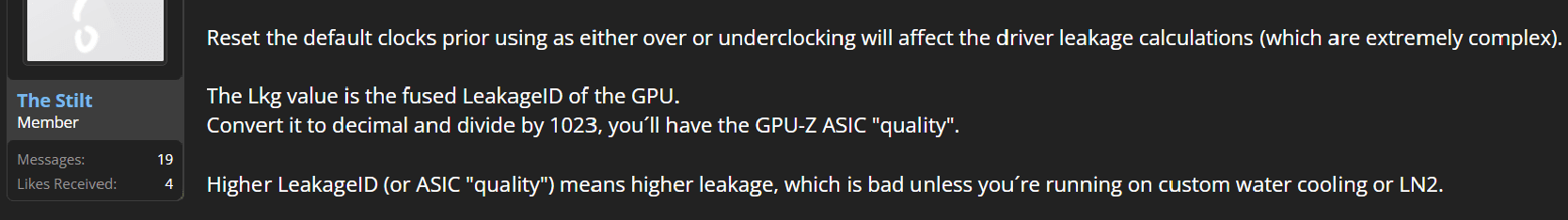

I don't know if the Asic says anything.
My XFX have an Asic of 84 and 90.
The new one at 84 now brings almost the same score as my old one at 90.
It's always a lot of work with testing until you know how the GPU reacts.

Höherer Score, mehr leakage = mehr cooling required
Es macht die Karte nicht schlechter oder besser - nur schwerer zu kühlen
Zum alten Thema Zen 1700 vs 1700X
Der weniger leaky 1700 war für daily OCer besser als "higher efficiency" chip ~ allerdings skallierte der Leaky Chip über 1.425+ besser , bzw für XOC guys
^ einer der Gründe weswegen XOC leute (ebenfalls aber nicht immer) chips nach ASIC quality "ehmalig" aussortierten

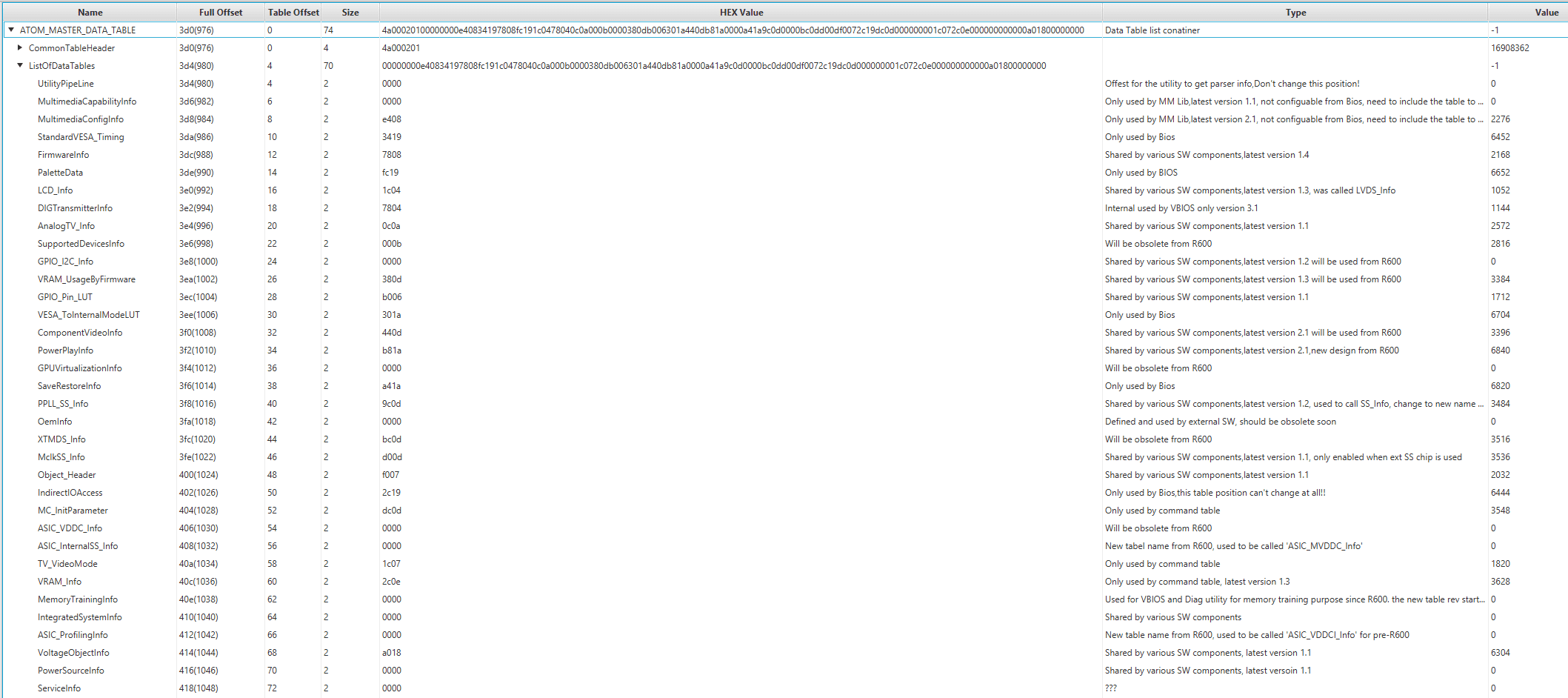

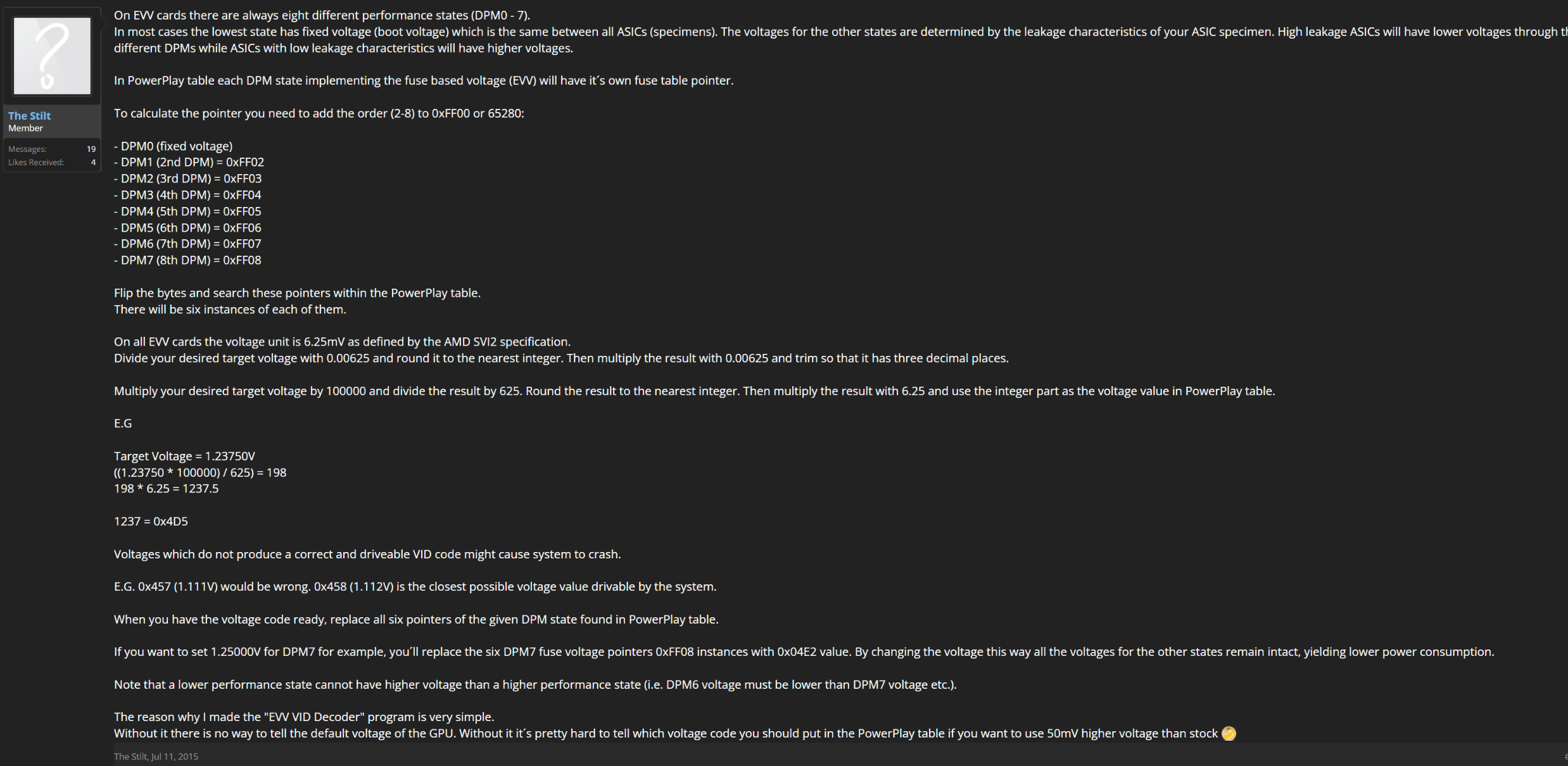

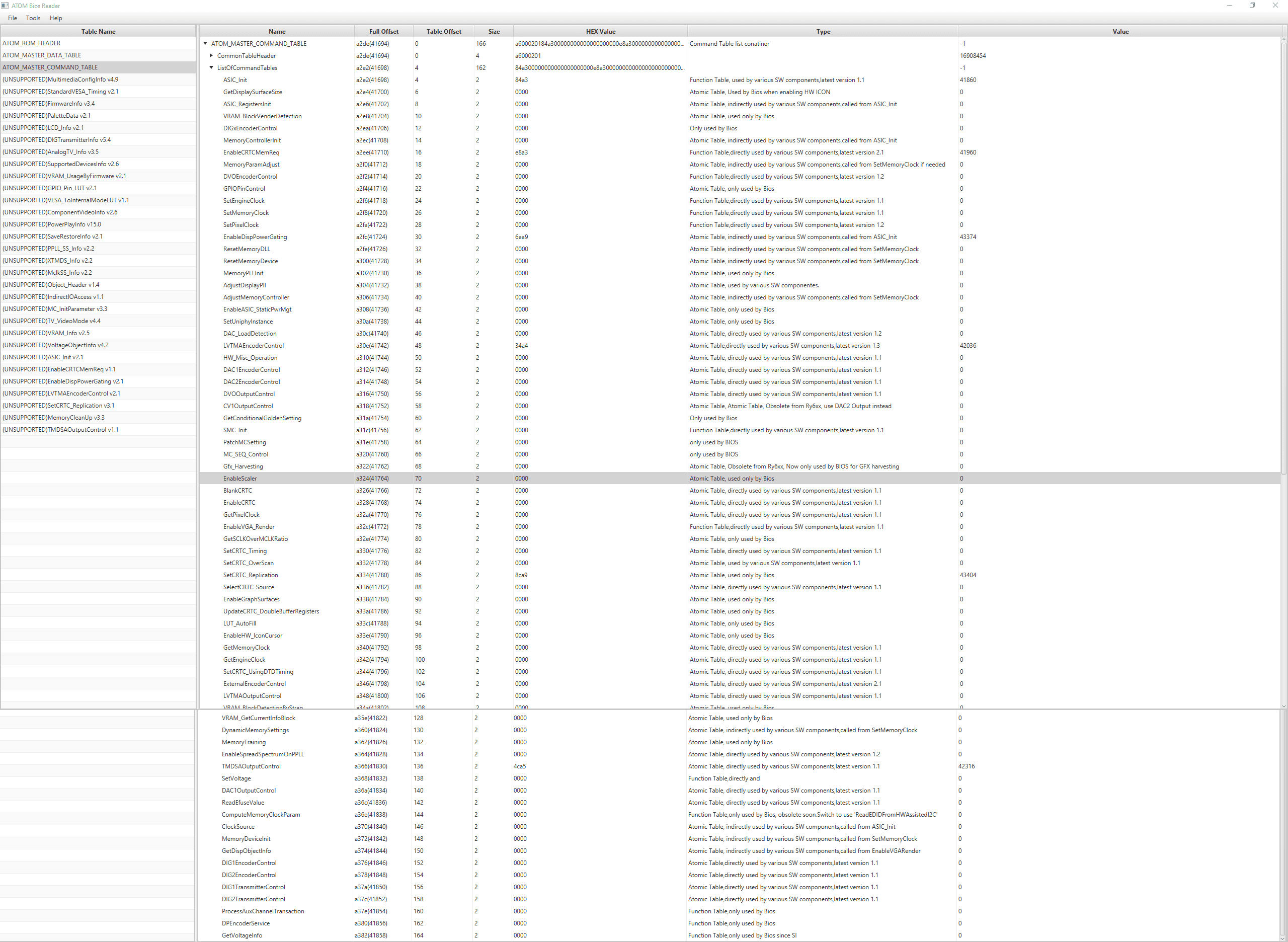

Bei Navi ist es nicht besonders anders:
ASIC werde weiterhin bestimmt um die V/F curve zu bauen ~ allerdings halten/korrigieren sich SPPT an misstimed voltages für SVI2
Sie sollten es wenigstens.

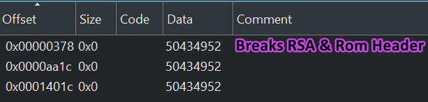

GOP PCI-R override breche doch keine checksum und breche nicht RSA signature
Jede table name/blob habe einen eigenen vom driver kalkulierten hash, alle zusammengetan ergeben die master signature des bios files
Navi10 funktionierte ohne RSA key (karten booten up mit gebrochenem RSA) ~ Navi 20 allerdings sehe nicht so aus.
Checksum für Master-PCI ID & Titel liege hier (ebenso für Navi10)
Jedes blaue Feld stehe einer funktion ~ ebenso der Device ID check rotiere
Im top des bios files ansich, loope sich der Checksum check vom welchen RSA ausgehe
Er sitze hier ~ loope aber zurück zum start

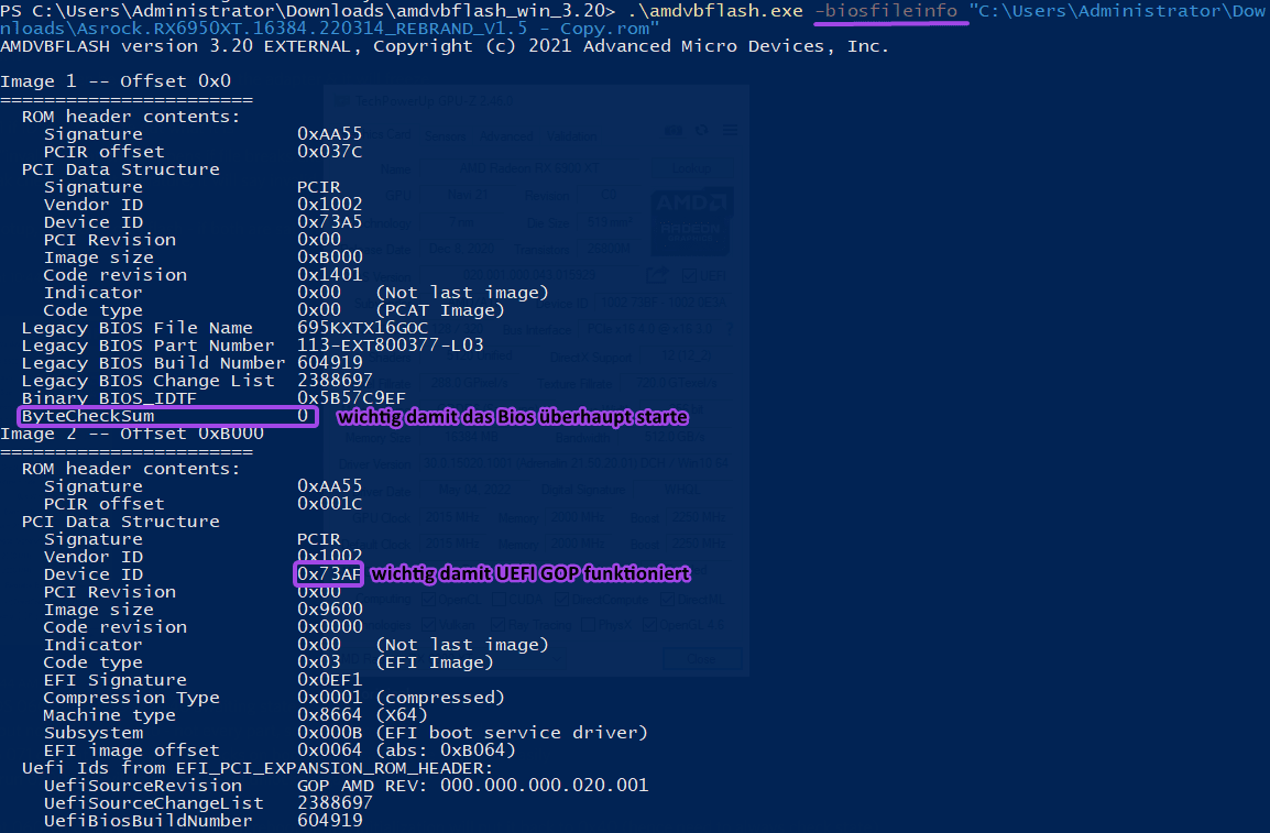

Mit kurzen Worten:
Jeder könne sich ein Bios basteln und nur die GOP felder der Chip-ID zuweisen.
Dies mache sie kompatible, selbst wenn es dem anderen SKU gehört.

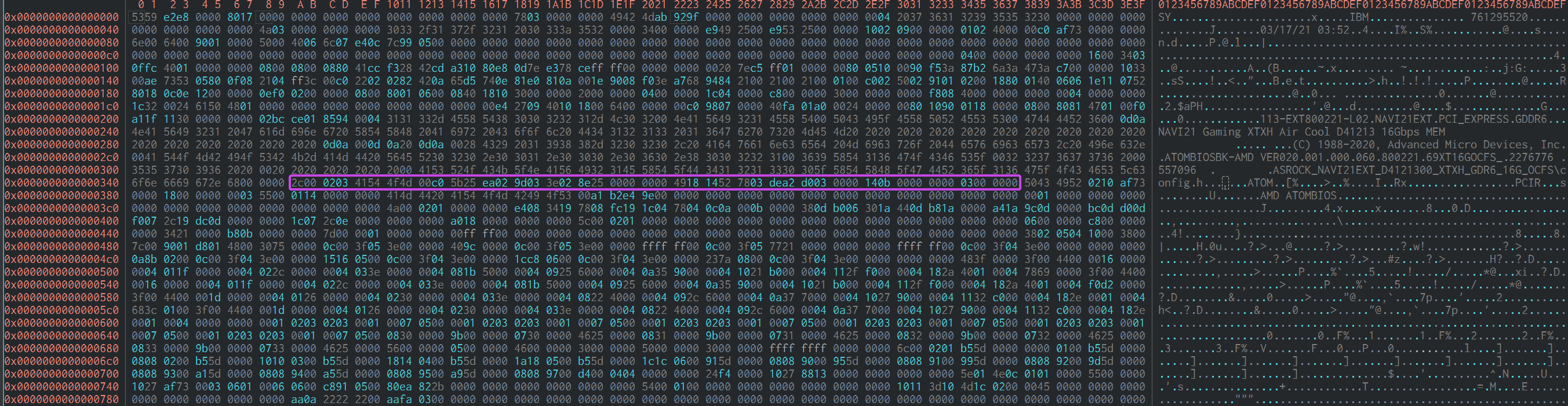

Man suche hierzu nach 50 43 49 52 = PCIR
Und ändere gegebenenfalls beide
AF 73 (little endian also rotiert zu big endian = 73 AF) = XTXH
73BF = 6900 XTX usw
1002 = AMD // im bios als LittleEndian ist es 02 10
Solange man nichts anderes abändert, breche man weder Checksum noch RSA
MPT hege eine andere DeviceID, aber es scheint dass die Driver diese autokorrigieren
Es kann vorkommen dass du im Failsafe mode landest, ala 500mhz 0.85v
Das heißt nur dass die "neuen bios limits" höher sind und main PCI-ID missmatche. Somit nicht gelanden werden können
* richtbar mit deinem MPT oder den neuen (XTXH kann nur 15% powerslider, 1150mV SOC & 1200mV Core ~ KXTX ist unlimited)
Ich möchte noch ein Paar Tage test & spielraum, bevor man konkretere Instructions teile
Möchte mir den RSA Teil noch genauer anschauen, sowie ob MPT changes nun permanent im Bios bleiben können.
Ebenso "ab wann" bzw "ob" Navi20 wieder den Signature enforcement check nun wirklich wieder erzwinge :)
Happy modding~ !
Somit sollten LC Biose nun irrelevant werden~

Checksum "offset" höher als 0x00 = man habe einen tippfehler irgendwo
Brauche einen edit auf 0x00000020 für den checksum-fix ~ aber dies breche Master_Header module hash & somit global RSA

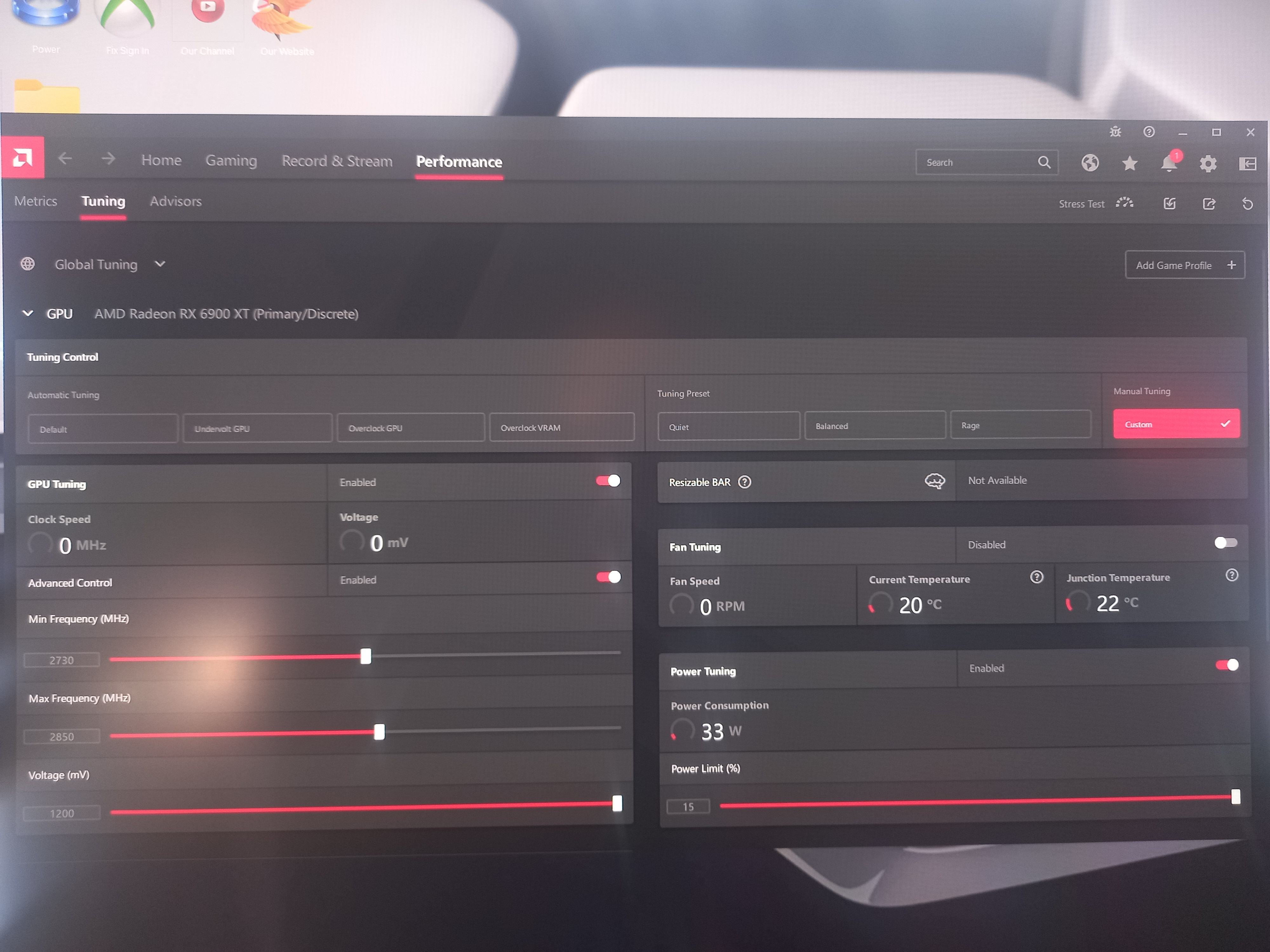

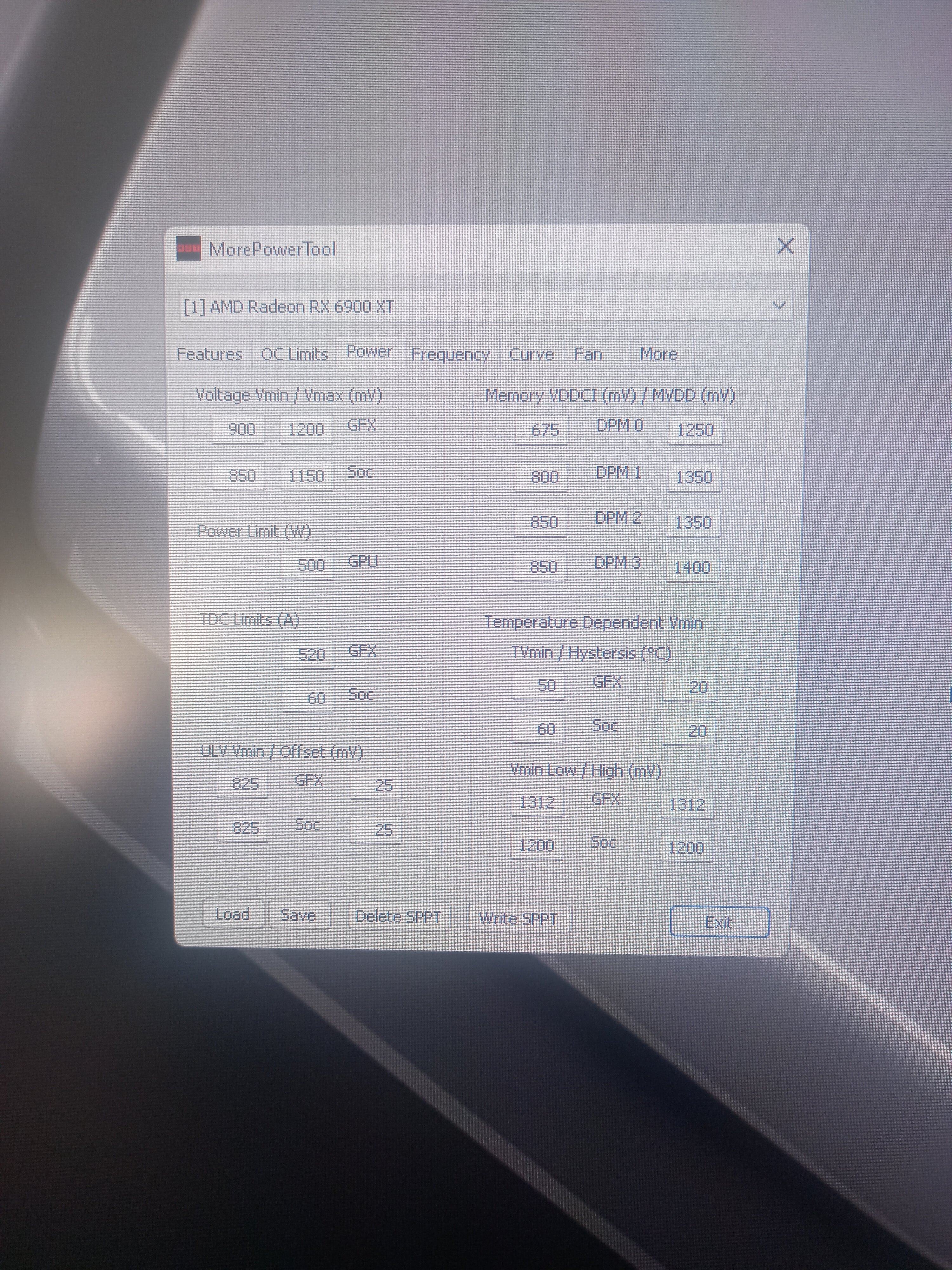

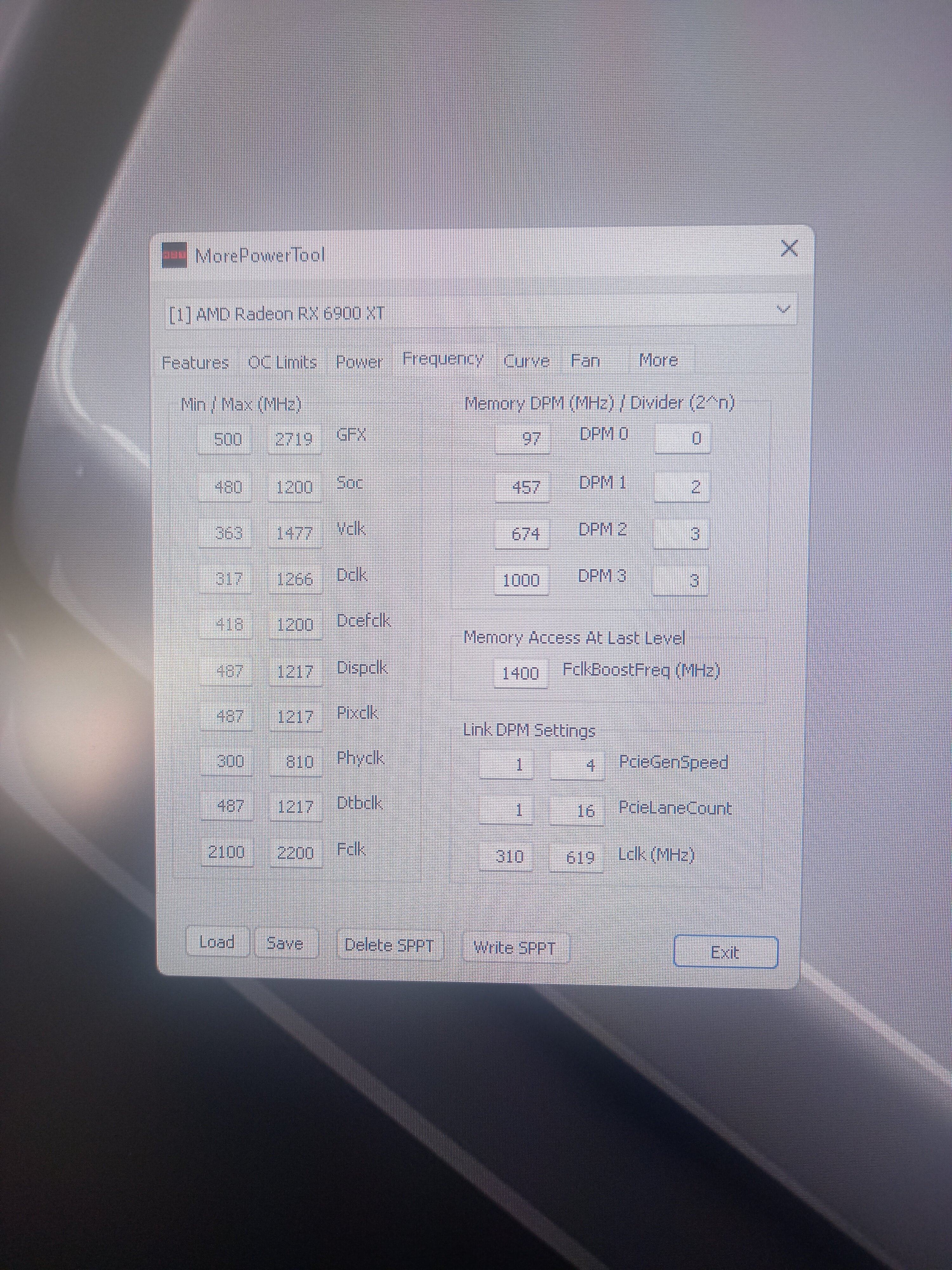

Oh another thing...2 of my runs my pc shut down when running TS..I was trying to push over 500 watts in mpt...my power supply is a 1200w corsair....overclocked cpu also...9900kf...could that shutdown be caused by the elevated gpu hotspot temp? Or my psu really could be stressing with spikes?
Das Netzteil schafft das problemlos. Habe ich auch.
Shut down kann ein zu hoher FCLK sein, aber wir kennen deine Einstellungen im Mpt nicht.
Regle erstmal deine Temp.Probleme.
Freu mich drauf! :love:
Mal Single Rail auswählen, falls Schalter vorhanden? Ich hab hier mit dem Corsair HX1200 allerdings auch ab und zu 500 W GPU, ebenfalls einen OCten 9900 und Multi Rail reicht aus.
[..] GOP PCI-R override breche doch keine checksum [..]
wenn du damit ausdrücken willst, dass eine veränderte Device ID im GOP-Image (UEFI) keine Checksum verändert, das stimmt soweit.
Allerdings, die Device ID im "Legacy" Image, also im vorderen Teil der Firmware, das funzt nicht ohne die einfache 8bit-Checksum zu verändern. Findet sich an Offset 0x21, und ist der Rest um das LSB der Checksum über das gesamte Image zu Null auszugleichen. Da gehts erst los, damit ändern sich auch die BIOS_IDTF Bytes, welche von ATIFlash allerdings auch wieder beim Flash geändert werden. Ich wusste mal welcher Crypto-Hash das war, aber nicht wie man das neu berechnet.
Von da aus gehts weiter, bei Polaris musste man ein derart angepasstes BIOS schon mit extra gehaktem GOP ausstatten. Der signature Check im GOP existiert nicht mehr, da man nun andere Maßnahmen ergriffen hat. Und die kann man ebenso deaktivieren, aber wir wissen derzeit eigentlich nicht wo wir da ansetzen sollen. Selbst bei Navi10 konnten wir es nur mit Copy&Paste eingrenzen, so kann man tatsächlich abgesperrte Firmware entsperren, z.B. die 5600er Versionen. Es gibt also einen "Schalter", wie bereits erwähnt, nur auch das ist etwas komplexer, und wir haben bei Navi21 keine unlockten Versionen zum vergleichen bzw kopieren.
Auf fertige Arbeit sollte man allerdings nicht warten
Jedoch sind sich Navi 10 & 21 ähnlicher als man denke
So sehr, dass 6900XTX als 5700XTs durchgehen und auch mit dessen Firmware laufen unter Unix
Wir werden sehen~
Ja, die Strukturen sind sehr ähnlich, allerdings gibt es ein paar Unterschiede. Bisher ist es allerdings nicht gelungen die richtigen Bytes zu finden, weder bei RDNA1 noch bei RDNA2.
Spricht ja nichts dagegen, dass sich das mal ändern wird. Derzeit tappt man allerdings noch im Dunkeln.

The power supply manages this without any problems. I have too.
Shut down can be too high FCLK, but we don't know your settings in Mpt.
Regulate your temp first. Problems.

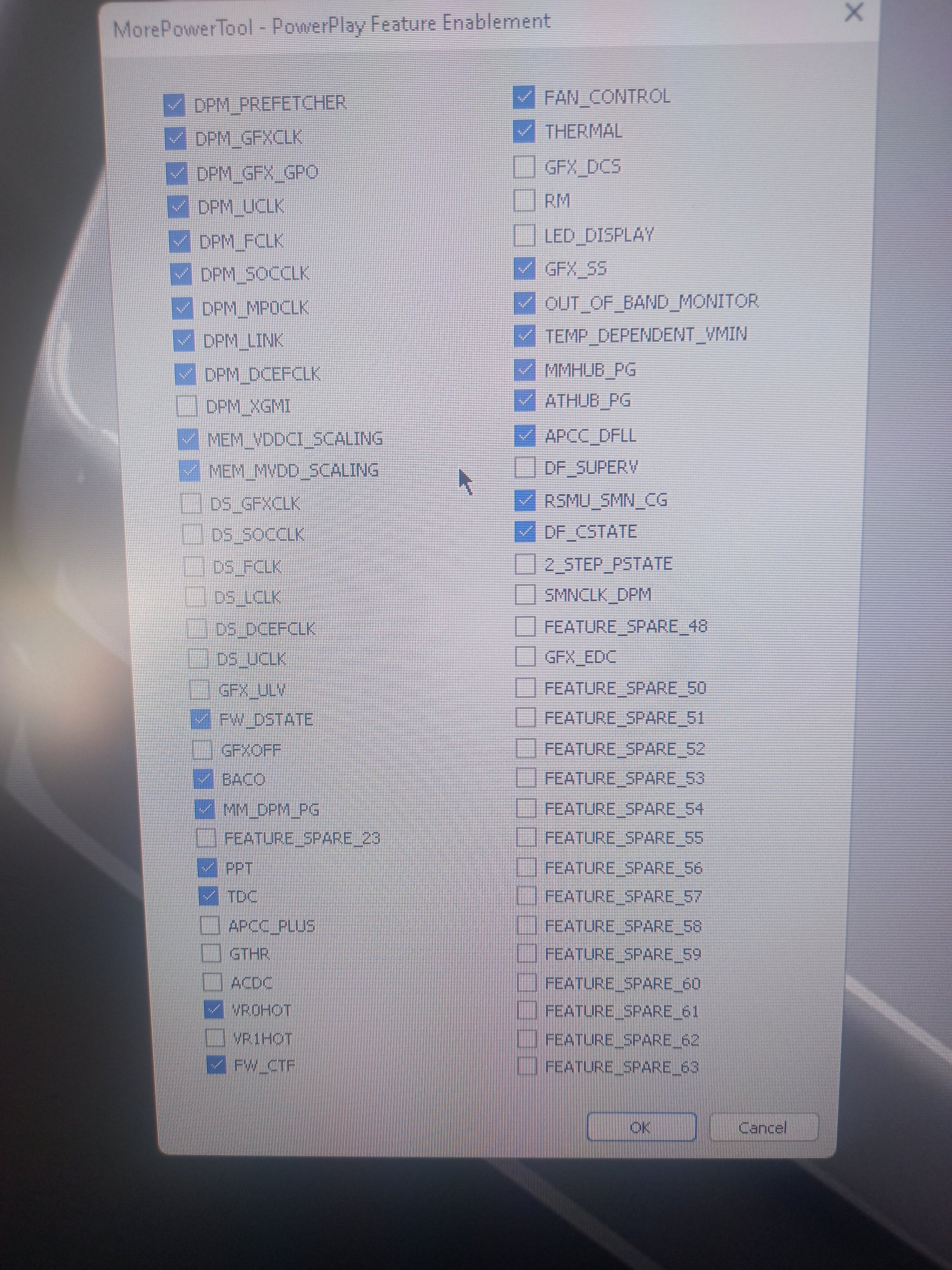

Yes I have the same power supply...these are my mpt settings and settings in radeon...everything is deactivated in global settings/display
Will post hwinfo when I give it another run with these exact settings...in mpt I don't Change anything in oc limits and the last few tabs..so maybe missing something there...but you are right I have to deal with the hotspot problem as I know it's not my cooling causing the issue!

@Grindcore77
Fclk ist zu hoch das sind die shut down.
Min.FCLK 1650 MAX.FCLK 2050 :-)

@Devcom: Wie kannst du da sicher sein? Ich hab max 2250, sogar 24/7. Und die Soc-Spannung nur um 25 mV erhöht, nicht um 50. Ist mein Fclk zu hoch, gibt's auch keinen Shutdown, nur einen schwarzen Screen. Aber vielleicht meint er das ja ...
Haha yes I'm not very cluey with the snippets program? Haha photos were easier for me?
As you wish. This is not rocket science though. ;)
So my folks could have caused the shutdowns?
Fclk*

@Devcom: Wie kannst du da sicher sein? Ich hab max auch 2200, sogar 24/7. Und die Soc-Spannung nur um 25 mV erhöht, nicht um 50. Ist mein Fclk zu hoch, gibt's auch keinen Shutdown, nur einen schwarzen Screen. Aber vielleicht meint er das ja ...
As you wish. It is not rocket science though. ;)
No..no black screen...a reboot..definitely seemed power related
