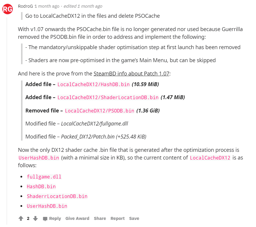

@n0ti : Bild angehängt. Wenn ich es richtig verstehe, dann UserHashDB.bin (erst backupen bitte) löschen.

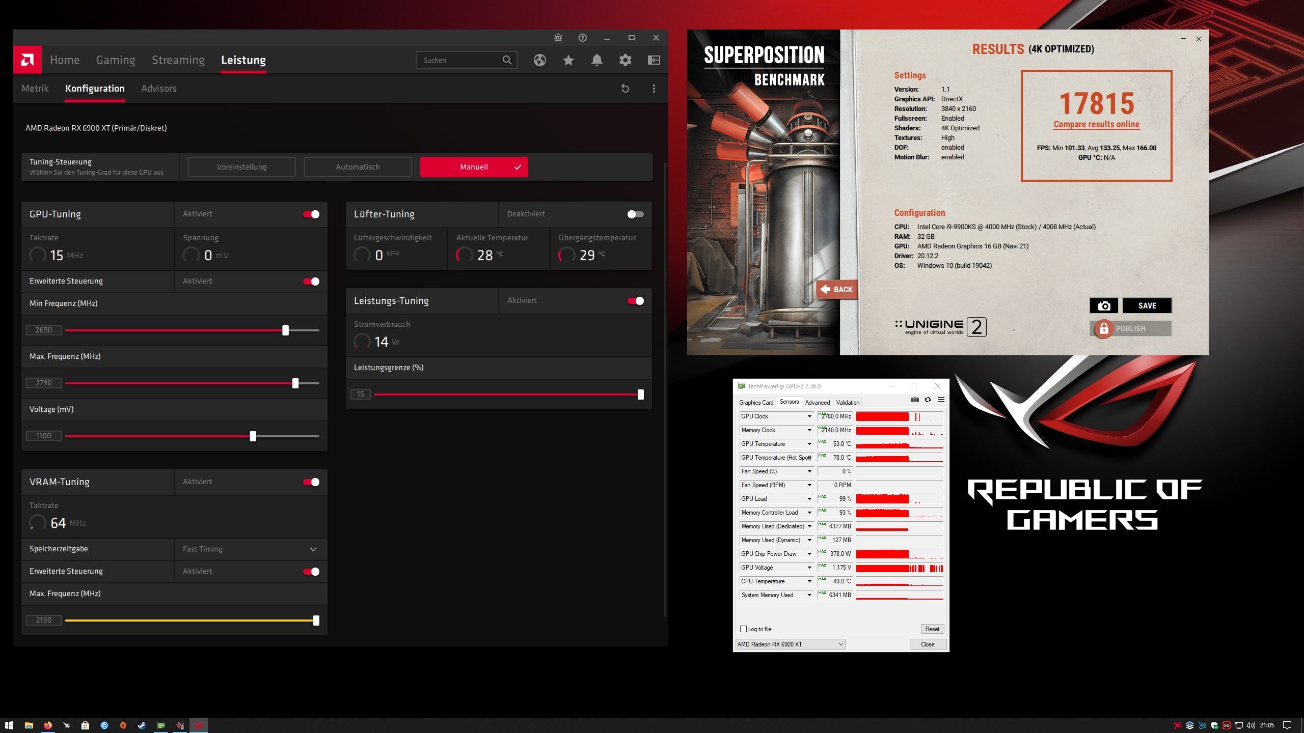

Das ist ein atemberaubend toller Score!!

Ok, ich habe so komische Lichter-Bugs. So wie ich es gelesen habe, erwartet das Spiel bei jedem Treiber-Update oder nach dem Ändern eines Treiber-Settings, dass der Textur-Cache* neugebaut wird. Also bleibt nur übrig, immer wieder den Textur-Cache neu zu schreiben. Also löschen und dann das Spiel starten. Wie du dich sicher erinnerst, dauert es ziemlich lange. Werde ich mal testen, ob bei mir danach diese komischen Lichter noch da sind, oder es mit dem Textur-Cache-Neubau erledigt ist. Die HZD-Foren sind übrigens voll mit diesen Bugs. Ich glaube das liegt am Spiel. Oder es ist mein optimistischer OCUV, wobei ich erst weitere Games testen muss, um das auszuschließen.
*Shader-Cache
Hat sich mit dem Neuaufbau des Shader-Caches erledigt. Dämlich ist, dass nach jeder Treibereinstellung man da erstmal 5 Minuten warten kann. Auf Grund von Spulenfiepen habe ich das Spiel verlassen FRTC angeschaltet, 5 Minuten auf den Neuaufbau gewartet. Dann getestet und dann Spiel beendet, FRTC aus und durfte noch mal 5 Minuten warten...

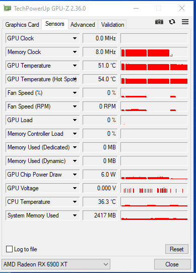

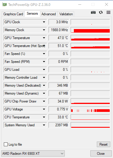

Hoffe ihr habt auch alle euren VRAM im Idle gefixt, damit der nicht mit max Takt und dementsprechend richtig hohem Idle Verbrauch läuft.
So muss es aussehen: Stock vs optimiert
