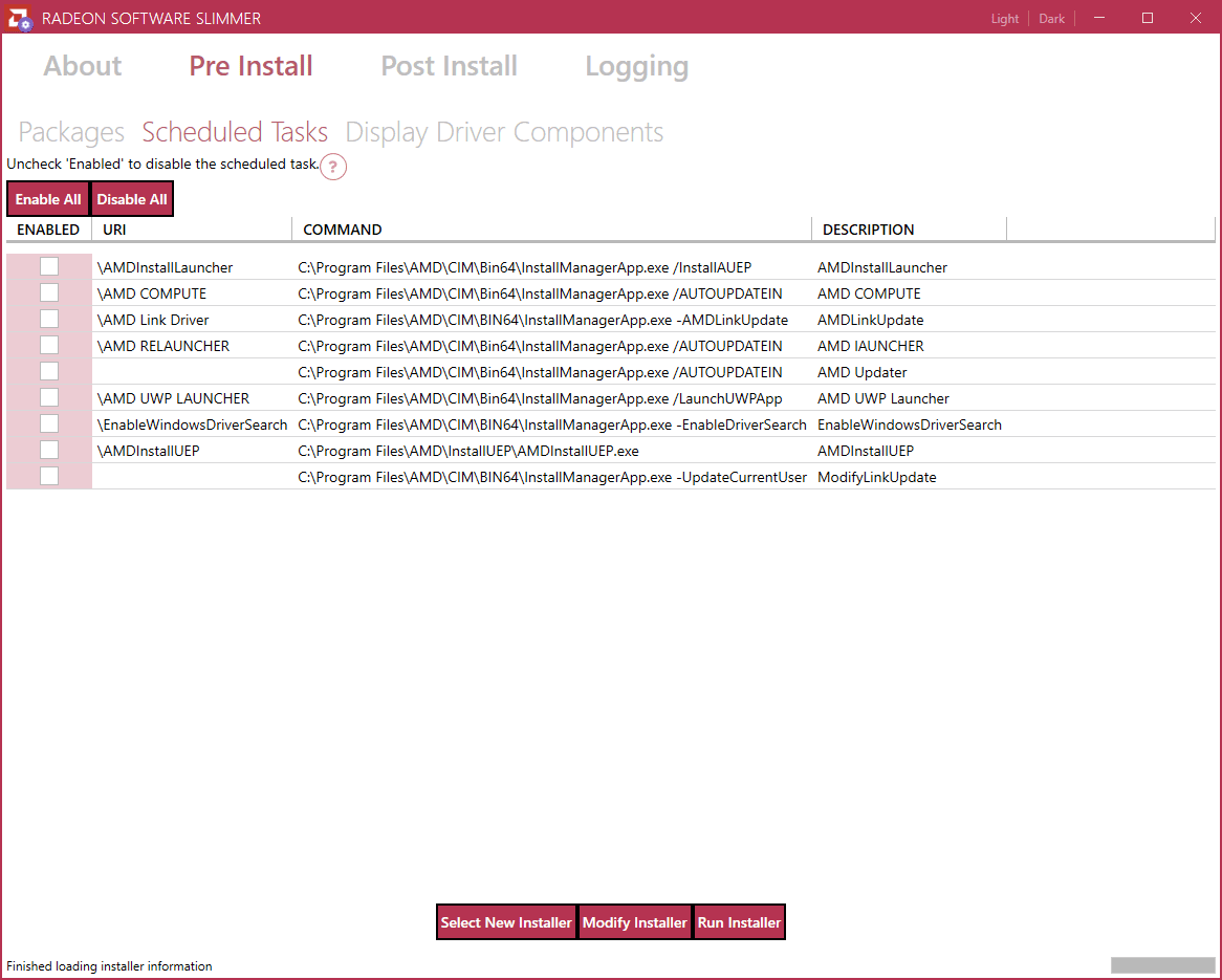

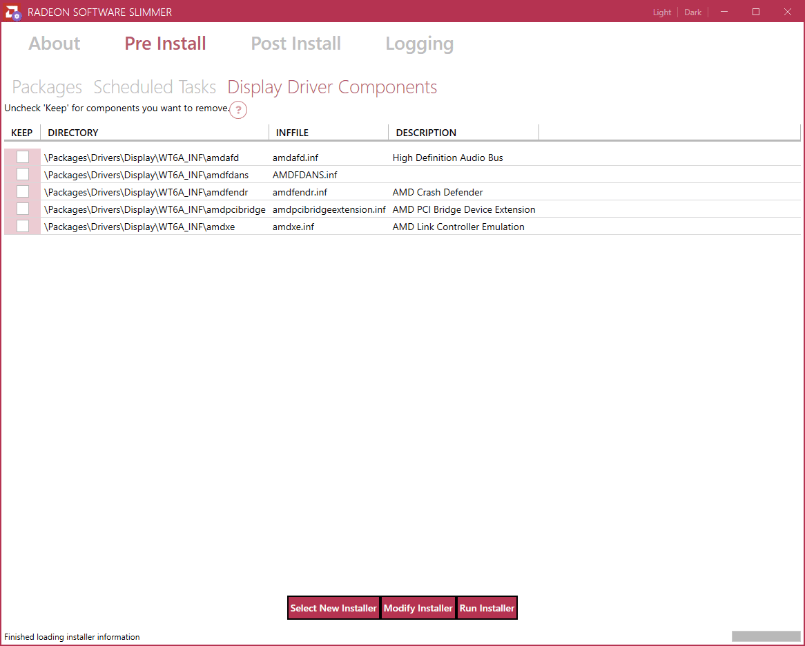

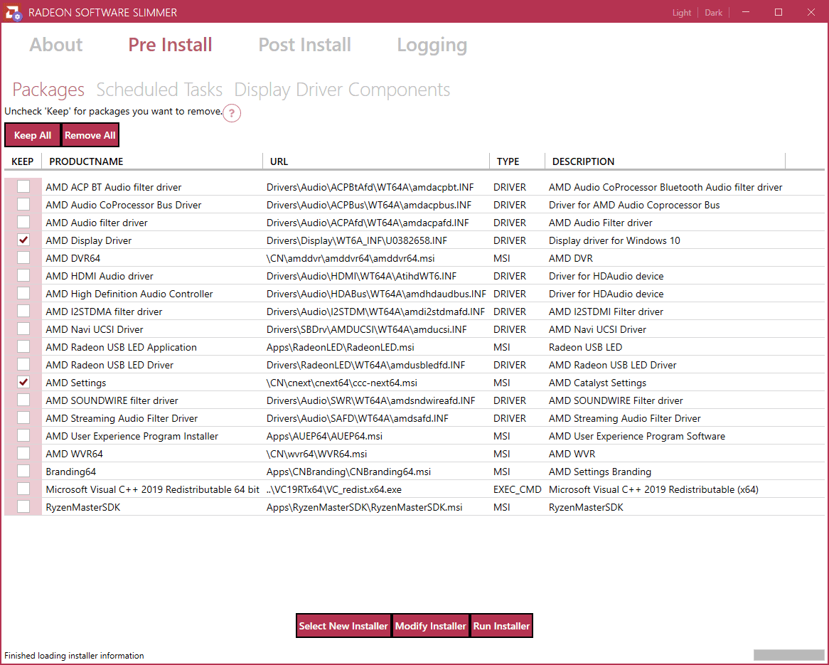

Sind ein paar von diesen Scheduled Tasks und Display Driver Components nicht relativ wichtig?
Keine Ahnung. :LOL: Welche und wofür?
Hier gilt: Solang's läuft ... 🤷‍♀️ Die Display Driver Components hab ich erstmals leergeräumt, bisher muckt nichts. Will aber nicht ausschließen, dass Windows und seine Freunde da was nachinstallieren, ohne dass ich's mitkriege.

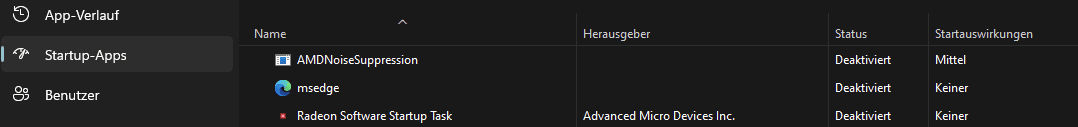

Indiz: Immerhin findet sich so manches im Taskmgr ...

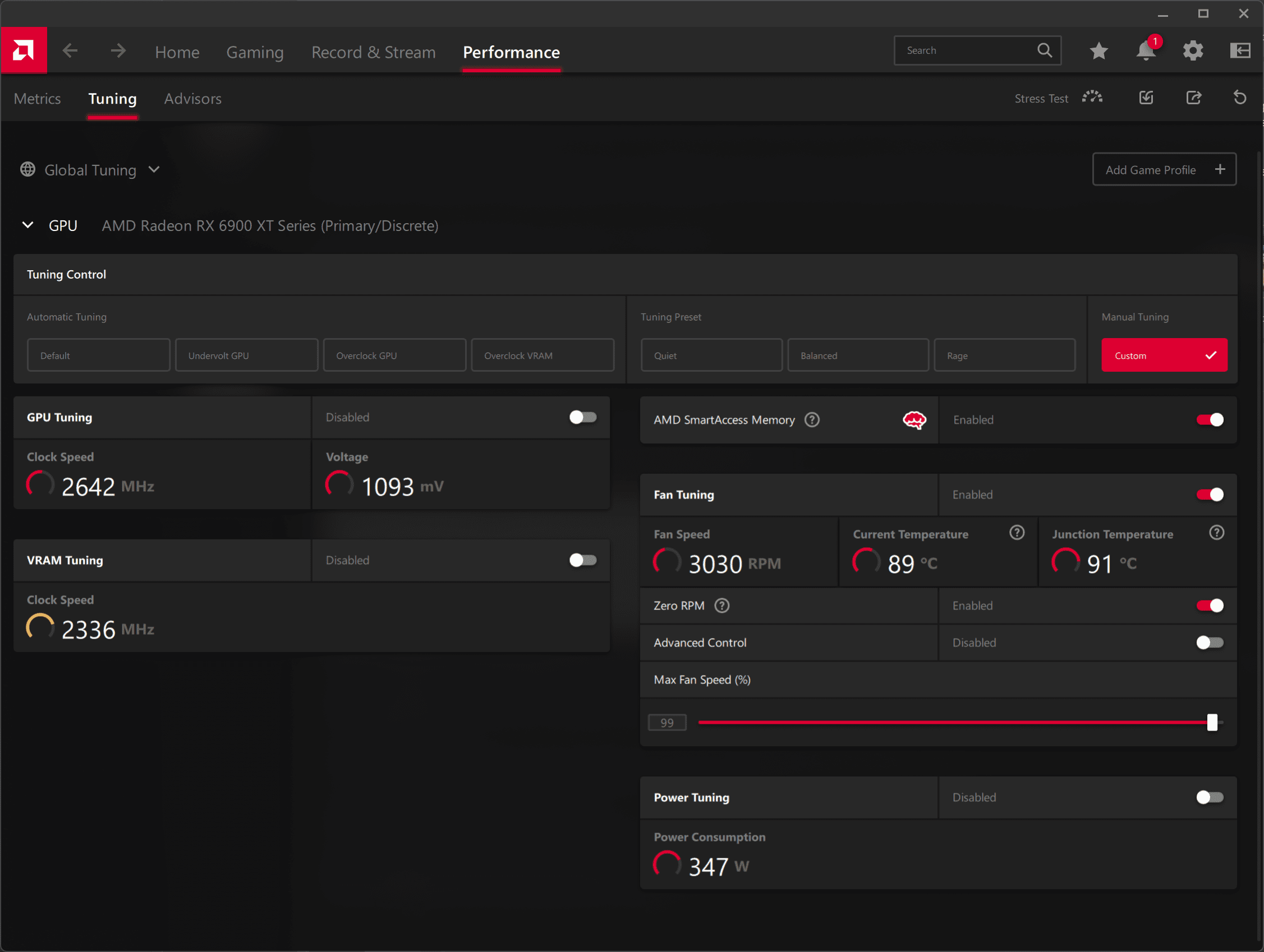

PS: Da ich von einer 3080 auf eine 6900 XT gewechselt bin → Kann man sehen, ob ich von dem AMD Smart Access Memory profitiere? (Also sieht man, ob es aktiv ist? Da ich ja nen 5950X habe)
Im Treiber unter Leistung kannst du sehen ob SAM an ist.

Zum Slimmer: interessant. Könnt ja auch sein, dass die gelegentlichen Treiberabstürze beim Herunterfahren von eine dieser anderen Komponenten kommen. Da muss ich den Slimmer ja wohl direkt mal verwenden!
Der Slimmer ist echt genial, möchte den auch nicht mehr missen.
Nicht ein Dienst von AMD (bis ich es aufrufe) im Hintergrund aktiv.
Das CCC kann man wie gewohnt über ein Rechtsklick auf dem Desktop öffnen, erst dann werden 2 Dienste geladen (cncmd.exe und die RadeonSoftware.exe) die zum einstellen benötigt werden.
Ab 22.7.1 wird im Autostart noch ein Eintrag für Noise Suppression angelegt, auch das kann man deaktivieren
Dann hat man wirklich ein "cleanes" System und nur wenn man etwas ändert wird es gestartet!

Bei SAM steht bei mir: Nicht verfügbar, sollte doch aber eig. Direkt laufen?
X5950 + MSI X570 Board + 6900 XT oder vergesse ich da irgendeine Komponente?
Ich meine gelesen zu haben, dass Above 4G aktiviert sein muss im Bios, aber das ist dank Hacintosh ja sowieso schon aktiv.
rBar muss schon im bios aktiviert sein, sonst läuft es nicht.
Hast du den Modus von CSM auf UEFU umgestellt? Nur stupide Above 4G und Co langen nicht.
Falls nicht, bringt das umstellen erstmal nichts da sonst dein System nicht mehr startet, da deine Systempartition als MBR und nucht GPT erstellt wurde.
Der Partitionsstil lässt sich ja flott prüfen.
Manchmal hat er das bei mir erst übernommen als ich den Treiber noch einmal trocken drübergebügelt habe.
Gibt es nicht in jedem Bios als solches oft nur Above 4G und ein Dropdown darunter für enabled/ disabled.
Tatsächlich war es rBar. Allerdings hat sich mein System jetzt sehr merkwürdig verhalten und ist gefühlt 3x gecrasht beim booten, nach dem Aktivieren. Gefällt windows wohl irgendwie nich :d

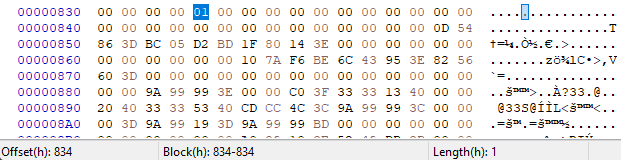

MPT Hex Offset 834, ~ 03 = DFLL 03 mode,
DFLL 01 = AVFS linear Piece-Wise mode (Rechte seite) // Linear global, nicht per set freq-strap fokusiert ~ optimal in 0.006250 schritten, dann respektiere es Chip binning und bios offsets als "steps"
Ohne eine Änderung per Hand, wird dieser Modus nicht gehen, da Karten alle auf 03 defaulten.
Optimal ändere man Linear Droop curves ins negative, aber ein globalles PLL offset, gehe einfach und gut genug

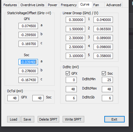

@Veli
Wäre dann so hier richtig?
C ist default : 0.244700
Und dcBtcMind = 0 & 0 (Standard)
Was genau machen diese Änderungen?
