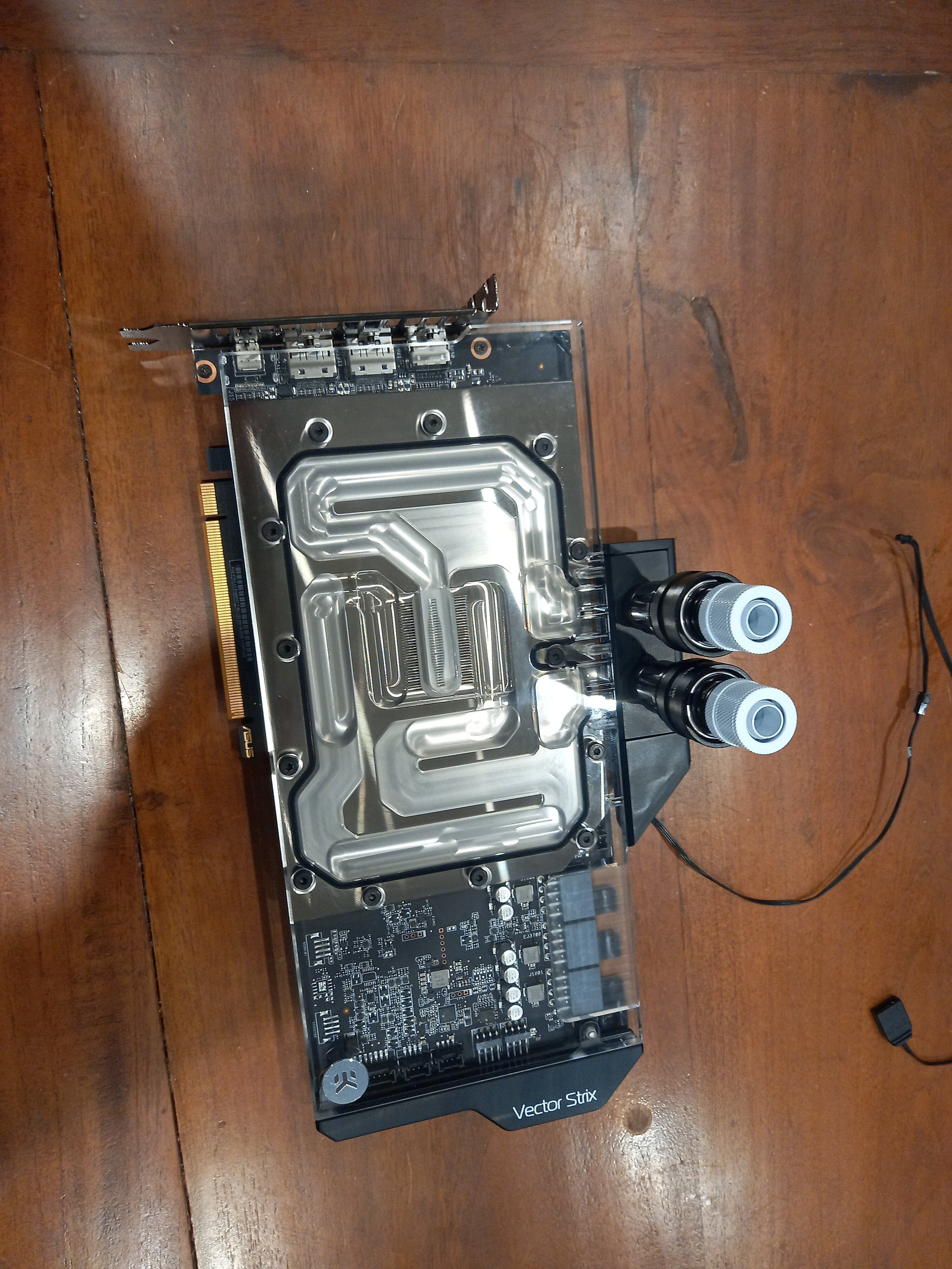

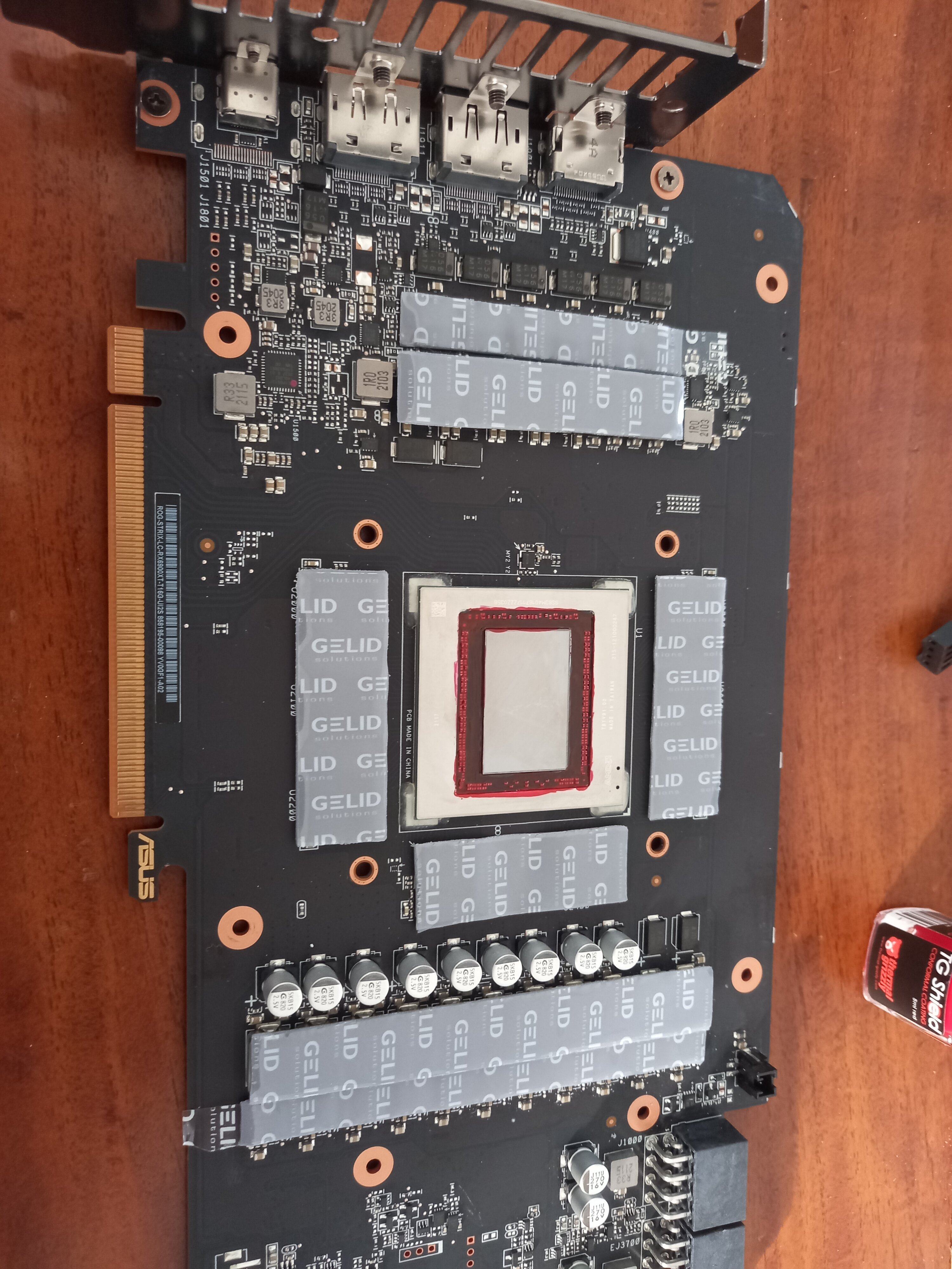

Just getting around to putting the water block on it today..this card will be on a chiller all the time..should I skip LM? Or it won't get that cold to cause it a problem?
Got the gelids on amd I put some tg shield anyway!!

All done..just went with the LM...will test it for leaks tonight then hopefully get some time to check out temps etc...everything went together nicely but as you know the thermal pads can sometimes be a pain...that's why I use to use k5 haha...just a bit too messy though...and pads actually work better than it if you have put the card back together properly! I followed a couple of guides for thicknesses and stuff so hopefully it will all be sweet!!

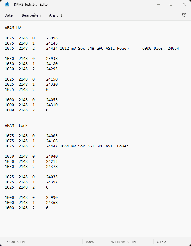

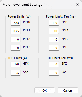

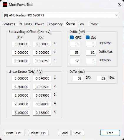

Zur Abwechslung mal wieder was Produktives, Thema VRAM.
a)

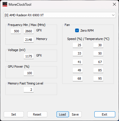

Ich habe DPM 3-Tests durchgeführt mit dem Ergebnis, dass 1075/2148 FT2 hier weiterhin am schnellsten ist. Zur Wahl standen - immer mit 2148 MHz WM-Takt - 1000, 1025, 1050 und 1075 MHz DPM 3 bei FT 0, 1 und 2. Ein paar Zwischenstufen habe ich testweise auch probiert, z. B. 1038/2148 und 1063/2124. Waren auch nicht besser.
Erwartungsgemäß gingen niedrige Timing Levels, also 1025 und 1000 mit FT 2 nicht mehr durch, gab Blackscreens. Performance-Unterschiede waren bis zu 400 TS-Grafikpunkte durch DPM und FT trotz gleichen Memory-Takts.
b)
@hellm hat im Rahmen der Timings-Diskussion bei IL im MPT-Thread ein Tool bei Github verlinkt, das VRAM-Timings auslesen können soll. Bin noch nicht dazu gekommen, zu testen, ob und wie sich Änderungen im Wattman-Takt, bei DPM 3 oder den FT auf die Timings auswirken, sprich, ob das Tool das anzeigt. Es heißt "AMD Memory Tweak".
c)
Ich habe testweise das Standardbios Navi 21.rom auf meine Karte zurückgeflasht. Erkenntnisse:
1.
2148 MHz FT 2 läuft hier genauso mit dem 6900- wie mit dem 6950-Bios, wenn DPM 3 auf 1075 steht. Ob das bei den anderen XT/XTX ebenfalls die schnellste Variante ist (das nehme ich an), können nun ja auch die Shizhosn testen, die schon Nervenflattern kriegen, wenn der Screen mal schwarz wird. Wenn's ein paar Punkte bringt: gern geschehen.
2.

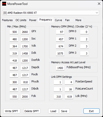

Die MPT-Settings des KXTX-Bios mit Curve- und sonstigen Anpassungen gingen auch mit dem XTX-Bios durch Time Spy. Ich bilde sie hier noch mal ab, ist vielleicht nützlich als Anregung.

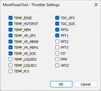

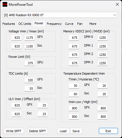

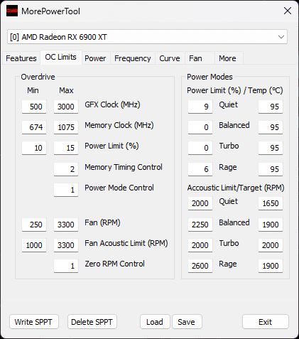

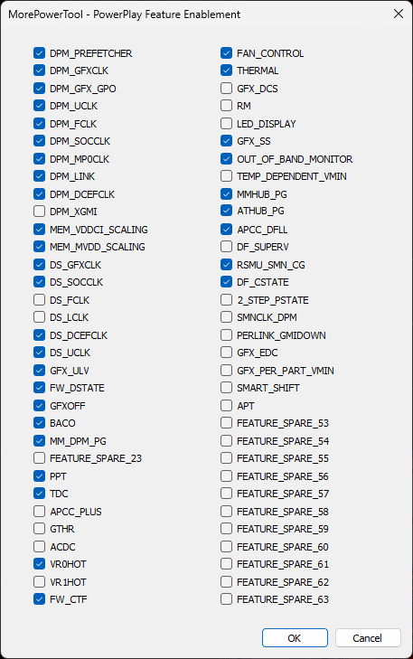

Noch mal zum Verständnis:
Die gezeigten Settings unter More Curve/AVFS Override sind dafür verantwortlich,
  • dass der Nominaltakt gleich dem GFX-Maximaltakt 2660 MHz der XTX ist
  • dass GFX- und Soc-Spannung im MPT UND die Wattman-Spannung default bleiben können und trotzdem starkes Undervolting anliegt (Time Spy max. 1035 mV GFX, max. 1012 mV Soc)
Verwendung von AVFS: "c+ ganze kurve hoch, b+ kurve nach links, a+ steiler" © @RedF
  • DPM 3 1075 setzt den VRAM-Takt automatisch auf 2148 MHz
d)
Eigenes zum Schluss:
  • KXTX-Bios bringt beim obigen Setting (24,4K <350W) 400 TS-Grafikpunkte mehr als XTX-Bios bei ansonsten identischen Einstellungen.
  • 22.11.2 WHQL vom 08.12.22 ist nach dem Zurückflashen auf KXTX wieder auf Bench- und Gamingsystem installiert, genau wie vorher.

Leak test went well..no dramas..I never understood though...some water blocks...and this one I'm using now...there is no form of protection if you say get a drip or something from a fitting that screws to the water block at the back of the card it would drip directly in between the pcb and the water block! You would think at least the connection block at the top of the card could extend out to past the backplate...like the front block connection is...quite silly.

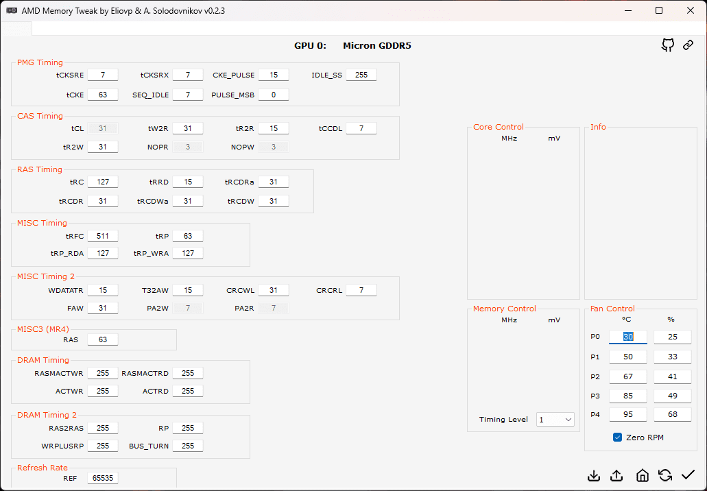

Wäre natürlich super interessant wenn der "AMD Memory Tweak" bei den aktuellen Karten funktionieren würde, mit dem umstellen und anpassen der Timings. Hatte damit bei meiner Vega56 richtig viel spaß mit. :d
Aber mir macht es den Anschein, dass das die letzte Generation an Karten sind die unterstützt werden. Steht ja auch dabei dass GDDR6 nicht unterstützt wird.
Bspw HWinfo liest bei meiner Karte aus dass ich Samsung Vram habe und das Tool sagt Micron.
Genau. Es gilt vor allem rauszufinden, welche MPT- oder WM-Maßnahmen die Timings verändern. Deshalb hab ich's erwähnt, damit das vielleicht mal getestet wird. Hier noch der Link, man hat's ja gern bequem.
Bei mir auch, außerdem erkennt es GDDR5-Speicher. Ob der wirklich verbaut ist? Neuer AMD-Skandal, weitersagen!!! :d
