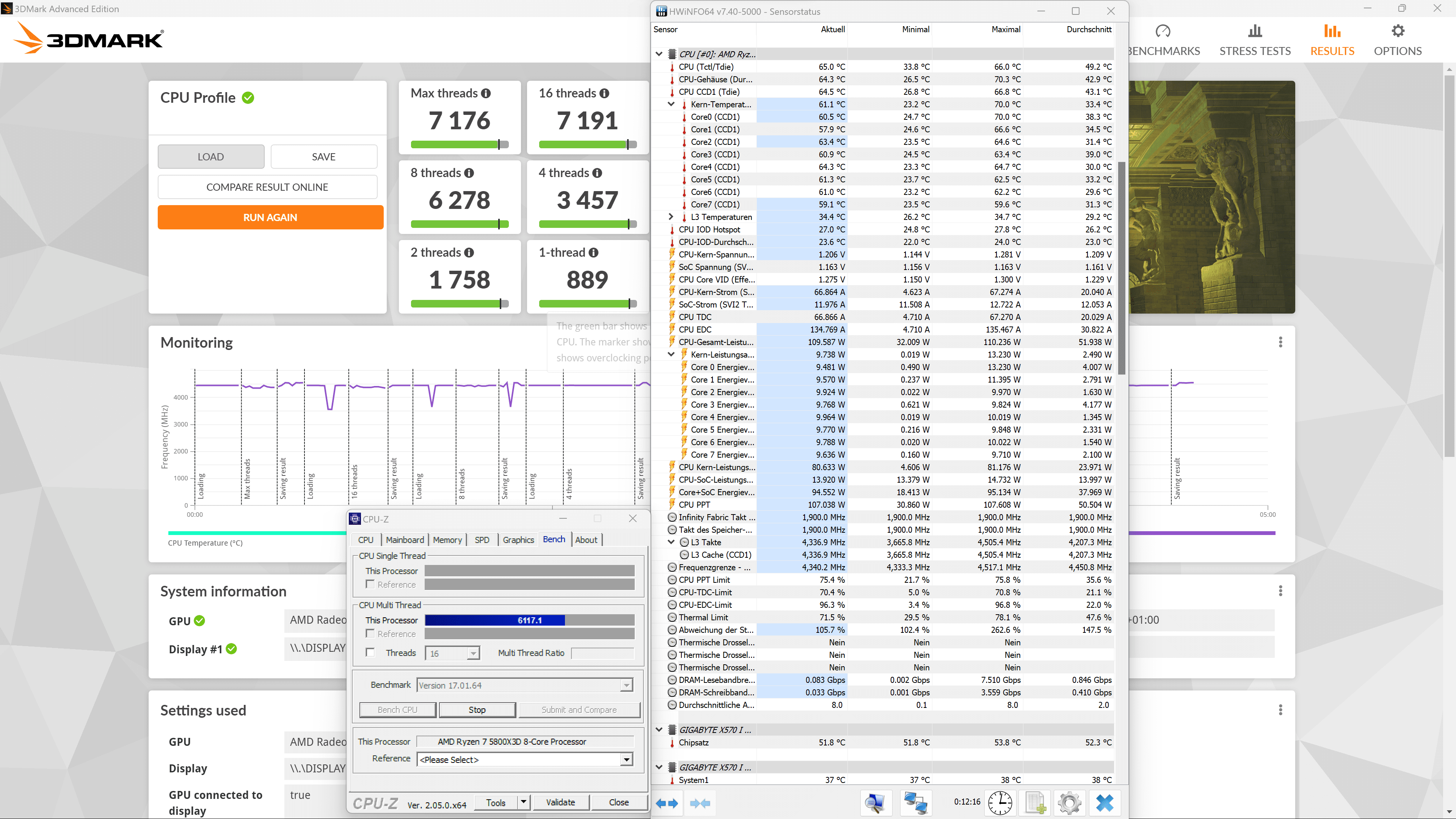

Hier mal Stresstest von CPU-Z, find ich jetzt von den Temps ganz ok.

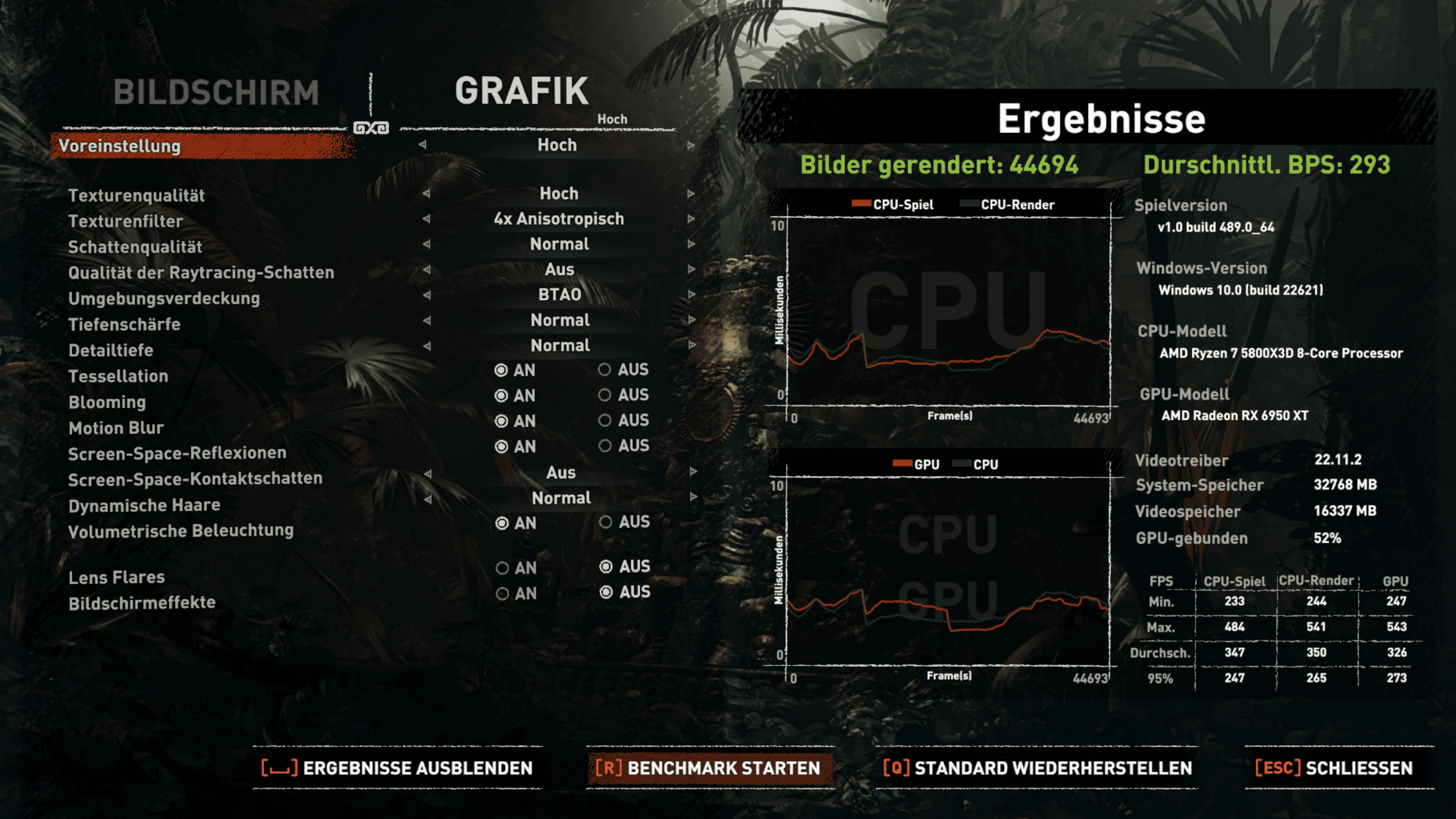

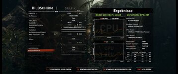

Shadow of the Tomb Raider (1080p Taa High Preset) Bilder Gerendert: 44507 Avg FPS: 292
Hmm....da komm ich nur auf 38002 und 245 bei Stock Einstellung der Graka.

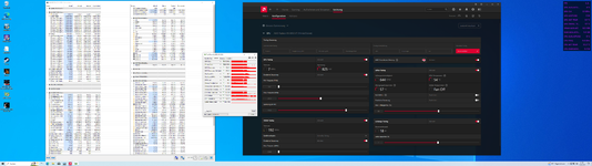

Auf jeden Fall, sollte man manuell im Treiber bisl was anpassen, damit die Graka richtig gut läuft. Spannung bisl runter, PL leicht hinauf, da lande ich bei ca 300W Leistungsaufnahme und das kann der Kühler ganz gut wegbringen. Dabei taktet die Karte meistens zwischen 2450-2600Mhz. Das hab ich jetzt mit meiner Standartauflösung 5120x1440 und Ultra Hoch getestet. Die Cpu bleibt dabei recht kühl, 60-65° C.
Denke für eine 280 aio ist es recht gut, vor allem wenn man bedenkt, dass mein Custom Loop bei dem gleichen Load gerade mal 5c kühler ist.

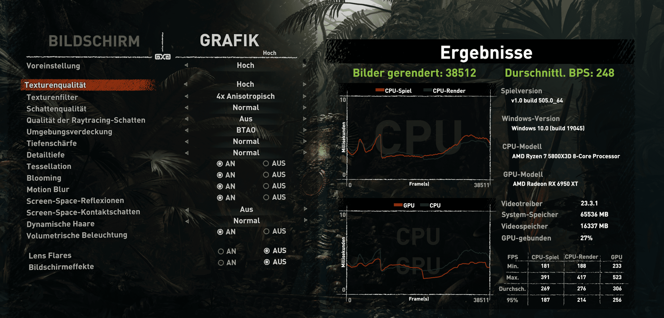

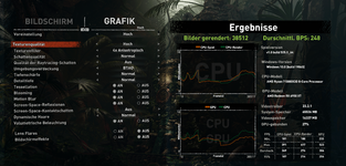

Mit solch einem Unterschied hätte ich in der Auflösung nicht gerechnet.

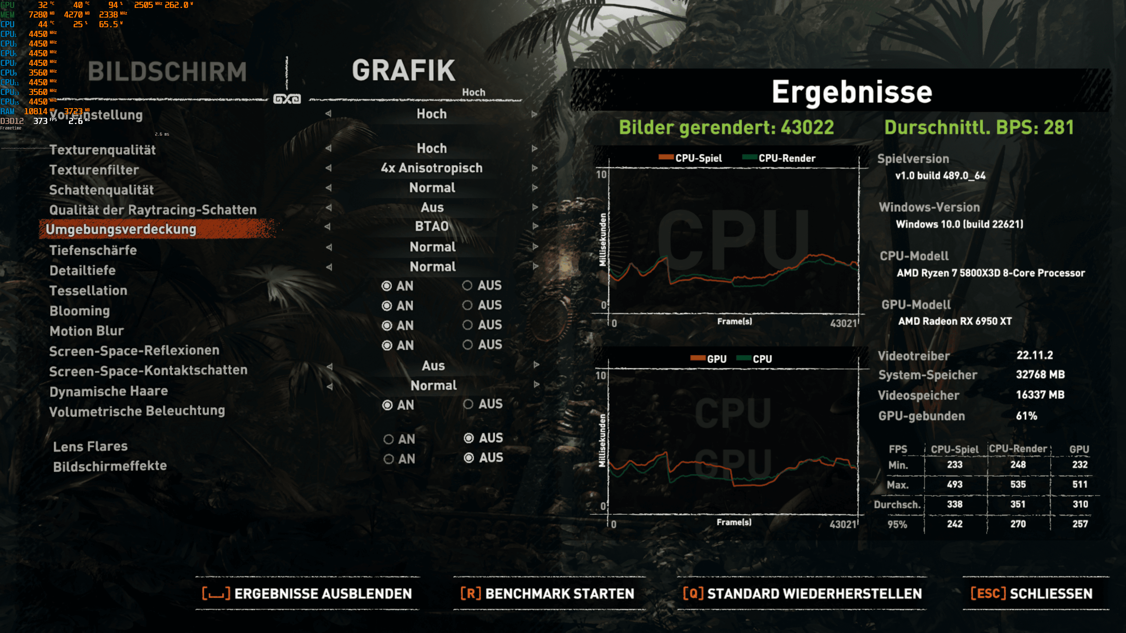

Eigentlich viel zu groß der Unterschied. Kannst ja mal nen Screenshot vom Benchmark posten. Ich muss jetzt erstmal auf Maloche :(
Hab den Bench auch mal laufen lassen. Dein 5800X3D geht echt gut ab.
Mhhh, da bin ich mir gar nicht mal so sicher. Kann es sein, dass deine GPU mit ca 2450-2500mhz läuft?

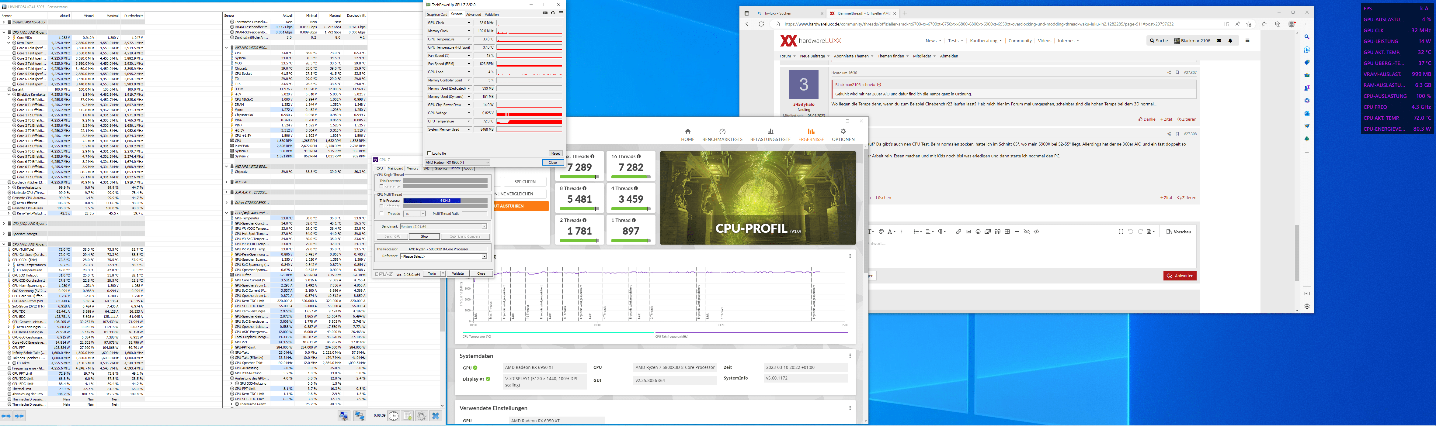

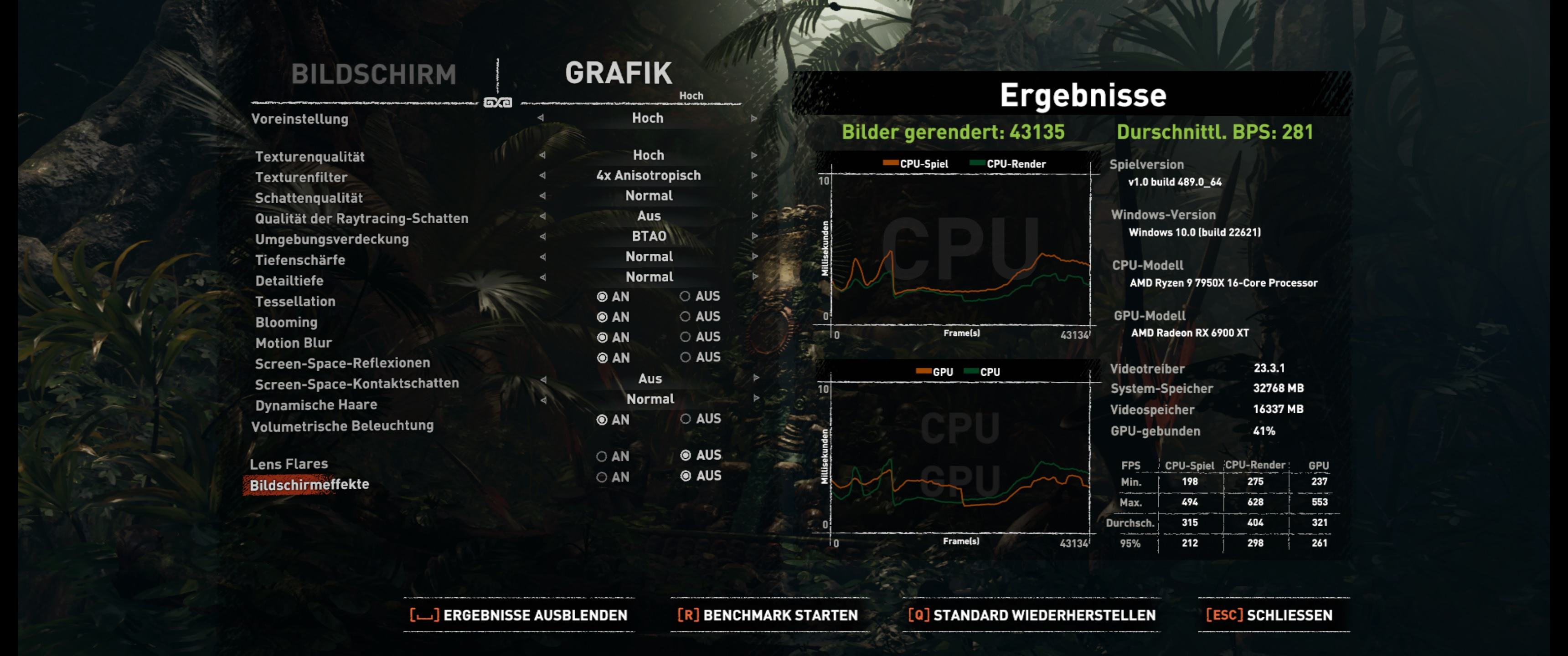

Er sagte ja auch CPU, siehe FPS der CPU und nicht der GPU
Und er hat nen neuen Ryzen
Irgendwas bremst bei mir noch die CPU aus.....
Das ist mir schon klar, meine Vermutung war eben nur, dass die niedrigeren CPU-Werte des 7950x durch den niedrigeren GPU Takt zustande kommen. Sollte allerdings durch meinen Benchmark widerlegt sein.

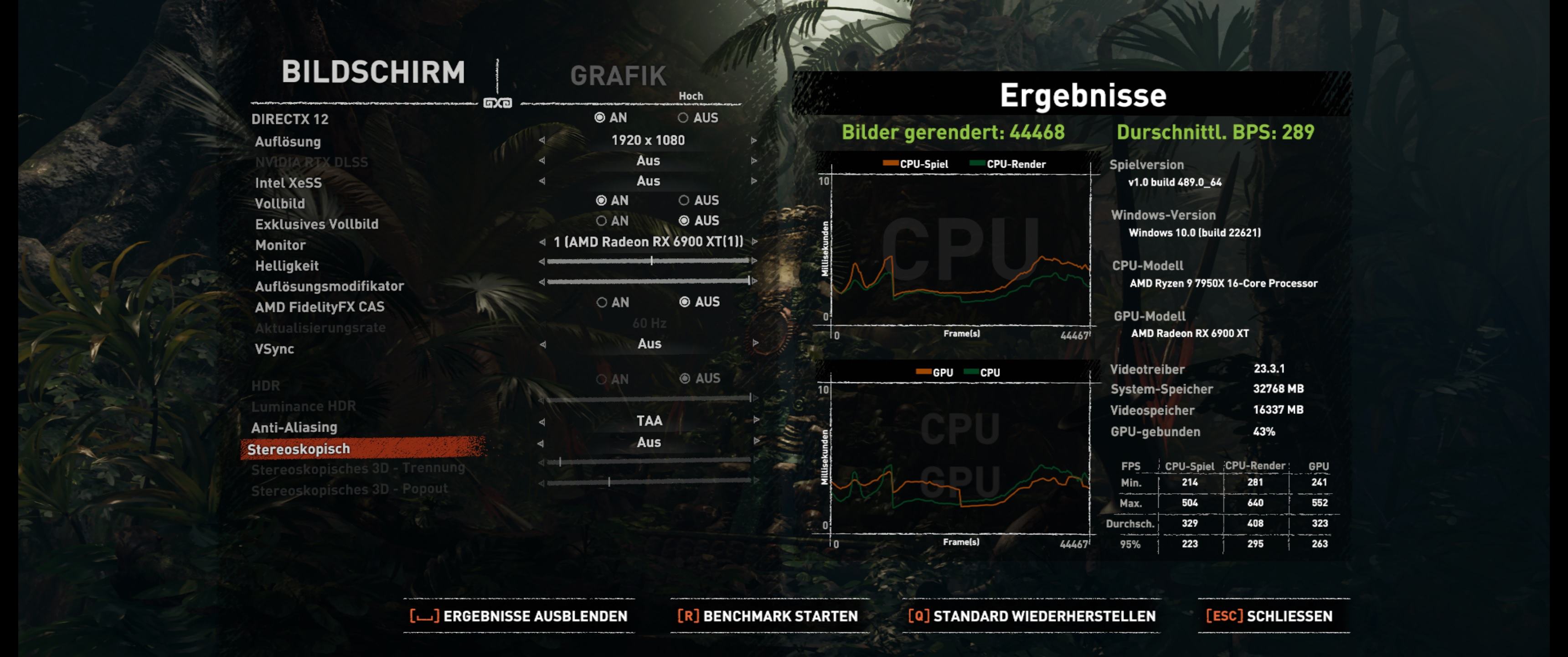

Im direkten Vergleich fällt mir auch auf, dass nur ich den 22.11.2 Treiber nutze.
Vielleicht die 64GB Arbeitsspeicher.
Ok, an dem liegts auch nicht. Hab's auf 32GB reduziert @3400Mhz und ändert sich nix.
Werd der Sache im Laufe der Woche mal aufn Grund gehen bzw in meinen anderen Rechner einbauen.
