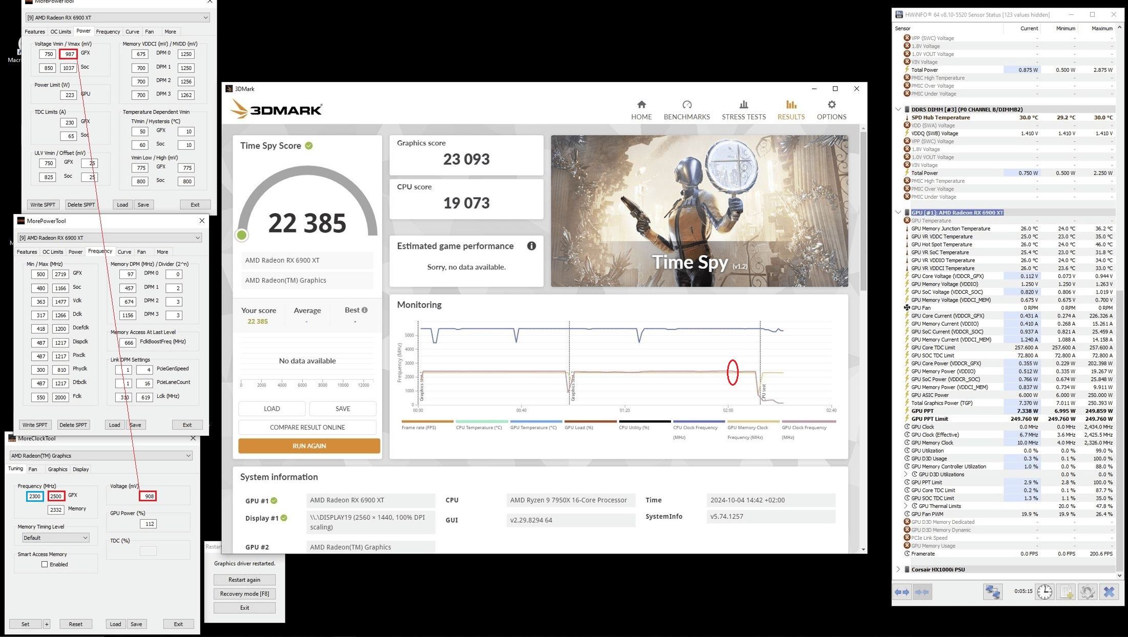

Wir kommen der Sache näher - MTP 1050mV Gfx und 1000mV im MCT bei 2475max freq stürzt kurz vor dem Ende bei GT2 ab. ich senke mal den max takt auf 2400
Also bei max freq 2425 und 1000mV im MCT läuft es stabil und ich lande bei 21k GPU punkten. Wenn ich unter 1000mV bin, muss ich den Takt senken auf 2350mhz, sonst habe ich einen Absturz (keinen Blackscreen, aber TS bricht ab).
Für den moderaten Takt braucht man eigentlich keine so hohen Volt.
So ca. 2450+MHz maxTakt sollte bereits mit MPT 987mV und MCT 908...912mV drin sein.(ala ApolloX)
Falls der Chip schlechter ist und nur MCT 937mV mitmacht werden vermutlich die Scores auch nicht so gut sein, weil dann der Durchschnittstakt
niedriger ist wegen des weniger UVten. (x)
ApolloX hatte bei seinem 250W-Run allerdings auch den minTakt auf 2300MHz gesetzt, was evtl. am Ende von GT2 hilft, wo der eff.Takt
an einer Stelle schlagartig runter geht. (may be der Spannungswechsel ist da nicht so easy)
(x) andererseits, ... wenn 2650MHz max.Takt ohne UVten lt. Post #28.678 supi läuft und auch in Games stabil ist, dann ist Das auch ähnlich effektiv
wie weniger Takt@UVten. Dann ist das halt für den Chip die beste Variante.

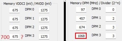

dito Vram 2140...2146 FT2 sollte auch preiswert sein, ... man muss nicht voll auf 2150FT2 gehen, da nimmt u.U. die Fehlerkorr. zu sehr zu
VDDCI 700/1250 - bisher habe ich damit die besten Ergebnisse
Memory DPM stufe3 ist bei 1075, FT2
Soc min/max 480/960
FCLK 2150
Sobald ich den FCLK runtersetze auf default 1940 und DMP3 auf 1000MHZ lasse bei FT1 oder FT2 spiegelt sich das im Benchmark wieder mit ca. 250-350 weniger GPU Punkten.
Also meinen Vram muss ich wirklich loben, der fängt nur an Artefakte im Benchmark zu Zeigen, wenn ich beim VDDCI unter 700/1250 bin, dann sehe ich im Benchmark lustige grüne Artefakte durchs Bild fliegen :d

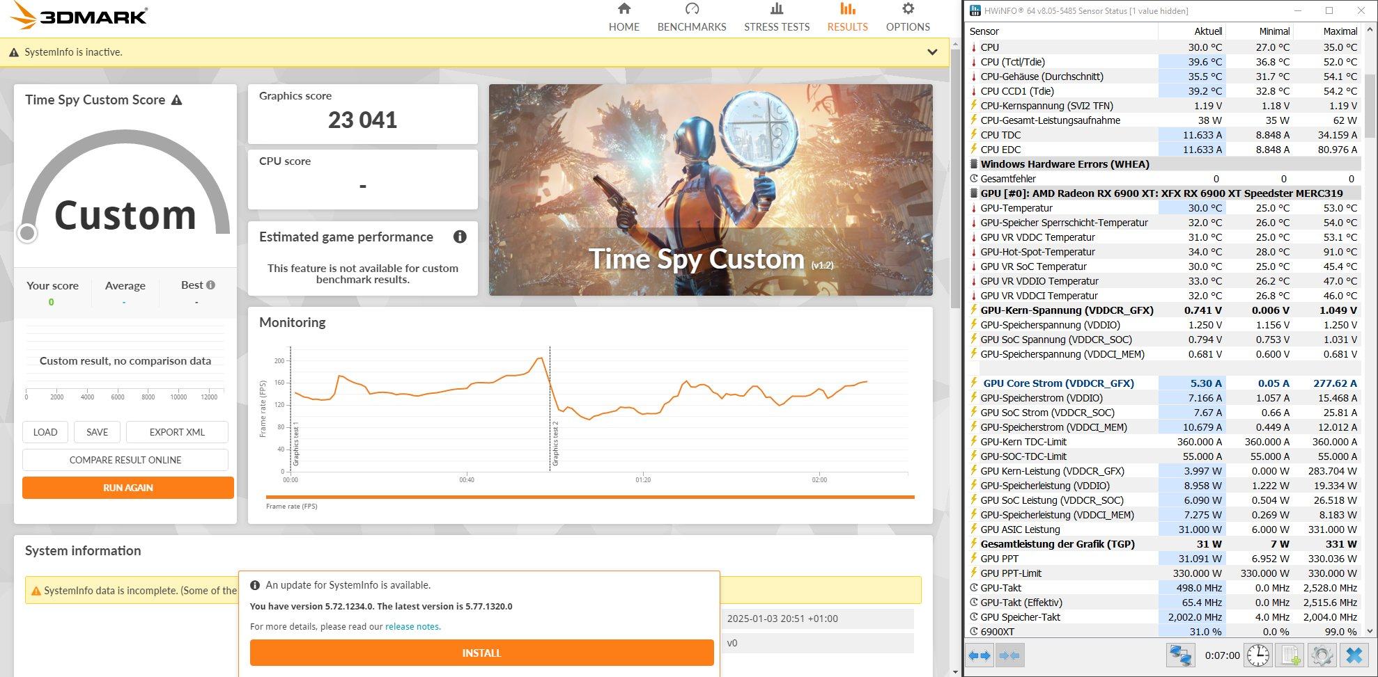

Moin in die Runde - ich muss da noch mal finetuning betreiben. MPT gfx min/max 775/990 - MCT 942.
Wenn ich die Frequenz im MCT bei min/max 500/2350 habe, stürzt mir GT2 kurz vor Ende ab (wie von Gerry prognostiziert) - wenn ich den mintakt fixiere z.b. bei 2150 min/2350max, stürzt GT1 nach der Hälfte ab. Ich probiere mal weiter :)

Gt2 im TS liegt einfach 30-50mv Spannung tiefer als Gt1. Ich lote zuerst GT1 mit tiefster möglicher Spannung aus.
Ist Gt1 Spannung zu hoch stürzt es im Gt2 ab.
Außerdem hat der GT2 viel größere Lastwechsel die von der Gpu kompensiert werden müssen

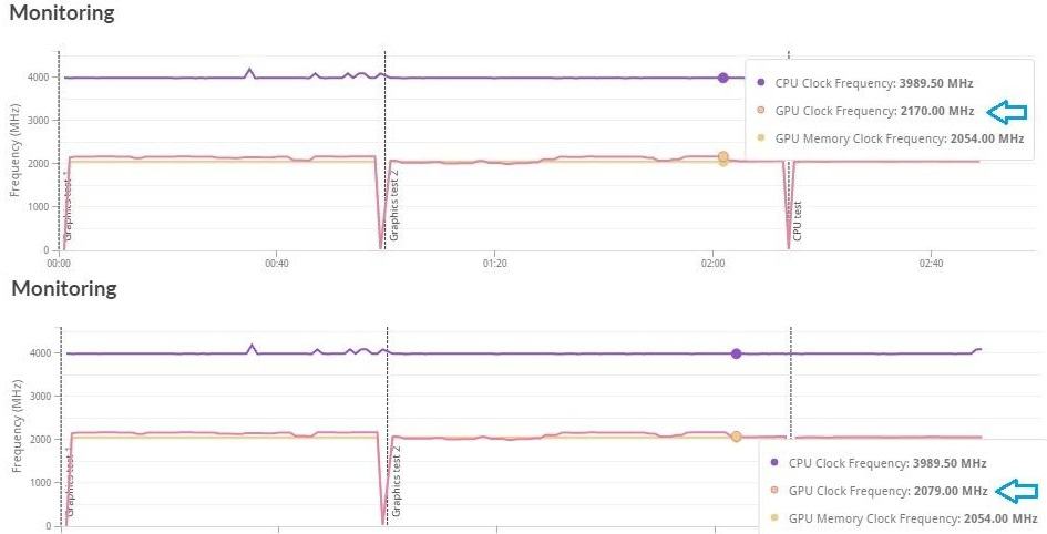

Der GT2 ist bei mir immer "nur" an 2 Stellen abgestürzt - entweder am Anfang, wenn die Kamera nach rechts schwenkt oder kurz vor dem Ende, wenn man um dieses Pferd rumfliegt.
Letzteres ist ja genau der Punkt, wo der Takt um 100MHz und die eff. Volt so sehr runtergehen, das es instabil wird.
Das hatten wir im UV-Thread schon vor nem 1/2 Jahr beleuchtet. (siehe Anhang)

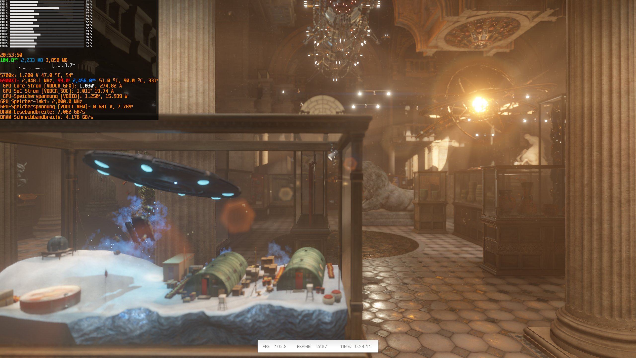

GT2 im Gang bei den Vitrinen ist zwar auch niedrig im Takt wenn die Watt limitieren, aber meist nicht so empfindlich.
Da schaue ich nur drauf, um den minTakt passend zu den Watt einzustellen.

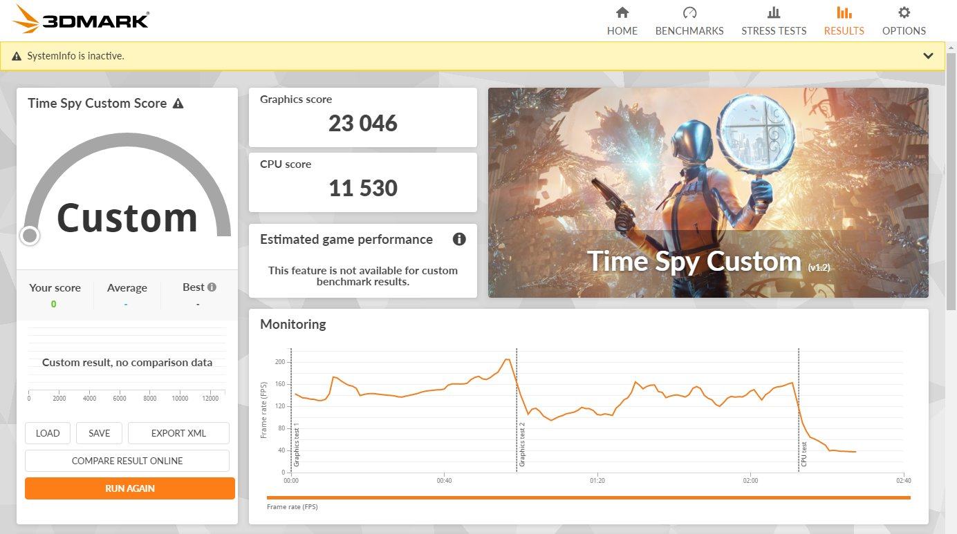

Fürs OC und Benchmarken kannst dir hier mal meine 27,4k im Time Spy ansehen. Allerdings war mein VRAM da etwas zu hoch eingestellt - daher triggert mich Devcom hier im Thread auch iommer wieder, dass ich die 28k versuchen soll. Und hier kommts dann bissl auf die Anwendungen an. Raster braucht mehr Core Takt und RT braucht viel Power und Takt im VRAM.
Was du tun kannst ist, Timings auf FT2 und Takt auf 2370-90 sowas rum zu stellen. Aber der VRAM braucht da auch genügens Strom mindestens im DPM3. Schau dir die verlinkten Bilder an. Und per TDV hab ich auch merh Spannung auf dem Core sowie SOC. Das muss natürlich nicht soviel sein, wie im Bild, also etwas mehr als die Stock Limits kann man geben - vor allem bei nem Wasserkühler.

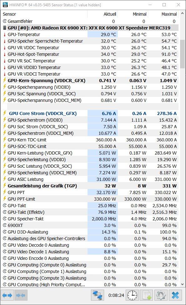

Klarer Fall, die wird zu warm. Ab 60°C Hotspot fängt die zu drosseln an. Bei 95°C tut sich da nichts mehr.
330W ist ziemlich ende bei allen Luftgekühlten.
Die ist wassergekühlt. Liegt nicht an der Wasserkühlung, sondern am Kühler. Sonst wäre die Temperatur des Chips nicht so weit auseinander vom Hotspot. Aber auch der Speicher müsste heisser werden. Alle Werte liegen unter 55 Grad. Ist schwerlich beim Montieren was falsch zu machen. Doch gedrosselt hat sie nicht. Hab zugesehen. Sie ging erst mit dem Takt runter, wenn die max. TDP erreicht war, also am Anfang des 2ten Durchlaufs.
OK, fast 40 Grad Delta - ja, das ist dann auch mehr als ein Problem.
