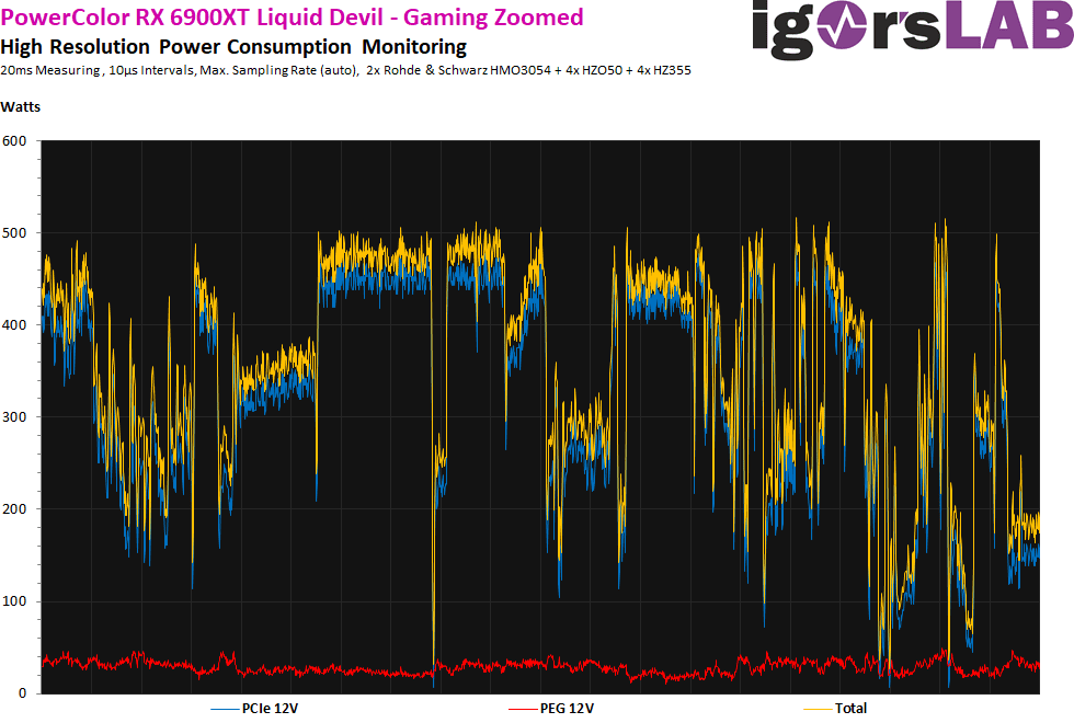

Feature all off mit offenem PL bis 800 Watt und etwas über 1.3v
über = ???
und PL+15 im WM = 800 x 1,15 = 920W
650 x 1,15 = 750A GFX
55 x 1,15= 63A SOC
um genau zu sein, ... und da kommen noch Spikes dazu (x)
(x) weiss net, ob man dann die Messung von Igor x2 x1,15 nehmen sollte um ein Gefühl dafür zu bekommen, wie
hoch H tatsächlich war
wärs dann auch interessant, was genau Holzi da falsch gemach hat (falls), bzw. welche Settings das ausgelöst haben
Sein "Selbstversuch" war dann mit 2x8+1x6pin.
(sagt evtl. indirekt über das PCB+Spawas Was aus)

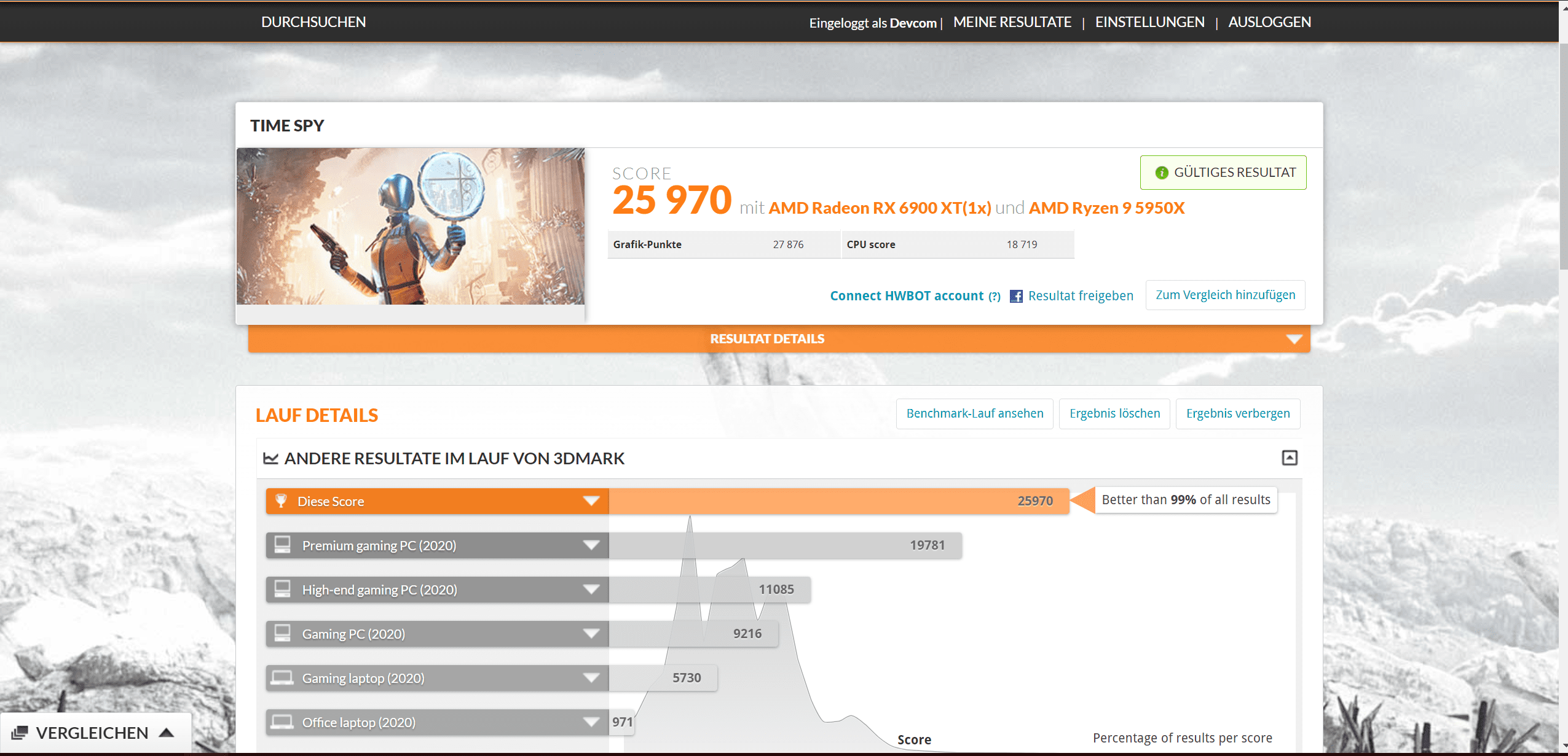

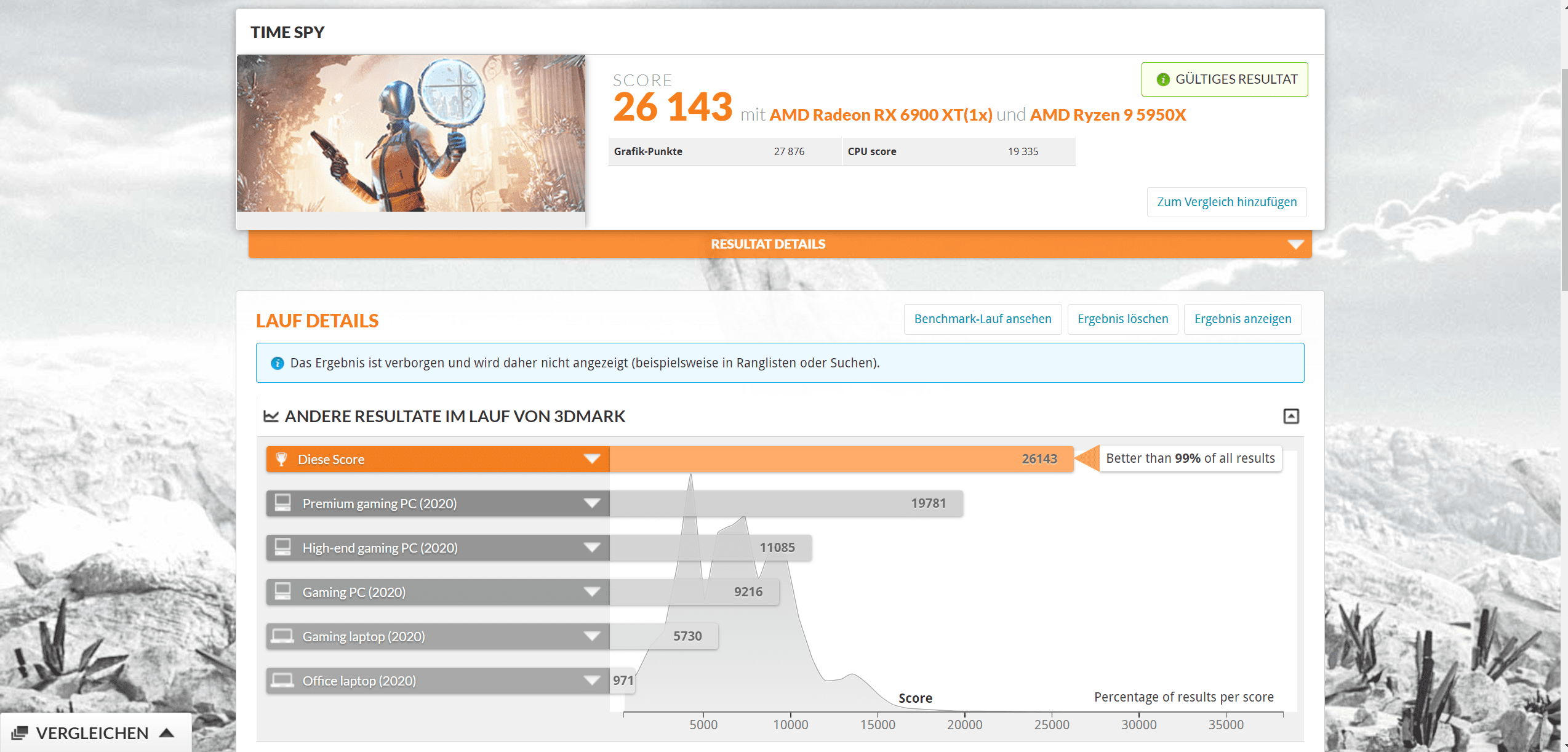

2975mhz Coretakt 25970 Overall und 2948mhz CT 26143 Overall bei gleichem Grafiksc.
