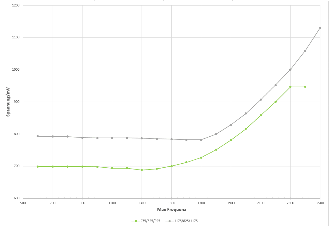

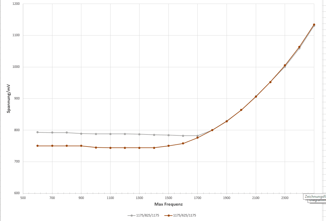

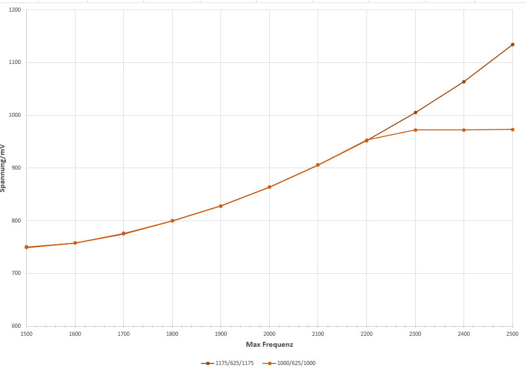

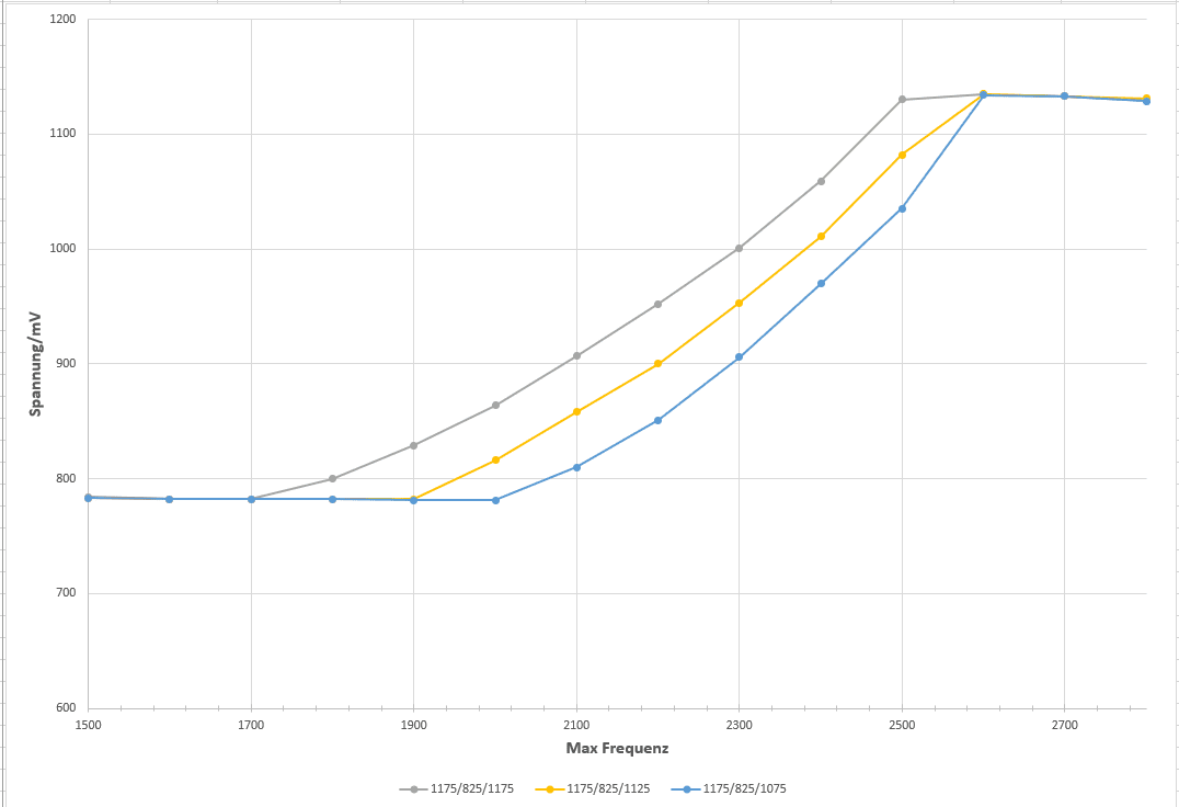

Sooo....da die Fragen nach dem Wattman Spannungsregler wieder mal kamen hier meine eigenen Messwerte (aus HWInfo, niedriger als GPU-Z!) als Grafiken (Legende: MPT Max/MPT Min/Wattman):
Nur im Wattman verstellt (-50mV und -100mV):
MPT Max begrenzt:
MPT Min abgesenkt:
MPT Min und Max abgesenk + -50mV im Wattman:
Letzteres ist mein stabiles 24/7 Setting, dass ich mit 500-2400MHz im Wattman eingestellt fahre.

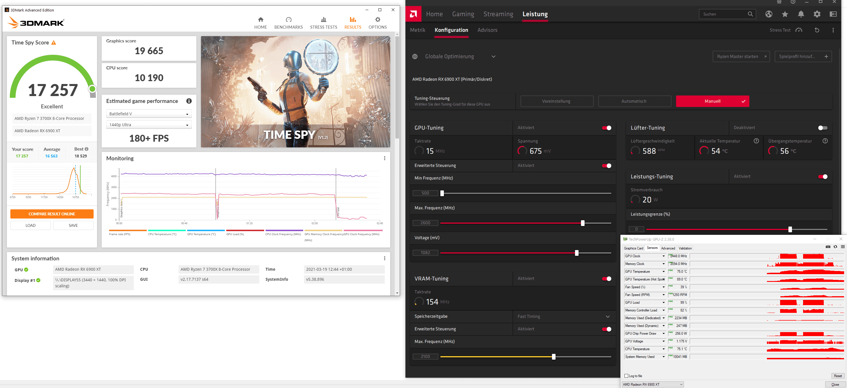

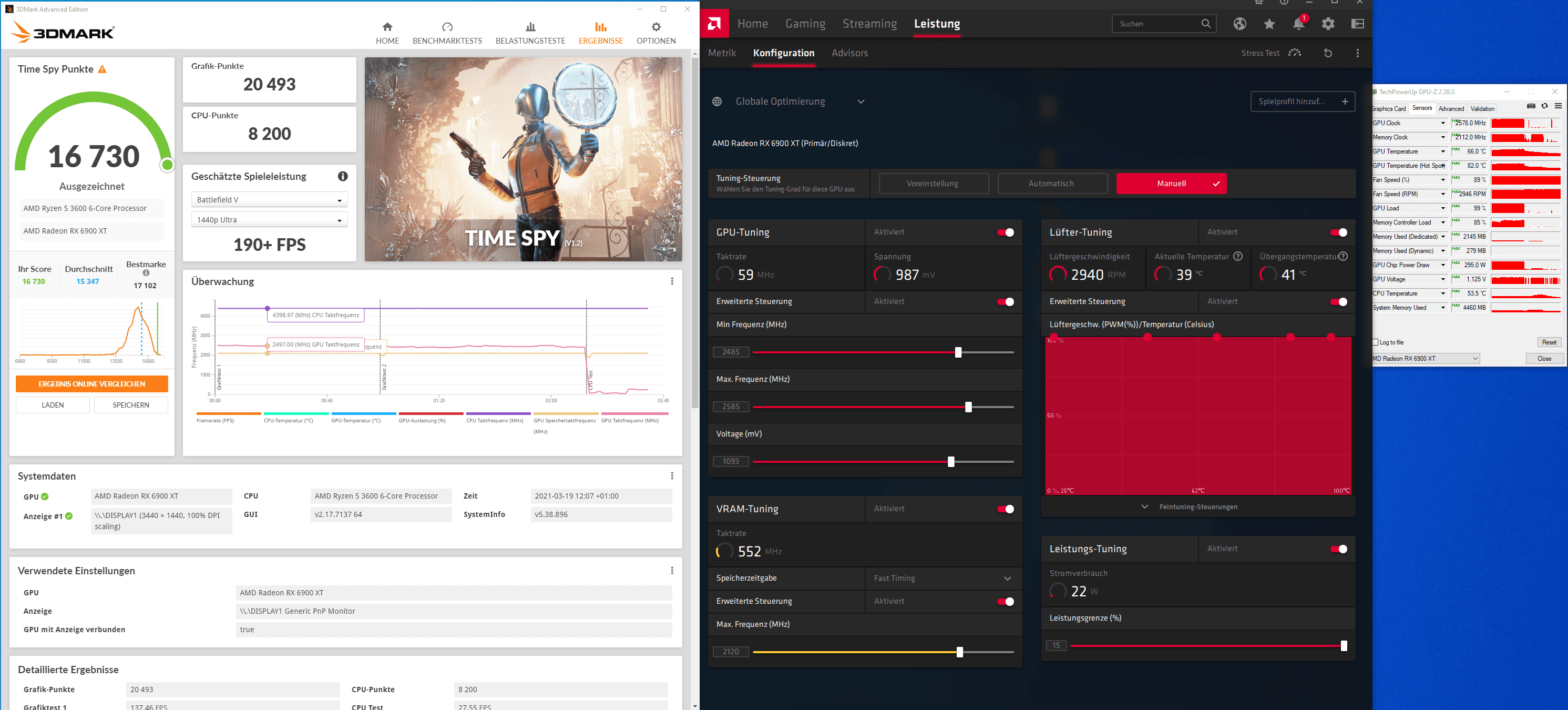

Über Treiber bei +15Pl, später mal schauen was mit mpt und höherem pl so geht.

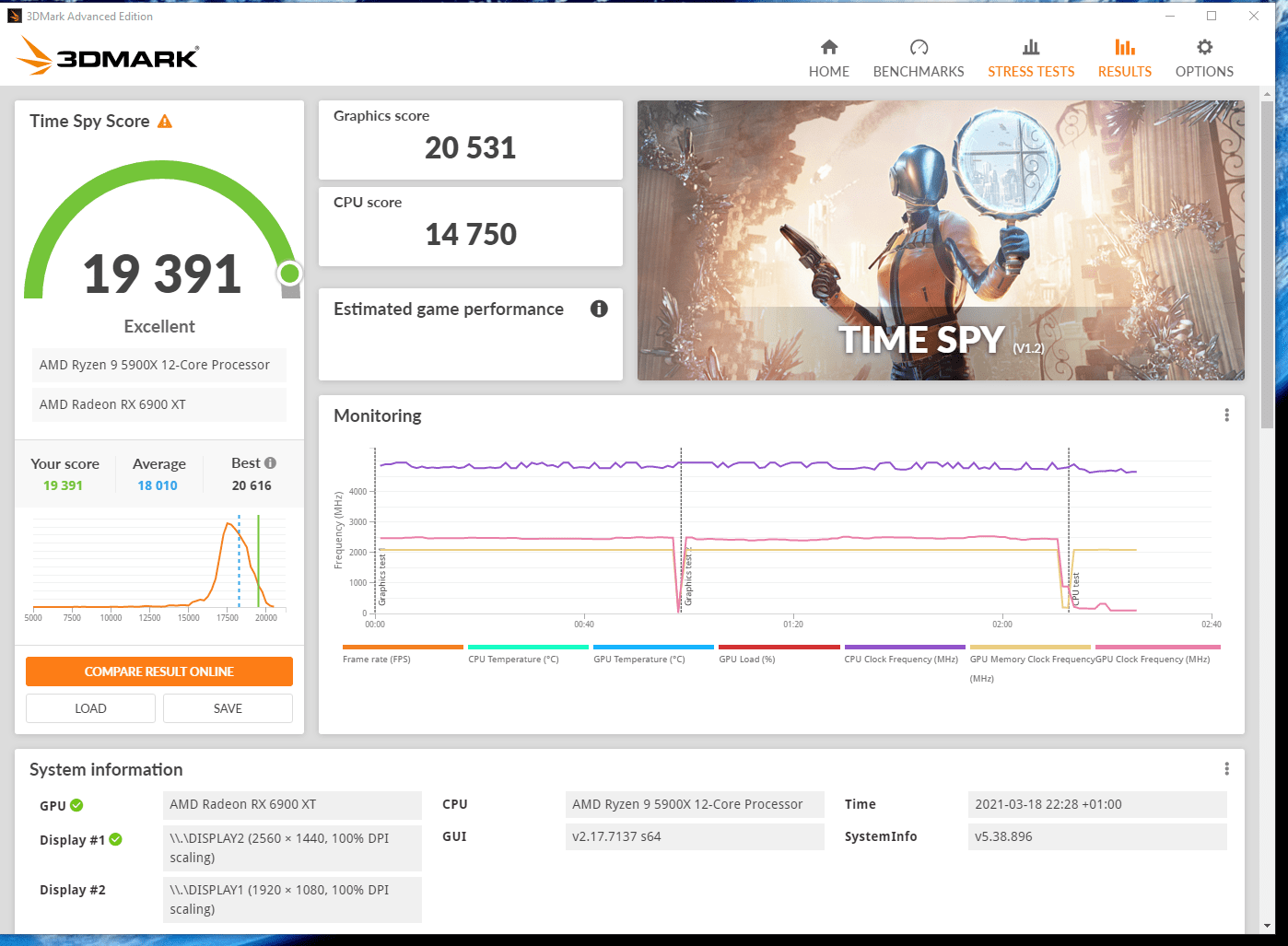

So, mein TimeSpy-Score wäre nun auch mein pers. Rekord:

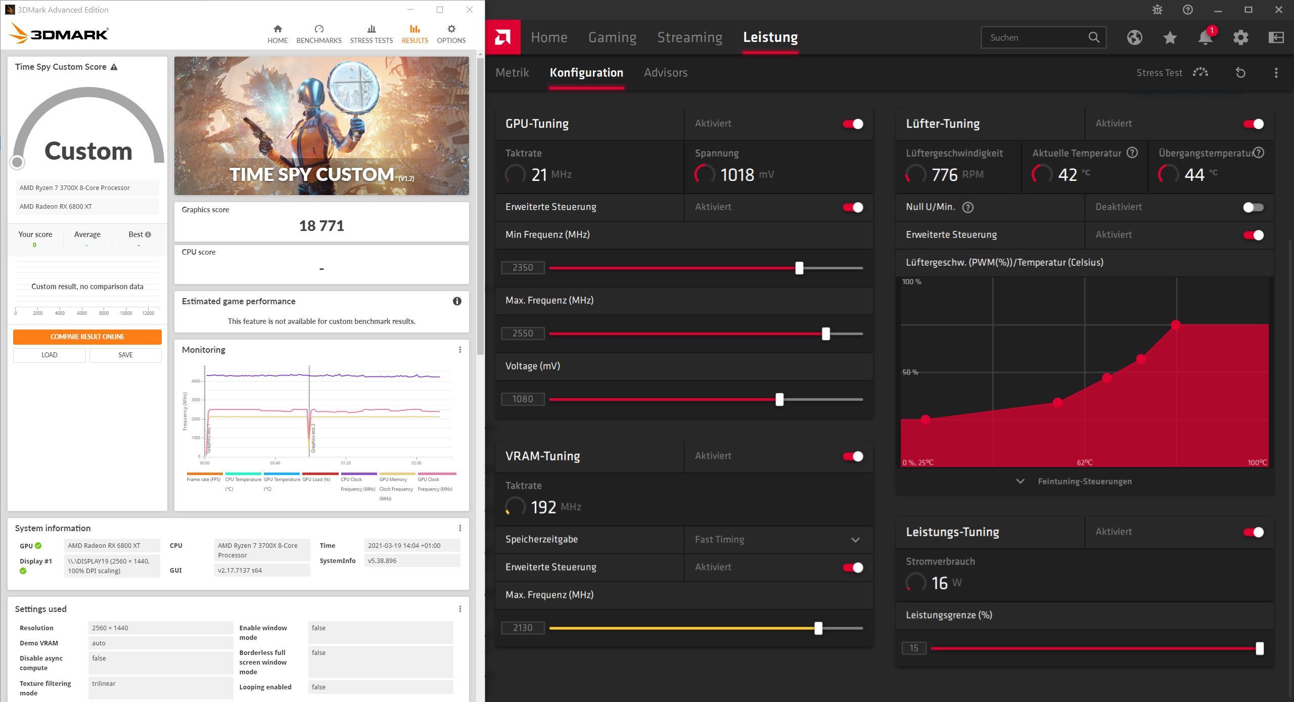

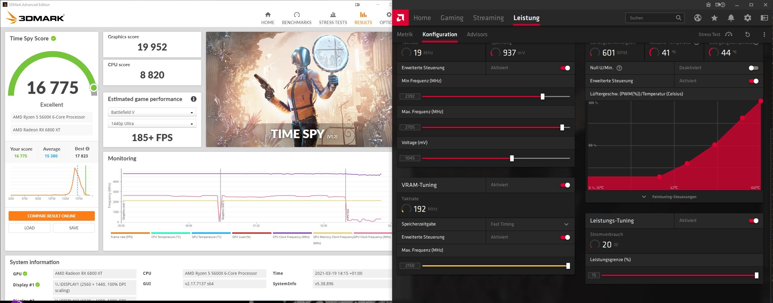

Neuste Erkenntnis: 2540 MHz Max-Takt läuft nur mit 1 V SoC durch. 975 mV SoC und dann Crash. 2500 MHz Max-Takt und 975 mV waren kein Problem. Zudem bleibt bei 975 mV SoC der Monitor schwarz (Bild ist da nur schwarz) beim Wechseln auf 60 Hz (von 100 Hz). Manche Games zeigen das Verhalten auch, wenn der Fullscreen-Mode nicht auf 100 Hz eingestellt ist. So viele Variablen. Naja Stabilität != Stabilität...

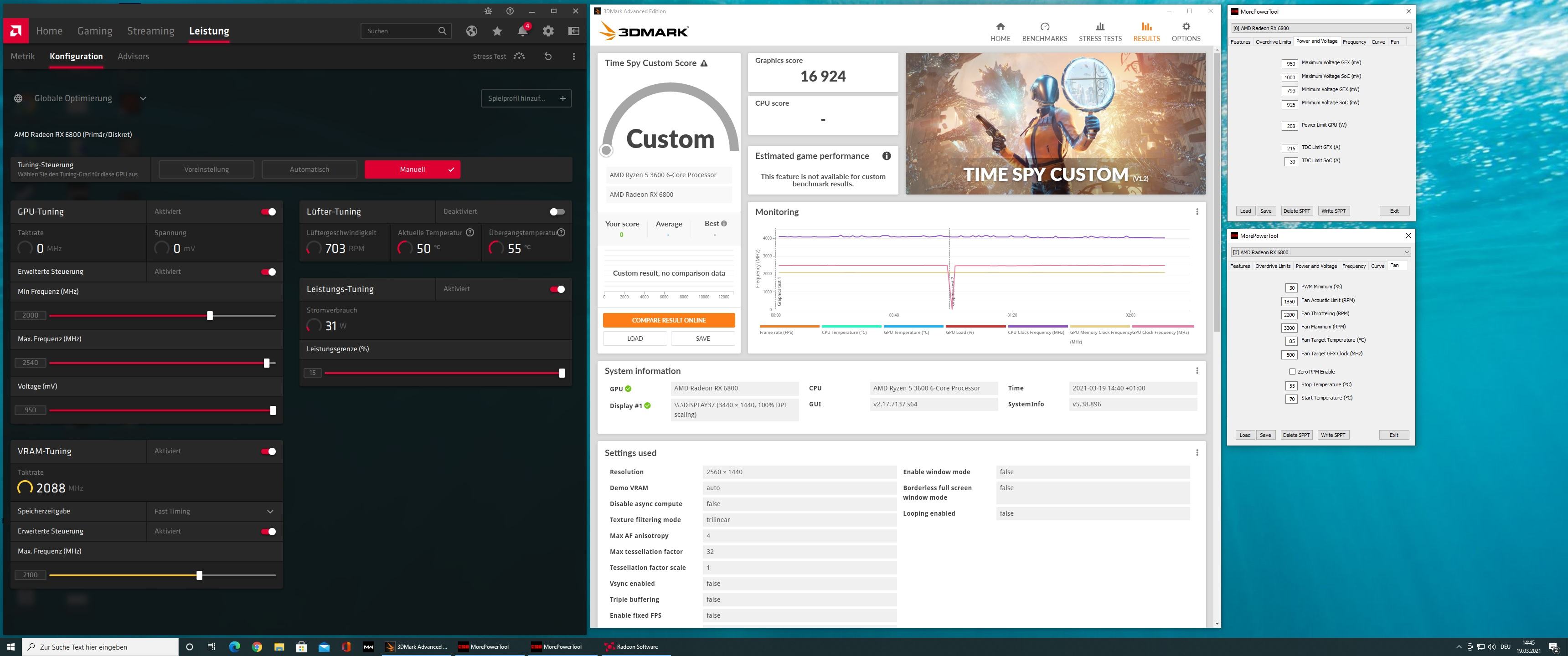

Bzgl. Timespy könnte ich evtl. gerade so die 17000 GPs knacken. Noch ist etwas Spiel bzgl. VRAM und Spannung.
Keiner der mehr, der mein Ergebnis angreifen möchte? 😜

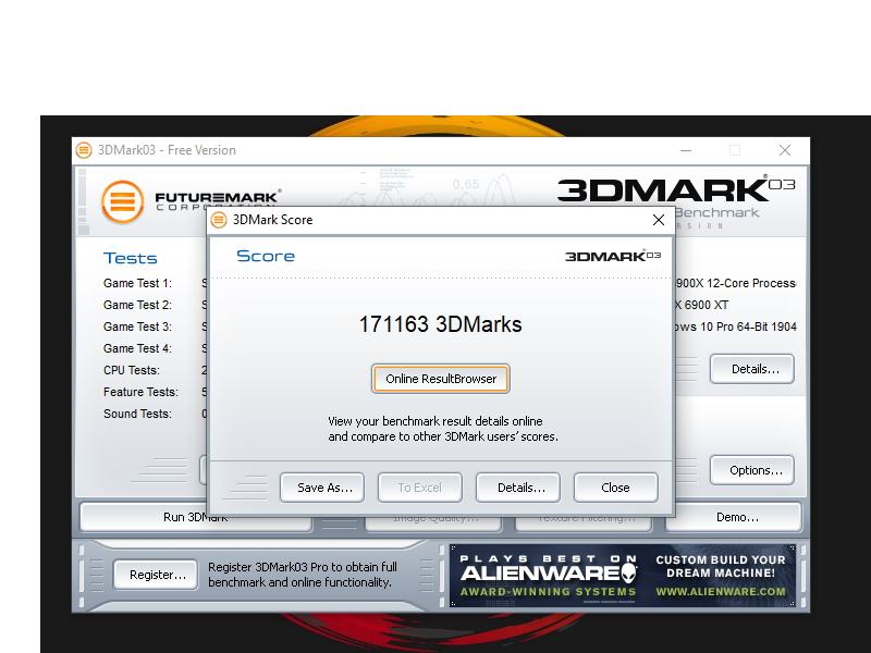

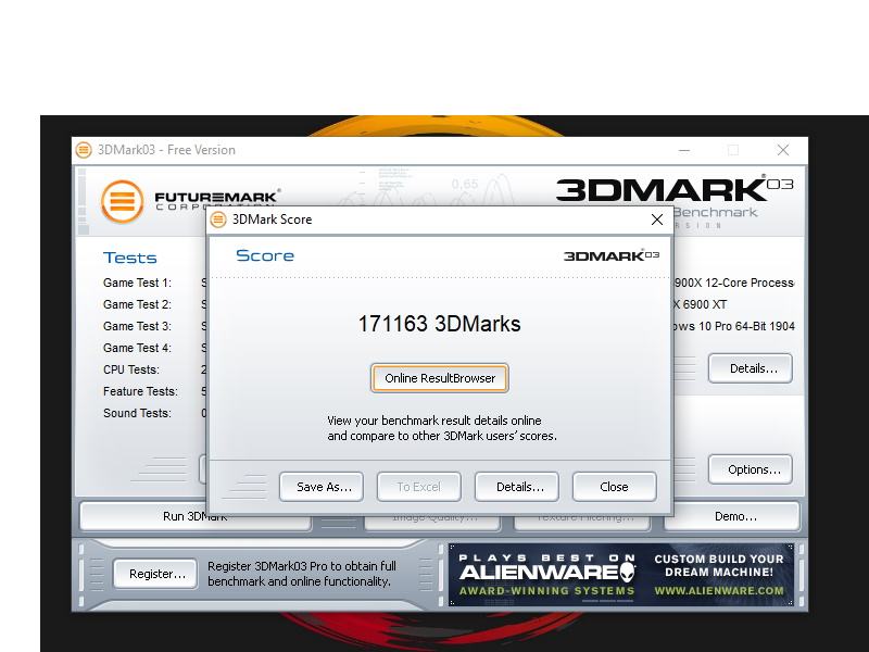

Bei mir wars Gestern Stock, kurz vorm Schlafen, ich werd das Wochenende mich noch einmal drann setzen,. Was mir aufgefallen ist das der CPU Bench vom 03er nicht sauber durchläuft. Ich muß erst einmal schauen warum. Hatte gestern noch das Bios mit dem aktuellsten AGESA geflasht. Könnte aber auch daran liegen das ich XP SP2 in der Kopatibilitätsliste ausgewählt hatte.

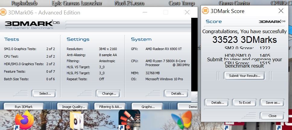

Was mich noch reizen würde wäre der Aquamark, den hab ich aber bis jetzt noch nicht zum laufen gebracht.
