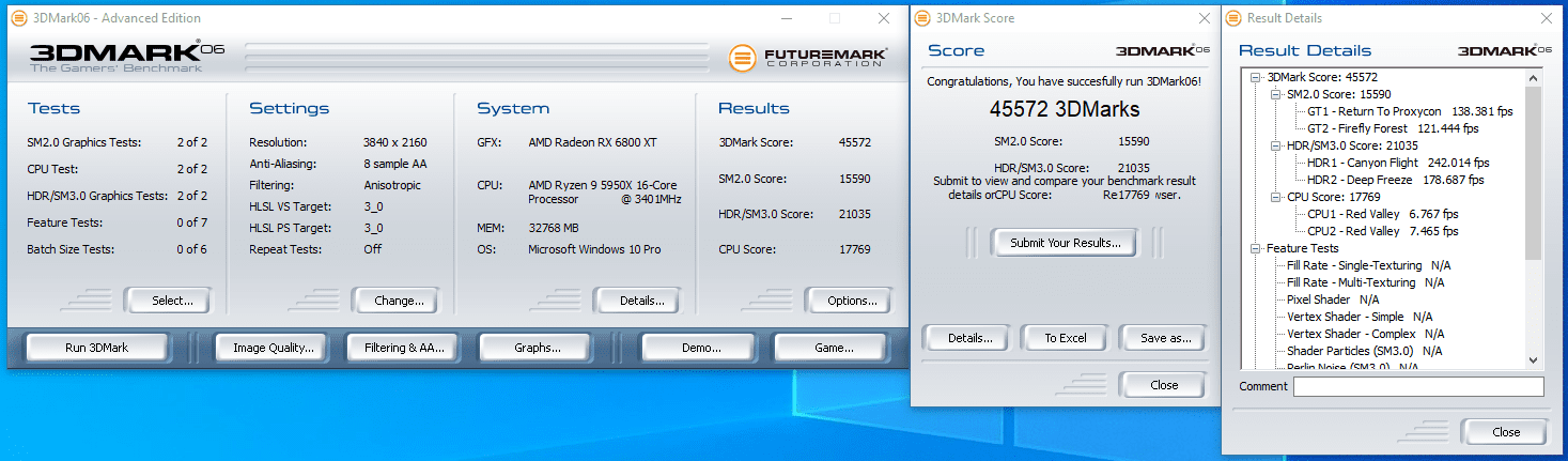

Du hast ja vom Grafikscore gesprochen. Von einer Auflage welche CPU benutzt werden darf war nicht die Rede (Duvar hat ja auch einen 3600 und geile Resultate). Hatte da mal 3 Tests gemacht und wie ich sehe werden die Resultate mittlerweile als gültig deklariert. Werde später mal versuchen die 8139 Grafikscore im Time Spy extreme zu verbessern.
Jeweils GS.
FS 49301
PR 5878
TS 17001
alt
TSE 8139
Jup, als ich sie gemacht habe wurde der Grafikkartentreiber noch nicht akzeptiert. Inzwischen schon. Wie man anden Links oben sieht.

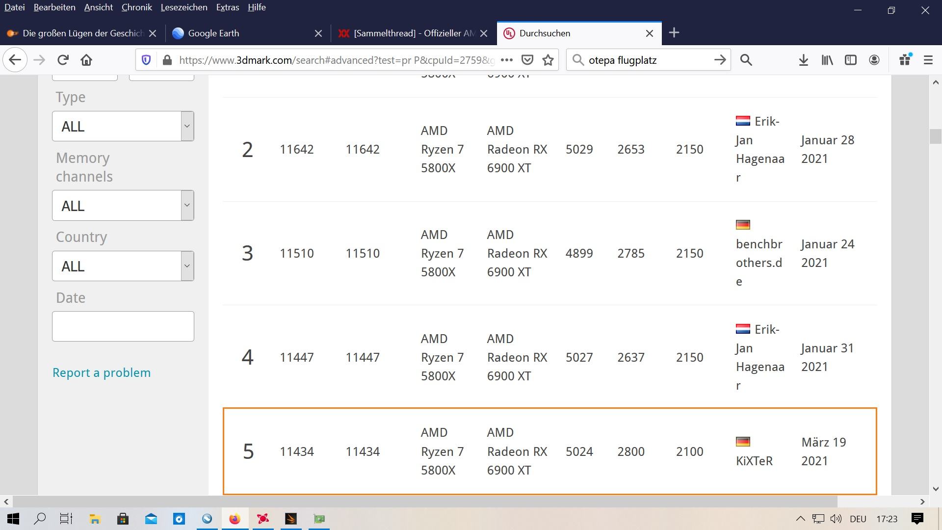

Platz 5 mit meiner Config im Port Royal. Dabei belasse ich es. Was ich nur nicht verstehe sind die Punkte der anderen denn die Takten ihre karte bloß bis 2650mhz :unsure:

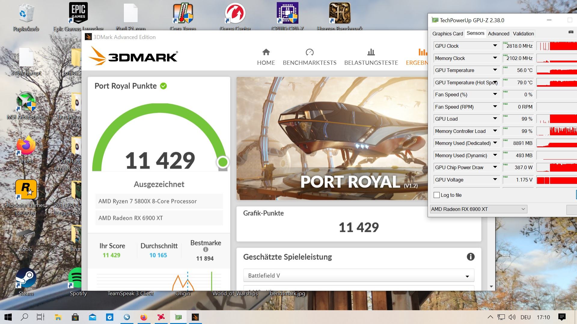

Über 10k besser als mein Ergebniss.:bigok: Langsam zweifle ich daran das die Benchmarks trotz gleicher einstellungen immer valide Zahlen ausspucken. Wenn ich sehe das bei Port Royal mit 2650mhz durchschnittsfrequenz mein Grafikscore um mehrere hundert Punkte übertroffen wird obwohl ich im Durchschnitt bei 2700mhz liege dann habe ich Fragen die mir bis jetzt keiner beantworten konnte:hmm::wut:
Clock Stretching gibt es soweit ich weiß auch bei gpus, evtl ist das Problem das du mit dem Takt zu hoch bist.
Das Monitoring sampled außerdem deutlich langsamer als die Karte wirklich ihre lastzustände ändert, kann also gut sein das der reale mittlere Takt bei den anderen einfach höher ist als bei dir.
Anwendungen die nebenher laufen machen auch viel aus. Wenn ich mein aquasuite overlay laufen hab, hab ich in ts deutlich weniger gpu score.

Karte ist unter Wasser und Temperaturen nie über 72°C aber wie ich heute schon mal geschrieben hatte kackt der TS bei mir über 2710mhz max Takt ab.
Port Royal geht ohne Probleme. Vieleicht kommt aber auch mein 750Watt netzteil an seine Grenzen denn die 400Watt habe ich noch ni gesehen.
