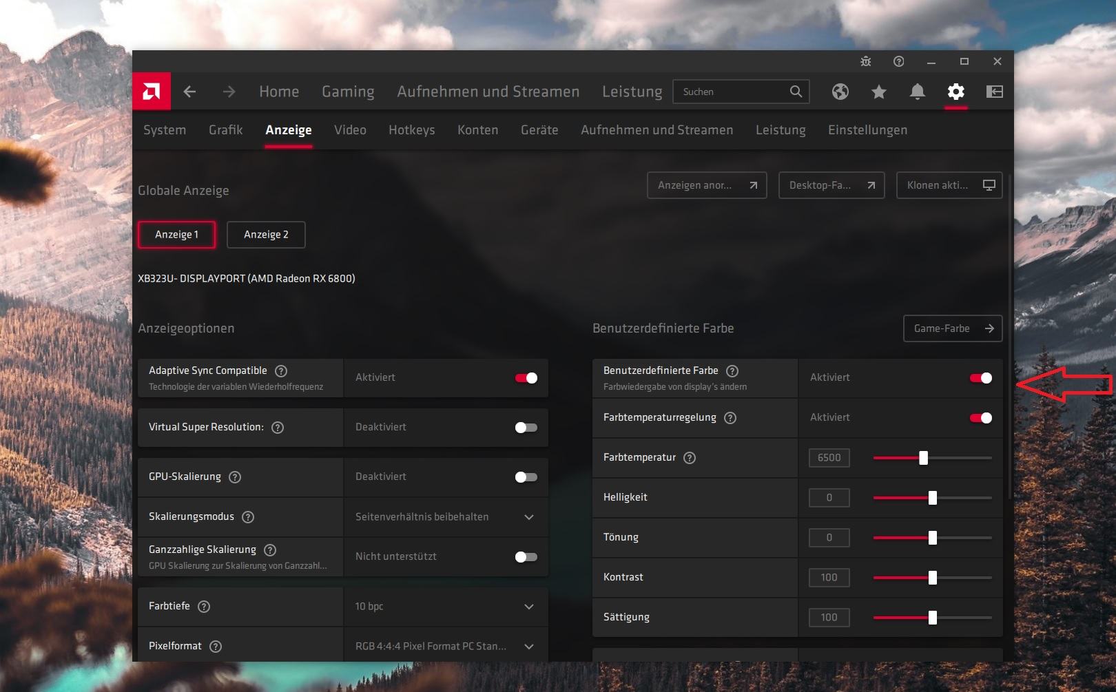

Kenn von AMD noch das EDID Farbprofil. Ist das jetzt per Benuterdefinierte Farbe automatisch aktiv oder bieten das nur noch die PRO bzw Workstation-Karten an...
Mit Farbtemperaturregelung über den Treiber habe ich am Monitor zumindest wesentlich kräftigere Farben.... Einzelne Spiele kann man ja selber anpassen im Treiber welche Einstellungen man für welches Spiel nutzen möchte. Nur die Benutzerdefinierte Farbe setzt sich immer wieder auf deaktiviert wenn man den Treiber schließt oder den PC neu startet. Per Global ist die Farbtemperatur aber trotzdem aktiv nur die Benutzerdefinierte Farbe setzt sich auf Deaktiviert und die Farbtemperaturregelung ebenfalls obwohl aktiv?!...
Warum bleibt der Reiter benutzerdefinierte Farbe nicht einfach dauerhaft eingeblendet im Treiber wenn ich das so einstelle?

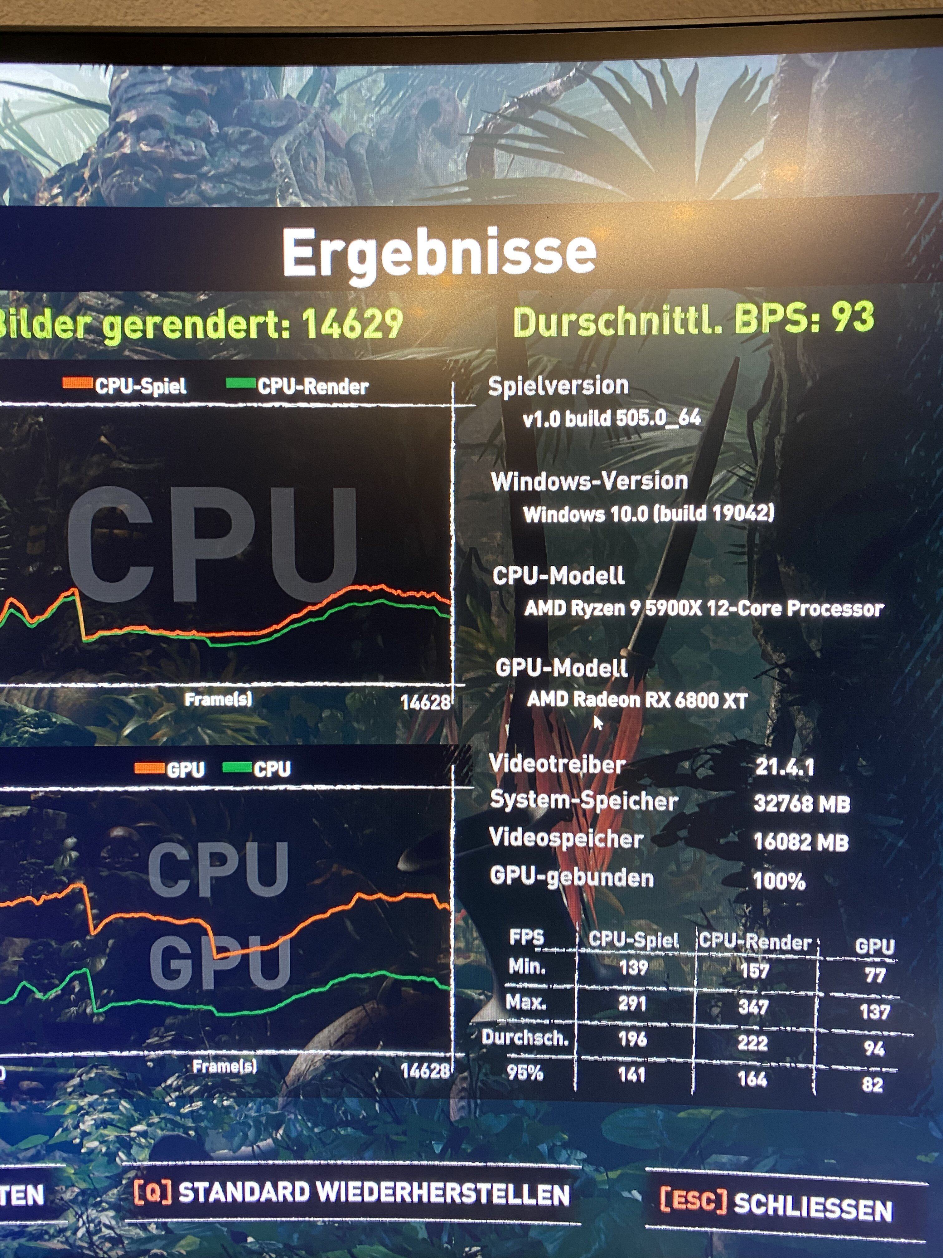

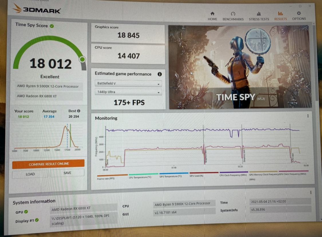

Stock/Clean install GPU Score:

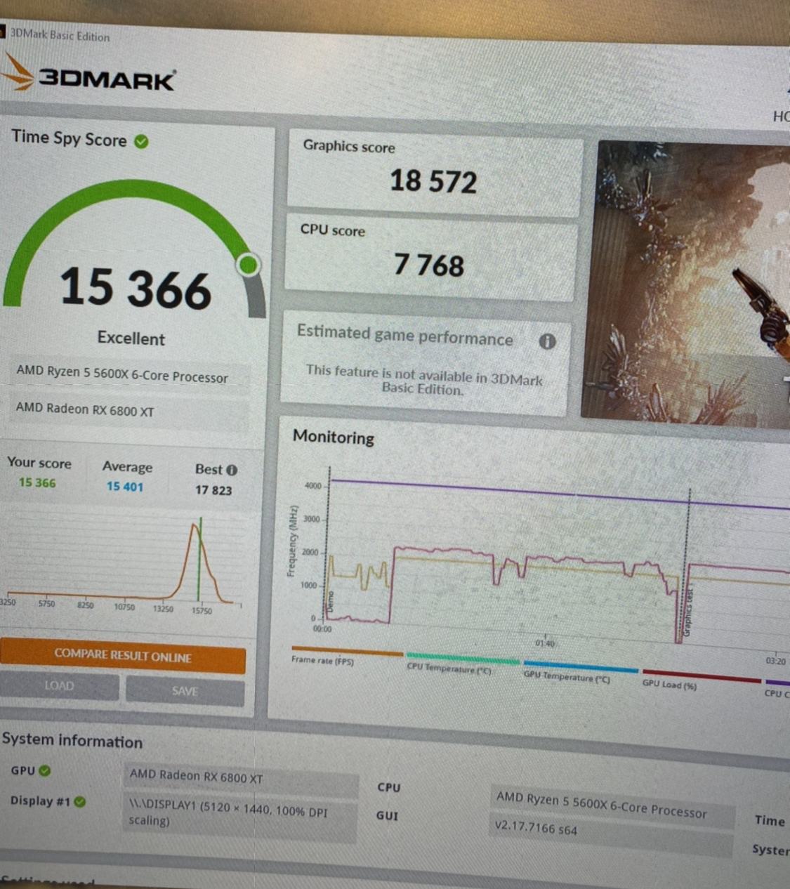

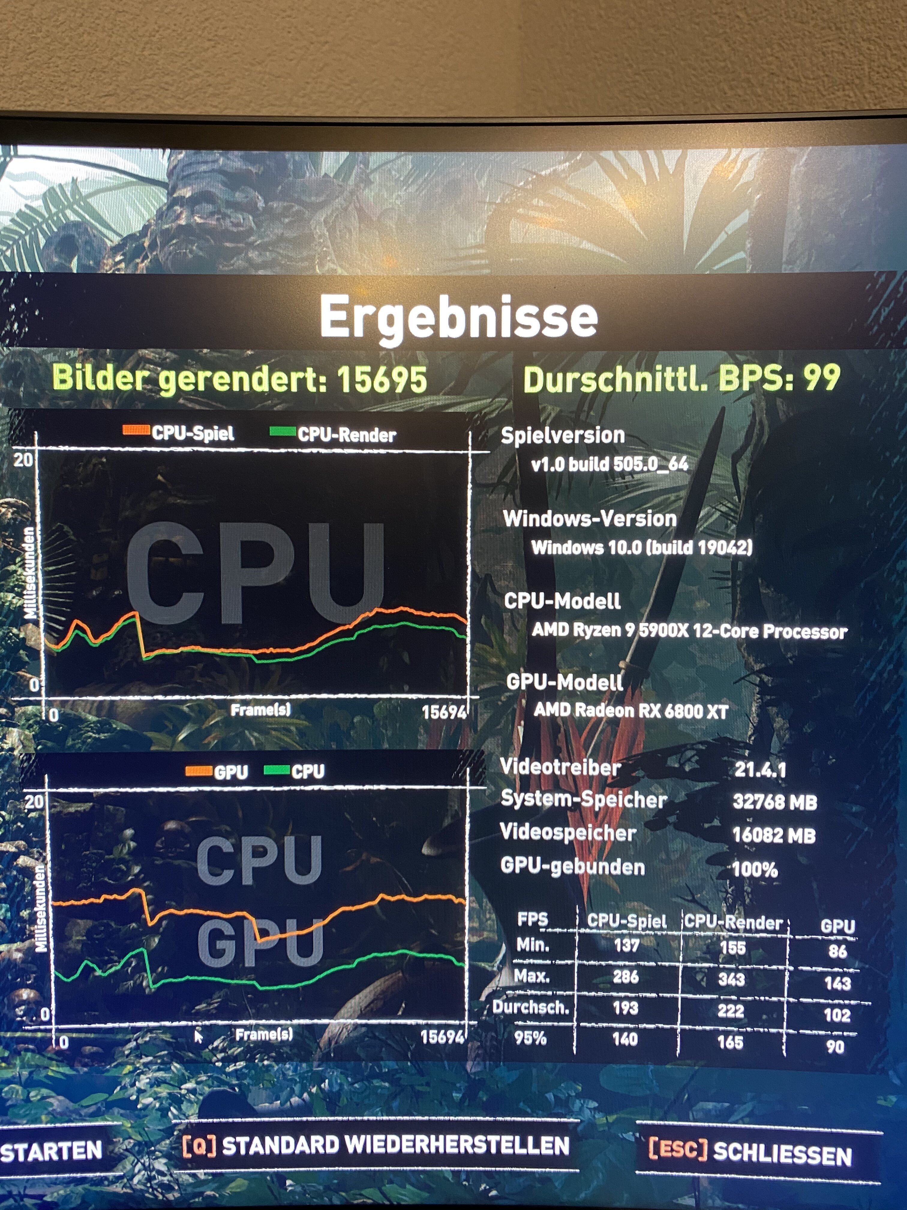

Zuvor mit der Asus:
(Ja hier ist noch der 5600X R5 drin. Aber auch mit dem R9 5900X hat sich daran nichts geändert gehabt, hab nur vergessen ein Bild zu machen.)
Allein das verminderte Spulenfiepen hat den Tausch lohnenswert gemacht.

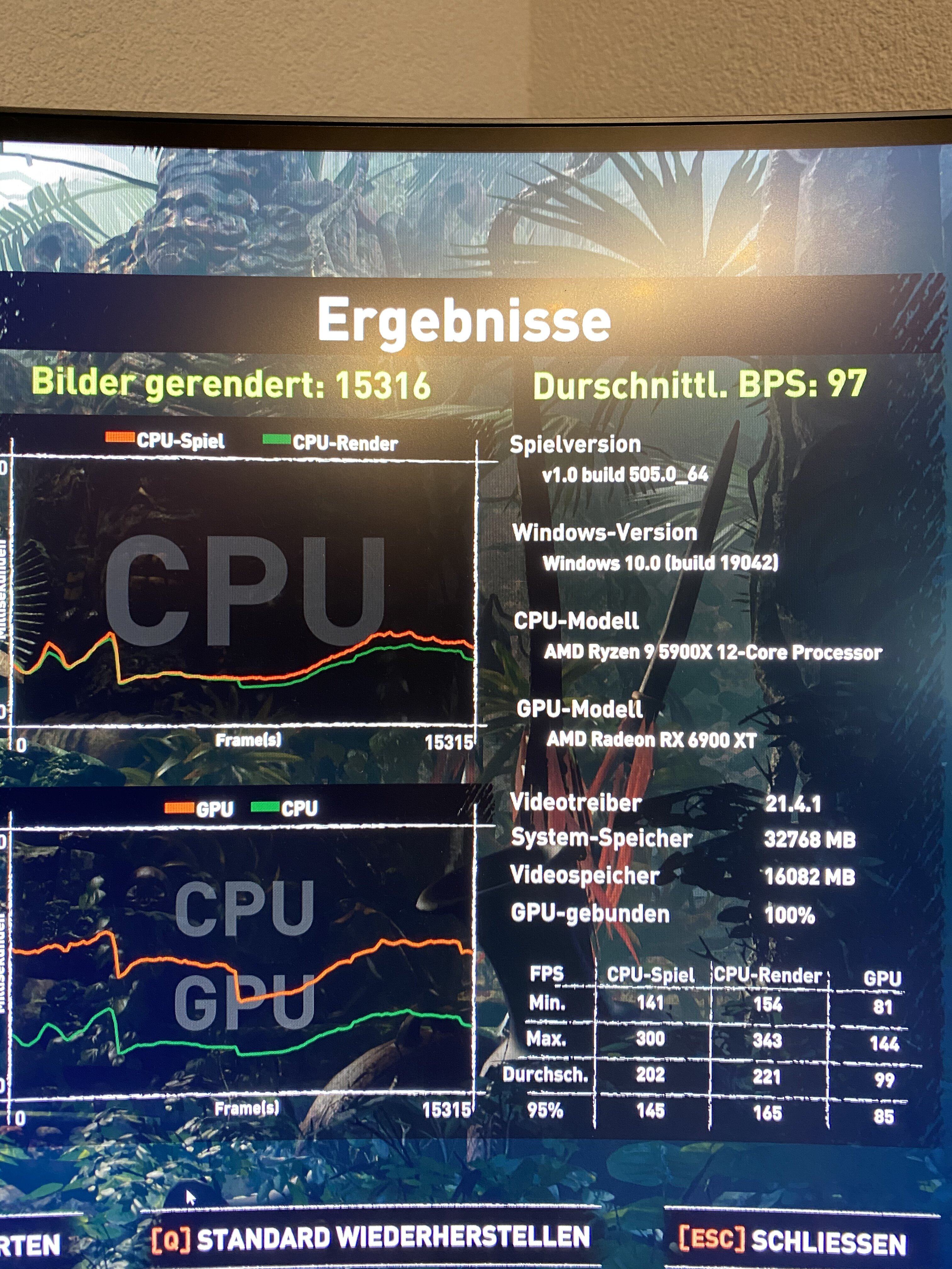

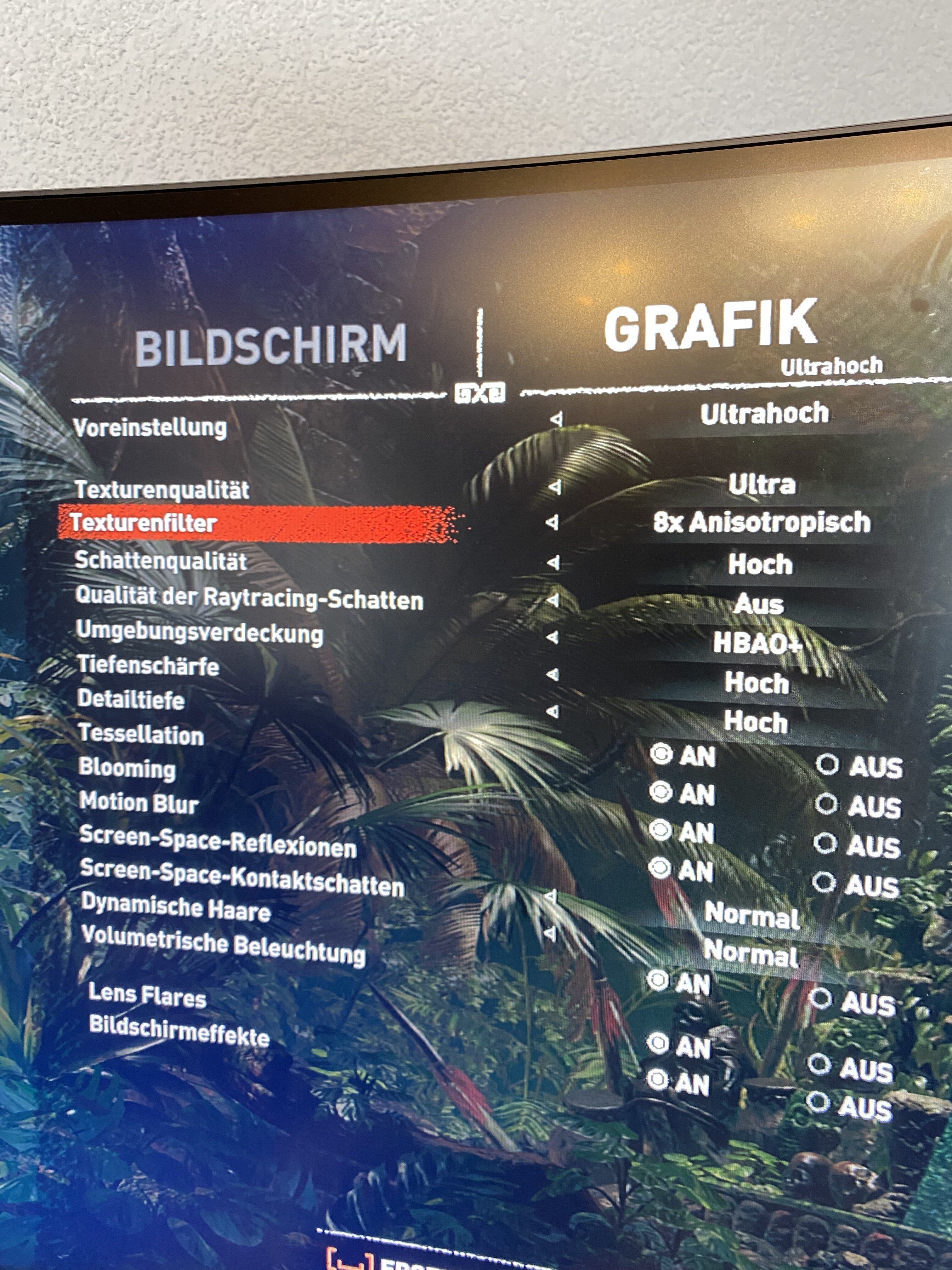

BTW..: Settings von Shadow of the Tomb Raider immer:
(Bei 5120x1440)

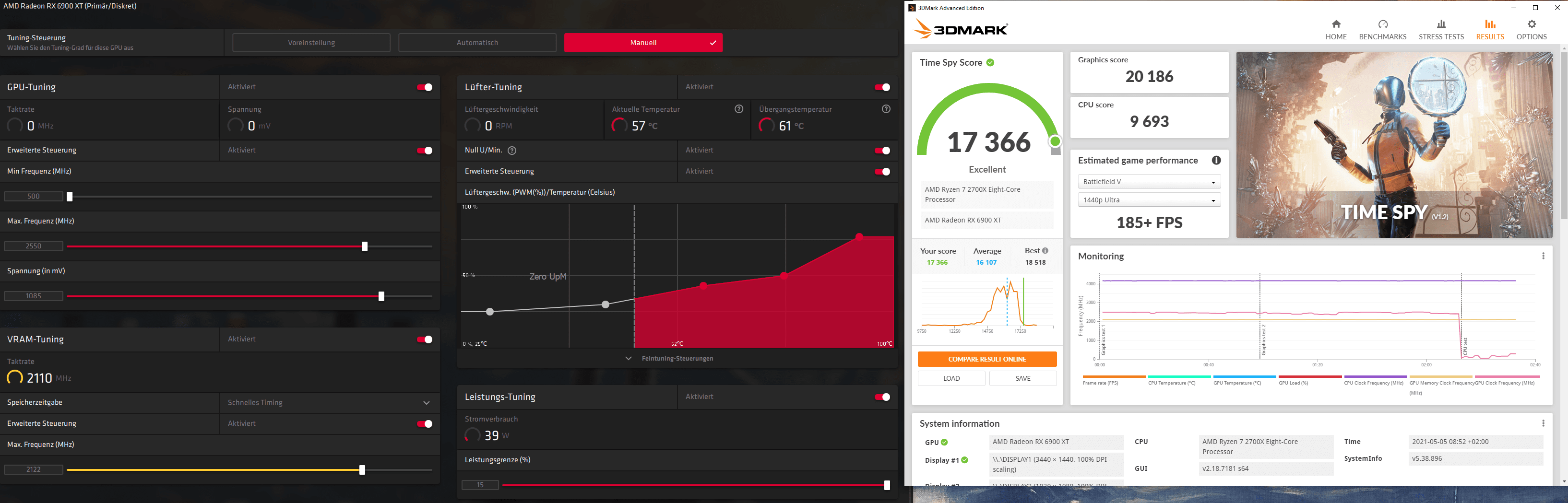

Ich hab jetzt mal meine 24/7 Werte mit Stock Kühlung festgelegt.
Läuft so wunderbar ohne Abstürze :)

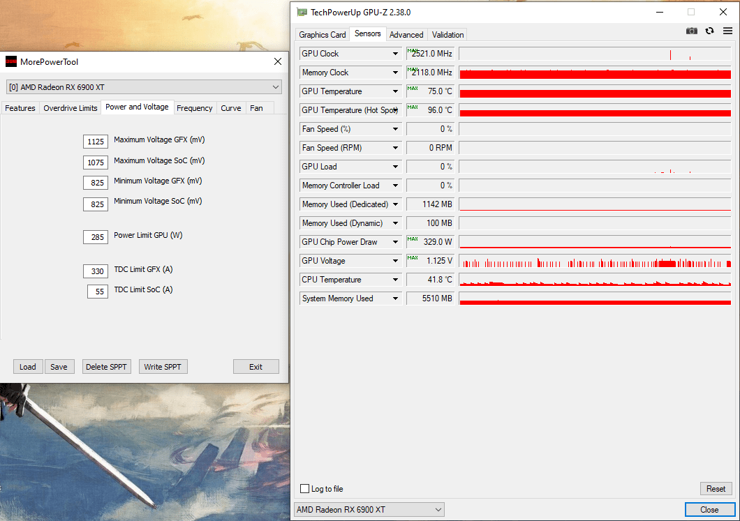

Hab aber eine Frage an euch. Time Spy und diverse Games, bei denen meine GPU hoch boostet laufen auch ohne Absturz wenn ich im Wattman 1045mV anlege.
Wenn ich aber ein Spiel Spiele in der meine CPU bremst (In meinem Fall Assetto Corsa Competizione in VR) und die GPU zwischen 1950 - 2050 MHz schwankt, stürzt die GPU bei allem unter 1085mV ab. Das kann ich auch im Time Spy nachstellen, wenn ich den Max Takt limitiere. Ist das bei euch auch so?
In deinem Fall hast du durch die 1085mV im Wattman einen Offset von 40mV. (1125-1085)
Somit verschiebst du deine Komplette Spannungskurve 40mV nach unten.
Nimmst du jetzt 1045mV schiebst du die Kurve 80mV nach unten.
Und bei irgendeiner Frequenz reichts dann nicht mehr. Leider gibts keine Möglichkeit jetzt z.b. zu sagen, dass man bei 1950-2050 MHz einfach nur nen -60mV Offset haben will.
Am schwächsten Punkt knickts dann ein.
Aber ob das immer zuerst die mittleren Frequenzen trifft weiß ich nicht.
Ok, dank deiner Antwort hab ich gerade eine Idee bekommen :d
Ich könnte Im Wattman die Spannung ja immer ganz voll lassen und rein nur über das MPT Tool die Spannung reduzieren.
Dann müsste in der Theorie ja die Spannung bei den niedrigen Frequenzen höher sein, da ich nicht die Spannungskurve reduziere, und gleichzeitig kann ich die Spannung bei der höchsten Frequenz absenken.
Ich probiere das später mal aus :)
Dann musst Du evtl. aber auch mit dem maxTakt mal 50MHz runter, weil der reale Takt dann näher am WM-Wert dran sein könnte.

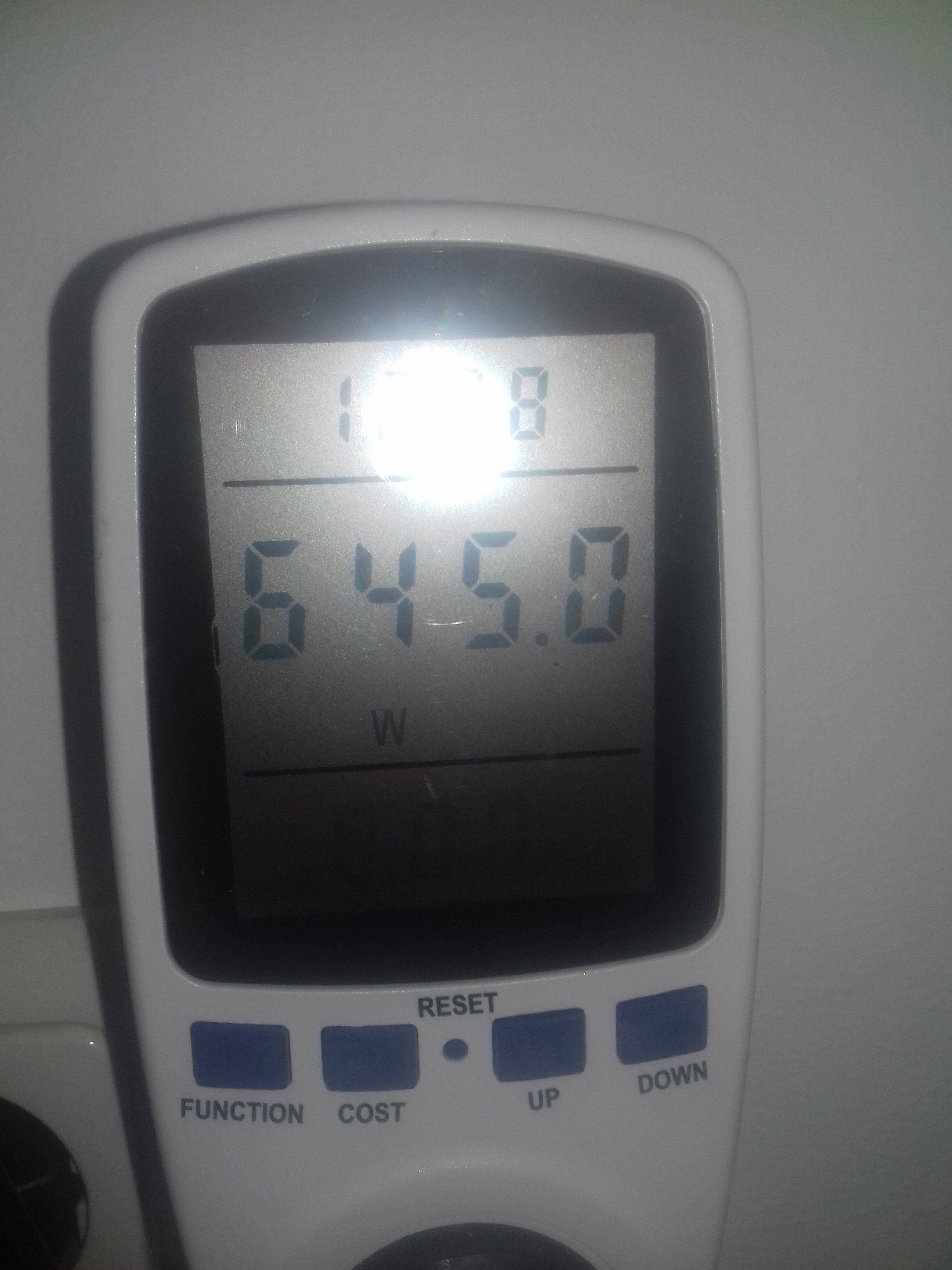

Ich hab mir als Messgerät so etwas gekauft und das ist genauer wie das was so manche Tools auslesen... Strommessgerät für Steckdosen
Beispiel mit meiner normalen 6800 XFX Merc und 8700K @5Ghz per Prime und Furmark gleichzeitig... 645 Watt Verbrauch... Auch gut wenn man wissen möchte was sein TV, Waschmaschine,... usw aus der Steckdose zieht...

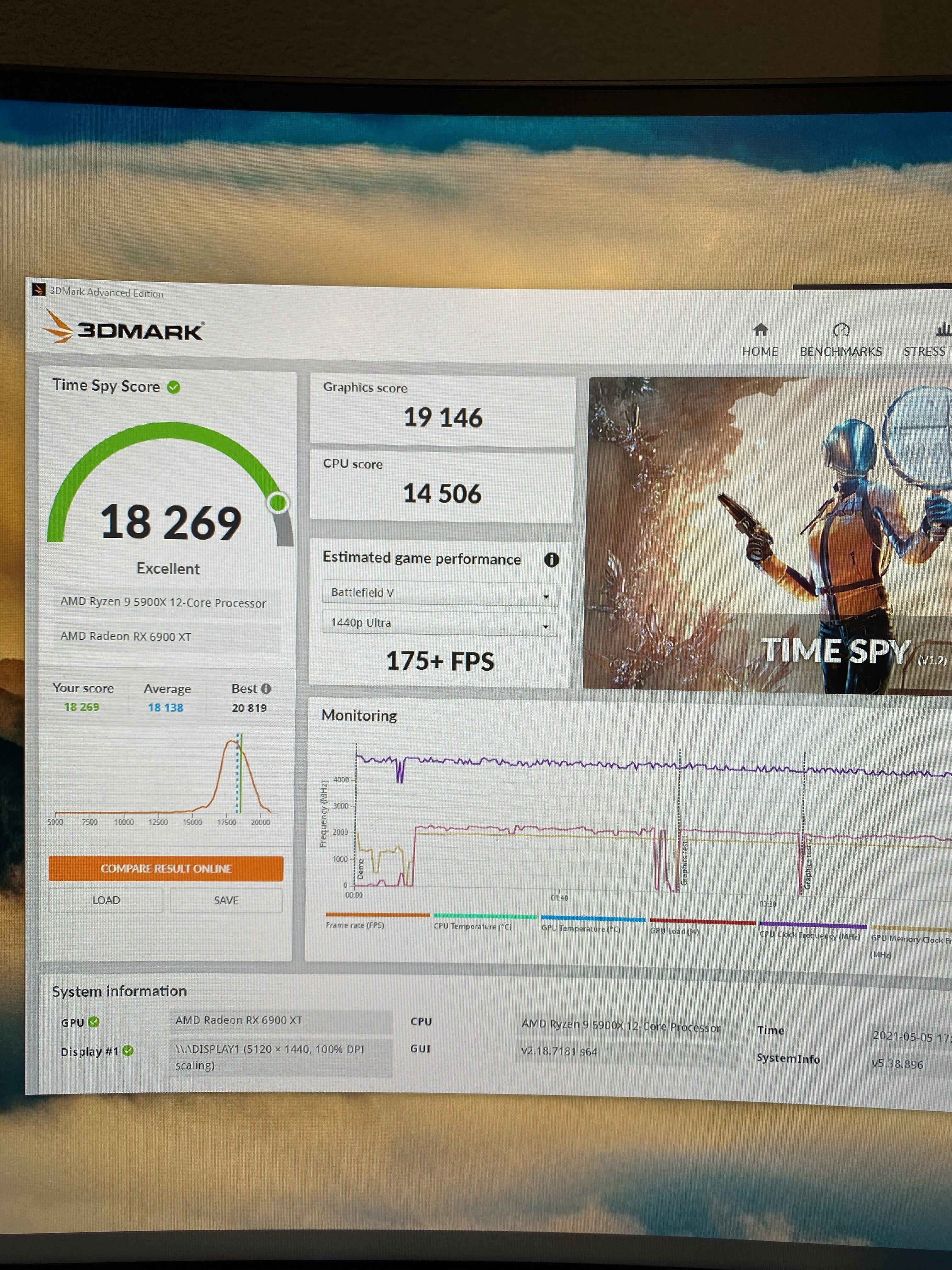

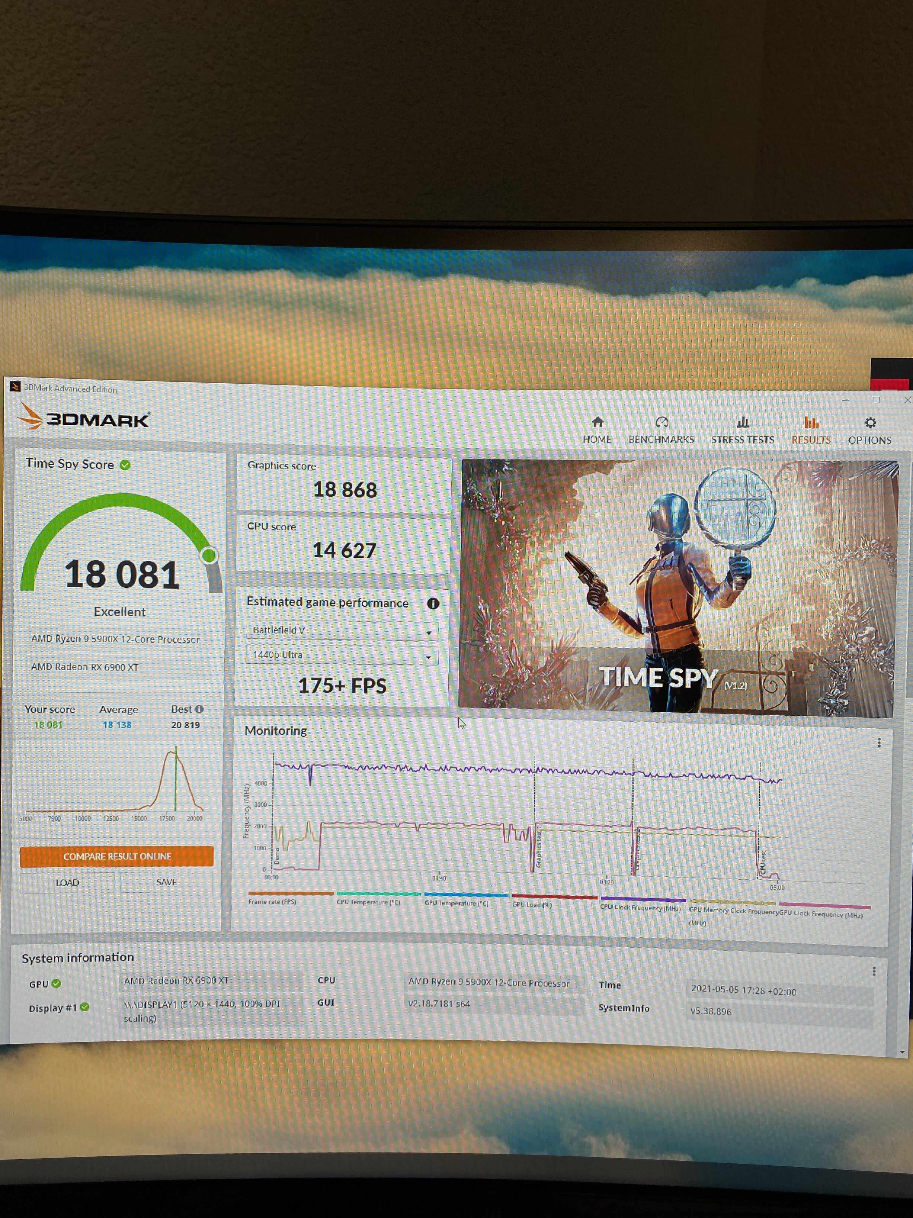

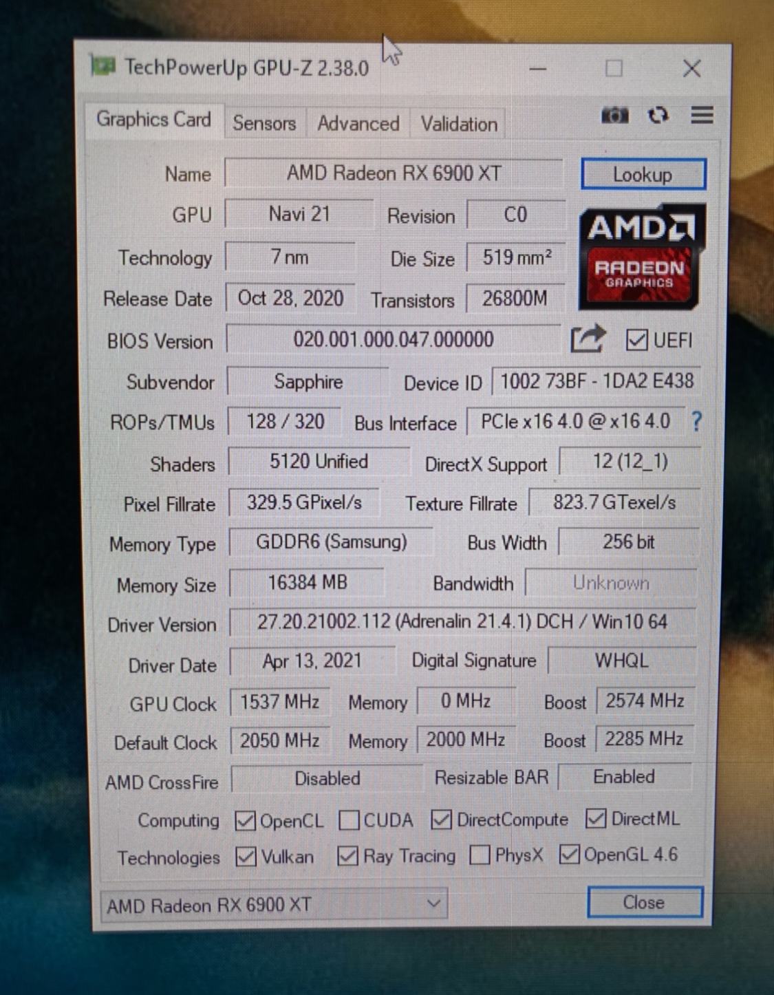

Heute kam meine Saphire Nitro + RX 6900 XT OC.
Positiv: mega leicht, beinahe kein Spulenfiepen wahrnehmbar (trotz offenen Gehäuse)
Negativ....:
Habe wohl eine absolute Krücke bekommen.... (schon wieder übrigens ein Kundenrückläufer von NBB...)
BIOS habe ich überprüft und sogar nochmal vorsorglich geflashed.
Auch den AMD Treiber mittels DDU deinstalliert und alles frisch und neu installiert.
Trotzdem... Score bleibt sehr bescheiden...
(primary/secondary Mode ändern daran wenig)
Und „Übertackten“ kann ich beinahe nichts, schon bei minimaler Änderung steigt die Karte aus.
(Vielleicht liegt es auch den 700 Watt ;), kann ich aber noch nicht testen)
Geht jedenfalls leider Retour und es bleibt bei der XFX RX 6800 XT
Läuft absolut stabil, kaum Spulenfiepen, bei OC steigt sie auch nicht sofort aus.
(Wird jedoch wärmer als die Saphire)
Anbei die Ergebnisse:
