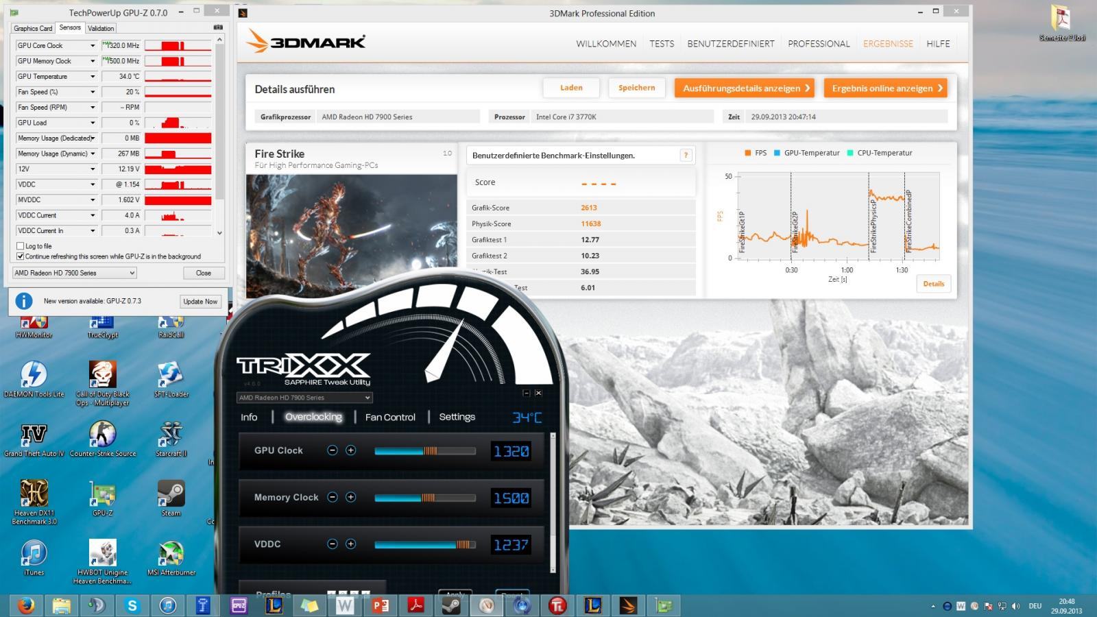

Ich habe gerade noch einen Test gemacht, einfach mal eingestellt, die Settings waren vorher schon gamestable ca. 2 Stunden. Power Limit auf +20. Demo-Sequenz des 3D Mark lief auch mit. Spannung schwankte laut GPU-Z zwischen 1,154 und 1,215V, eingestellt waren 1,237V.
PS: Nicht wundern über die FPS, der Test war mit 16xMSAA und 64x Tessellation xD
