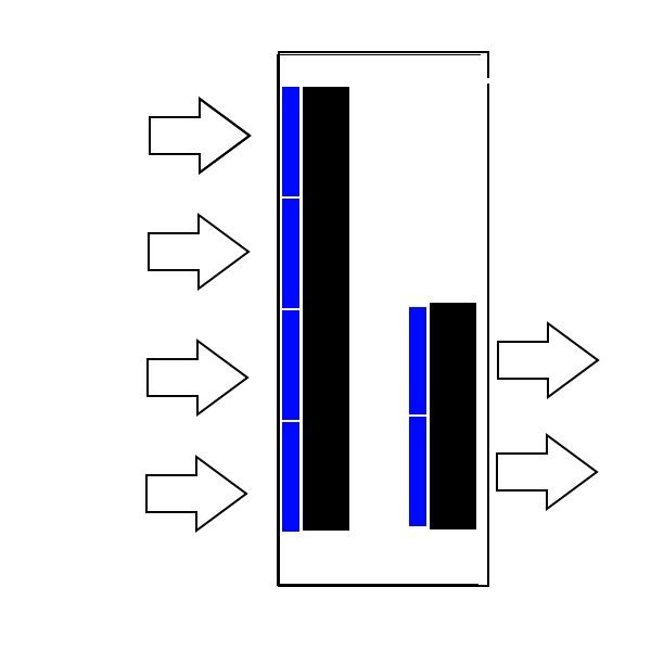

Hmm stellt sich die Frage was die optimale Lösung ist. 2 Radiatoren mit ca. 8 cm Abstand an die jeweilige Gehäuseseite montiert sind wie bei mir im Corsair 900D wie die Lüfterkonfiguration ausschaut. Beide nach aussen saugend das die Abwärme gleichermaßen abgeführt wird und von der Front mit frischluft versorgt wird oder eine Push Pull von Links nach Rechts oder andersrum.
Aber ich schwanke mittlerweile wirklich hin und her ob ich 120mm lüfter / Radiatoren verwende oder 140mm ... die wiederrum gerade in dem Gehäuse naja ich sags mal nicht sauber montiert ausschauen.... und und und...
ich baue mir gerade ein Shinobi XL auf IATX um und werde auch im "Keller" einen 360 und einen 240 Radi setzten und beide nach außen blasen lassen. In die front kommt ein 360 der auch nach außen geht. Frische luft kommt durch den offenen Boden für den Keller.

Ich kenne den Tower habe hier auch schon ein System verbaut - Tower war Vollgedämmt.
Das System scheint durchdacht. Jedoch würde ich behaupten das Du von oben her gesehen weniger mit Frischluft rechnen kannst. Wärme steigt ja nach oben. Ich würde hier auch noch für Abluft nach oben sorgen...
Der Corsair 900D hat einen geschloßenen Boden... Eigentlich ne gute Idee das hier eventl "luftiger" zu machen... ;)
Und zurück zu meiner Frage. habe jetzt sehr sehr viele Systeme angeschaut im Netz und sehr viele haben meistens vom 4er Radiator von aussen saugend innen zum 2. Radiator blasend und der 2. Radi nach Aussen auch blasend
So in Etwa (Draufsicht)
