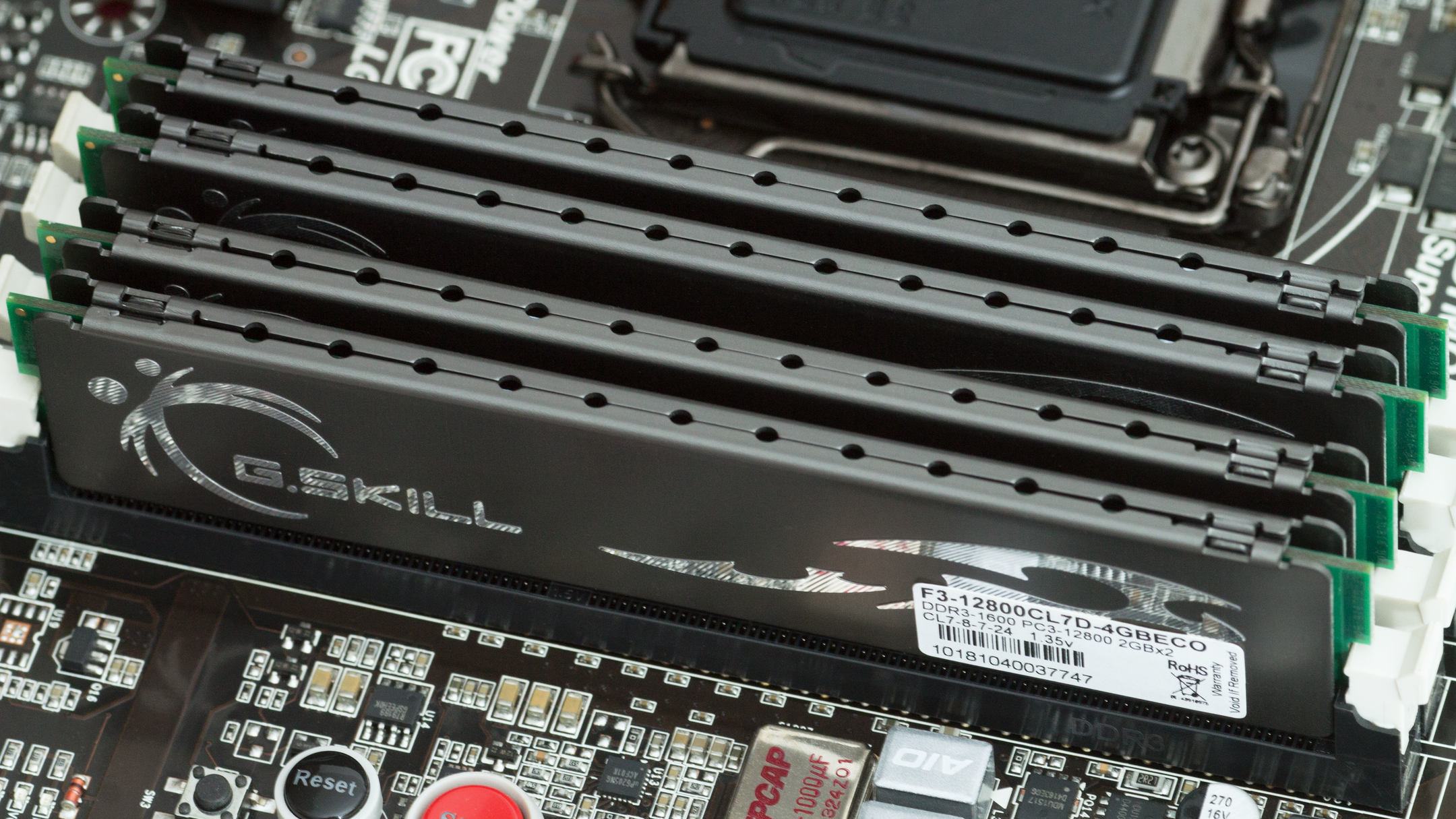

Ich glaube kaum, dass die tauglich sind. Die ECO Serie war nicht für Übertakter gemacht. Das sind zwar Powerchips XEJ drauf, aber ich gebe denen keinen Mehrwert.
Nur auf den "alten" sind PSC X oder selten auch mal BBSE drauf. Die sind zumindest teilweise ganz in Ordnung, jedoch gibt es darunter auch viel Ausschuss. Hab etwa 30 Kits getestet und hatte vielleicht zwei oder drei halbwegs brauchbare darunter. Kauf lohnt sich also eigentlich nur, wenn sie entweder sehr günstig oder pretestet sind. Hab meine fast alle im MP unters Volk gebracht. Vielleicht geistern noch ein paar davon hier herum...Ich glaube kaum, dass die tauglich sind. Die ECO Serie war nicht für Übertakter gemacht. Das sind zwar Powerchips XEJ drauf, aber ich gebe denen keinen Mehrwert.

Mag optisch interessant sein, aber fürs OC willst du eher grüneZudem noch schwarzes PCB. Mal schaun wann der andere von seinen 55€ abweicht.

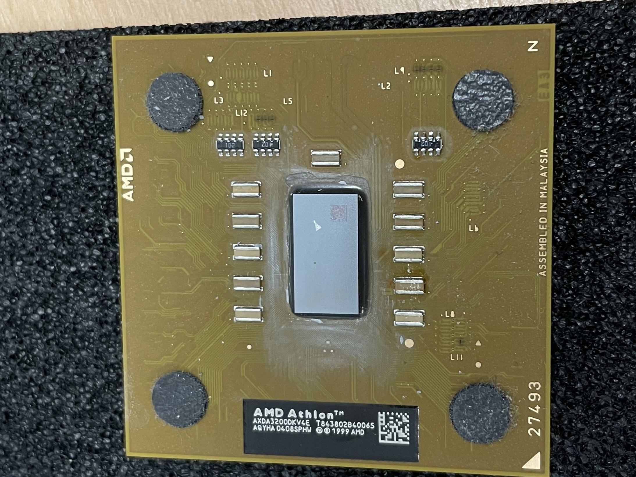

Noch ein kleiner Neuzugang von heute.
Sicher? Die Schraublöcher sehen eher nach AM2/3 / FMx aus.Sockelbohrungen 423/603/604/771 passen

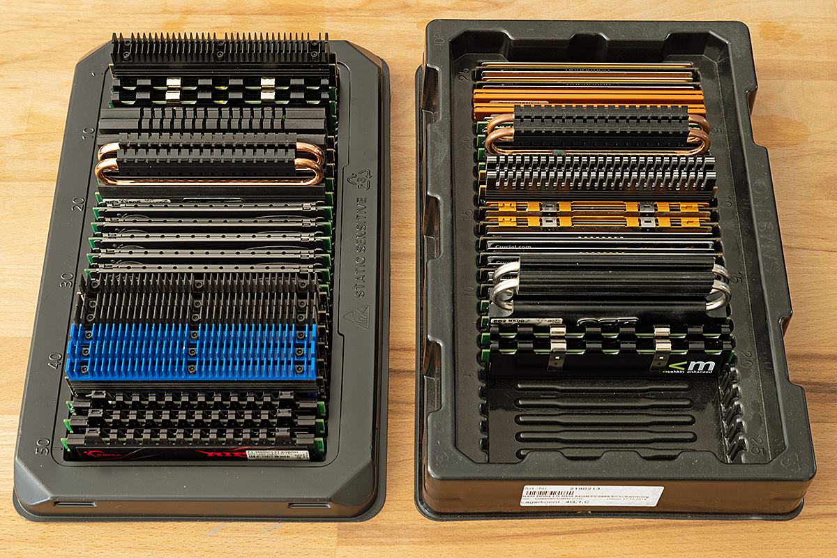

Du gehst aber auch gerade unter die Messies hierDa kommt ja RAM über RAM.
Ja, find ich auch schlimm![]()

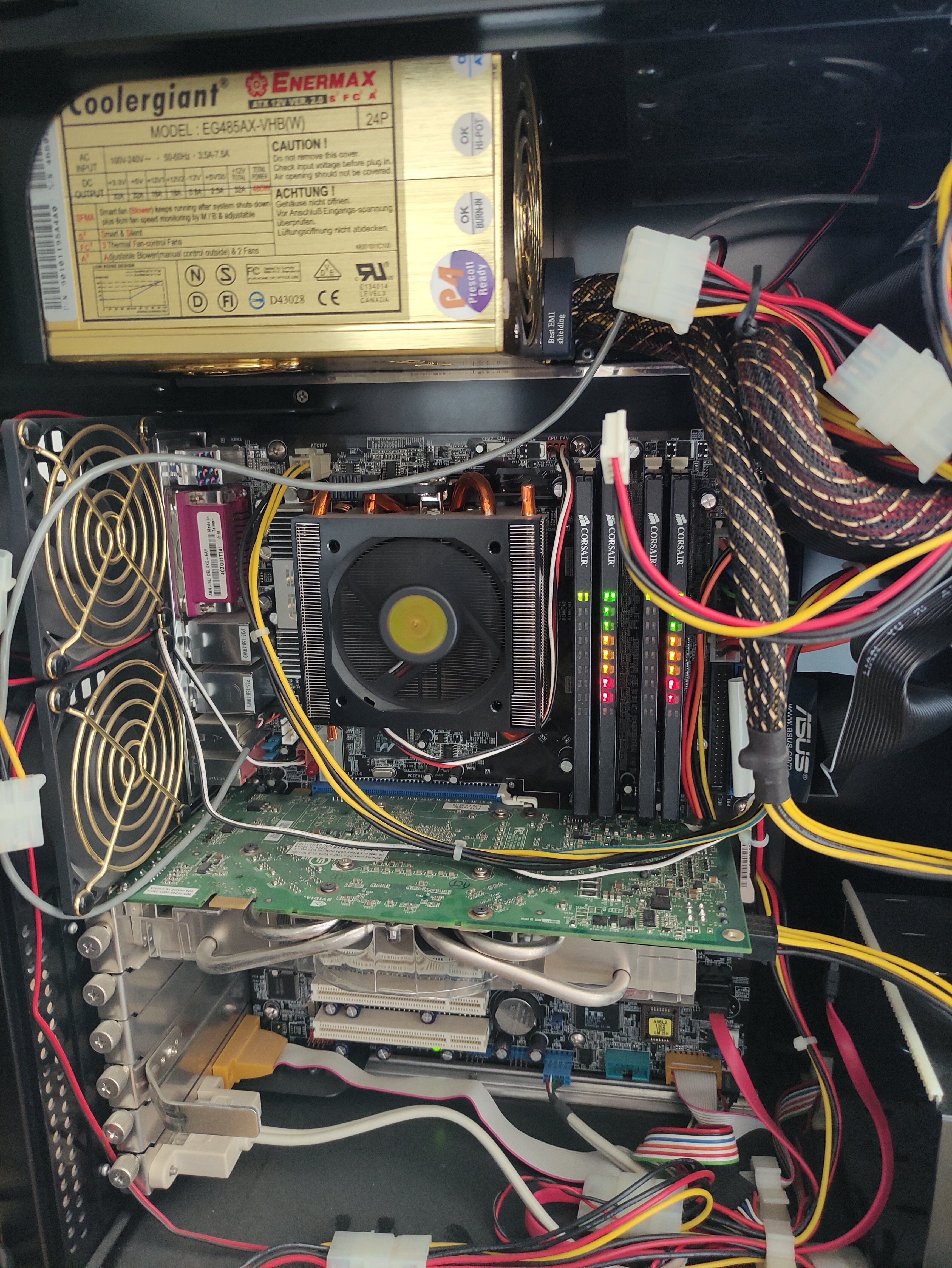

Letzter Neuzugang... FX-55 und 7800GTX 512
Am Staub und am Kabelmanagement muss ich noch arbeiten!
Frage in die Runde: Für einen sicheren Betrieb lieber mal das NT gegen was Frischeres ersetzen, oder?
