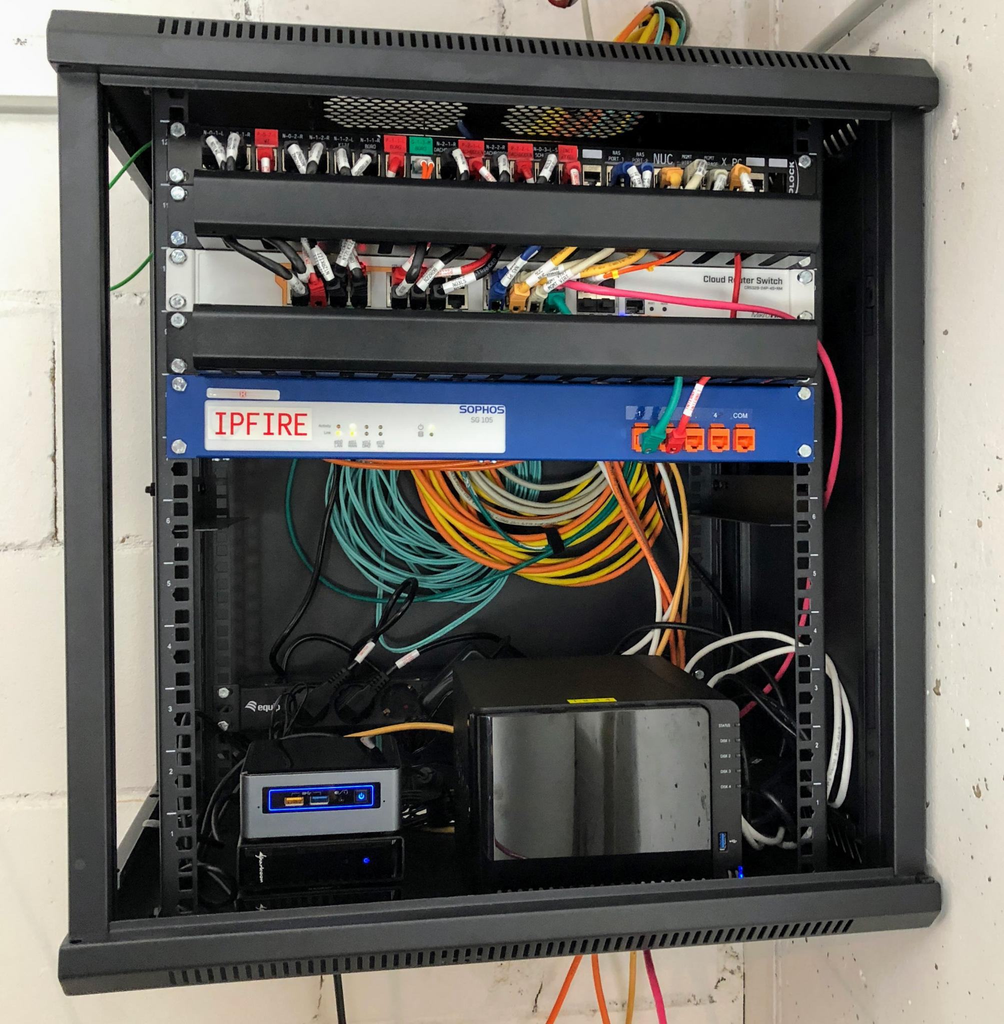

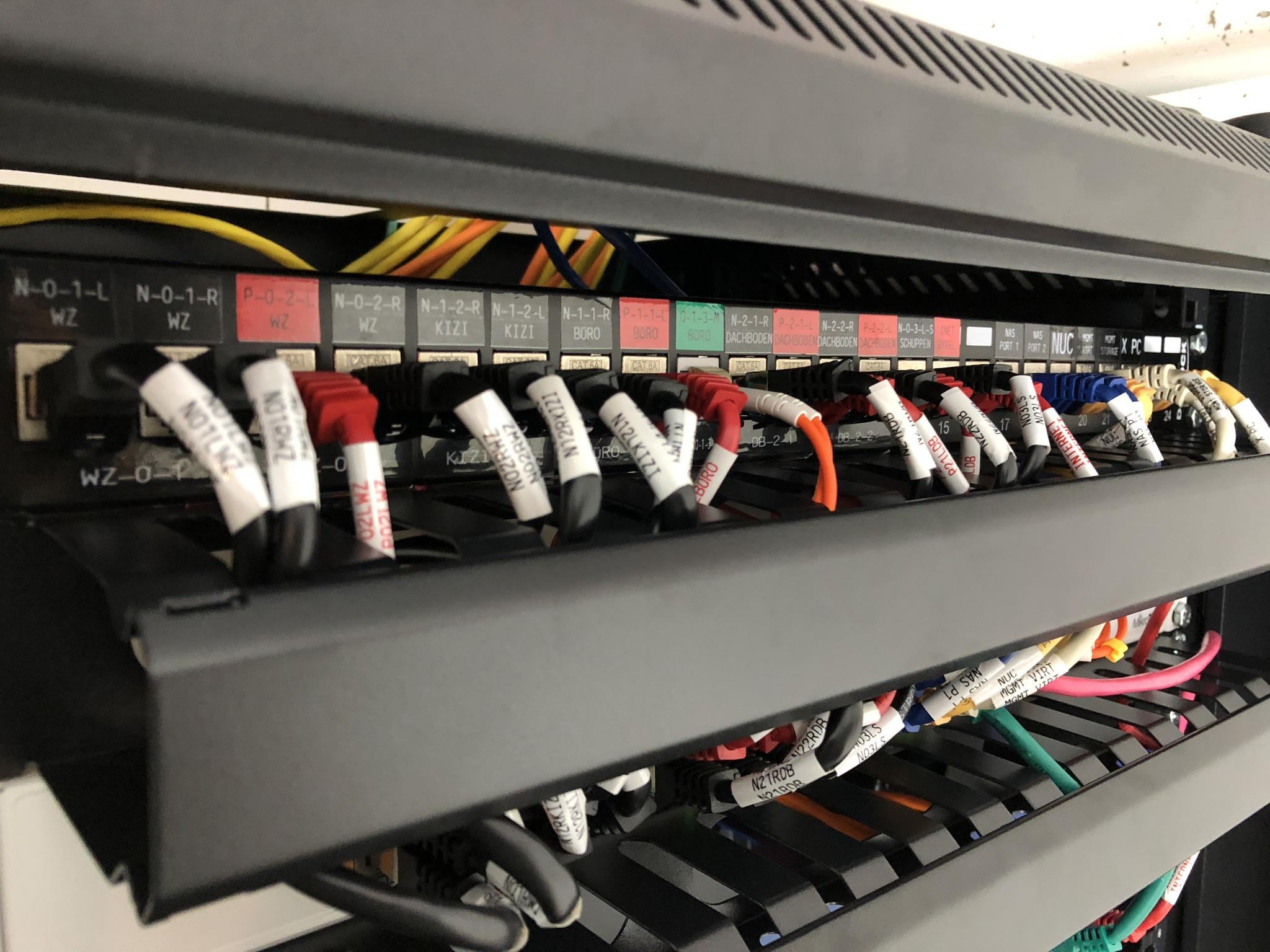

von 23:00 bis 2:00 heute Nacht habe ich dann den Umzug der aktiven Kompenenten gemacht, davor natürlich ALLE Kabel beschriftet (der Brother PT-E500 war echt eine große Hilfe), alle Kabel durch die Rangiepanels geführt, die Firewall mit verkabelt, NUC mit Backup- & Videoüberwachungsplatte sowie NAS umgezogen.

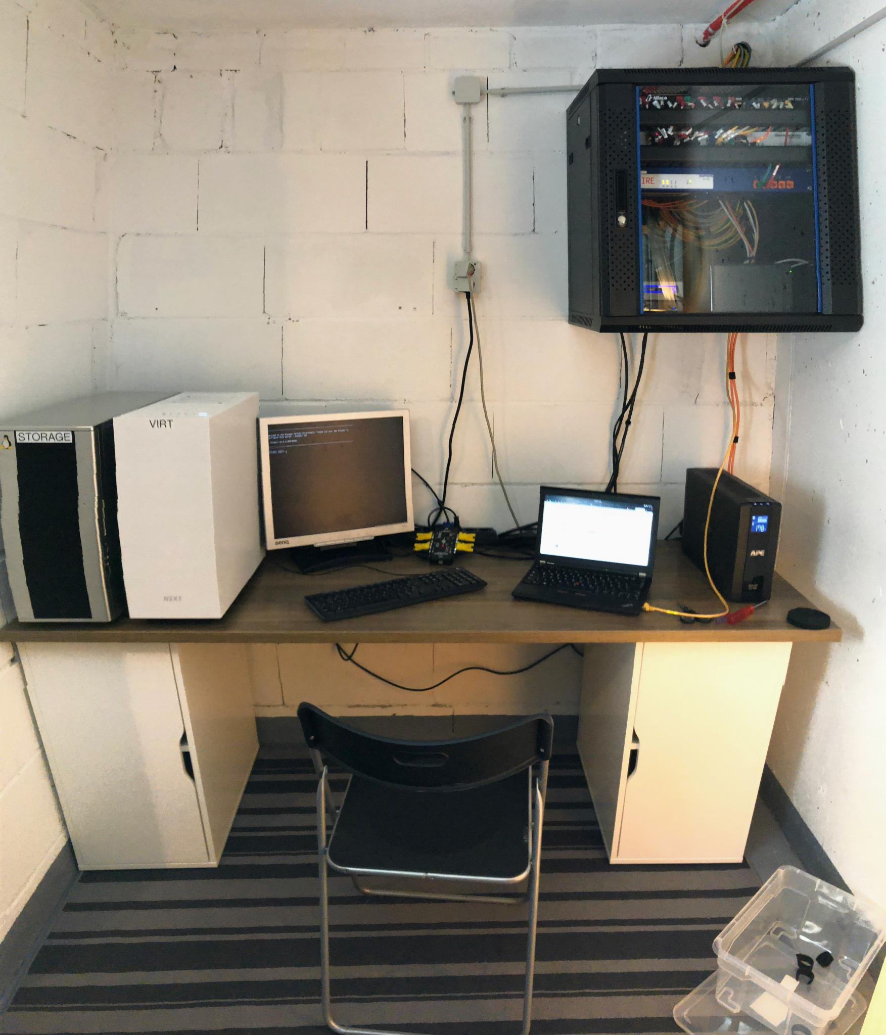

Es ist noch nicht alles fertig, so 100% gefallen mir die Kabelwege noch nicht, aber ab heute kommt dann der Kleinkram. Ich werde noch einen kleinen Schreibtisch unter dem Rack aufbauen auf dem die Server gestellt werden (normale PC Gehäuse, nicht 19") sowie ein alter X-PC von Medion aus "Urzeiten", der noch ein Linux verpasst bekommt, ein 19" TFT an die Wand gedübelt wird und ein KVM Switch für 2 Server + NUC + X-PC angeschlossen wird (ich hoffe die Kabel davon sind lang genug).

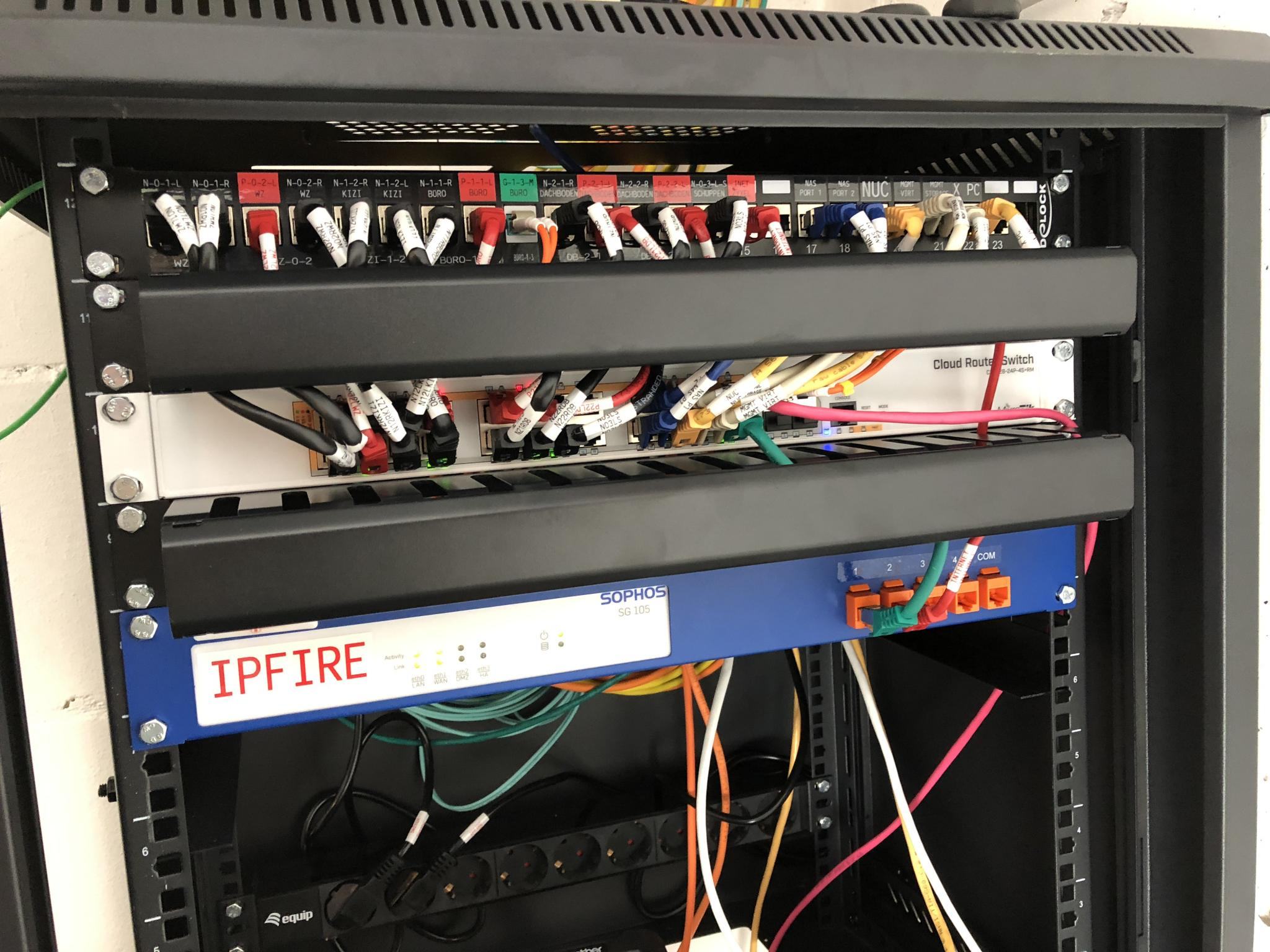

Der langen Rede kurzer Unsinn: hier sind ein paar aktuelle Fotos von heute Nacht. Die Tür habe ich einmal montiert, weil ich wissen will, wie die Temperaturentwicklung ist. Eigentlich kann die offen bleiben, aber da ich dort im Keller bin, ist mir die Tür wegen Staub durchaus lieb.
Nahezu durchbeschriftetes Keystone Panel:
Der IPFire Aufkleber war ein Versehen, ich hatte eigentlich ein Label für das Stromkabel drucken wollen, war aber im falschen Modus. Da ich die Sophos mit IPFire betreibe und es genau über das Logo passte, na - warum nicht?
Das nächtliche, vorläufige Endergebnis (ohne Tür). Kabelmanagement-technisch ist noch einiges zu tun.
