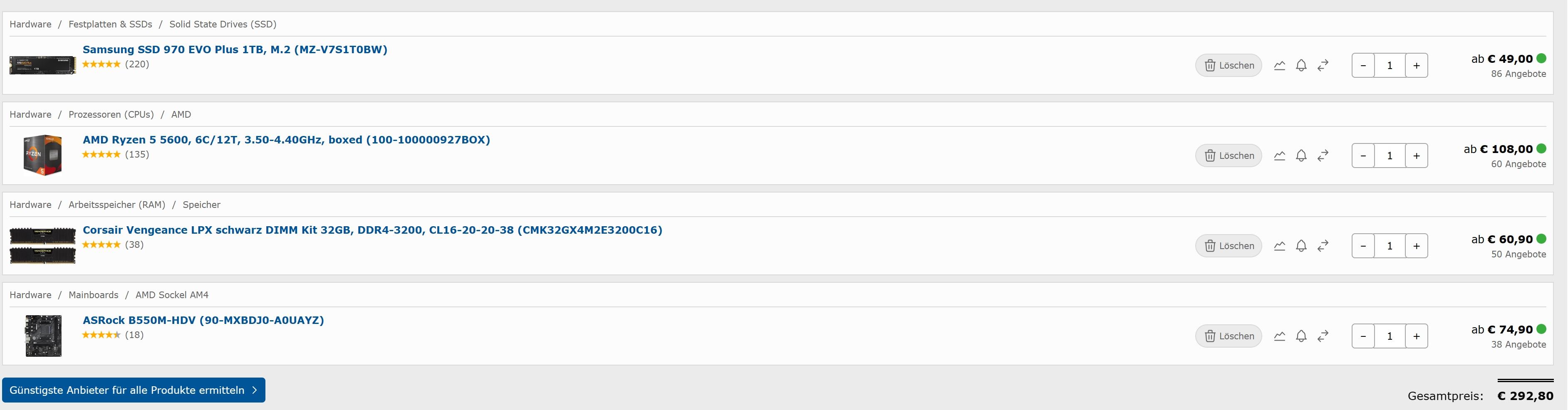

Egal was du kaufst, alles wird besser wie dein altes Intel sys sein. Da du gebraucht kaufen willst, schaue nach B550 Board, Ryzen 5600 und höher, und Ram ab 32GB mit 3200 bis 3600 Mhz CL16.
M2 SSD gibt es die Samsung 970evo 1TB um die 50€ ein no brainer. Hier mal die Neupreise dazu, nicht das du gebraucht zu viel bezahlst. ;)

Dass alles besser sein wird ist mir klar, nur was das Beste für das geplante Budget sein wird, das Versuche ich gerade herauszufinden. Wie profitieren aktuelle Generationen vom Ramtakt ?

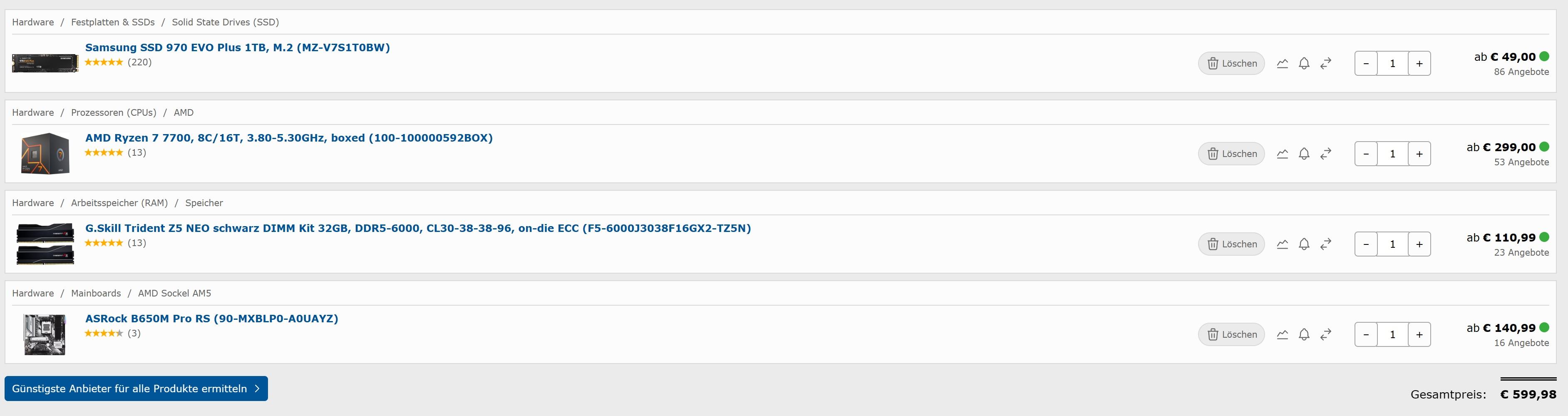

wenn du sowas gebraucht für 450,-€ bekommst... Ist halt schwer Preise voraus zu sagen, bei Gebrauchtkauf. Neu können wir dir das berechnen, aber gebraucht? Und die PSU nicht vergessen.
Mit dem Netzteil und der Liste oben siehst du als Beispiel, was du für 400€ neu bekommst, und das ist schon richtig gut für das Geld!
