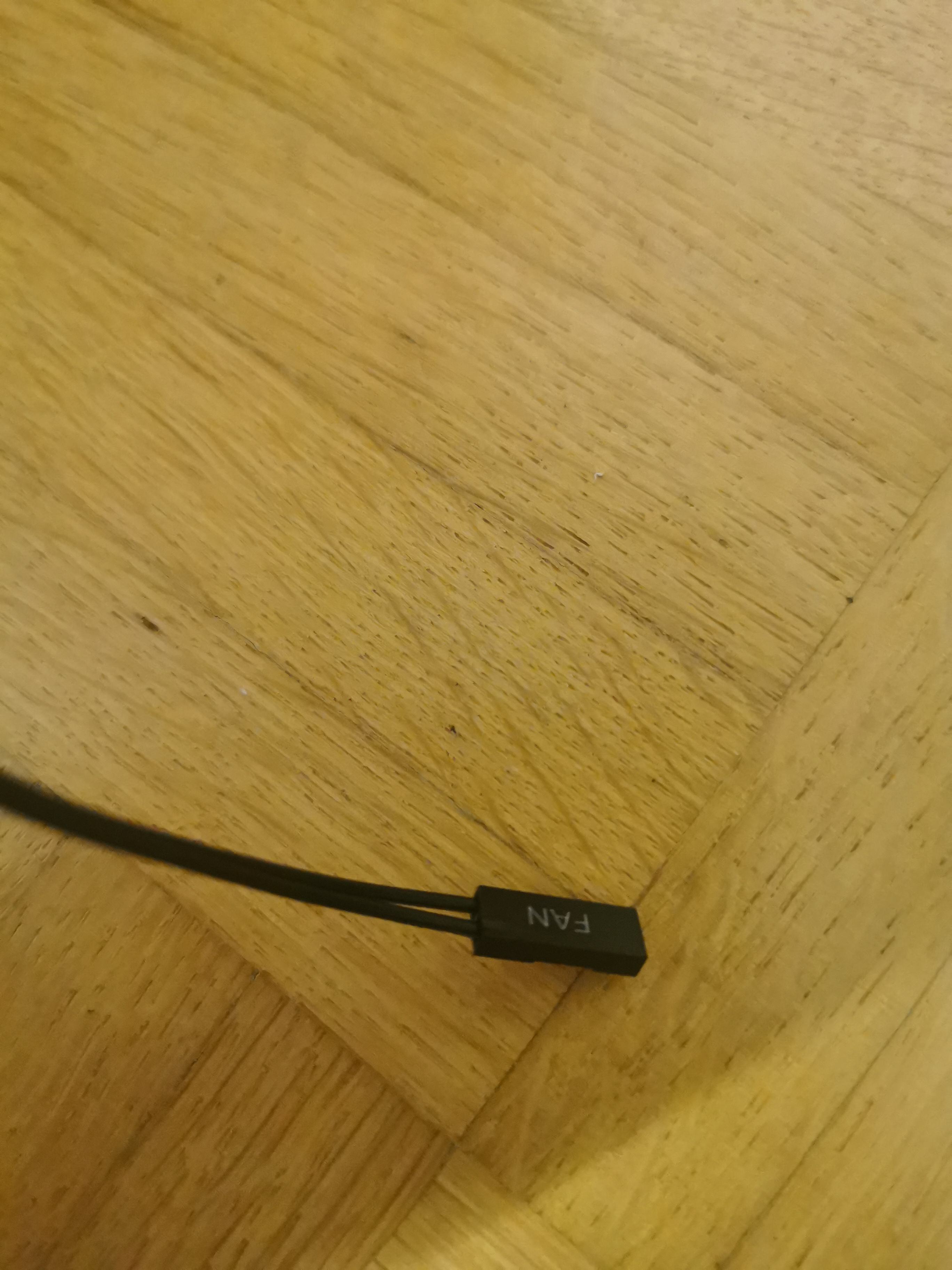

Nur ne Frage der Stecker "Fan" habe ich jetzt gar nicht angeschlossen.. Trotzdem okay?

Der müsste vom Netzteil kommen? Das ist nur zum auslesen des Tachosignals des netzteillüfters, brauchst nicht.

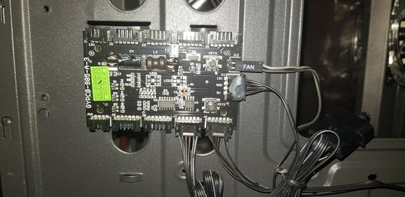

Vom Gehäuse, !? Bist die sicher!? Was soll das denn sein, von wo soll der denn kommen, verfolge das Kabel Mal nach. Das Gehäuse hat doch keine Lüftersteuerung oder ähnliches. Oder ist der falsch beschriftet!?
Wenn sich alle Lüfter drehen dann passt alles, dann ist der Stecker nicht nötig.

Dann haben die einen Stecker falsch beschriftet , hattest ein Power LED, ein HDD Led, ein reset und ein Power Button Anschluss, also vier Kabel die am i/o Panel angeschlossen wurden?
Es gibt schon auch 2PIN Lüfter, aber in dem Gehäuse sehe ich keinen davon.
Verfolge mal das Kabel wie schon erwähnt, wo das endet.

Der FAN Stecker ist übrigens ein Switch für die RGB Beleuchtung eventueller RGB FANs, Du müsstest oben am Gehäuse einen Schalter mit der Aufschrift RGB haben, damit kannst dann auf RGB Hubs ein Schaltsignal aufstecken und die Beleuchtung ein- und ausschalten.
Gab das ganz früher auch mal, das Mainboards so einen switch hatten um die Lüfter auszuschalten, dafür ginge das auch.
Kurzum, das FAN Kabel kannst getrost vergessen

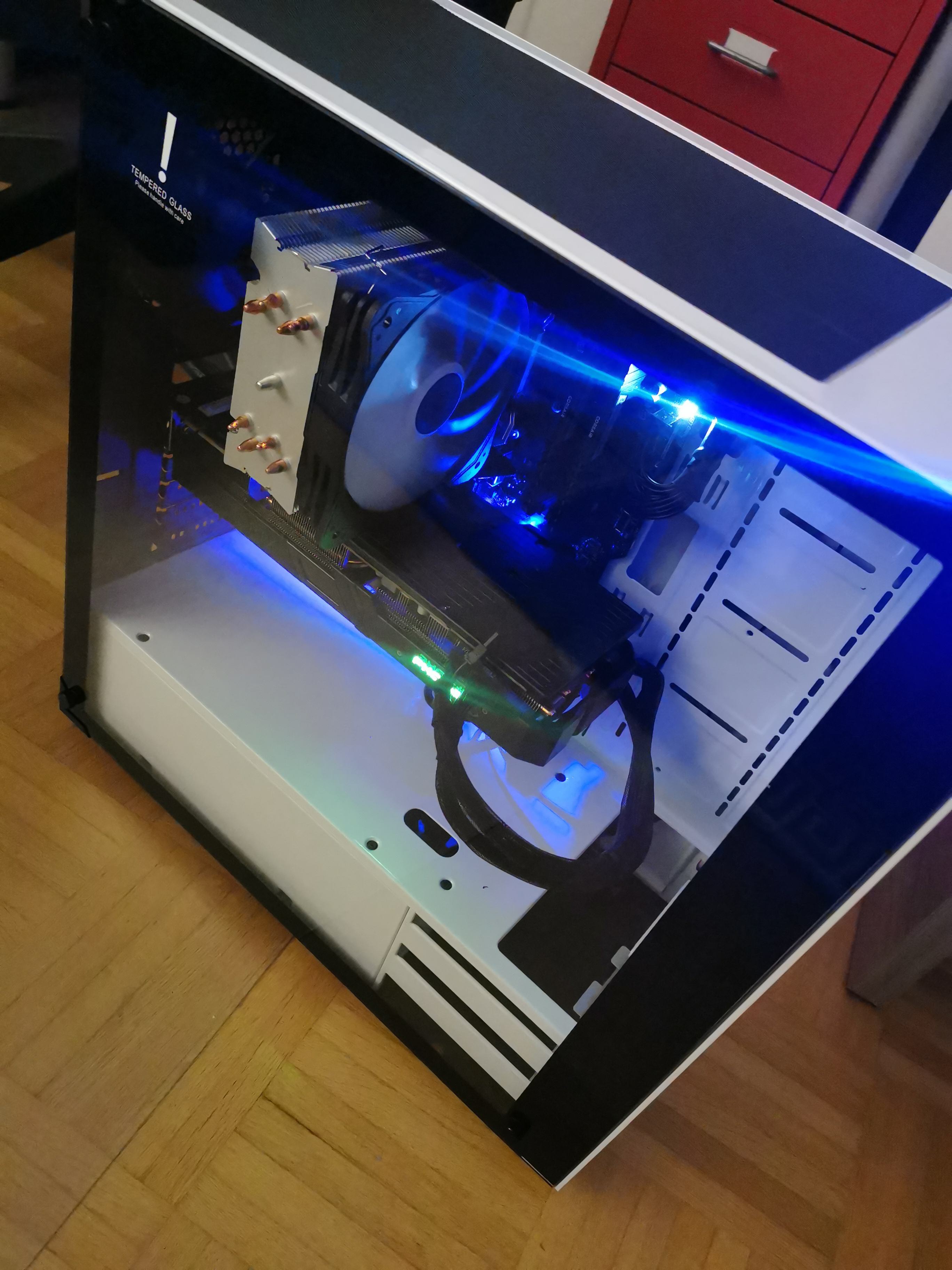

Soo leute PC steht Windows drauf (Treiber etc. waren alle schon installiert? :d)
Ich bin erstmal MEGA zufrieden! Der PC fährt EXTREM schnell hoch, arbeiter seeehr schnell alles Top!!!!
Nochmal ein großes DANK an alle!! Bin begeistert von dem Forum.

BIOS RAM auf xmp1 Profil, der läuft derzeit auf 2133Mhz, müsste aber auf 3200 laufen
