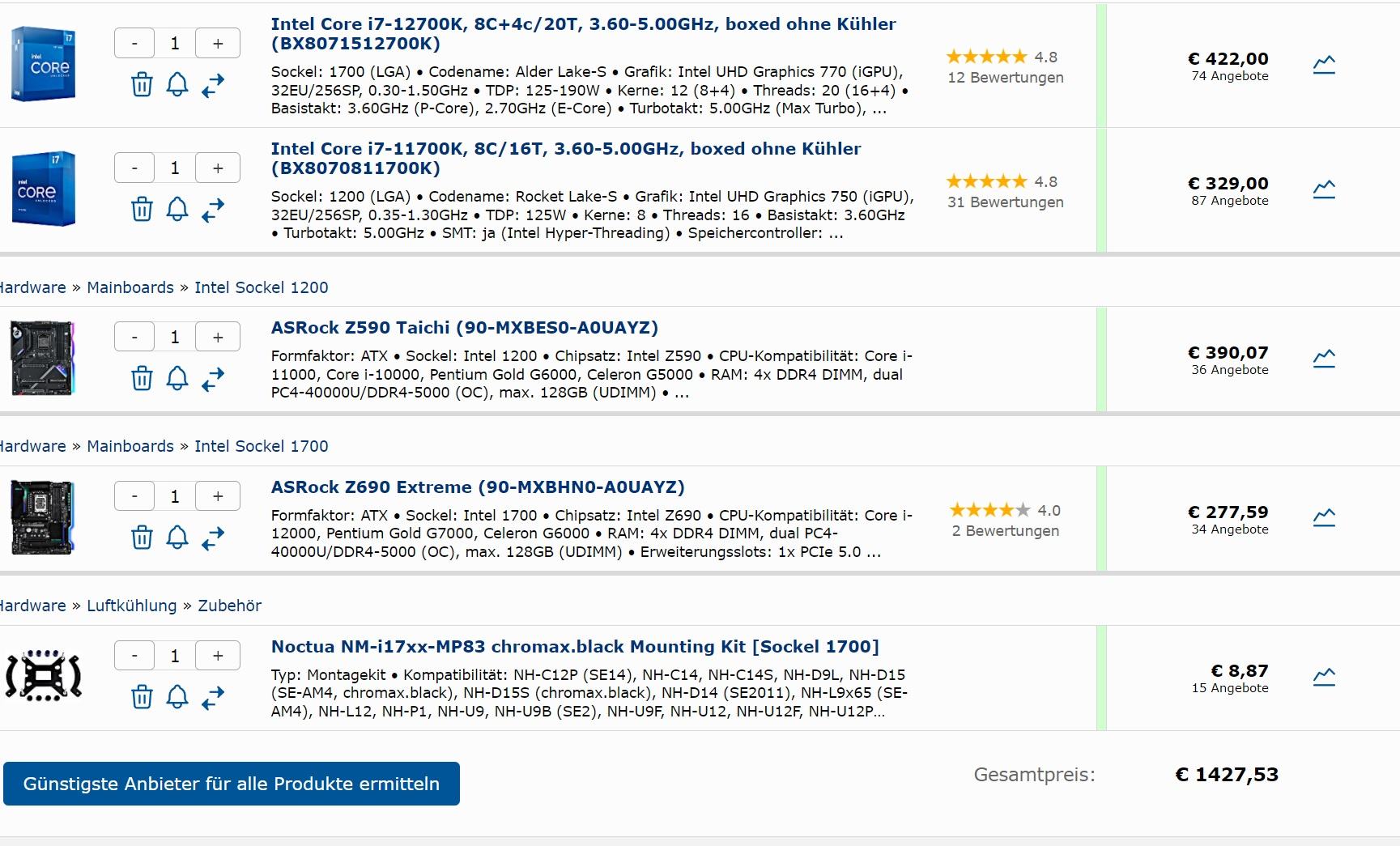

Warum hast du nicht die aktuelle Intel i7 12700K CPU (mit Noctua 1700 Kit) und dem ASRock Z690 Extreme (mit DDR4 Ram und Bios Flashback Taste) gekauft?
Die Top aktuelle Intel Generation 12 PC Hardware hätte das gleiche gekostet.
Testbericht ASRock Z690 Extreme (DDR4): https://www.ocinside.de/test/mainboard_asrock_z690_extreme_d/6/

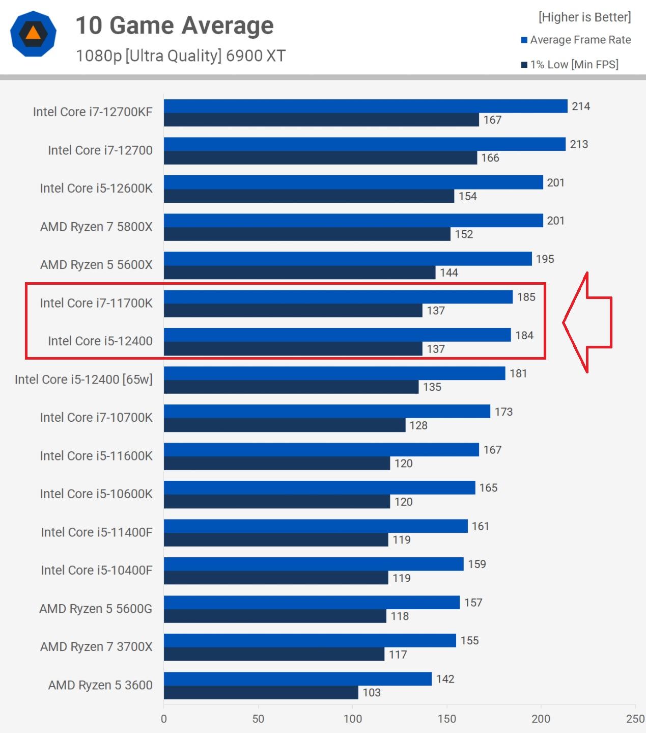

Selbst die günstige Intel i5 12400F CPU für ca. 180 Euro mit B660 Mainboard ist beim Gaming in etwa so schnell wie die Intel i7 11700K CPU.
Techspot Intel i5 12400F Spiele Benchmarks:https://www.techspot.com/review/2392-intel-core-i5-12400/

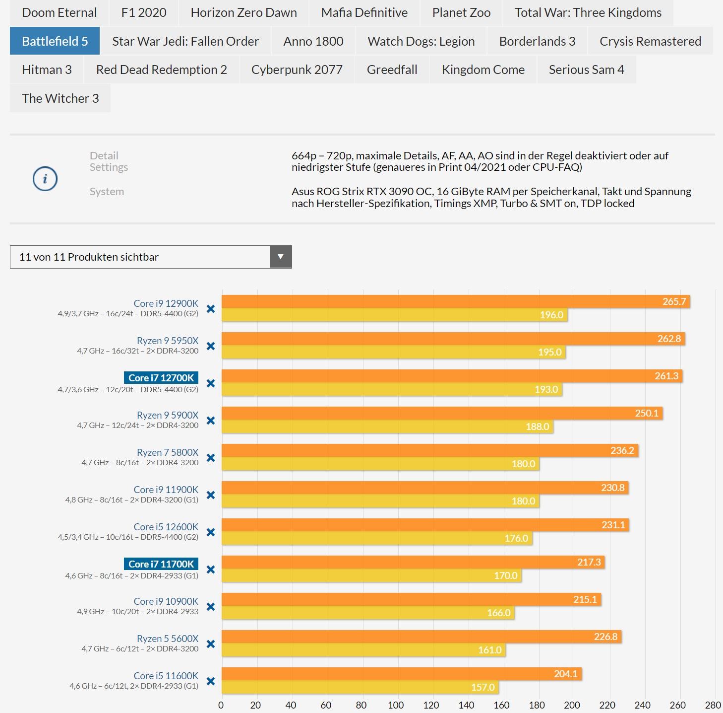

Intel i7 12700K Spiele Benchmarks: https://www.pcgameshardware.de/Core...k-vs-5900x-Benchmark-Preis-Release-1384158/2/
