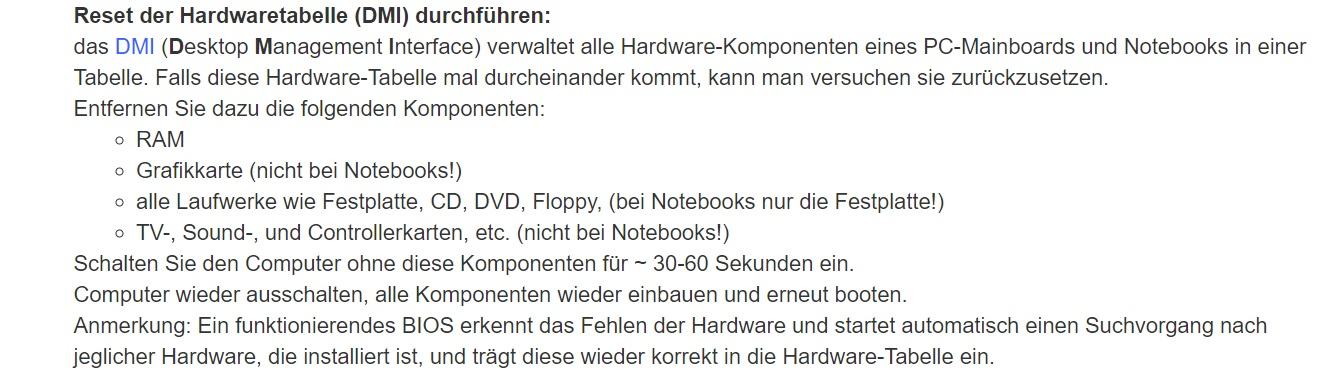

Moin!

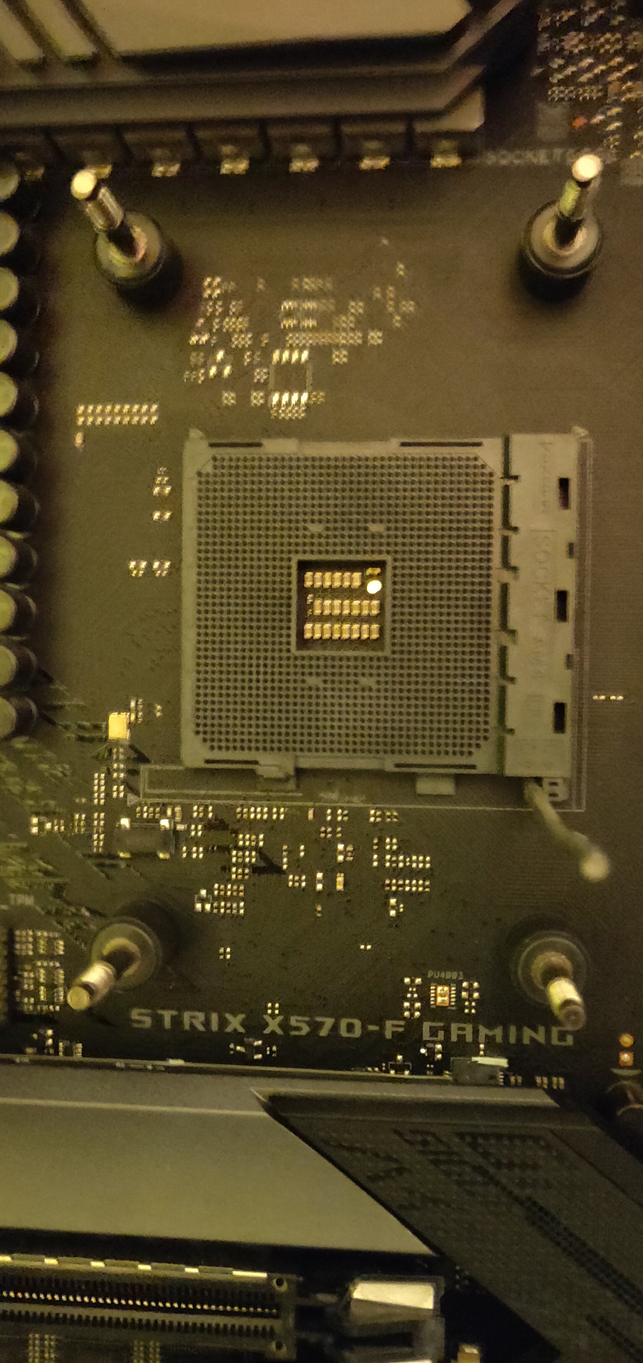

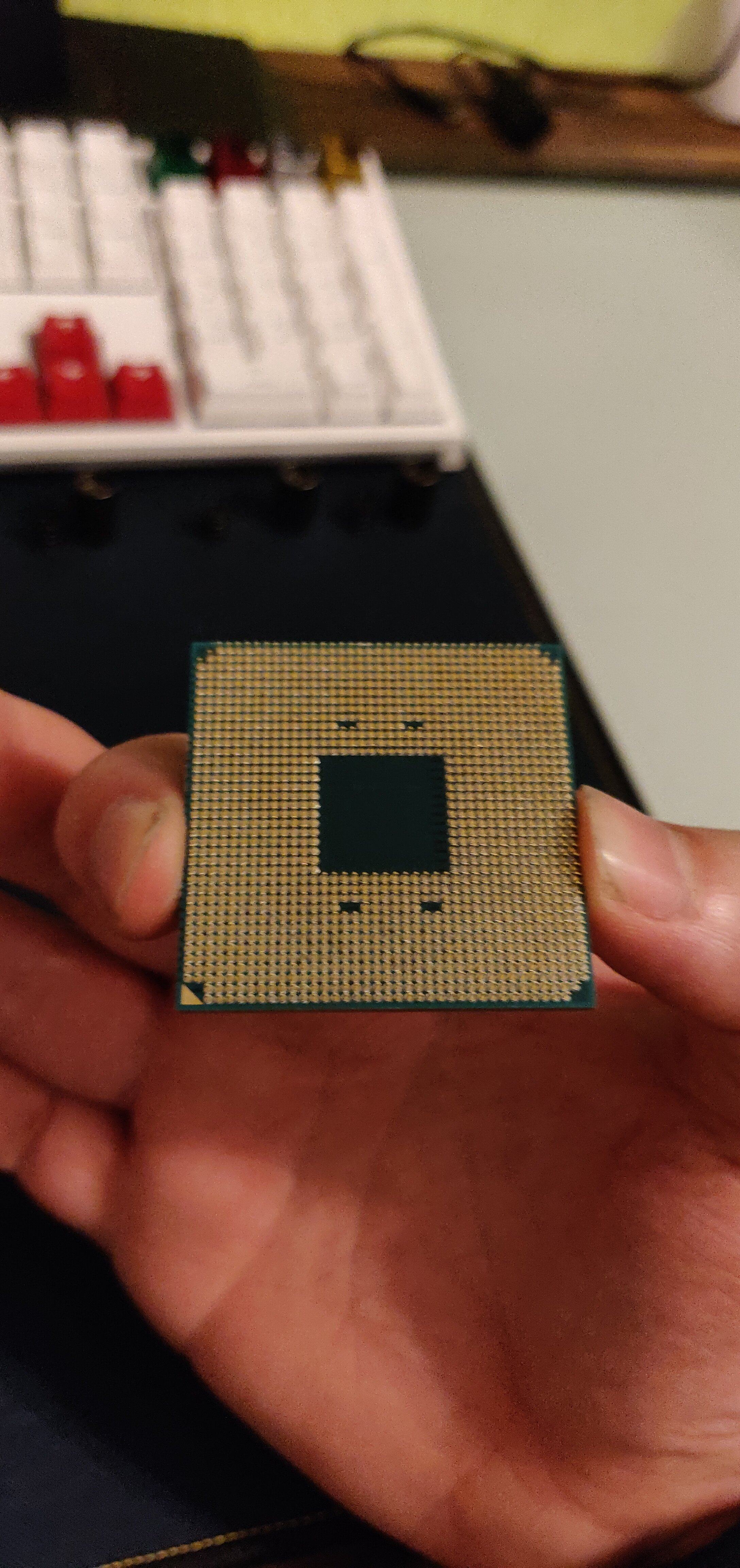

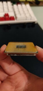

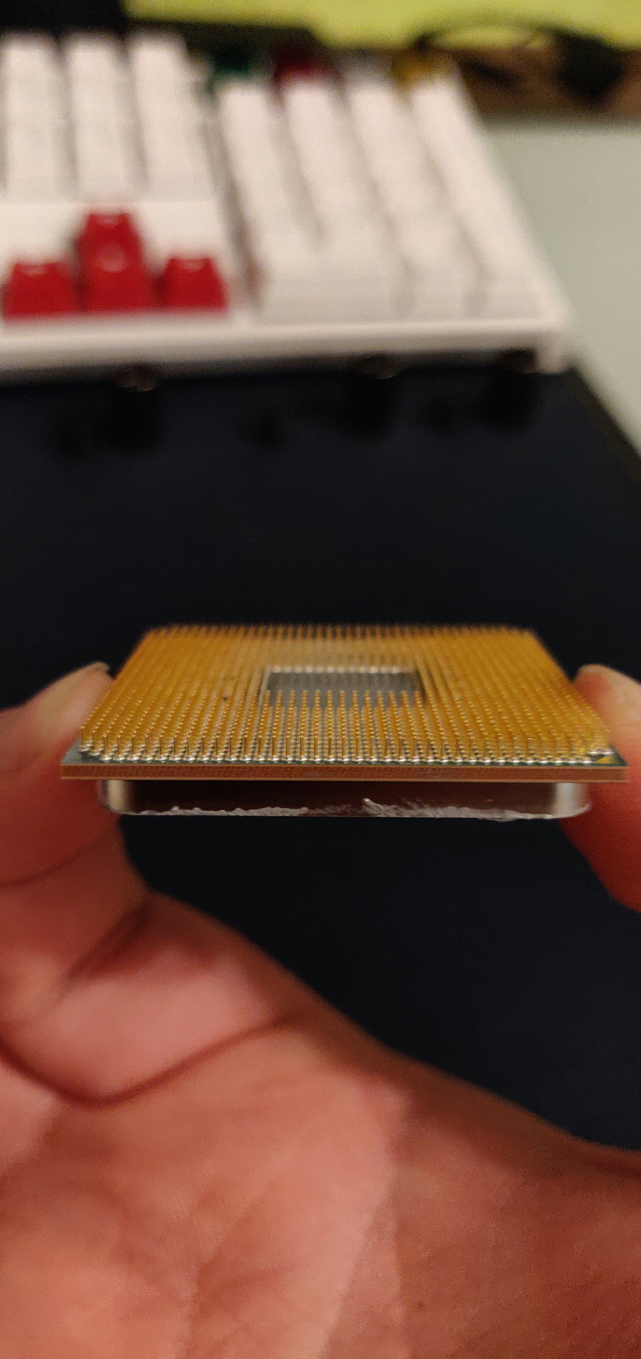

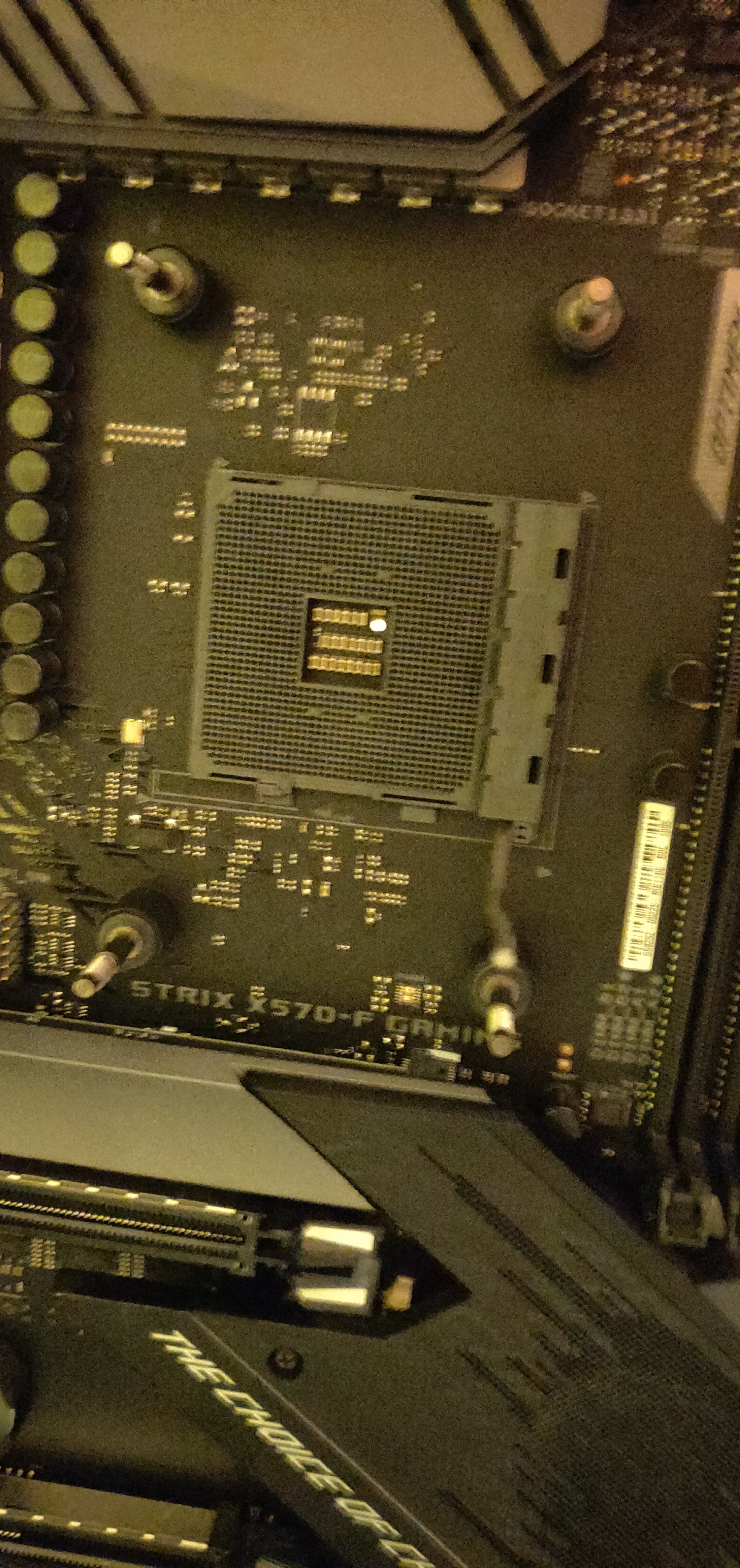

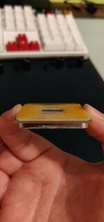

Leider hat der DMI Reset auch nichts gebracht, ich hatte noch einen CMOS Jumper gefunden und noch ein paar mal den CMOS Reset probiert. Beides leider ohne Erfolg.

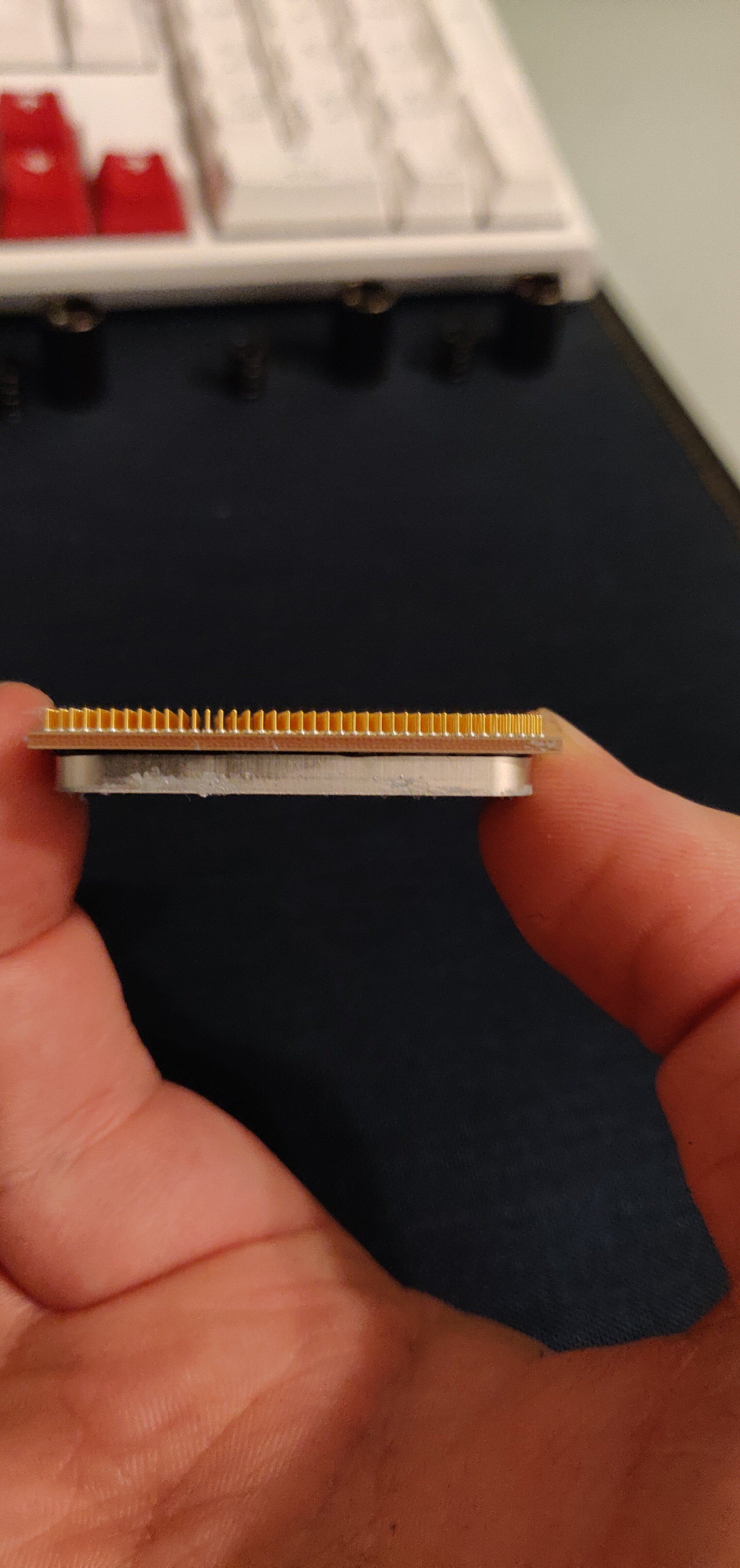

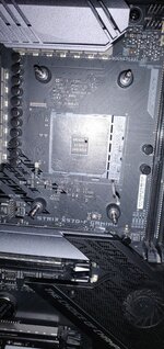

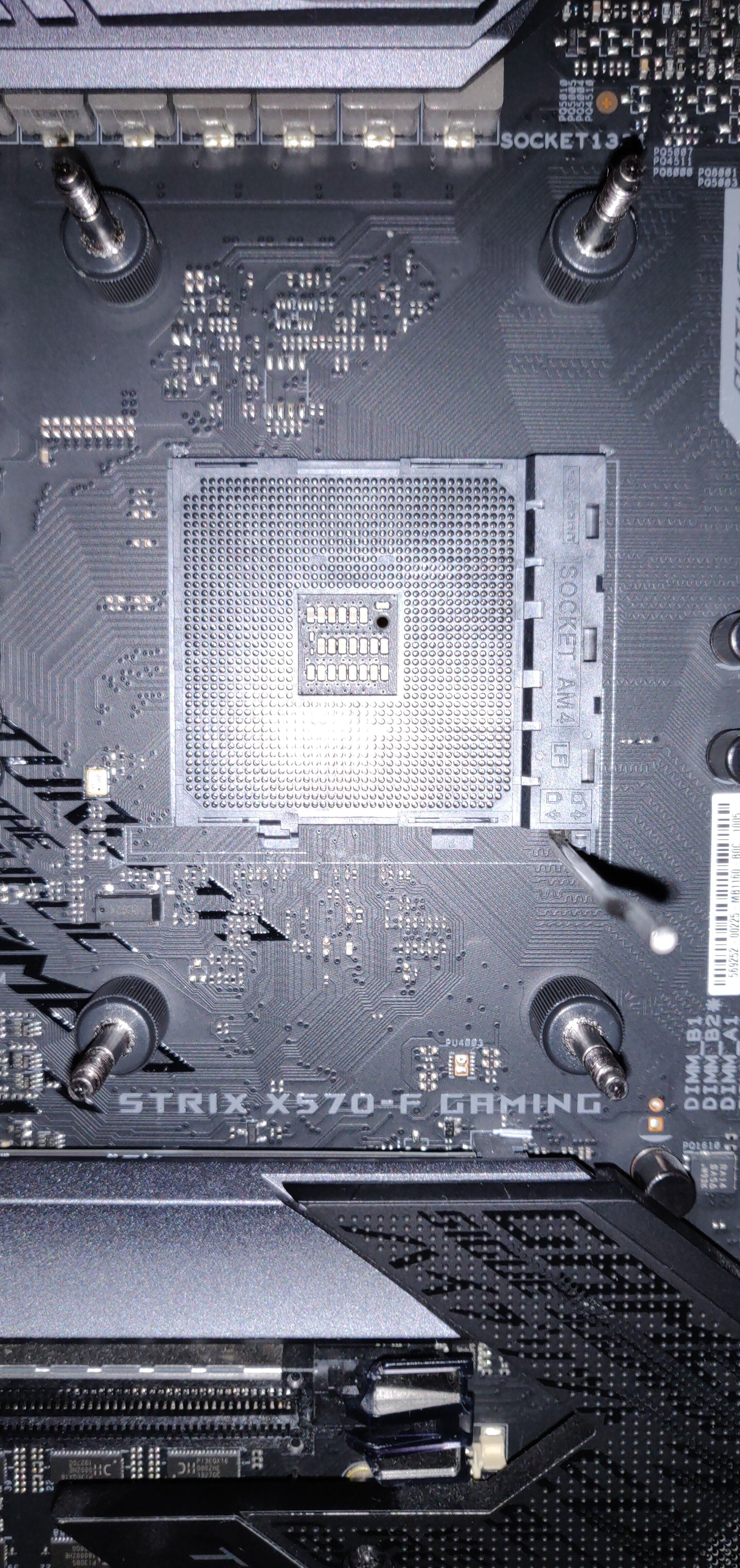

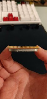

Gestern hatte ich es noch geschafft die CPU auszubauen und mir die Pins & den Sockel anzuschauen, ich konnte dabei keine Besonderheiten feststellen. Siehe die Anhänge dazu.
Das Reseating hat leider auch nichts gebracht, jetzt fehlt nur noch der Wechsel zur alten CPU, um festzustellen, ob das Mainboard noch i.O. ist.
