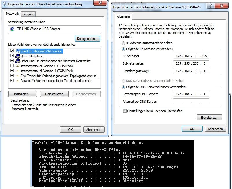

Du solltest einmal probieren eine fixe IP für deinen Adapter ((W)-LAN) zu vergeben. Dann noch deinen Router als DNS und GW eintragen und dann lostesten. Gib mal Rückmeldung.
Hallo UsAs,
danke für deine Rückmeldung. Ich habe jetzt folgendes gemacht: Bei der IPv4 ist jetzt Folgendes eingestellt:
IP-Adresse: Fest vergeben - mit einer Adresse die in dem Bereich zu finden ist, der im Router unter IP-Statadresse und IP-Endadresse angebeben ist
Subnetzmaske: 255.255.255.0
Standardgateway & Bevorzugter DNS-Server: Adresse des Routers die ich im Router under LAN/WLAN-Konfiguration / IP-Adresse gefunden habe.
So richtig? Es kam eine Meldung, dass mehrer Standardgateway es zu Problemem kommen kann (bieten Redundanz für einzelne Netzwerke).
Das komische war, dass sowohl beim WLAN- als auch beim LAN-Adapter nach dem ich auf "Übernehmen" geklickt hat, das Fenster mit der IPv4 Einstellungen sich schließt, das Fenster mit den Adaptereigentschaften aber abstürzt (keine Rückmeldung).
Wenn ich alles richtig eingebeben habe, dann hat es leider nichts geholfen :( Es kommt wieder keine Verbindung, dann das Ausrufezeichen für ewige Zeit, dann geht es weg. Das komische ist, dass ich dann leider immer noch keine Internetverbindung erhalte, obwohl dran steht "Verbunden mit XXX - Internetzugriff) - es dauert dann immer noch einige Minuten, bis im in Firefox oder Internetexplorer eine Seite aufrufen kann -.- Gilt sowohl für WLAN als auch LAN - wobei ich das mit dem WLAN nochmal mind 10 Minuten länger dauert

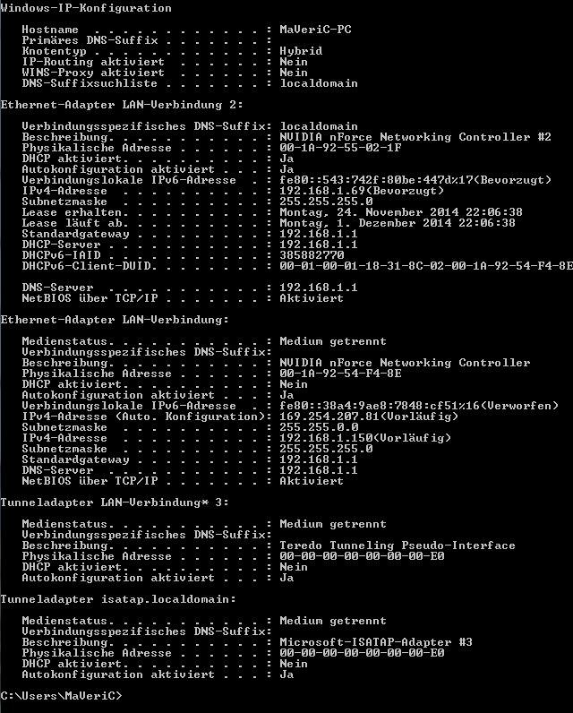

Dann gib mal, während du das Ganze manuell konfiguriert hast, in der cmd "ipconfig -all" ein (ohne " ") und poste den Screenshot doch einmal hier.
anbei das Bild.
Es dauert wirklich ungelogen 30 Minuten - das ist zum verrückwerten *grml*

auf dem screeni läuft das aber per dhcp, manuell hast du es aber auch mal getestet ?

Mit IPv6 hat das Ganze wahrscheinlich nichts zu tun, mach am besten nochmal einen neuen "ipconfig /all"-Screenshot.
Hallo :)
So, habe ich gemacht. Einmal von den LAN-Verbindungen, mit den sonstigen Einstellungen:
dann einmal vom WLAN

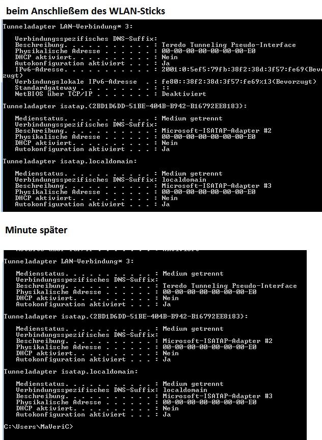

Dann ist mir aufgefallen, dass es irgenwelche komischen "Tunneladapter" gibt. Beim WLAN war es so, dass wenn ich den Stick angeschlossen habe, es zuerst den ersten Screen in dem Bild und dann nach ein paar Minuten den zweiten Screen ergeben hat. Da hat sich was verändert. Beim LAN blieben die "Thunneldapter" immer gleich. Keine Ahnung das die sollen.
