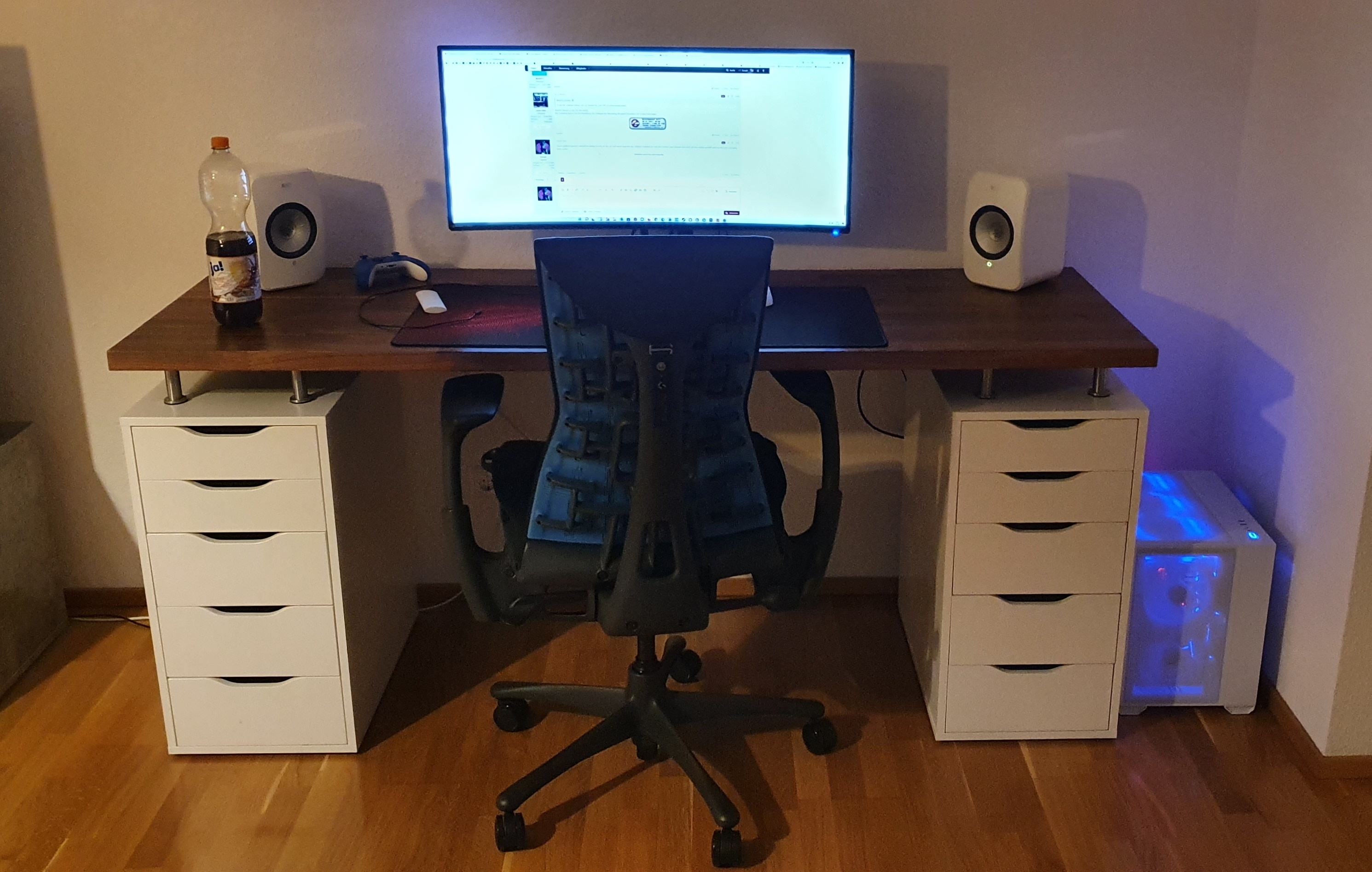

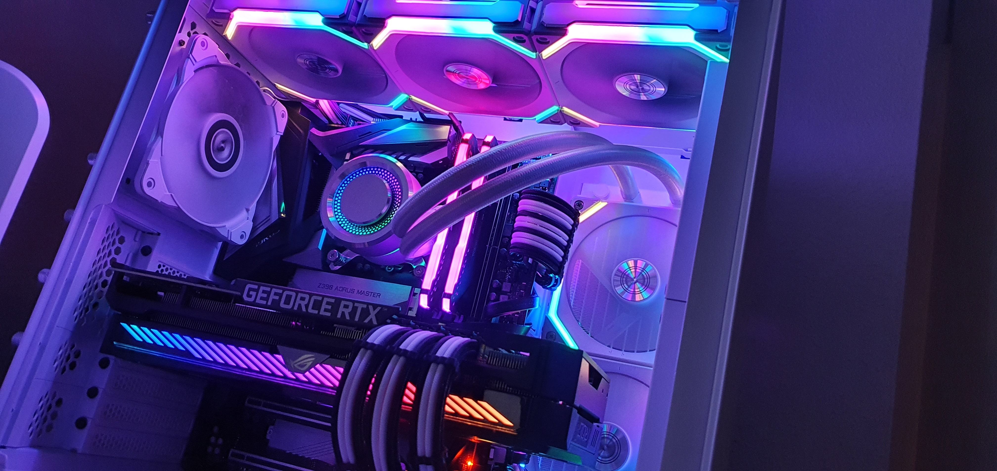

ich höre im idle die aio immer wieder mal komische geräusche von sich geben. könnten luftblasen sein. obwohl die pumpe nicht höchster punkt ist und die aio gerade mal 3 monate alt ist
läuft mitlerweile auf 2300rpm und steht rechts neben dem schreibtisch aufm boden und ist immer noch zu hören diese geräusche.
das ist meine persönlich 4. aio.
silent loop v1 (eine der ersten aios damals)
corsair h150i (pumpedeckel (verkleidung) löste sich nach 1,5 jahren, pumpe fiel manchmal aus.
corsair irgendwas capellix 240mm (selbst auf niedrigster in ICUE einstellbarer stufe im ganzen raum zu hören
lianli galahad. siehe oben. ab 2300rpm hörbar.
nicht eine läuft ruhig.
mit dem noctua u12s hatte ich die wenigstens probleme. das ding ist im idle einfach still
