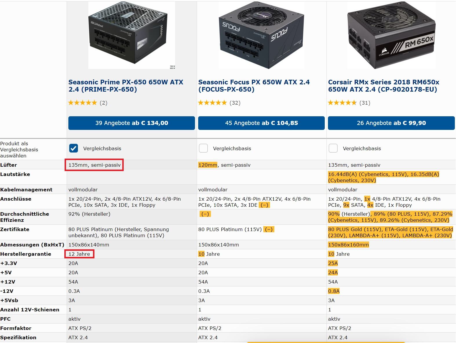

Das Seasonic Focus PX 650W hat eine 80 Plus Platinum Zertifizierung, beide Netzteile haben einen Semi Passiv Lüfter Modus, dadurch läuft der Lüfter erst ab ca. 40% Netzteil Last.
Ich würde das Seasonic Focus PX 650W kaufen, weil das Netzteil eine 80 Plus Platinum Zertifizierung hat, im Moment günstiger als das GX 650W ist,
und das gleiche wie das Corsair RMx Series 2018 RM650x kostet wenn man den kostenlosen Versand einrechnet, beide Netzteile haben 10 Jahre Garantie.
Seasonic fertigt die Netzteil Platinen für viele andere Netzteil Hersteller, die Qualität ist Hervorragend.
Teurer und mit 12 Jahren Garantie, Seasonic Prime PX-650 650W ab 134 Euro: https://geizhals.de/seasonic-prime-px-650-650w-atx-2-4-prime-px-650-a2123813.html?hloc=at&hloc=de
Das Seasonic Prime PX-650 650W Netzteil hat einen 135 mm Lüfter verbaut.

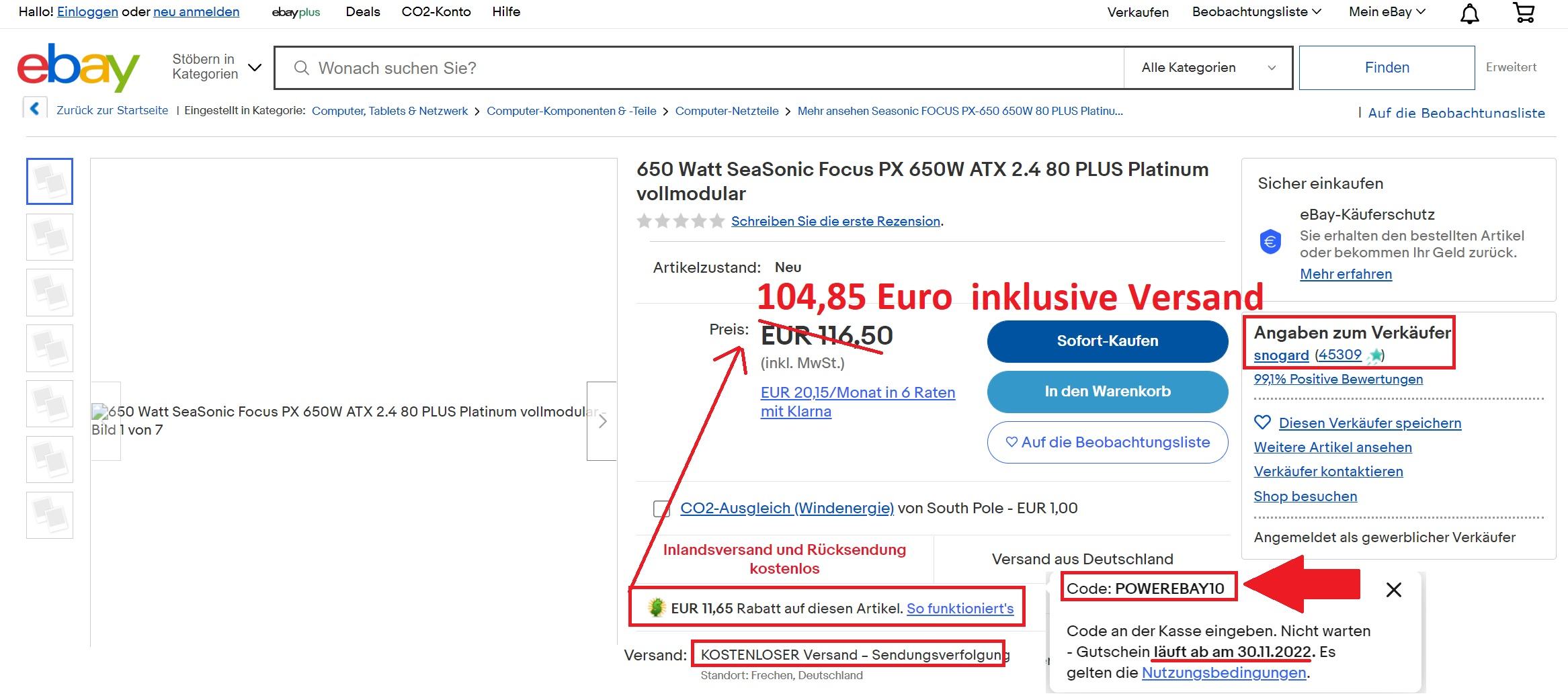

das Focus GX...zu einem besseren Preis beziehen.
Wie gut ist der Preis?
Mehr als 50 Euro würde ich für das gebrauchte Netzteil auf gar keinen Fall bezahlen, weil Mitte 2021 das Seasonic GX 650W Netzteil teilweise für 59,99 Euro im Angebot war, das Netzteil kostet jetzt im Moment ab 108,72 Euro, also mehr als das PX 650.
Edit:
Hier noch der mydealz.de Eintrag zum Seasonic GX 650W, als Beweis für die 59,99 Euro (ohne Versandkosten): https://www.mydealz.de/deals/season...semi-passiv-80-gold-10-jahre-garantie-1812733
