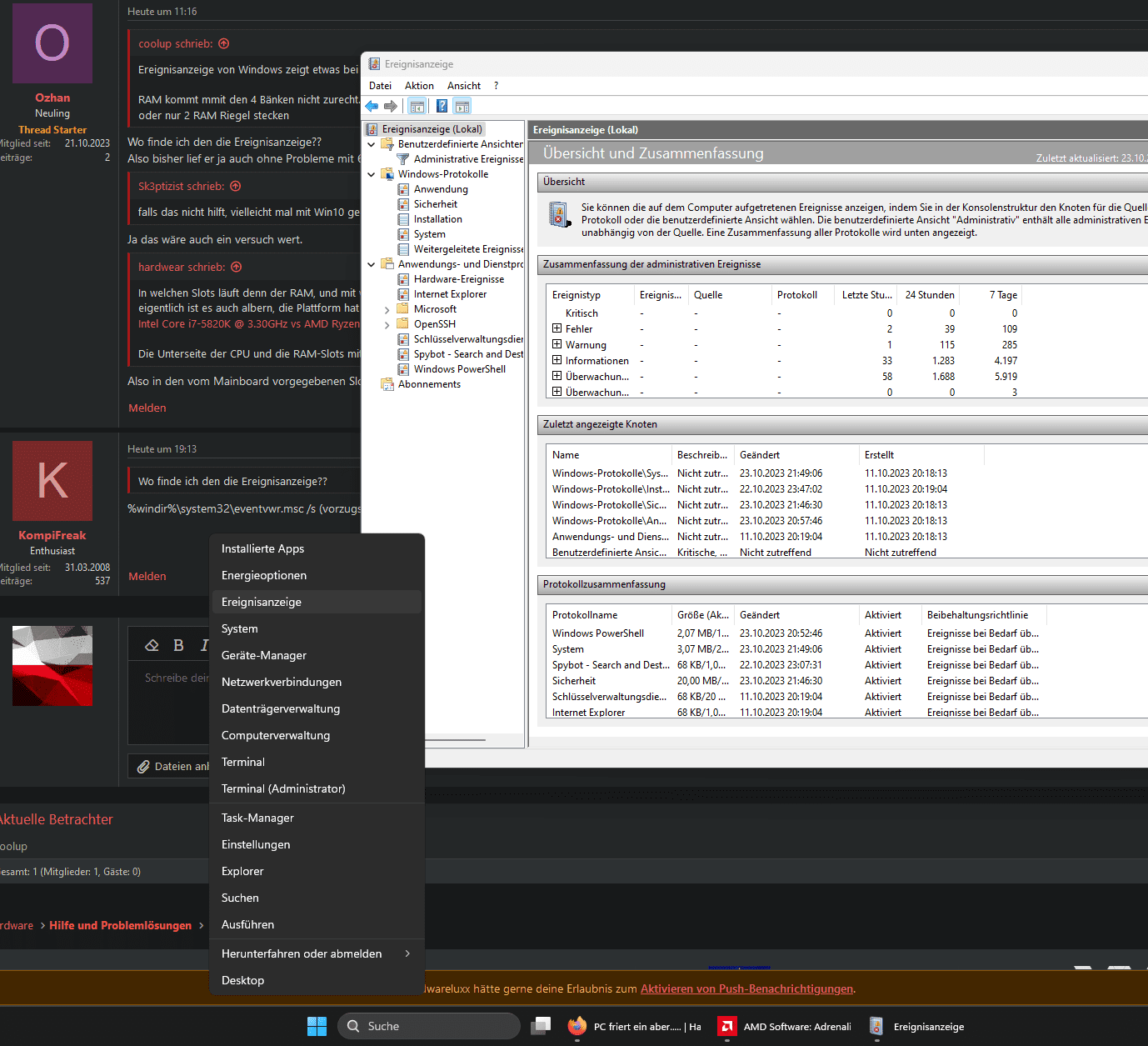

Ereignisanzeige von Windows zeigt etwas bei kritischen fehler ?

Wo finde ich den die Ereignisanzeige??

Windows symbol, rechte Maustaste
