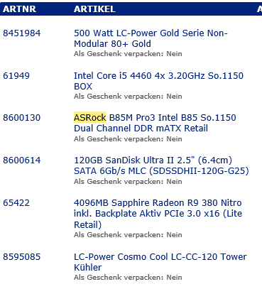

Hallo zusammen,
ich habe folgende Konfiguration mit Windows 10 (alle Updates aktuell), die jetzt auch 5 Jahre ohne Probleme lief:
Seit ein paar Tagen friert der Rechner nach ein paar Minuten komplett ein, d.h. das Bild bleibt hängen und es geht gar nix mehr. Rechner lässt sich dann nur noch über Longpress-Power herunterfahren. Neustart geht dann problemlos und nach ein paar Minuten ist wieder Schluss. Habe jetzt echt schon einiges probiert, ich komm aber nicht mehr weiter

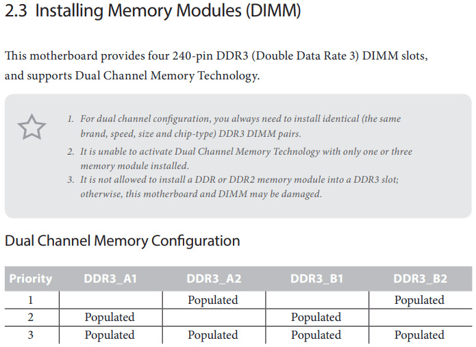

Der Ram muss in Ram Slot A2 und B2 eingebaut werden (ist Standard), es sollten 2 gleiche Ram Riegel verwendet werden.
Die meisten Mainboards starten nicht wenn der Ram in Ram Slot A1 und B1 verbaut wird.
Wenn du vier Ram Riegel verwendest sollten die Ram Riegel ebenfalls gleich sein.
Wenn der Ram die gleiche Bezeichnung hat, bedeutet das nicht das auch die gleichen Ram Chips und Ranks verbaut sind.

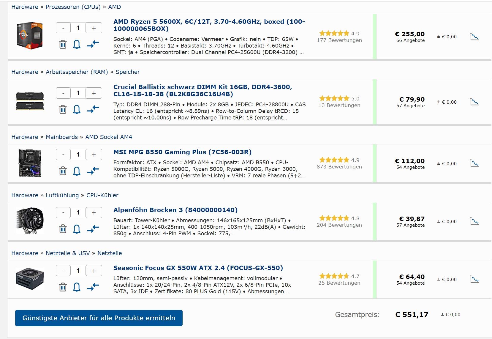

Wenn du die PC Hardware ersetzen möchtest:
https://geizhals.de/?cat=WL-2194800
Ryzen 5 5600X ab 255 Euro, im Mindfactory Mindstar oder bei den Damn! Deals manchmal für 239 Euro erhältlich.
MSI MPG B550 Gaming Plus ab 112 Euro
Oder ein gutes günstiges B450 Mainboard mit 32 MB Bios Chip MSI B450 Tomahawk Max II ab 69 Euro
Ram mit Micron B-Die oder Micron E-Die Ram Chips, optimal für die Ryzen CPU´s :
Crucial Ballistix Kit 16GB, DDR4-3600, CL16-18-18-38 ab 79,90 Euro, mit Micron B-Die Ram Chips.
Crucial Ballistix Kit 16GB, DDR4-3200, CL16-18-18-36 ab 73,99 Euro, Micron E-Die Ram Chip
CPU Kühler:
Alpenföhn Brocken 3 ab 39,87 Euro, leiser 1000 rpm 140mm Lüfter.
Oder be quiet! Pure Rock 2 Silver (BK006) ab 26,96 Euro, (maximal für die Ryzen 5 5600X CPU geeignet)
Netzteil:
be quiet! Pure Power 11 600W ATX 2.4 (BN294) ab 64 ,87 Euro, 80 Plus Gold Zertifizierung, 2 Rails (32 Ampere und 28 Ampere), 5 Jahre Garantie.
Seasonic Focus GX 550W ATX 2.4 ab 64,40 Euro, vollmodular, 80 Plus Gold Zertifizierung, Single Rails (45 Ampere), 10 Jahre Garantie.

Wenn ich jetzt aber A1 und A2 bestücke läuft er komischerweise - zumindest manchmal.

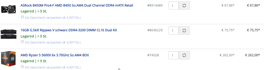

Um das zu bestätigen brauchst du ne andere CPU. Vieleicht hat irgendein mitleser nen Athlon 200GE rumliegen zum Ausleihen.
Oder du schaust dass du nen gebrauchten Ryzen zum Gegentesten bekommst. Oder du tauschst auf Verdacht das Board.
Ein Knallerboard für den Preis ist das MSI B450M Mortar MAX
Sein Mainboard ist ein ASRock B85M Pro3 und die CPU eine Intel i5 4460, Athlon 200GE oder Ryzen CPU passt also nicht.
Da er sowieso aufrüsten wollte passt das schon was ich ihm in meinem Post vorgeschlagen habe.
CPU Kühler:
Das Sharkoon VG4 PC Gerhäuse würde ich auch entsorgen.
be quiet! Pure Base 500DX schwarz, Glasfenster ab 82 Euro, hier passen CPU Kühler bis 19 cm höhe, dieses Gehäuse hat 3x 140 mm 900 rpm Lüfter vormontiert (vorne, oben und hinten).
Das ist ein Top PC Gehäuse, seit letztem Jahr mehrfach von mir bei Freunden und Bekannten verbaut, die drei 140 mm Lüfter sind relativ leise auch bei 900 rpm.
Testbericht: https://www.hardwareluxx.de/index.p...-gehaeuse-fuer-maximalen-airflow.html?start=6
YouTube Video Testbericht.
Günstiger ist das be quiet! Pure Base 500 schwarz, Glasfenster ab 57,96 Euro, hier ist der Airflow nicht so gut wie beim 500DX, es sind nur zwei 140mm Lüfter verbaut.
Testbericht: https://www.hardwareluxx.de/index.p...aeuse-fuer-preisbewusste-kaeufer.html?start=6

Hallo zusammen,
- von den vier verbauten RAM-Modulen hab ich zwei ausgebaut, und in allen möglichen Kombinationen auch in den verschiedenen Slots verbaut, der Rechner friert dennoch ein. In einer Konfiguration (Zwei Module gesteckt in Slot B1/2) lief er dann einmal zwei Stunden am Stück, aber dann ist er doch eingefroren
- Speichertest mit Windows10 hab ich gemacht, der ist auch fehlerfrei durchgelaufen mit den zwei Modulen
- zwischendurch habe ich dann mal wieder alle vier Module gesteckt, da ist das Ding dann schon im BIOS eingefroren nach wenigen Sekunden
- wenn ich alle Speichermodule rauslasse, geht der Rechner sofort wieder aus nach wenigen Sekunden - ich wäre davon ausgegangen, dess er zumindest den ersten Startscreen zeigt und über Motherboard-Beeps ausgibt, dass er ein Problem damit hat, kommt aber gar nix
- die Radeon R9 hab ich vom Strom getrennt und die Grafik über die Interne GraKa ausgeben lassen, friert immer noch ein
- Healthtest von der SSD zeigt auch keine Auffälligkeiten
Jetzt kommen natürlich noch Netzteil, Mainboard und CPU in Frage - da ich keine Tauschteile daheim habe stelle ich mir die Frage was tun. Daher frag ich einfach mal in die Runde, was Eure Empfehlung wäre - nach 5 Jahren bin ich natürlich bereit auch in was neues zu investieren, aber da kommen natürlich mit RAM, CPU und Mainboard mal schnell 400€ zusammen: z.B: für so ne Konfig:
