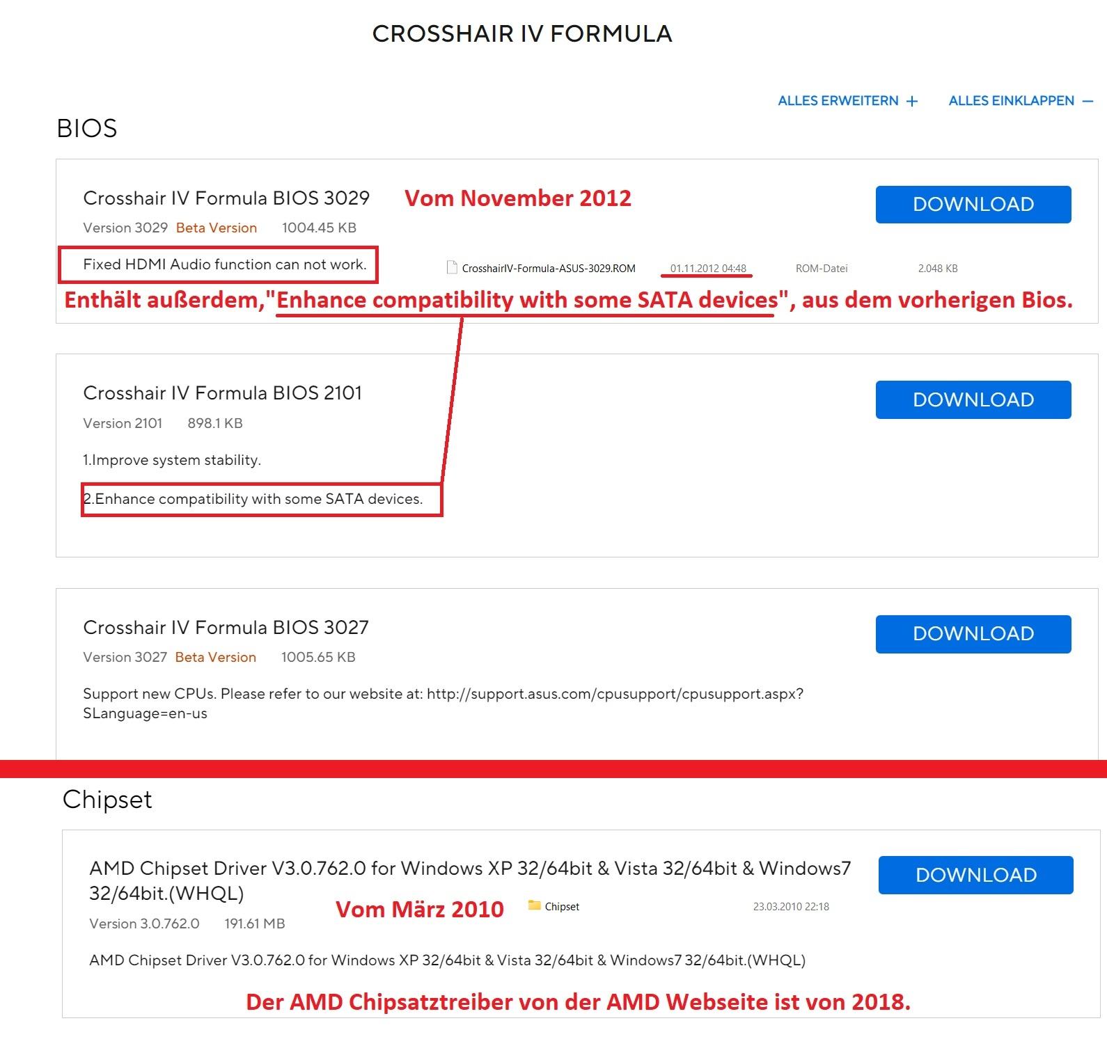

Das aktuelle Mainboard Bios 3029 vom November 2012 installieren, hier ist die Audio Funktion über HDMI gefixt außerdem gab es ein update für SATA Geräte.

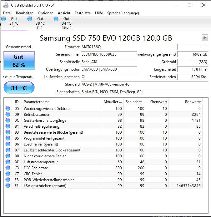

PC friert ein...Festplatten: 1x SSD von Samsung EVO 750 125 GB + 2 x Normale Festplatten

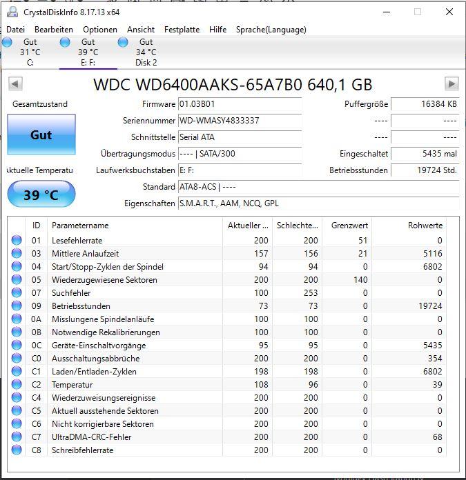

Die Laufwerke und SATA Kabel mit Crystaldiskinfo prüfen, möglicherweise ist nur ein SATA Kabel oder Laufwerk defekt, dann friert der PC ein oder stürzt ab.
Die Laufwerke und die SATA Kabel und Controller kannst du mit CrystalDiskinfo prüfen , einfach die Smart Werte auslesen, CrystalDiskinfo Anleitung im Spoiler unten.
Und nicht vergessen CrystalDiskinfo auf Dezimal umzustellen, wie unten auf dem Bild im Spoiler erklärt.

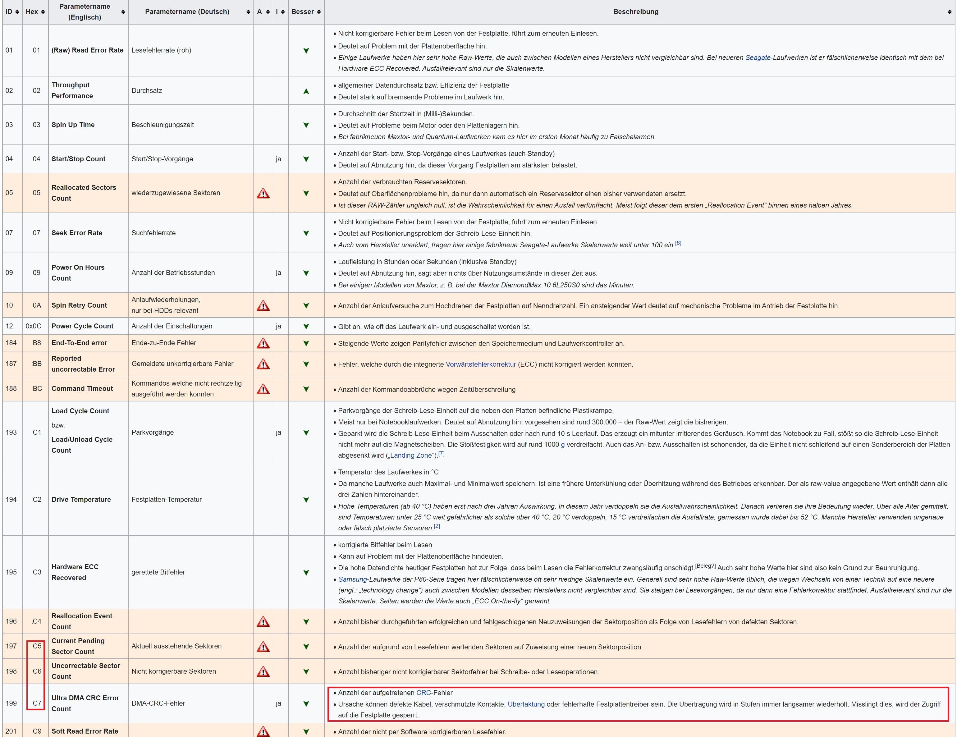

CrystalDiskInfo listet C7 CRC-Fehler nicht als Problem, du kannst also 100% Laufwerk Gesamtzustand haben obwohl C7 tausende Einträge hat und den PC abstürzen lässt oder andere Probleme verursacht.
Bei C7 CRC-Fehler sollten hinten bei Rohwert keine Einträge (0) sein, außerdem sollten keine Einträge gelb oder rot markiert sein.
Sind bei C7 CRC-Fehler Einträge vorhanden, deutet das auf defekte SATA Kabel, defekte Controller im Laufwerk oder auf dem Mainboard, Software Fehler, Probleme mit der Stromversorgung des Mainboards oder des Laufwerks.
CrystalDiskInfo auf Dezimal umstellen, die Standard Einstellung in CrystalDiskInfo ist Hexadezimal (Anleitung Bild unten).
CrystalDiskInfo portable (Zip Version): https://crystalmark.info/en/download/#CrystalDiskInfo

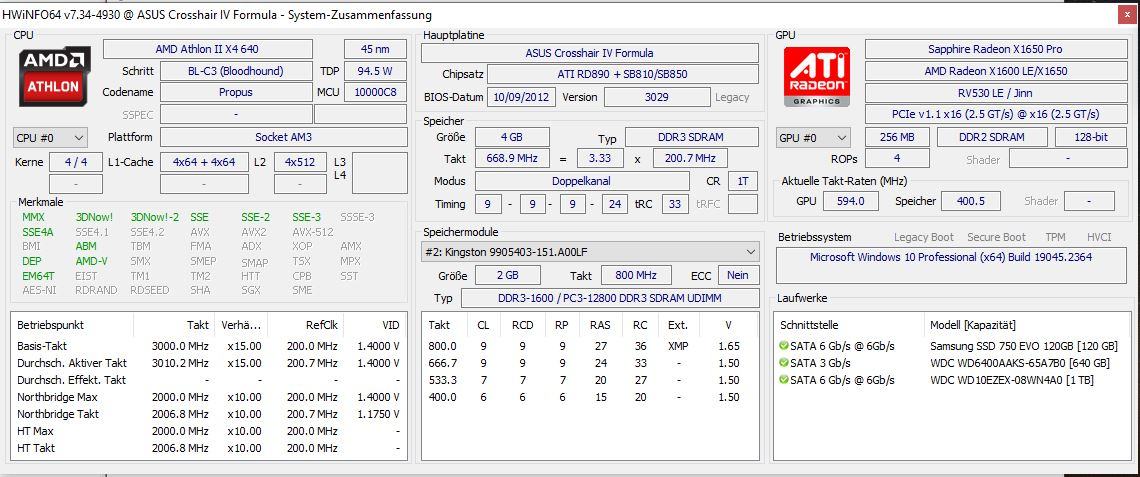

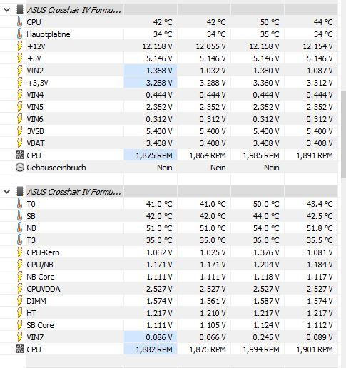

Mit HWinfo64 bekommst du deine Infos zu deinem PC inklusive Mainboard, CPU, Ram, Grafikkarte, installiertes Betriebssystem, Hinweis auf defekt Laufwerke, in der Systemzusammenfassung.
Wenn du Sensoren anklickst bekommst du Infos zu Temperaturen von Mainboard, CPU, GPU, Spannungen, Stromverbrauch, Lüfterdrehzahl.
In HWiNFO64 wird die Maximal Temperatur bzw. die Sensor Daten gespeichert, wenn HWiNFO64 beim arbeiten mitläuft, einfach mal zwischendurch die Maximal Temperaturen in HWiNFO64 prüfen.
Möglicherweise überhitzen die Spannungswandler (VR MOS) auf dem Asus Mainboard, dann drosselt die CPU oder der PC friert ein
Download HWiNFO64: https://www.hwinfo.com/download/

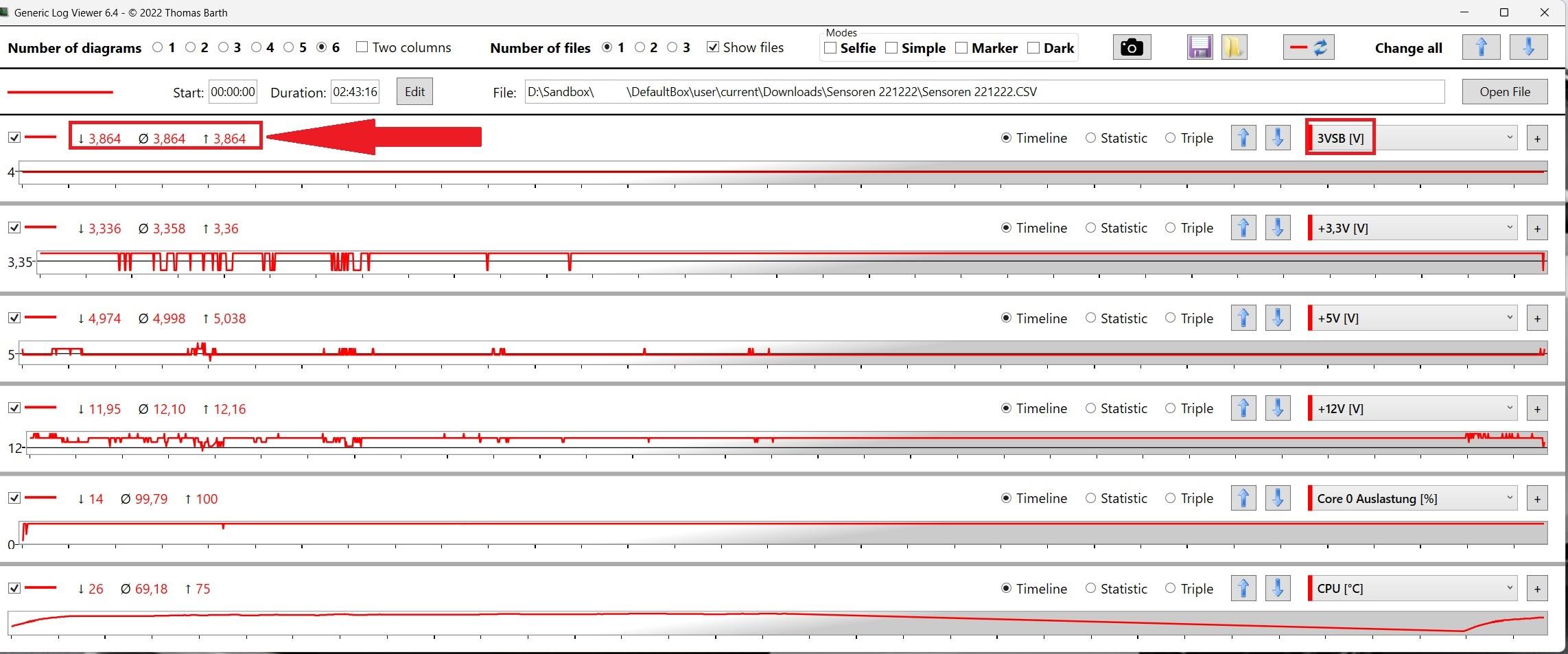

Du kannst HWiNFO64 verwenden und eine Log Datei anlegen, am besten dabei arbeiten und HWiNFO64 mitlaufen lassen.
Die Log Datei dann in eine zip oder rar Datei packen und im Anhang zur Verfügung stellen.
Die Protokoll Datei kann man sich dann mit dem LogViewer v6.4 ansehen: https://www.computerbase.de/downloads/systemtools/generic-log-viewer/
Video Anleitung LogViewer.
LogViewer Homepage: https://www.hwinfo.com/forum/threads/logviewer-for-hwinfo-is-available.802/

Du kannst auch die HWiNFO64 Systemzusammenfassung als Screenshot hier hochladen, da kann ich alles wichtige inklusive Fehler sehen.
Dier Temperaturen und Spannungen sind OK, allerdings sollte HWiNFO64 längere Zeit im Hintergrund mitlaufen, bevor du die Log Datei hier hochlädst oder einen Screenshot von HWiNFO64 machst.

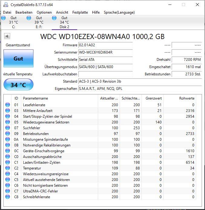

Bei der SSD sind 14 C7 Fehler, bei der kleinen HDD 68 und bei der großen 0. Ist es kritisch ?
Diese C7 Fehler lassen den PC abstürzen, ich würde das als Kritisch ansehen weil es den PC abstürzen bzw. einfrieren lässt.
Von CrystalDiskinfo wird C7 nicht als Kritisch angesehen und nicht markiert, wie schon im Spoiler der CrystalDiskinfo Anleitung in meinem Post 2 erwähnt.
Meistens werden diese C7 Fehler durch defekte SATA Kabel verursacht, deshalb einfach mal die SATA Kabel an den betroffenen Laufwerken erneuern.
Treiber Fehler als Verursacher der C7 Fehler sind auch nicht ausgeschlossen, möglicherweise der AMD Mainboard Chipsatztreiber wenn du den alten Chipsatztreiber oder andere Treiber von 2010 von der Asus Webseite mit Windows 7 bis 10 verwendet hast.

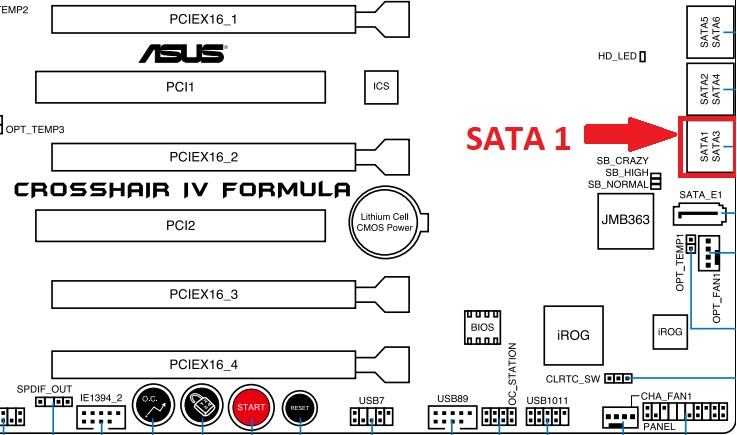

Das Windows Laufwerk sollte auf jeden Fall an SATA Port 1 angeschlossen sein, Bild im Spoiler unten.

BIOS runtergelader und versucht über den EZ Flash 2 zu flashen...
Das Bios im Mainboard Bios installieren, der USB Stick muss das FAT32 Format haben solche wichtigen Sachen werden von Asus in der EZ Flash 2 Anleitung nicht erwähnt.
Den USB Stick vorher am besten mit diskpart clean all löschen, damit der USB Stick vollständig gelöscht ist, das funktioniert in der Windows Datenträgerverwaltung nicht.
Aber Vorsicht nicht das falsche Laufwerk löschen, mit list disk kannst du die verfügbaren Datenträger sehen und den USB stick auswählen.

Mit dem BIOS Update hat es jetzt geklappt, dein Hinweis war völlig richtig.
ok, mache ich. Hängt gerade an SATA 3

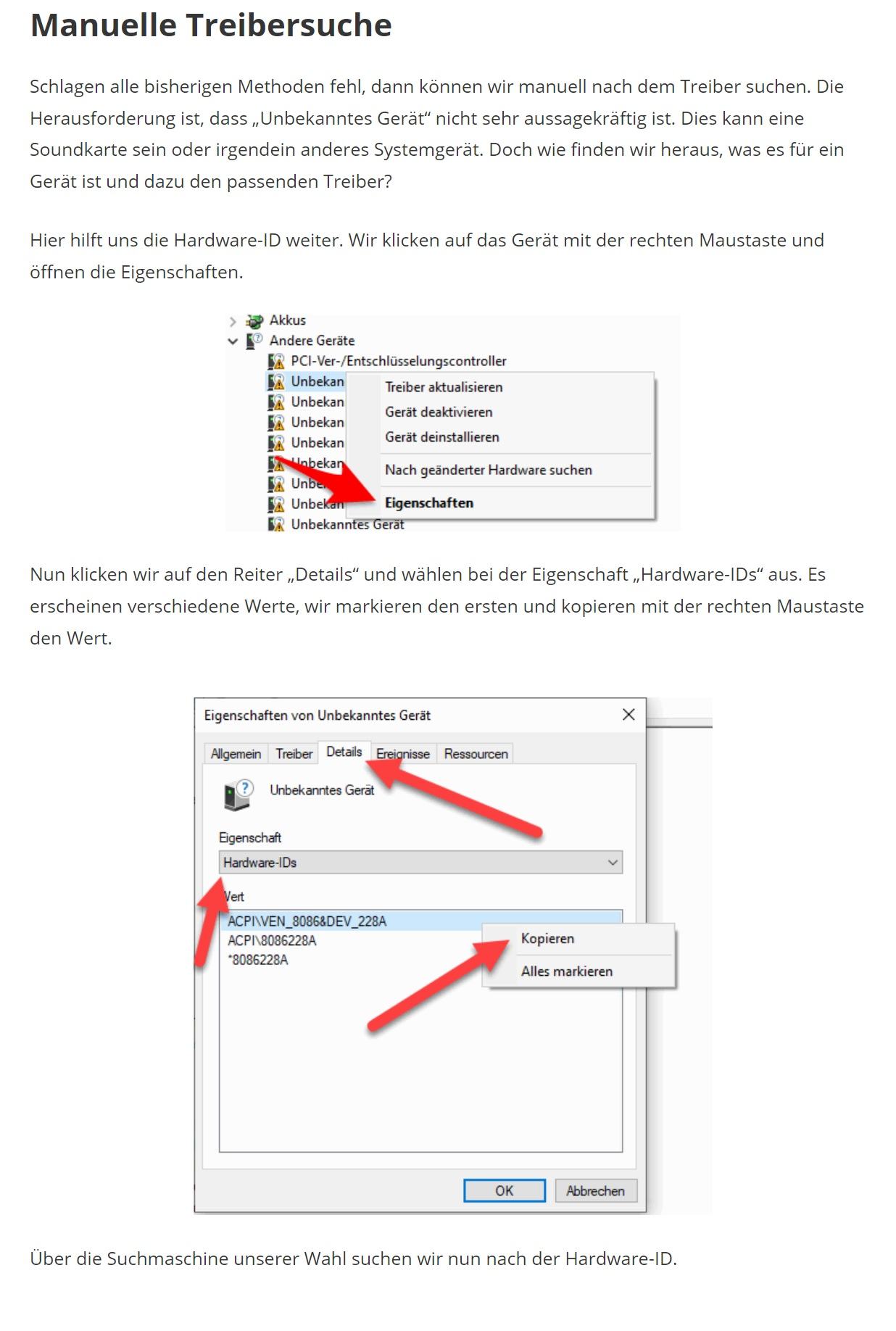

Wenn Treiber fehlen, nach dem Windows update, dann kannst du die fehlenden Treiber über die Hardware ID im Windows Gerätemanager finden, Anleitung im Spoiler unten.
hardware-id-jpg.823798
Wenn der Marvell Lan Treiber von Windows 10 nicht gefunden wird, kannst du mal den von der Marvell Webseite installieren.
Marvell 8059 Yukon Gigabit Ethernet, Treiber Version 12.10.17.3: https://www.marvell.com/content/dam/marvell/en/drivers/setup_v12.10.17.3.zip

ACPI\ VEN_ATK&DEV_0110 (ACPI driver for ATK 0110 virtual device) müsste das hier sein, die obere .cab Datei: https://www.catalog.update.microsoft.com/Search.aspx?q=ACPI\ATK0110
Anleitung CAB Datei installieren: https://www.deskmodder.de/wiki/index.php/Cab_Update_über_DISM_installieren_Windows_10

Schau dir mal die C7 Werte der Laufwerke an, ob der C7 Wert weiter gestiegen ist.
Du solltest dir neue SATA Kabel besorgen, und keine SATA Kabel quer tauschen.
Dann hast du das SATA Kabel Problem auf ein anderes Laufwerk verlagert.
Sind alle ohne Veränderung. Die Kabel tausche ich noch, ich finde die nur nicht. Ich denke aber, dass es Softwaremäßig irgendwas durcheinander war oder es doch am Motherboard Probleme gibt, wenn bestimmte Arbeitszustände eintreten oder zusammenkommen. Ich erinnere mich, dass es gelegentlich Abstürze während eines Updates gab. Das kann natürlich die Software beschädigen. Ich werde berichten, wie es jetzt läuft.

Ich denke aber, dass es Softwaremäßig irgendwas durcheinander..
Das ist sehr wahrscheinlich der Fall, weil durch die defekten SATA Kabel auch die Windows Installation zerstört wird.
Die alten Treiber von der Asus Webseite haben daran wahrscheinlich auch ihren Anteil.

Edit:
Ich habe doch noch etwas gefunden, die 3,3 Volt VSB Spannung (Standby PSU Voltage) ist konstant bei 3,86 Volt.
Der Sensor wird wahrscheinlich falsch ausgelesen.
Was bedeutet das für mich?
Wahrscheinlich gar nichts, wenn der Sensor falsch ausgelesen wird.
