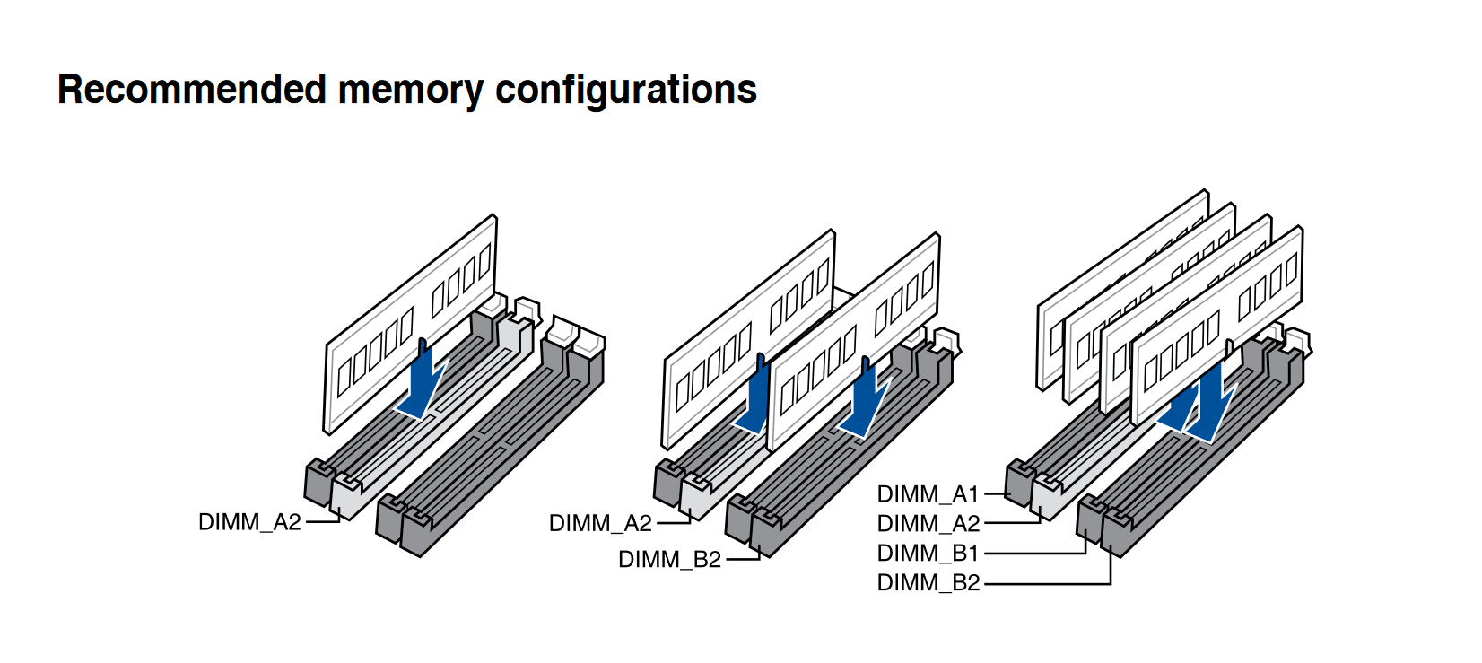

Wie meinst du das mit den Bänken, mit Rot und schwarz? Also laut den Bildern sollten die beim Asus ROG Strix Z270H alle schwarz sein, ich will dir jetzt keine angst machen aber das könnte auch was schlimmes sein, da du aber das Board und den Prozessor schon gewechselt hast, ist das sehr merkwürdig.
Hie mal ein Bild wie die Riegel gesteckt sein sollten, nur so laufen sie dann (bei min 2) im Dual Channel, sollte das so schon bei zwei Riegel zu Problemen führen, wäre das nicht gut.

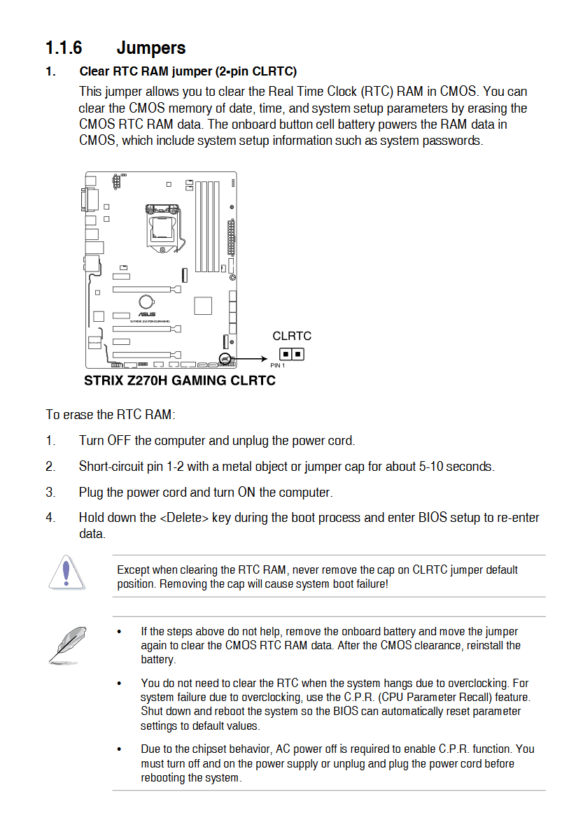

Setzt mal 2 Riegel rein, in A2 und B2 Überbrücke dann den jumper (vorher Netzstecker ziehen) Siehe Bild, kannst du mit einem Schlitzschraubenzieher oder ähnliches machen, danach den Startknopf lange gedrückt halten bis er startet und im Bios Setup Defaults/Optimized Settings laden.
Laut dem Bild Schwarz/Grau.
So ist es auch bei mein ASUS Prime-A (X299)

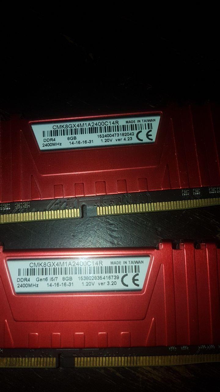

Die Ram-Riegel selbst sind farblich unterschiedlich, nicht die Slots am Mainboard. Dual Channel hab ich seit kurzen gehabt, aber nur mit den schwarzen Ram hats auch gebootet.
Ach so, du verwendest unterschiedlichen Ram, was genau sind das den für welche.
Hab jetzt nochmal genau auf die RAM Riegel geschaut und dabei gesehen, dass ein Riegel doch etwas anders ist als die anderen. Einer der roten hat eine höhere Version als die übrigen. Aktuell eingebaut sind 2 identische schwarze Riegel (auf dem Foto zu sehen)
Normalerweise sollte das kein Problem sein, mach das erst mal mit dem was ich oben geschrieben habe.

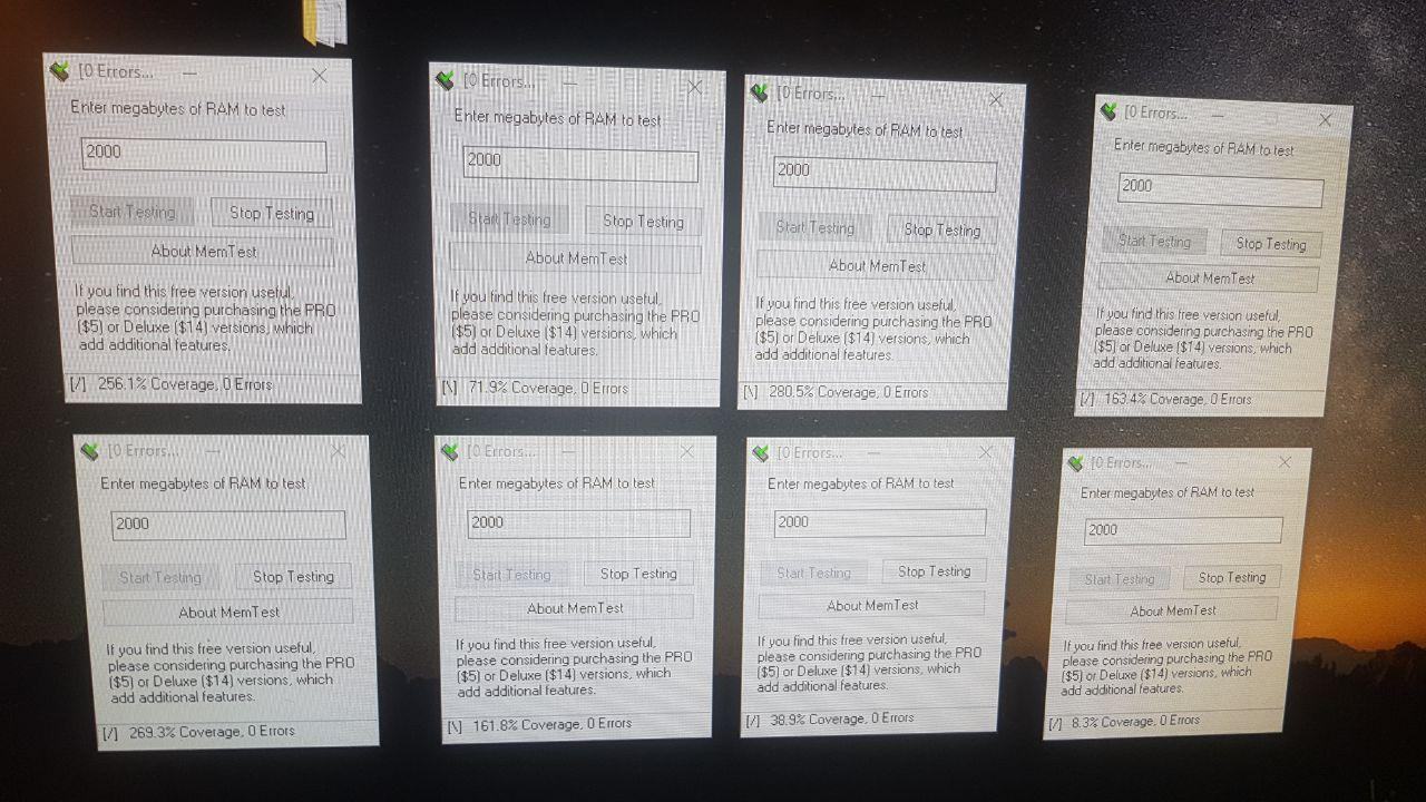

Also. Ich habe Memtest laufen lassen für ca 4 Stunden. Nach 3 Stunden, gegen 19 Uhr, ist mein PC eingefroren (hab ich erst ne halbe Stunde später gemerkt). Kann man nun generell davon ausgehen, dass meine Grafikkarte in Ordnung ist? Denn ansich waren laut TaskManager nur CPU und RAM voll ausgelastet. Ich hatte sonst keine Programme offen. Einstellungen im Bios waren auf Default, also auch ohne XMP.
Leider konnte ich das auch nur mit 2 RAM-Riegeln (den schwarzen) machen, da wenn ich die anderen mit eingebaut habe, der PC nicht booten möchte.
Ich bin aktuell kurz davor, mir einfach neuen RAM zu kaufen, damit die Probleme hoffentlich einfach aufhören. Selbiges hab ich für die Graka überlegt, aber nach MemTest bin ich mir wieder unsicher.
