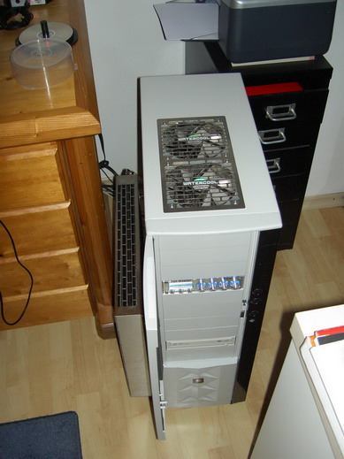

Betreibe im mom nen 240er + 80er Radi aktiv und nen Mora 2 passiv!
aber da ich mal wieder was neues haben will soll mein altes Gehäuse in Rente geschickt werden! is ja auch schon ca. 7 Jahre alt! :hwluxx:
Also ich suche ein PC-Gehäuse (Big Tower) für meinen Mora 2 pro den ich dann mal aktiv Betreiben will! Denn 240er und der 80er sollen weichen! (siehe Bild)
