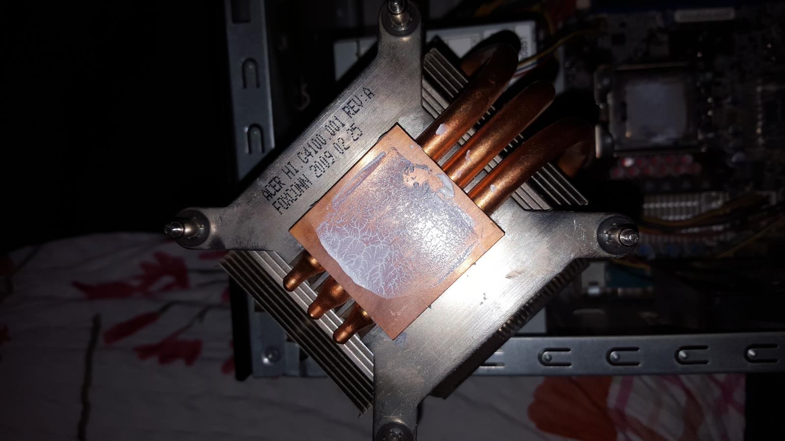

also das teiel wo das gitter drauf ist hab ich die wlp neu draufgemacht

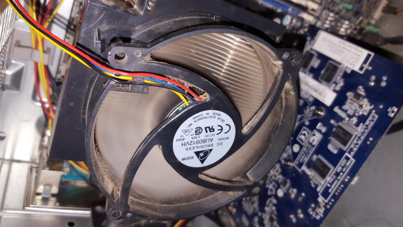

das ding
- - - Updated - - -
und auch gleich mal den Lüfter falsch rum drauf gesetzt... der muss AUF den Kühler blasen...

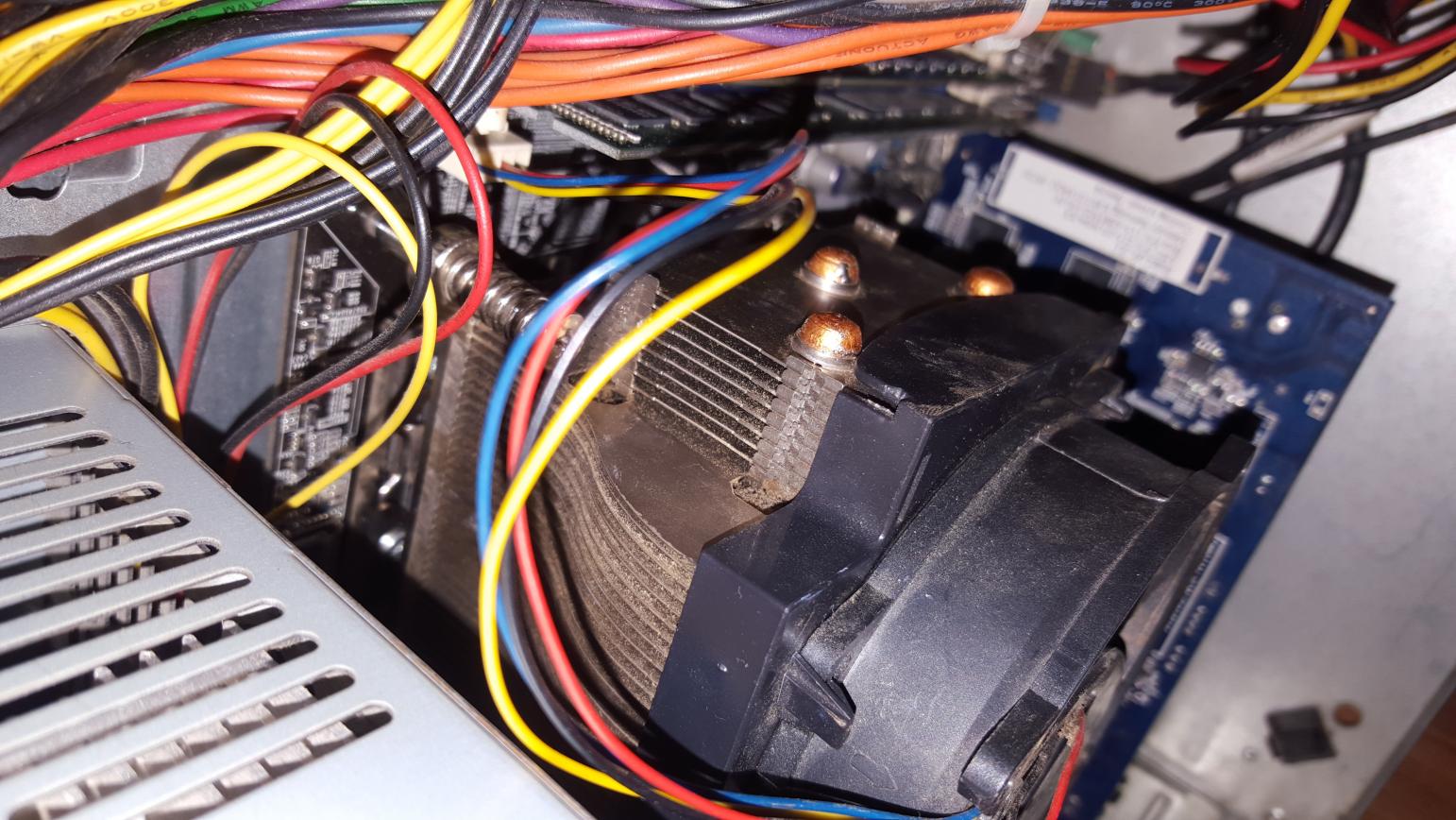

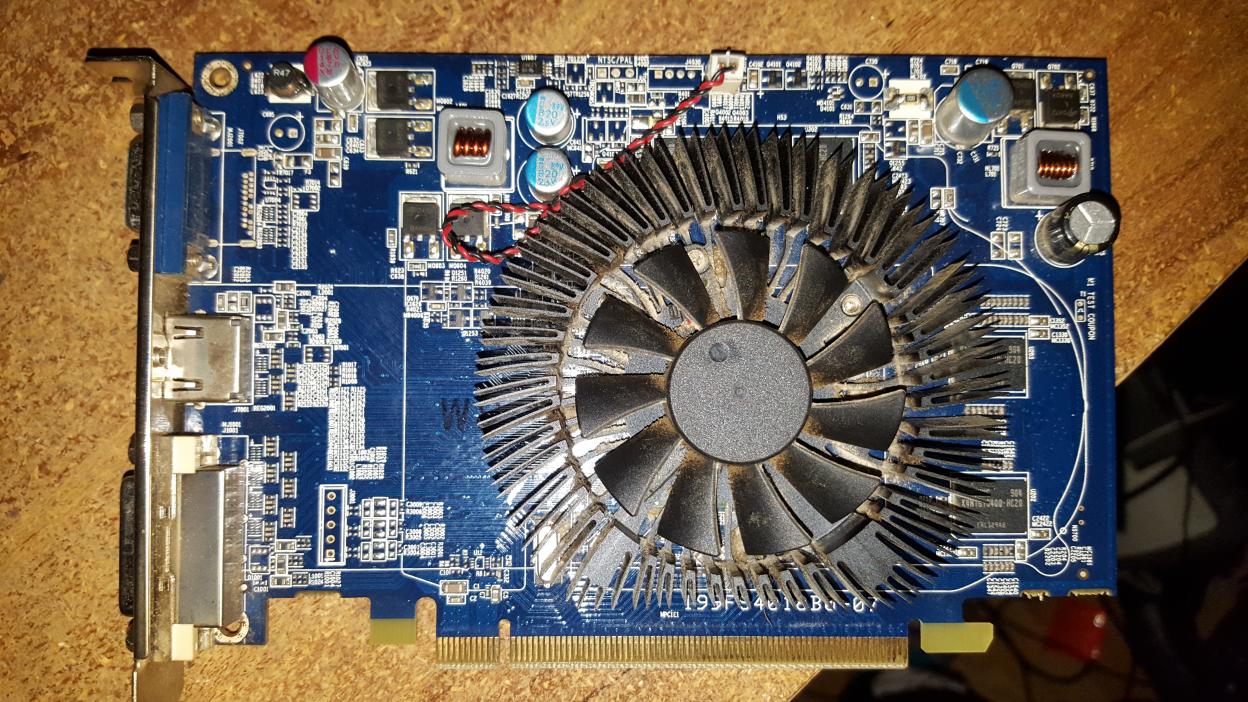

Mach mal ein Foto von der Grafikkarte.
aber muss der aufkleber nicht sichtbar sein?? also der weiße runde
Nein! Wenn sich ein Lüfter auf einem Kühler befindet, sollte dieser immer AUF die Kühlrippen blasen.

Was redest du da? Der CPU Kühler ist richtig drauf, der soll die Abwärme von den Heatpipes wegsaugen und nicht warme Luft aus dem Gehäuse draufblasen.
Aber das Problem liegt hier doch an der Grafikkarte und nicht an der CPU.
Gut! Um bei diesem Lüfter machst du das gleiche^^ Und bitte ein Bild von der Grafikkarte auf dem man den Kühler und Lüfter sieht.

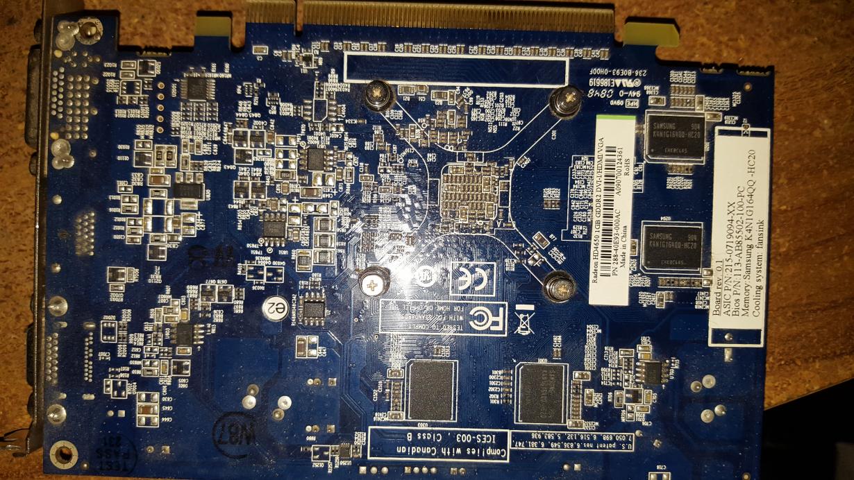

jup, da das drehen die warme luft schonmal aus deinem PC raussaugt. und nun ein bild von der unterseite der platine, die sich unter dem großen kühler befindet.
Befrei einfach die Grafikkarte vom Staub. Wenn ich den CPU Kühler sehe kann ich mir denken wie die Graka dann ausschaut. :d

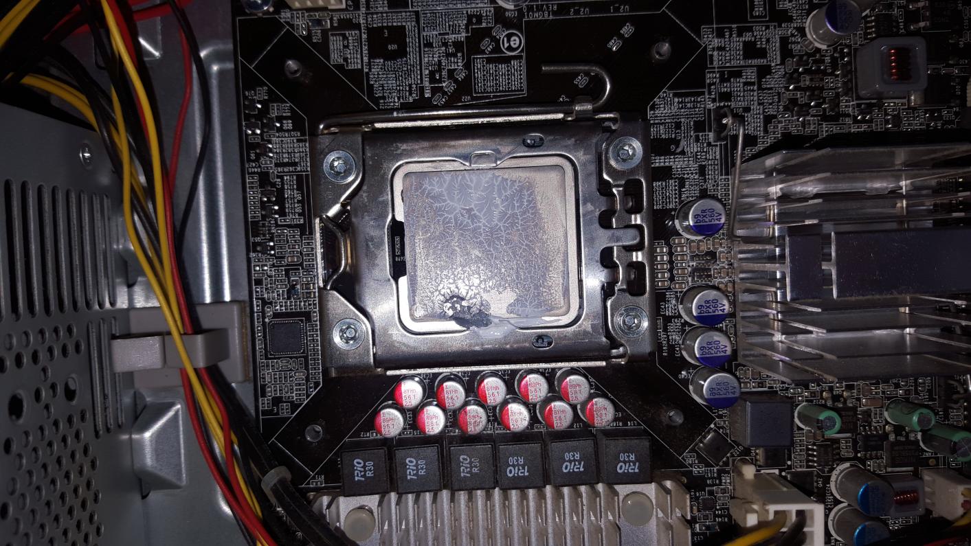

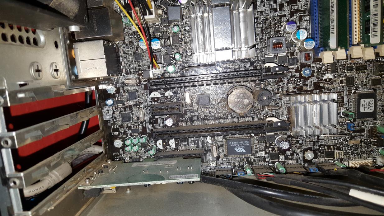

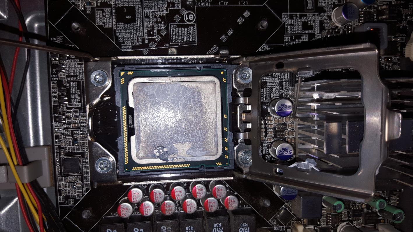

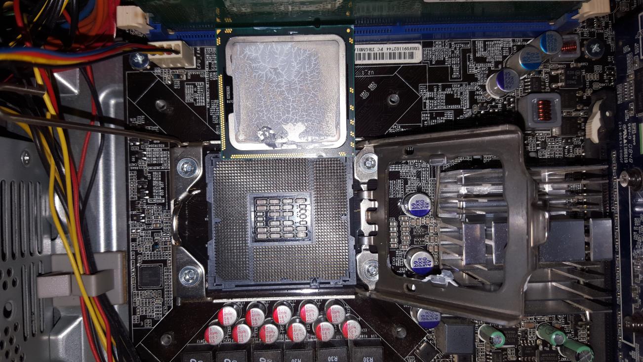

so alles fotografiert
- - - Updated - - -
die graka ist eig sauber, da kam ich ja (fast) überall ran
so, damit hast du deine CPU (Prozessor) freigelegt. dies war nicht gefordert...
die Grafikkarte (GPU) ist die Platine darunter, mach bitte mal von der Bilder
