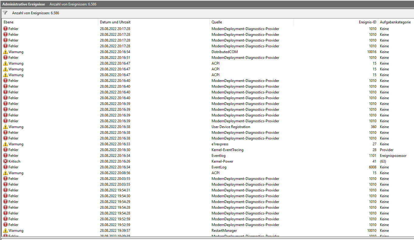

In der Windows Ereignisanzeige sind "einige" Einträge, jedoch kann ich damit nichts anfangen. :/

Hast du Mal Google nach den Fehlern gefragt?
Bringt das irgendeine Info, in welche Richtung der Fehler gehen könnte?
Ich mein es ist kein beliebiger Kernelpower41, sondern was anderes. Könnte ggf einen Hinweis liefern.

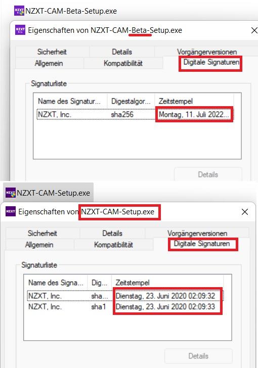

Du hast eine NZXT AIO, die alte NZXT Cam Software von 2020 kann solche Probleme verursachen.
Einfach mal die alte NZXT Cam Software bei Apps und Programme und Features deinstallieren und die aktuelle Beta NZXT Cam Software vom Juli 2022 installieren.
NZXT CAM Beta Software: https://nzxt-app-beta.nzxt.com/NZXT-CAM-Beta-Setup.exe
Der Download ist von hier, ganz unten rechts den NZXT CAM Beta Software installer runterladen: https://nzxt.com/de-DE/software/cam
Hatte noch nicht genau nach den Codes geschaut, da ich selten nur Fortnite zocke.
Aber werde ich heute abends mal machen.

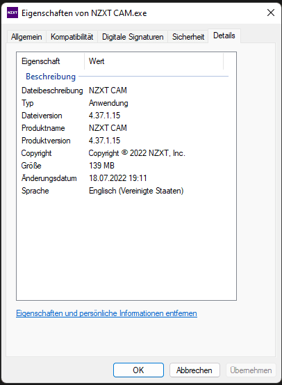

Die CAM Software die ich habe ist von Juli 2022 (aber nur keine Beta)
Aber das werde ich dennoch mal testen.
Wenn du die Cam Software (kein Beta) im Juli 2022 runtergeladen und installiert hast, ist die Software vom Juni 2020.
Oder hat die Cam Software nach der Installation ein Update installiert?
Wie schon erwähnt die Cam Software kann den PC abstürzen lassen, mit der Beta Version sollte das nicht passieren.
Achso, das wusste ich nicht, da bei der non Beta in der Digitalen Signatur auch Juli 2022 steht.
Die CAM Software macht ihre Updates immer im Background. Sobald ich die Software mal öffne, steht dann "Neu in der Version xx"
Von wo runtergeladen, Link?
Wahrscheinlich hat jemand das Beta im Namen entfernt, wenn der Download nicht von NZXT kommt.
Einfach die CAM Software von NZXT selbst, auf deren HP.
Während der Installation, lädt der einfach die aktuellste Version.
Da man auf der HP nur den Installer lädt, der ist ja nur 1,4mb klein.
