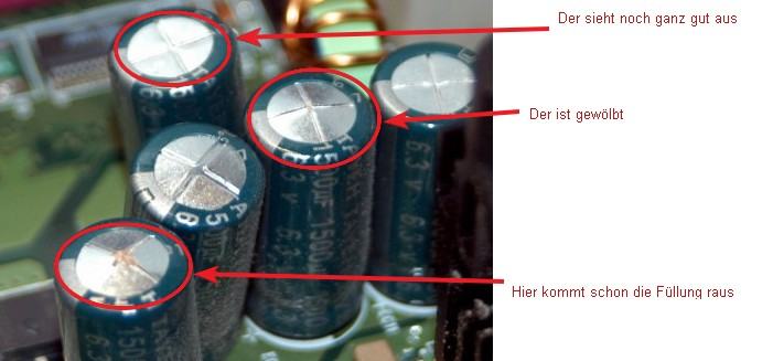

Für das Board gilt dasselbe. Auch da mal schauen, ob Elkos keine Beulenpest haben.

Hier ein paar Beispiele, wie Elkos aussehen, wenn sie nicht mehr gut sind. Problematisch ist, dass manche Elkos an der Unterseite aufgehen, so dass sie von oben noch ok aussehen, aber tatsächlich auch hinüber sind.
