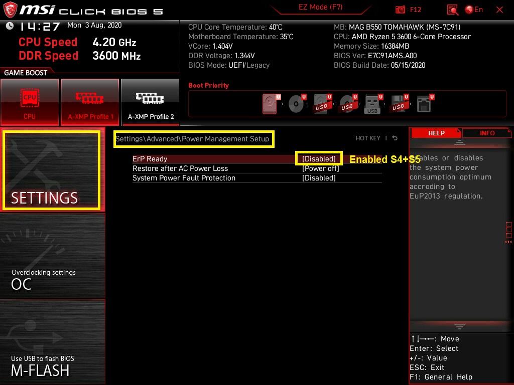

ErP S4+S5 im Bios einschalten , wenn das nicht funktioniert unten weiterlesen.
Danach sollte der PC wieder starten.

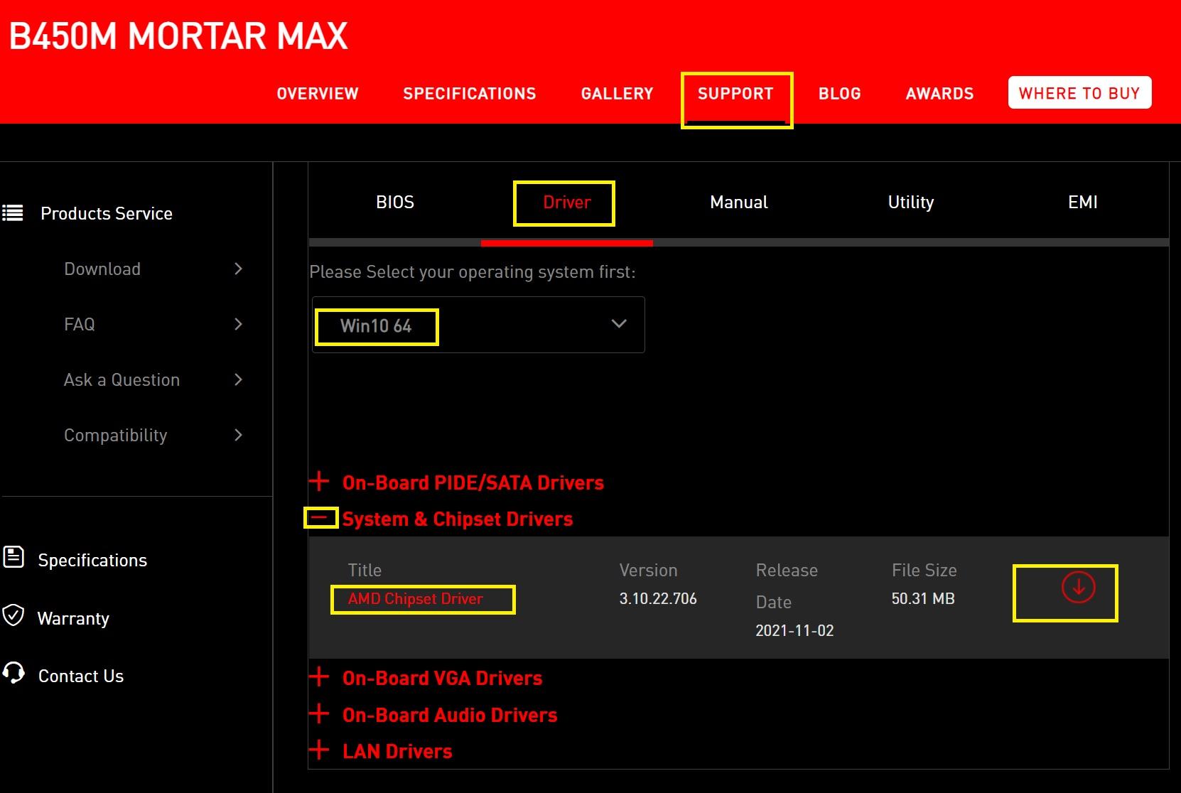

Den aktuellen Chipsatztreiber vom 2 November 2021 von der MSI Homepage installieren.

ERP S5 im Bios einschalten, wenn das nicht funktioniert unten weiterlesen.

Den aktuellen Chipsatztreiber vom 2 November 2021 von der MSI Homepage installieren (erstes Bild unten).

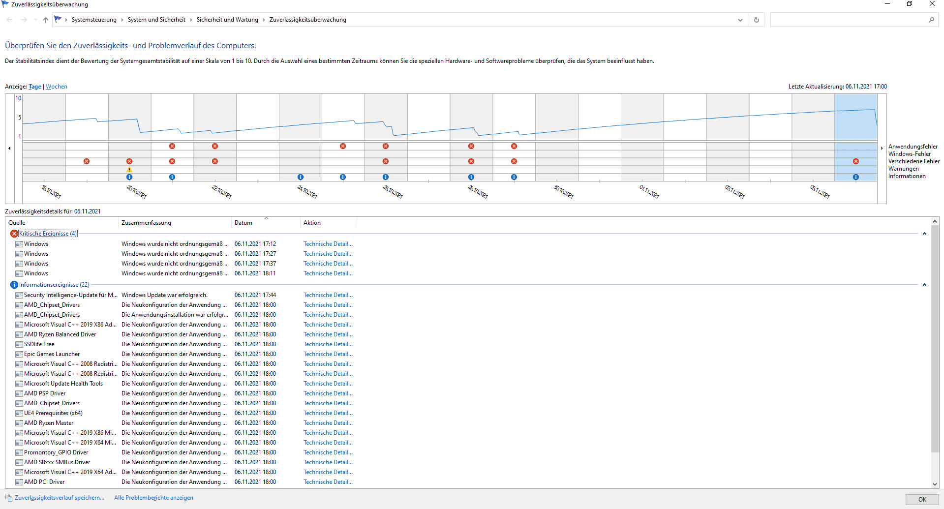

Was steht im Zuverlässigkeitsverlauf von Windows bei Kritische Fehler?
Lade am besten mal einen Screenshot hier im Forum von deinem Zuverlässigkeitsverlauf hoch, so wie unten auf dem Bild.

Schau dir mal den Zuverlässigkeitsverlauf an bzw. mach einen Screenshot davon, möglicherweise gibt es da Hinweise auf einen defekt der CPU.
