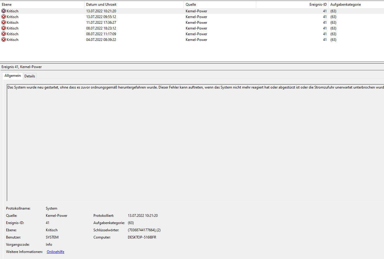

Hier noch die Ereignisanzeige, aber die sagt mMn nur aus, dass der PC unerwartet ausging/rebootet hat.

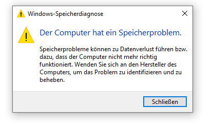

Habe die Speicherdiagnose mal gemacht, und das scheint echt der Fehler zu sein.

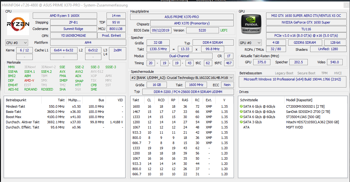

Nach dem Bios update Liste mal bitte deine PC Hardware mit HWiNFO64 so wie unten auf dem Screenshot, da kann man alles wichtige erkennen inklusive defekte Laufwerke, Uefi Installation, Mainboard Bios Version, Windows Version, exakte Ram Bezeichnung.
Download HWiNFO64: https://www.hwinfo.com/download/
Screenshots machst du mit der Taste STRG+ DRUCKEN, mit STRG + V kannst du den Screenshot in Windows Paint einfügen und bearbeiten bzw. ausschneiden und als .jpg Datei speichern.
Das Bild dann hier im Forum hochladen.

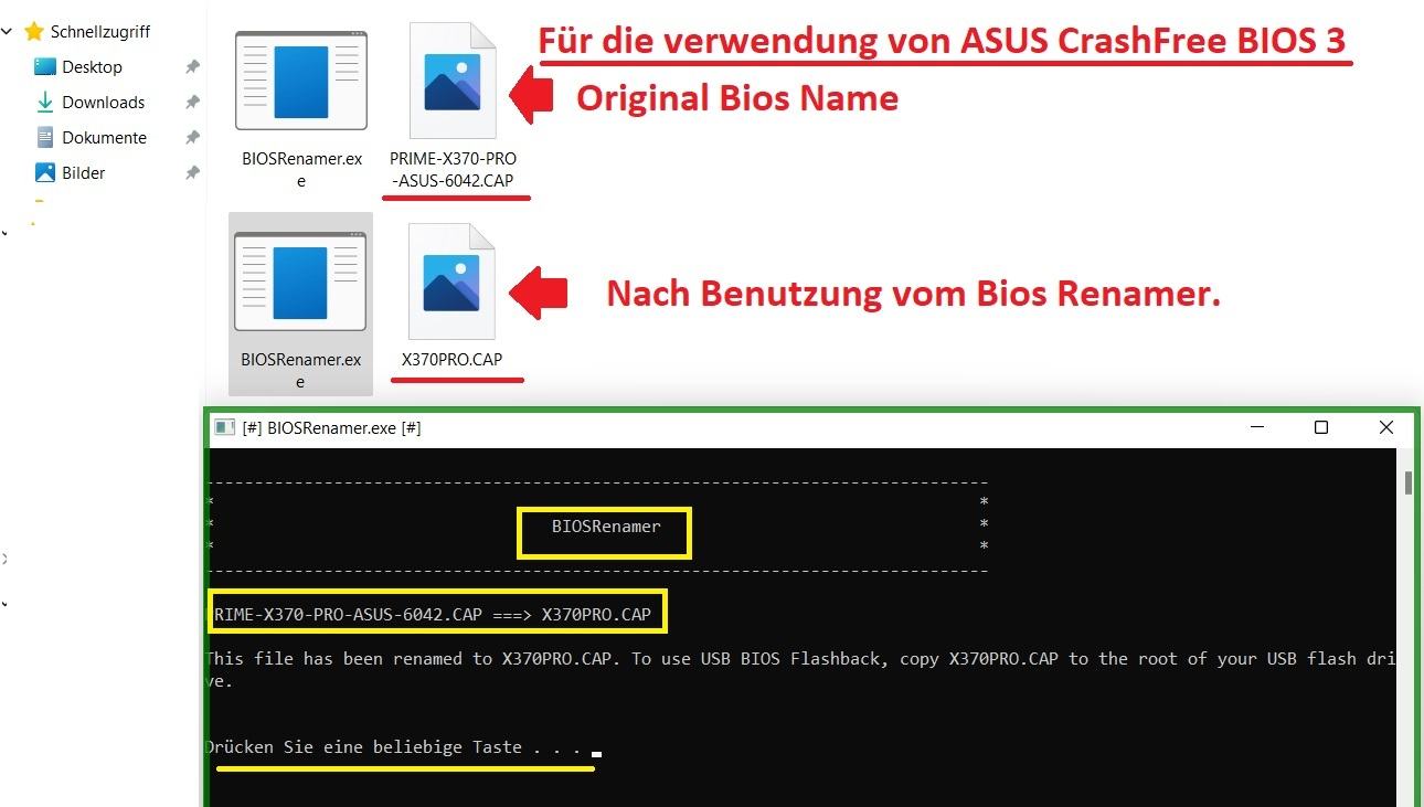

Wenn das Mainboard nach dem Bios flashen tot ist, kannst du das Mainboard mit ASUS CrashFree BIOS 3 wiederbeleben.
YouTube Anleitung ASUS CrashFree BIOS 3. mit USB Stick im FAT32 Format.

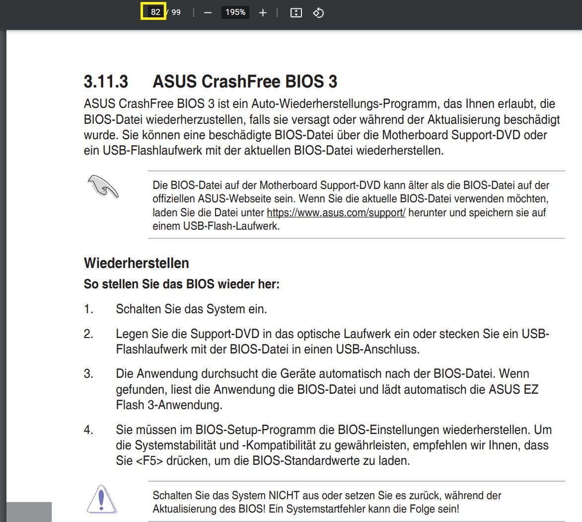

Anleitung aus dem ASUS Prime X370-Pro Handbuch Seite 82: http://dlcdnet.asus.com/pub/ASUS/mb/SocketAM4/PRIME_X370-PRO/G12344_PRIME_X370-PRO_UM_WEB.pdf

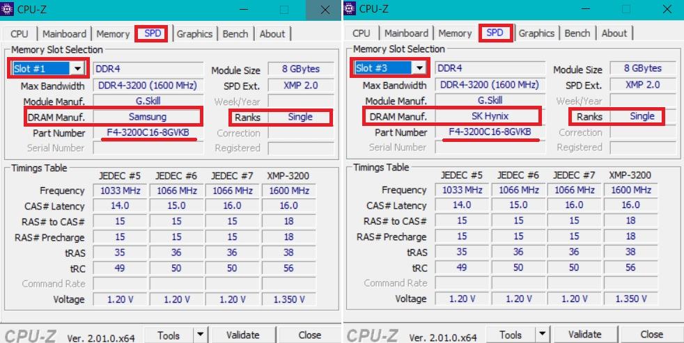

Nachtrag: Gerade getestet. Ein Riegel ist defekt. Mit dem bootet er nicht mal.
Neuer Ram ist da. Habe ihn eingebaut und das DOCP Profil 1 geladen, bei dem er 3200 haben soll. Leider hatte ich da kurz danach den ersten Absturz, weil die CPU wohl mit der Geschwindigkeit nicht klarkommt. Jetzt habe ich ihn auf 2666 manuell gesetzt, aber mir fehlen jetzt in Spielen locker 10fps im Vergleich zu vorher.
Dann habe ich dieses HWInfo64 mal gemacht und gesehen, dass die Timings wohl nicht so gut sind. Ist das der Grund? Zumindest hatte ich vorher 15-15-15-35 mit dem GSkill 2400.
Kann ich das DOCP iwie auf 2933 oder 3000 stellen mit besseren Timings? Ich habe da leider keine Erfahrung mit dem ganzen und Angst, dass ich mir was zerschieße.

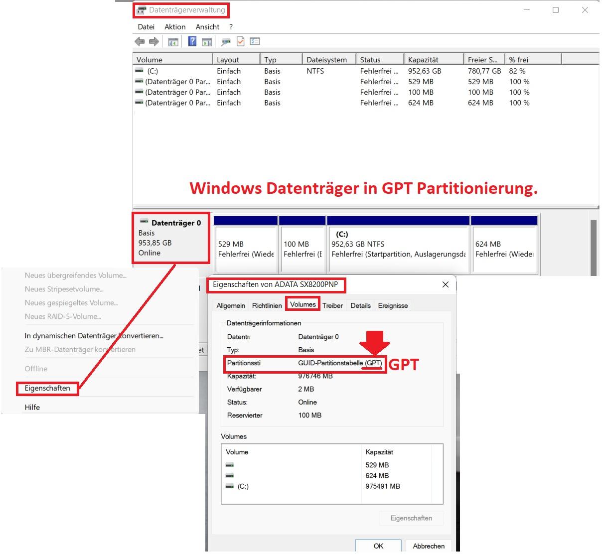

In der Windows 10 Datenträgerverwaltung kannst du bei Eigenschaften überprüfen ob deine Windows SSD eine GPT Partitionierung hat, Anleitung Bild unten.

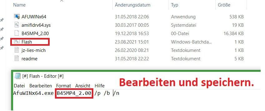

...ich habe eine einfache Möglichkeit gefunden das Bios auf Version 2.00 zu flashen.
Von JZ (ASRock Händler und ASRock Mainboard Spezialist): https://www.jzelectronic.de/jz2/index.php?lid=dGlkPTM1NSZ0aGVtYV9pZD01NTI0JmFjdD1BbnplaWdl
JZ ist hier im hardwareluxx.de Forum aktiv.
Du brauchst nur das ASRock B450M Pro4 Bios 2.00 in den Ordner packen das ASRock X370 Bios (X370GK45.10) entfernen und die Batch Datei (Flash.bat) umschreiben und speichern, so wie auf dem Bild unten.
Die "Flash.bat" öffnen und danach mit der Taste "e" nur bestätigen, der Bios Flashvorgang startet dann.
Dann bist du wieder auf Bios Version 2.00 mit AGESA 1.0.0.6.

Mann kann das Bios File für ASUS CrashFree BIOS 3 vorher schon auf den USB Stick im FAT32 Format kopieren.
Den Bios Renamer verwenden, nicht das Bios mit Original Namen verwenden.
Dann kannst du das Bios wiederherstellen, das Mainboard sucht sich das Bios automatisch vom USB Stick, auch dann wenn du kein Bild hast bzw. das Mainboard tot ist.

Foren Mitglied Bombe1000 hat ebenfalls das ASUS Prime X370-Pro Mainboard mit aktuellem Bios6042 und Ryzen 5 1600 CPU.
Das Mainboard läuft mit 4x 3200 MHz G.Skill Ram (Samsung und Hynix Ram Chips gemischt).
Der Thread von Bombe1000: https://www.hardwareluxx.de/community/threads/plötzlich-low-fps.1320146/page-3#post-29343301
