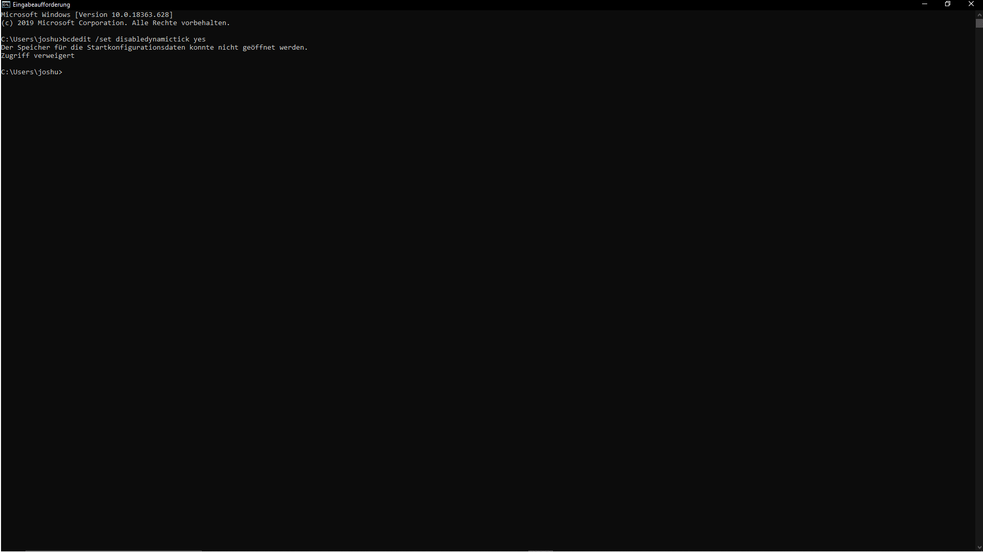

"bcdedit /set disabledynamictick yes " habe ich auch eingegeben, leider wird mir der Zugriff verwehrt oder ich habe es falsch gemacht.

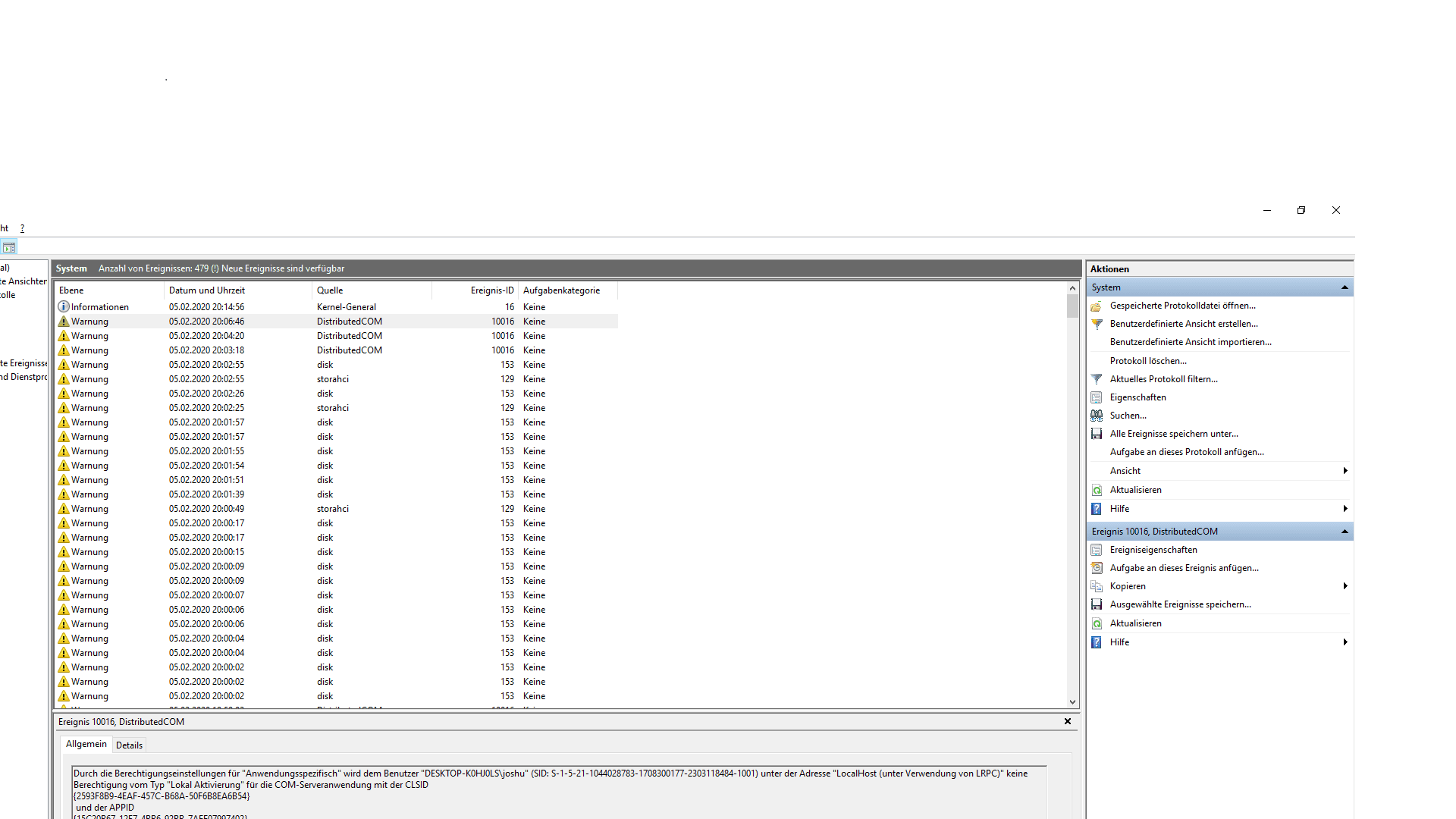

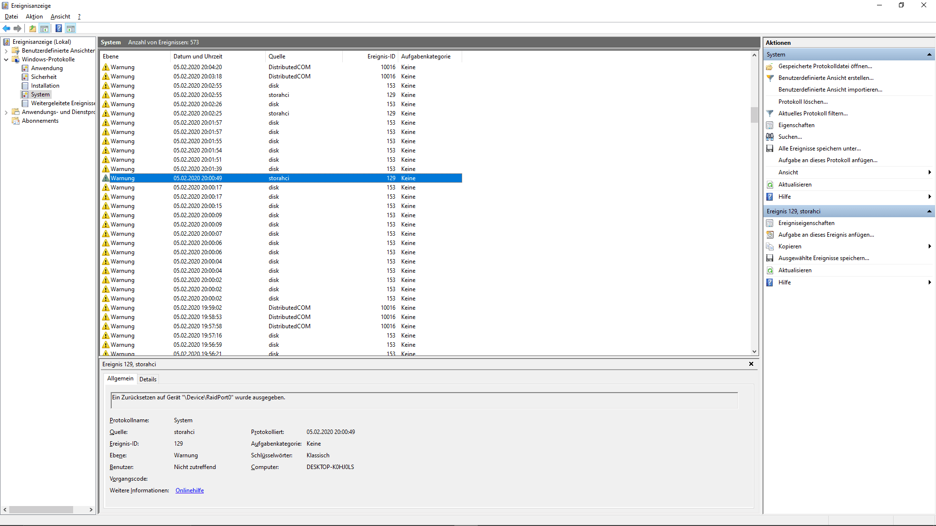

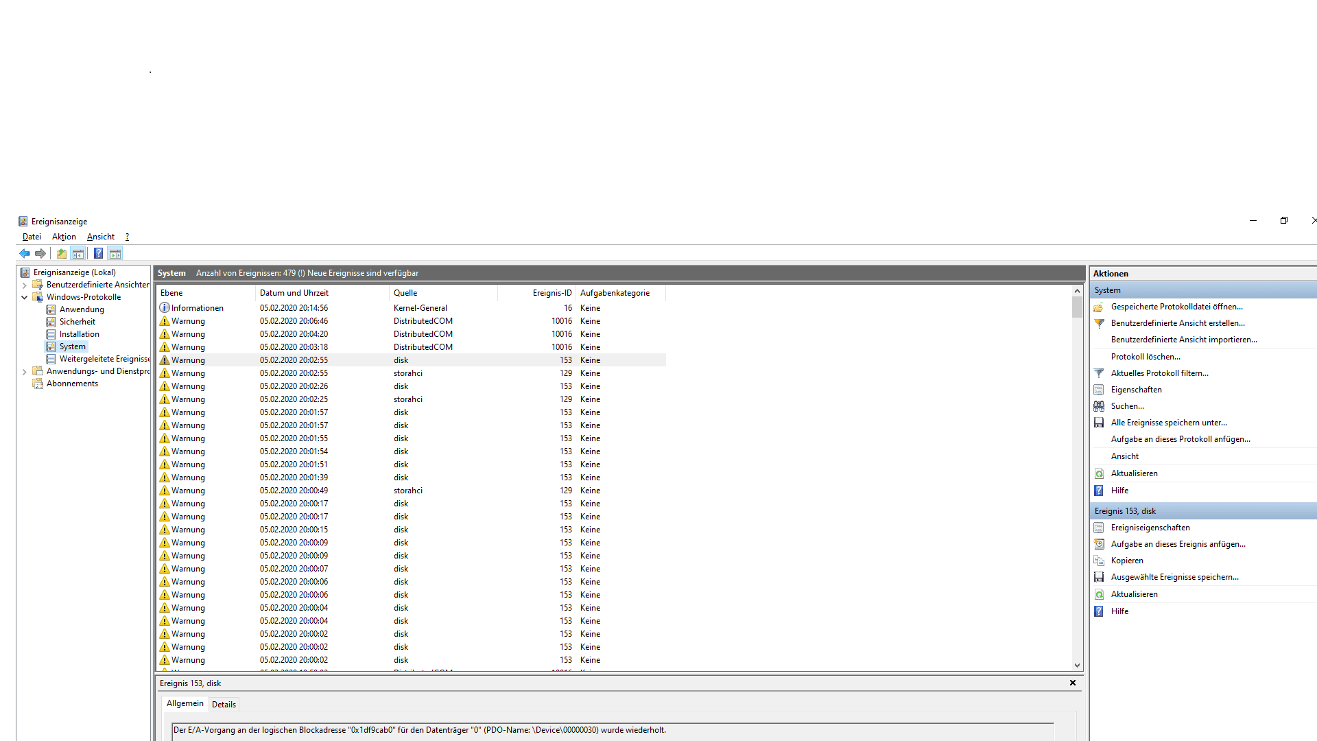

Dennoch ist mir was in der Ereignisanzeige aufgefallen.
Mir sagt das nichts aber vielleicht könnt Ihr damit was anfangen.
CMD mit Adminrechten gestartet?

Den Eventlog bitte auf Fehler, Warnung und Kritisch filtern (rechts auf "Dieses Protokoll filtern") und schau dir dann mal an was vor den Abstürzen passiert.

ja CMD habe ich mit Adminrechte gestartet.

Nach dem filtern steht als erstes die ganzen disk Warnungen dann der Fehler im Kernel Boot mit der folgenden Meldung "Windows-Fehler beim Schnellstart mit Fehlerstatus 0xC00000D4"
Danach nur noch die Fehlermeldung wurde unerwartet heruntergefahren.
Der Datenträger ist immer sofort auf 100%, wenn ich ein Spiel starte.
Vielleicht kann hier jemand aus den angehängten Bilder etwas entnehmen.

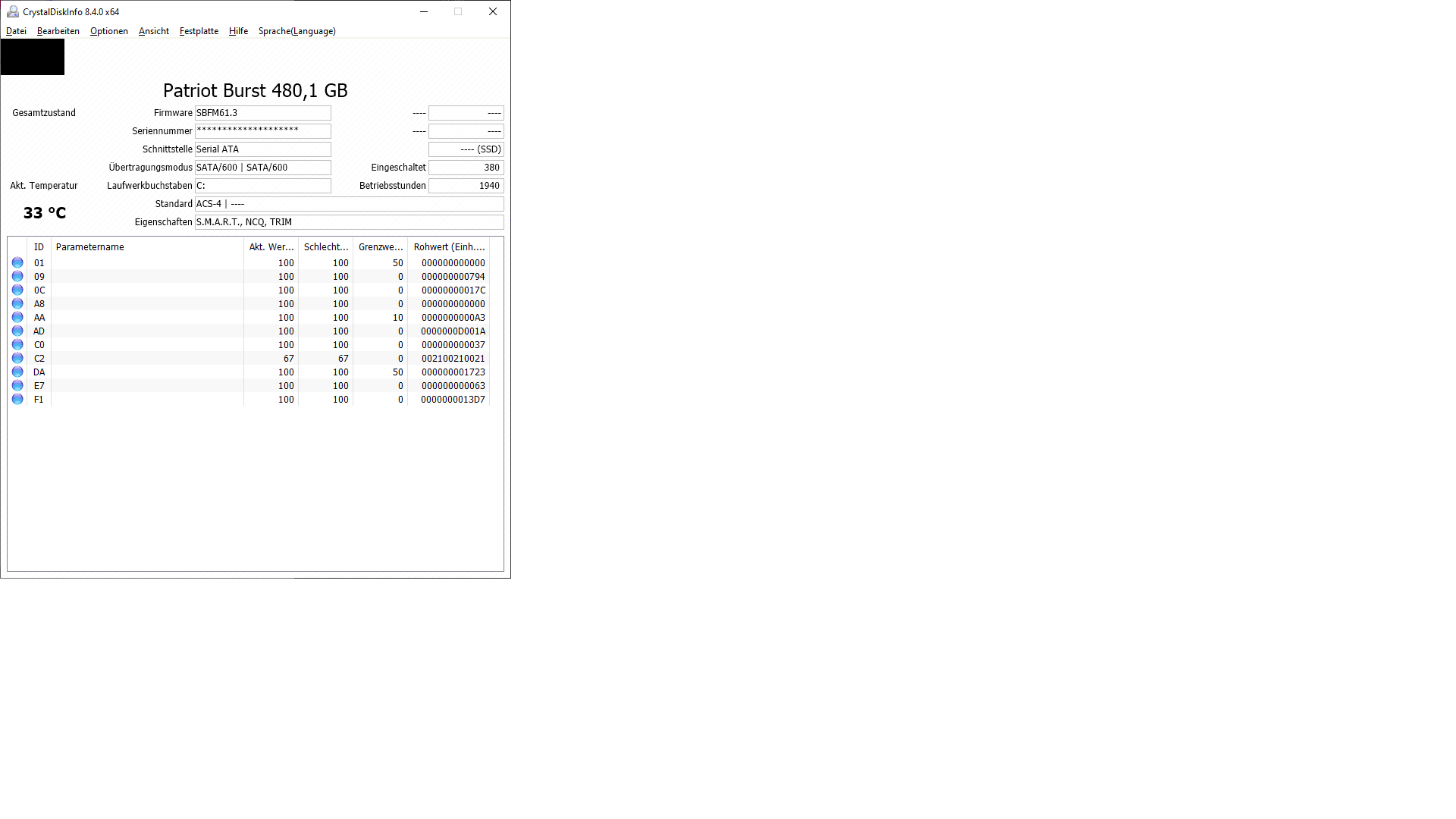

I/O error musst mal die disk mit crystal disk info prüfen

crystal disk info
Installieren und auf den HDD SSd Reiter die smart werte angeben bzw bild machen wenn nur good da steht ok
Den Tabellenlink kommt von der Webseite
Die Werte scheinen alle noch gut zu sein.
Der aktuelle Wert erreicht ja nicht mal "ansatzweise" den Grenzwert.
Anbei ist noch einmal ein Screenshot davon.

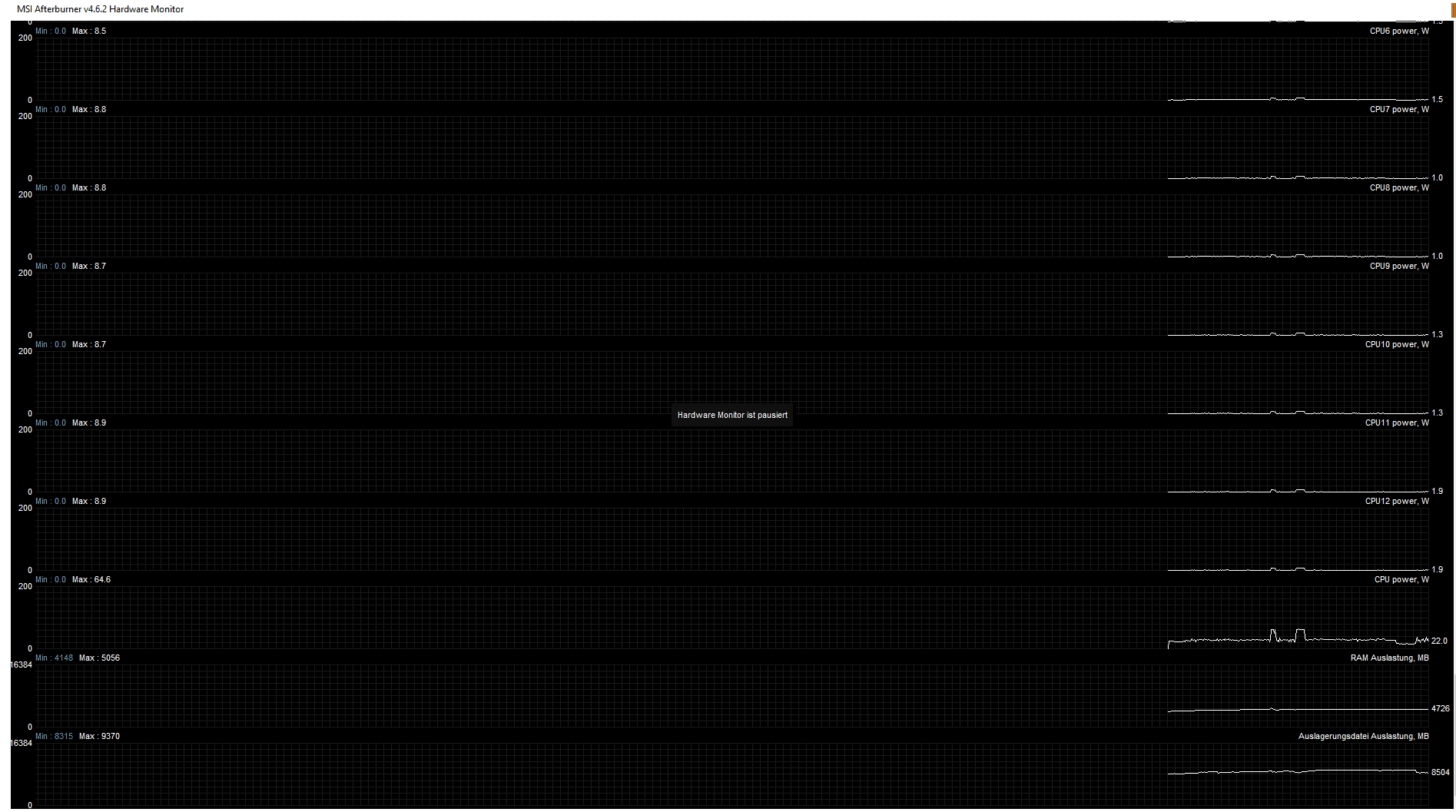

8gb ram ist dazu viel zu wenig. überprüfe das bitte mal - das könnte dafür sprechen wenn du "hänger" im game hast.
(mache alles zu was sonst noch so auf ist. browser usw.)

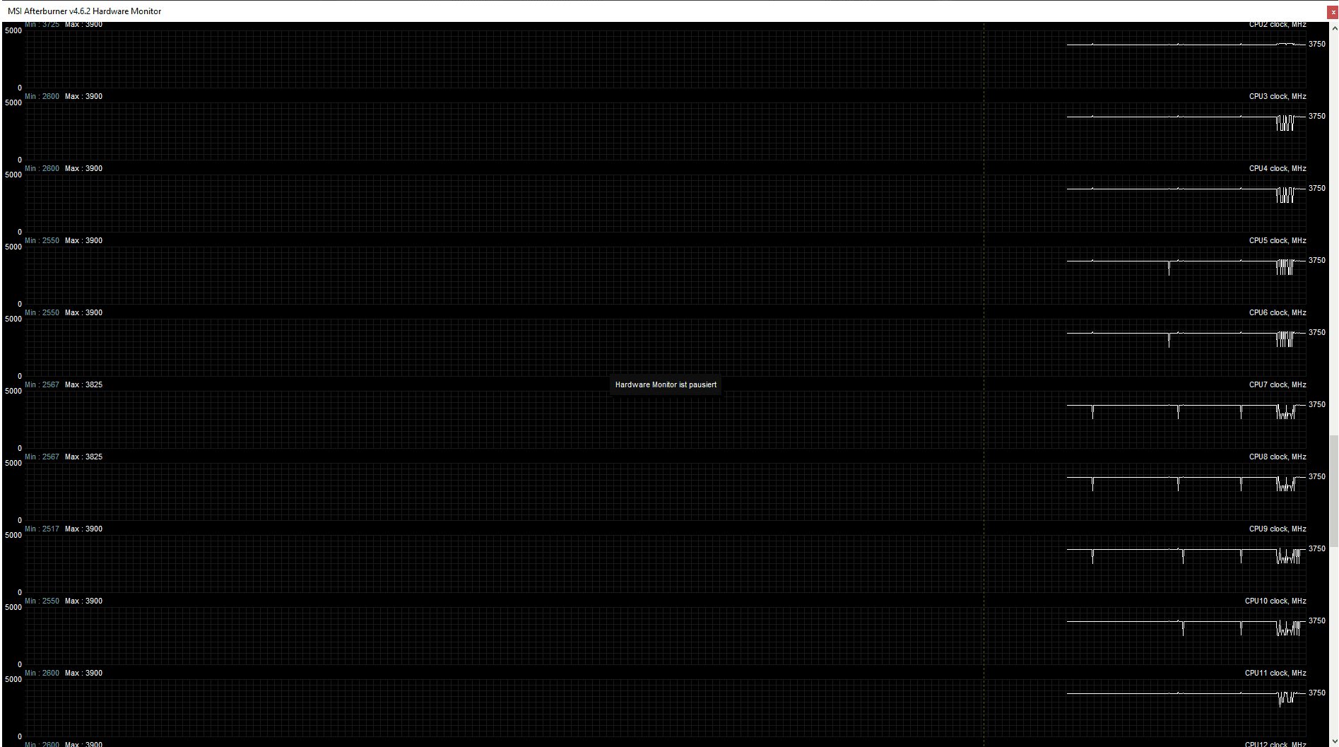

msi afterburner kann dir das im game per OSD anzeigen. oder lass im hintergrund HWINF64 laufen - da bekommst auch max auslastung angezeigt. wenn du mit den daten nix anfangen kannst hier posten.
Ist der Ram 2x4GB oder nur ein Riegel mit 8GB??
Erstmal finde ich auch, das 8GB grenzwertig sind. Aber hier die nächste Frage: den Ram im BIOS auf D.O.C.P. gestellt??

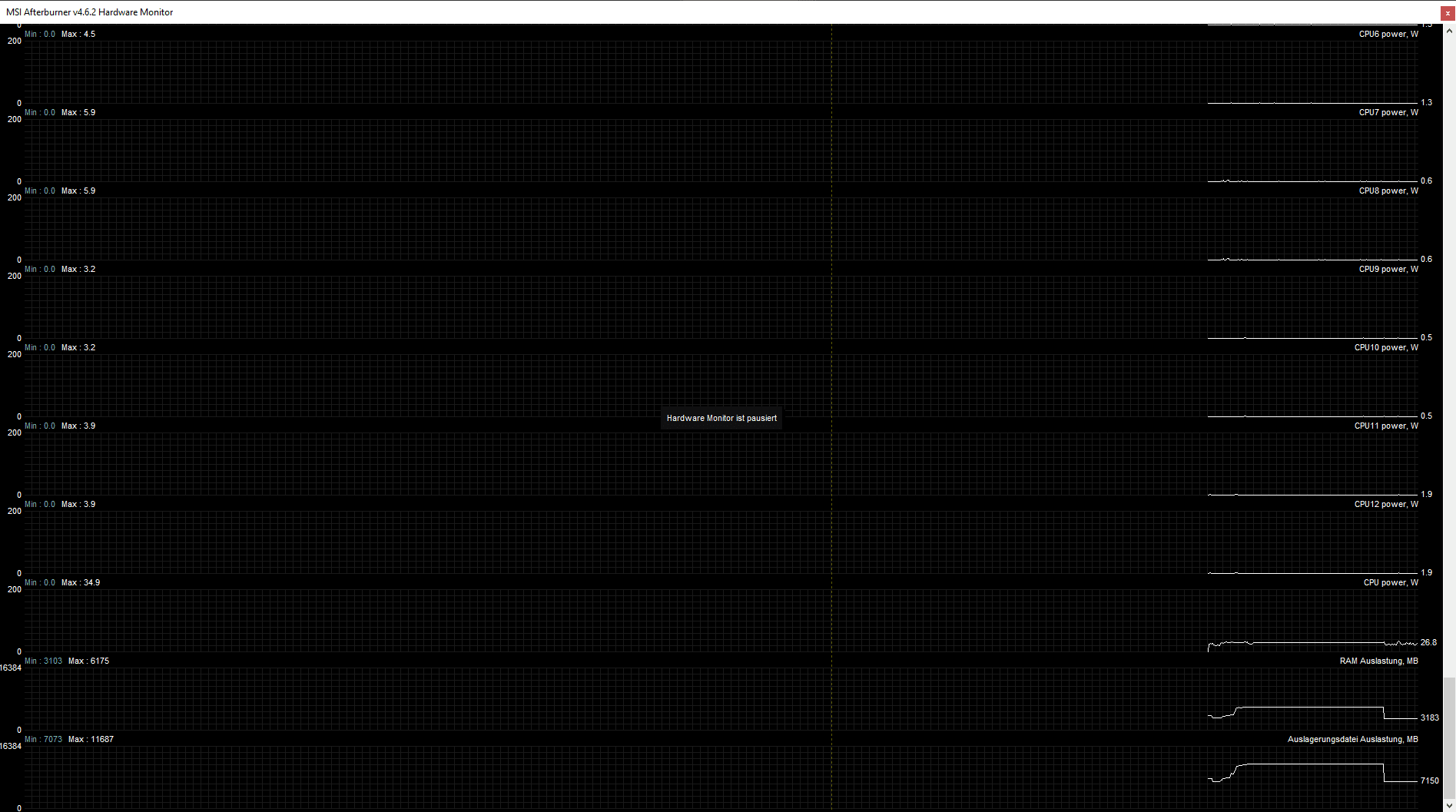

Dann lasse ich mal ein Spiel für 10 Minuten laufen und nebenbei das Programm die Werte aufzeichnen lassen.

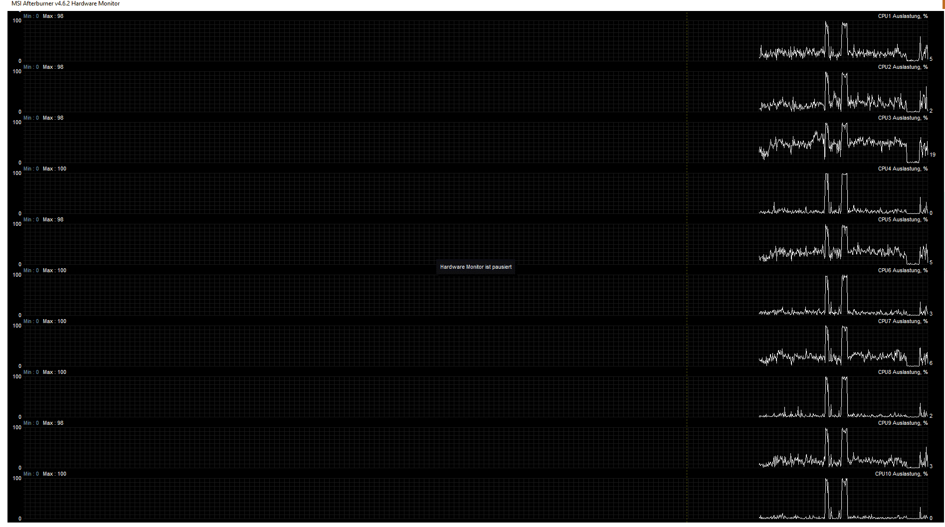

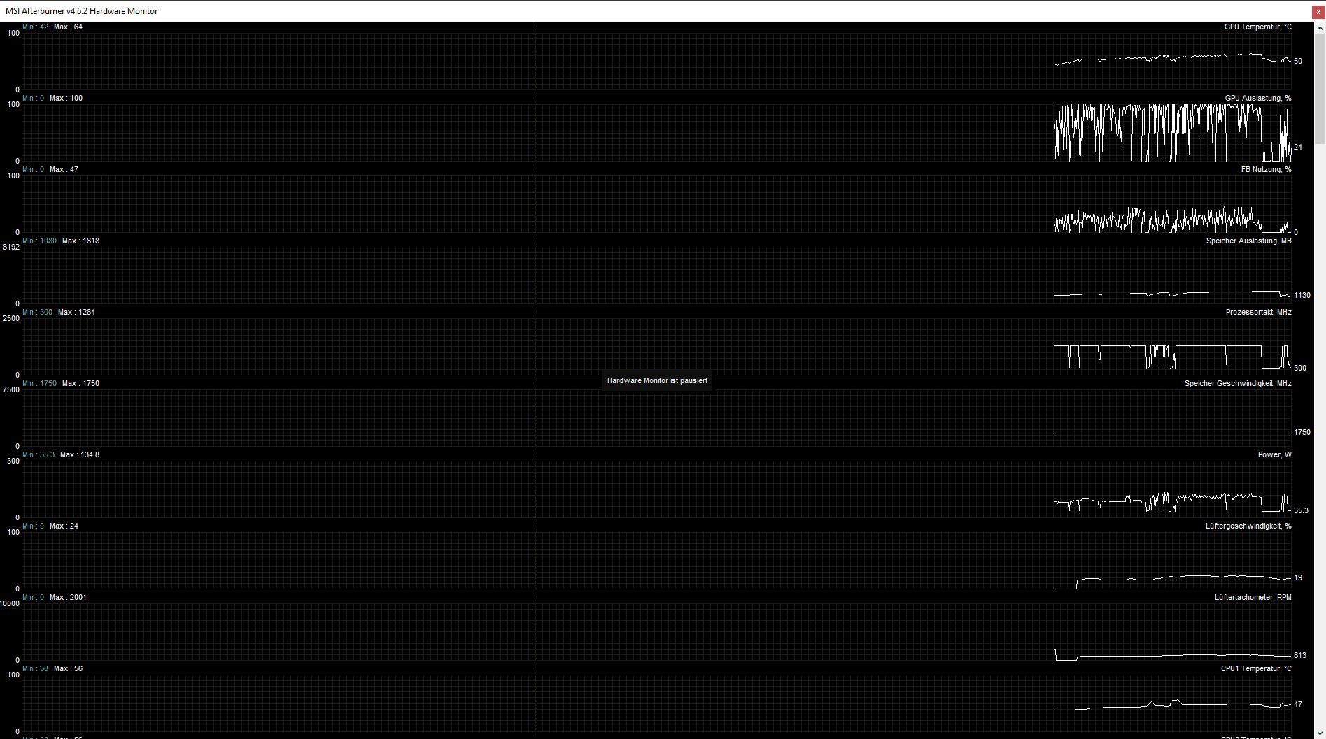

Also ich habe gerade Warframe für paar Minuten gespielt.
Ab und zu gab es kleiner hänger und am Schluss hing das Spiel dann ungefähr 20 Sekunden.
Ich kenne mich damit halt nicht aus, deswegen füge anbei mal die Screenshots hinzu.
Vielleicht könnt Ihr etwas entnehmen.

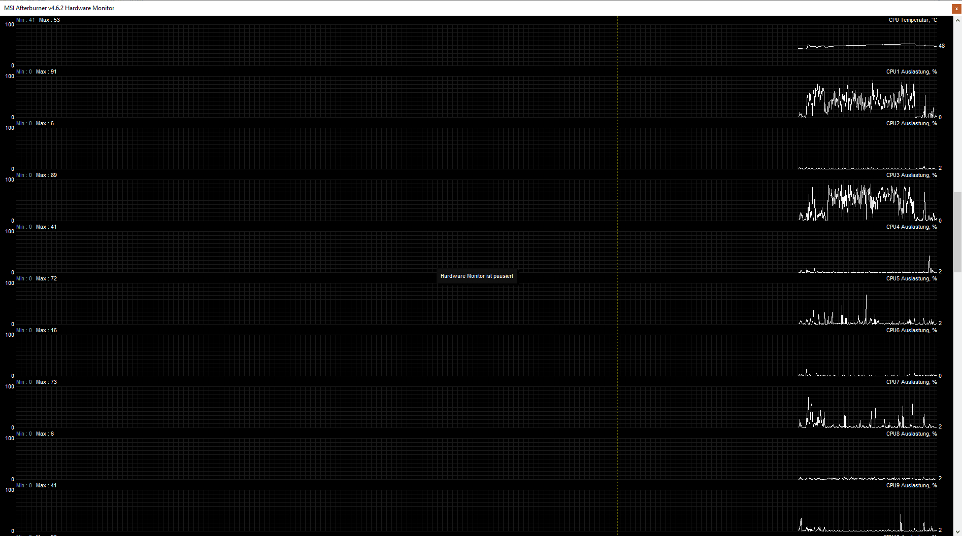

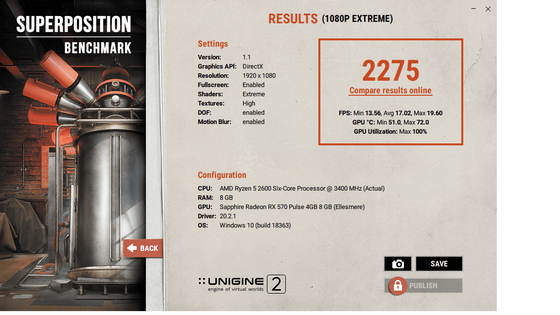

ich hab mir mal die anforderungen für das spiel angesehen. die sind ja sehr sehr gering - dein system ist also kaum gefordert. soll laut netz auch einige probleme gegeben.
um rauszufinden ob es am spiel oder deinem pc liegt. mach mal paar grafik-benchmarks. stimmt die leistung liegt es am game wenn nicht muss
man weiter gucken.

https://benchmark.unigine.com/superposition in 1080p extreme laufen lassen und dann den screen posten - zusammen mit msi afterburner.
und ich würde gern wenn du spielst, sehen was dein ram und deine ssd macht (auslastung)
Ich habe das Update im Bios durchgeführt, sowie die Änderung des rams auf 2800mhz. Leider hat dies auch nichts gebracht.

Hier sind die Screenshots die ich nach dem Ende des Test gemacht habe.
