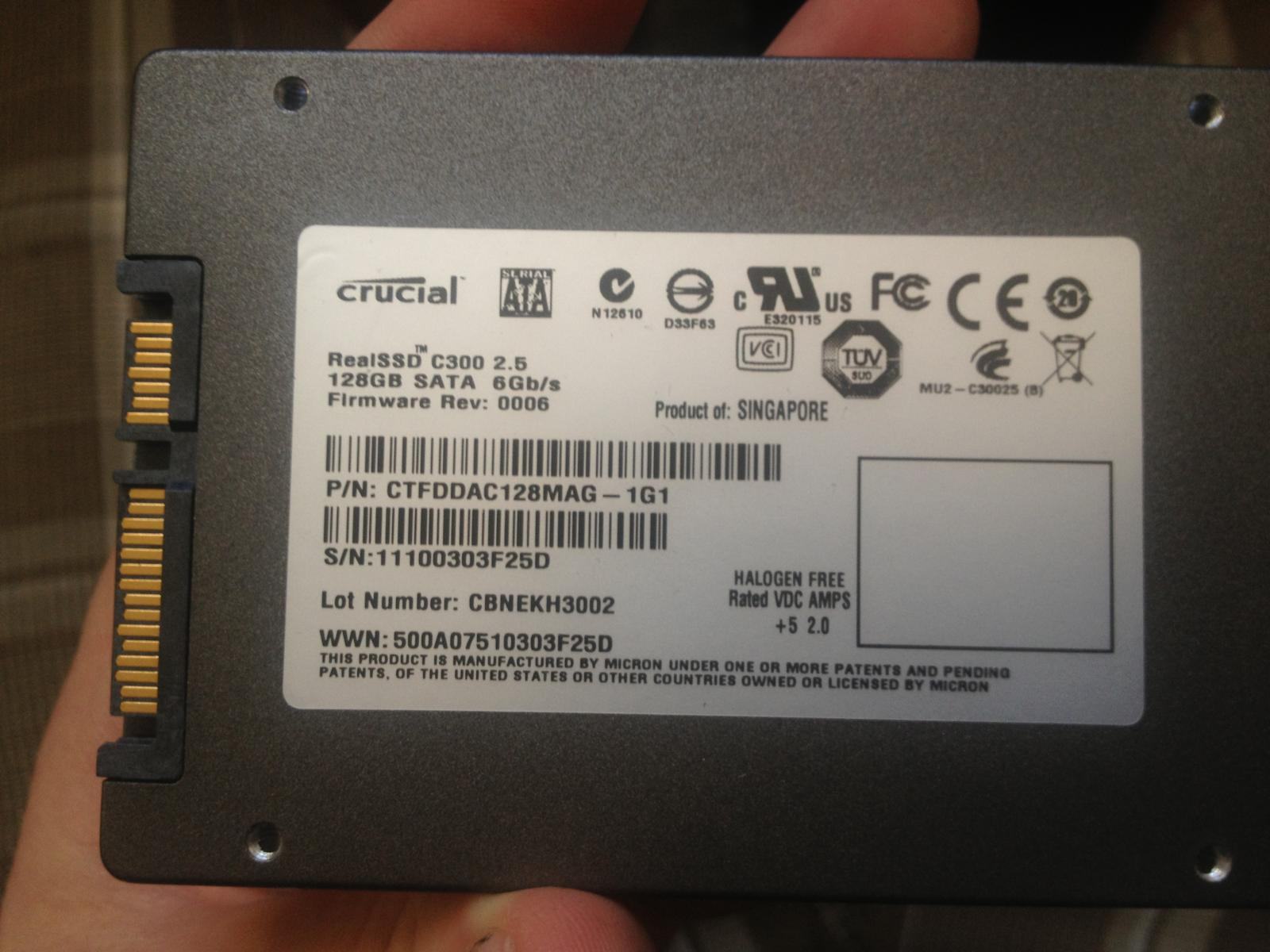

Was für eine SSD ist denn genau drin ?
Firmware auf dem Stand der Dinge ?

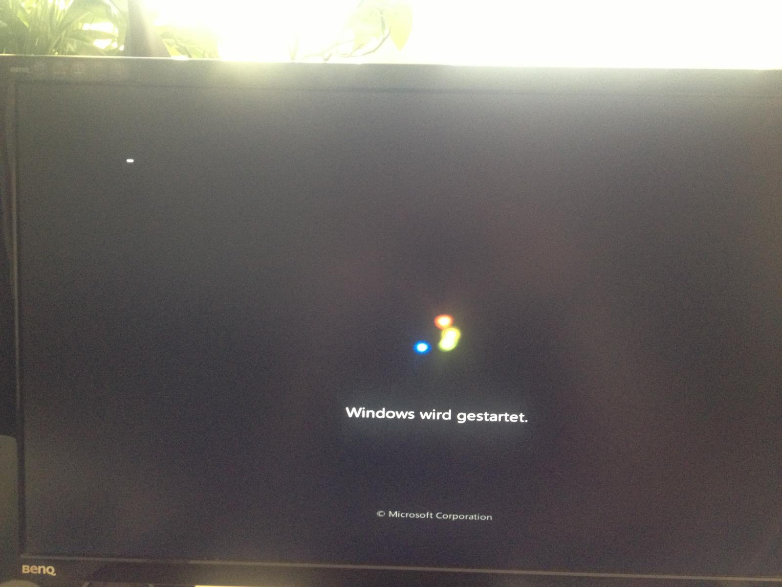

auf dem Zweiten Bild sieht man mal den Strich beim Widowslogo den ich meine. der ist nur beim booten mit ssd da.

Dass aber bereits beim Booten sich sowas mit dem Strich äußert ist sehr seltsam. Da würd ich echt mal ne andere SSD ausprobieren oder zumindest die neueste Firmware draufspielen.
Schließ die C300 als Datenplatte an und mache einen Screenshot von CrystalDiskInfo (liest die SMART Werte und die Firmware aus).
Welche Version des Intel Rapid Storage war bzw. ist installiert?
Du dieser Strich scheint normal zu sein, das ist wie bei MS-DOS wo du was eintippen kannst, mal leuchtet der auf oder aber blinkt jenachdem.
Wenn mit dem RAM alles passt und der nicht abstürzt ist alles ok eigentlich.
Jedenfalls sieht der Strich für mich so aus, wenn ansonsten auf Windows an dieser Stelle ganz normale Grafik ist, dann ist alles i.O.
Gruss Dennis50300
Ne, normal ist der Strich nicht. Ist mir zumindest bei zig Windows-Installationen in der Form im Windows-Bootlogo noch nicht aufgefallen.
Merkwürdig, also mir ist das bislang immer nur indirekt aufgefallen, das kam später erst in den Sinn das da irgendwas anders ist als sonst, aber gesehen hab ich sowas definitiv schon ein paar mal und da war auch alles vollkommen ok gewesen.
Das kenn ich schon seit XP Prof./Home, das hängt irgendwie immer mit dem Mainboard zusammen, manche agieren so, die meissten nunmal nicht.
Solange die Kiste ohne Probleme läuft -> ignorieren :angel:
Gruss Dennis50300
Naja die Kiste läuft ja nicht ohne probleme. Und fakt ist das bei der HDD dieser Strich nicht da ist, nur bei der SSD
