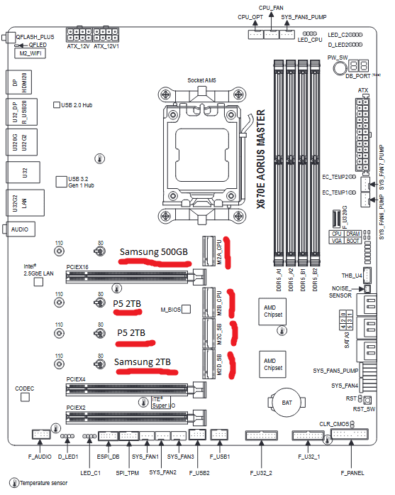

So sieht die Bestückung aus:
Also 1x P5 an CPU und 1x P5 an SB
? das kann doch so nicht laufen
m2a samsung 970 500gb
m2b samsung 970
m2c p5
m2d p5

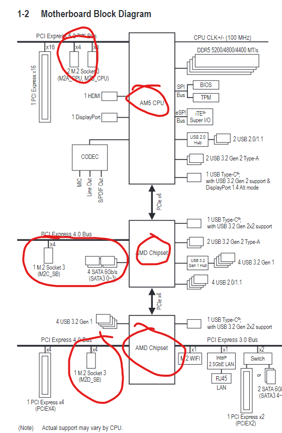

Das Problem geht jetzt momentan aus meiner Sicht vom m2c aus weil da auch der sata port für die 860 ist.
Ist der Sata controller im Bios bei der 860 auf AHCI gestellt ?
und setz auch wie nach der reihenfolge die nvme Platten um :d :d :d
Edit: Gerätemanager ist genau wie ich mir dachte aber jetzt durch die neue Info hätte man nur die nvme platten richtig stecken müssen... ala vermutung :sneaky:
Wie kommt man überhaupt auf die idee das so zu stecken ? oder wusstest du das nicht das welche für die cpu und welche fürs mainboard sind?

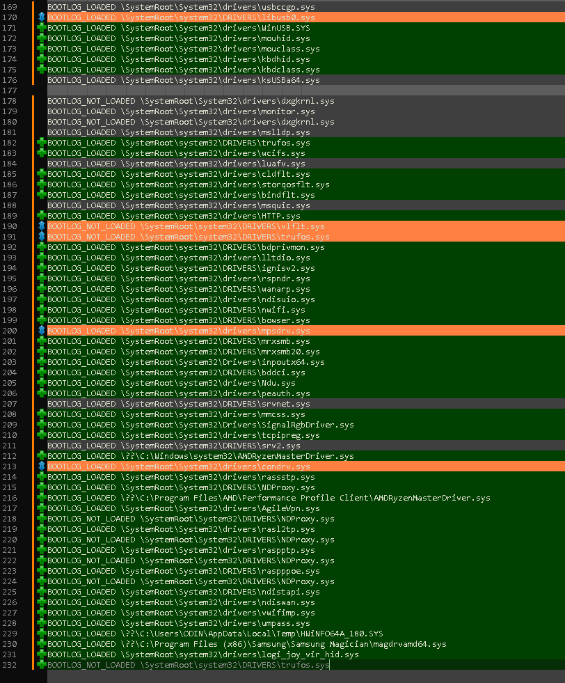

er scheint mpsdrv.sys zu sein wo das System ins Stocken gerät beim booten...
Die im Netz vorgeschlagenen Lösungen sind vorrangig: sfc - scannow (findet keine Probleme) und das "DISM /online /cleanup-image /restorehealth" nebst den optionen scanhealth usw.
Dabei werden aber wie gesagt keine Probleme gefunden und somit auch nicht behoben.
Ich denke ich werde nachmer mal eine andere Platte einbauen und Windows neu installieren. :kotz:
Die Meldungen zu mpsdrv.sys können laut Netz auch auf defekte Hardware hindeuten, was heisst aber da "defekt"? Wenn der Fehler reproduzierbar nur nach Kaltstart (Strom aus) auftritt aber nach Reset/Reboot/etc nicht auftritt. Und das Netzteil bereits getauscht ist...
Ich halte es nach wie vor als nicht auszuschließen dass das BIOS irgendwas "falsch" ans OS übergibt was mit F11 BIOS nicht auftrat, Natürlich kann ein Windowsupdate irgendwas zerballert haben.. Das BIOS downgrade ist vom Aufwand natürlich deutlich geringer wie Windows neu einrichten... :wall:
  • failedboot2.txt
Ich habe das mal farblich nebeneinander gelegt und die Unterschiede zum OK Boot herausfiltern lassen (Darkmode bei mir, wenn es zu dunkel sein sollte, bitte was sagen.)
Grün sind mehr Einträge als im failed boot.
Orange ist nicht schlimm, der Eintrag stand im original nur an anderer Stelle.
Grau existierte so auch im failed boot.
In beiden Fällen kann auf Systemroot zugegriffen werden, bedeutet die SSD ist prinzipiell im Zugriff.
Die ersten grünen Einträge beziehen sich auf USB Geräte.
Es könnte also sein das eines der angeschlossenen USB Geräte zickt, hierzu gehören Hubs, Maus, Tastatur, Joystick, USB Headsets aber auch Adapterkabel und normale USB A auf Micro/C/mini Kabel, einfach mal ab damit. Bspw. kann ein eingeklemmtes USB Kabel die wunderbarsten Bootprobleme fabrizieren.
Folgende Einträge sind etwas interessant und könnten für die weitere Fehlersuche durch Deinstallation der jeweiligen Programme rausgeworfen werden.
Trufos.sys gehört zu Bitdefender Antivirus.
logi_joy_vir_hid.sys gehört zu irgendeinem Logitech Gerät, grundsätzlich würde ich Logitech Software und auch Treiber nicht installieren, allerdings funktionieren dann viele Zusatzfunktionen des Gerätes nicht.
magdrvamd64.sys irgendein Samsung Geraffel, der Magician ist eigentlich nur dafür gut nicht richtig zu funktionieren (meine Meinung) der kann deinstalliert werden.
HWINFO64A_180.sys gehört zu HWinfo, wenn nicht benötigt kann das weg, stört aber auch nicht.
AMDRyzenMasterDriver.sys wohnt normalerweise nur im system32 verzeichnis, sollte aber nicht schlimm sein das es da dann auch im Programme Ordner ist. Wahrscheinlich im AMD Adrenalin mit installiert.
Mein Ansatzpunkt wäre also erst einmal zu schauen warum Windows es nicht schafft an dieser Stelle die USB Treiber für Maus, Tastatur und andere HID Geräte überhaupt zu erwähnen.
Wenn es weitere Logs gibt, nur her damit, die kann man dann ebenfalls schön nebeneinander legen :)
EDIT sagt: Ich habe mir jetzt nur dein gestriges Bootlog angesehen, das heutige genehmige ich mir gleich, wenn etwas Leerlauf ist (das war heute morgen noch nicht da^^, deinen Post zu spät gesehen).
(mprsdrv.sys ist der Windows Defender, der hat in deiner aktuellen Konfiguration aber nichts zu tun, da der Bitdefender dort werkelt).
Ja, in der Tat, er scheint ja bei diesem WindowsDefender Ding stehen zu bleiben.
Die Fehler die dann in der Ereignissanzeige eingetragen werden betreffen dann die M2 ports: M2B, C und D Aber der A-Port wo die Systemplatte drin steckt wird nie erwähnt. Da würden aber Treiber liegen für die Geräte, aber dazu kommt er ja nicht mehr, weil er immer nach dem Laden von mpsdrv.sys stehen bleibt.

Nicht ganz, der Treiber für den Windows Defender wird als letztes geladen, aber er hängt dann beim Versuch das nächste zu laden.
Interessanter ist, was im Bootlog (failedboot2.txt) des OK Starts reinkommt in grün.
Eine ganze Batterie an Human Interface Devices für Maus und Tastatur und USB. Gefolgt vom Bitdefender.
Da hing er vorher, daher vermute ich in Richtung "irgendwas USB" läuft nicht.

He ? das wird doch alles geladen. Sobald der erste Eintrag von /??/C/: geladen werden soll hörts auf zu protokolieren wegen dem freez
oder wo hab ich den denkfehler ?
@Zyxx Ja, du hast recht, ich hab die interne USB Verkabelung vergessen, da hängt noch ein Aquacomputer Farbwerk und Aquacomputer Quadro dran und natürlich die Verkabelung zum FrontUSB am Gehäuse(Da ist aber kein Gerät dran).
