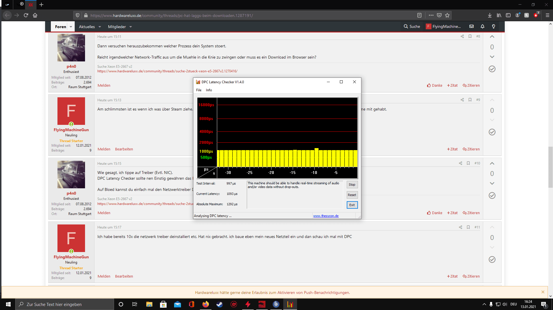

Ich wuerde folgende Ansätze verflogen:
Mal die Energieeinstellungen auf Hoechstleistung packen.
Dann mit nem DPC Latency Checker prüfen welcher Prozess auf dem Rechner am randalieren ist wenn das System unresponsive wird.
Ich tippe auf irgendeinen Treiber.
Dann versuchen herauszubekommen welcher Prozess dein System stoert.
Reicht irgendwelcher Network-Traffic aus um die Muehle in die Knie zu zwingen oder muss es ein Download im Browser sein?
Am schlimmsten ist es wenn ich was über Steam ziehe. und die geschwindigkeit über 40MB/s geht. Ich hab ne 100MB/s leitung und vorher nie probleme mit gehabt.
Wie gesagt, ich tippe auf Treiber (Evtl. NIC).
DPC Latency Checker sollte nen Einstig gewähren das Problem eingrenzen zu koennen.
Auf Bloed kannst du einfach mal den Netzwerktreiber Down/Upgraden.

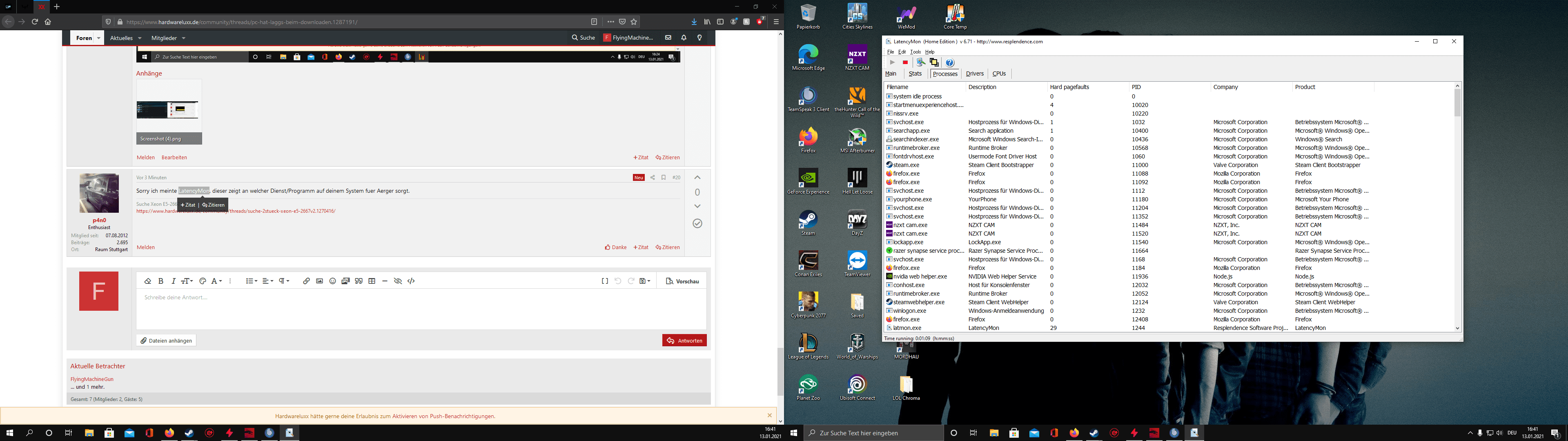

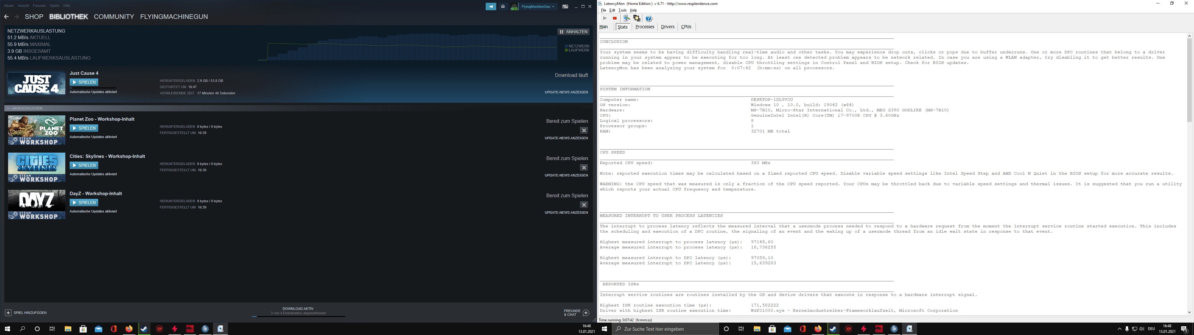

So habe mal mit DPCLC reingeschaut. Kann damit aber nix anfangen xD
Einmal im Idle und währen des DL

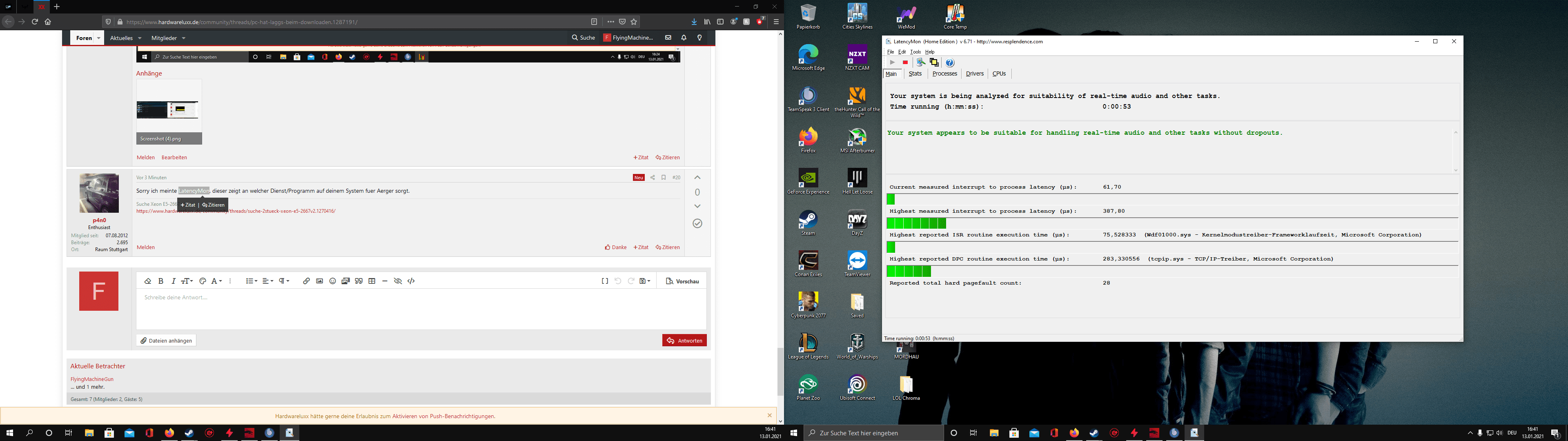

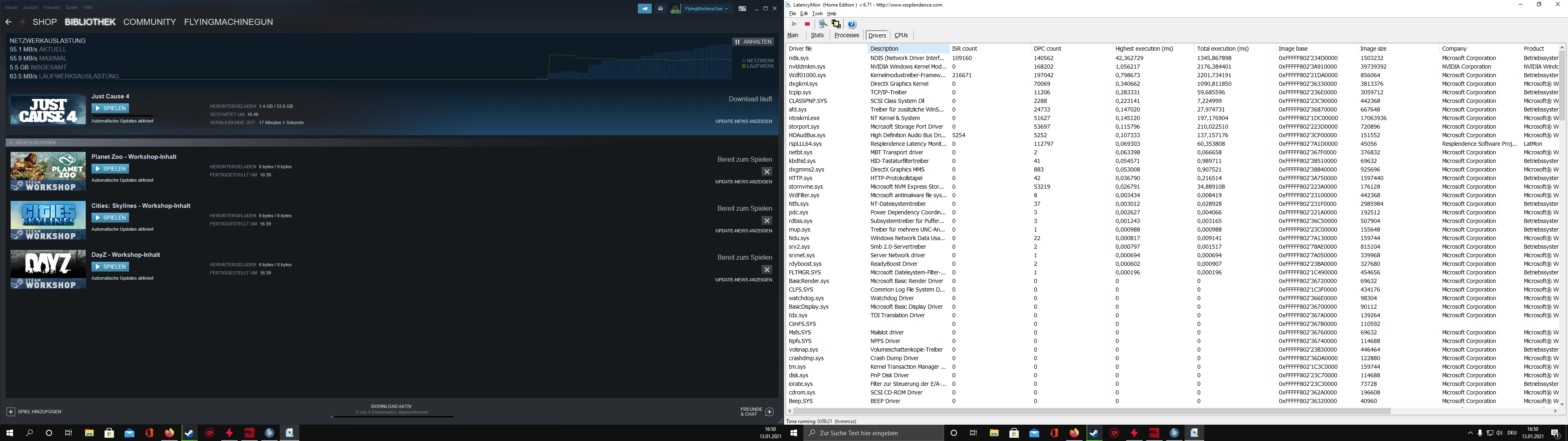

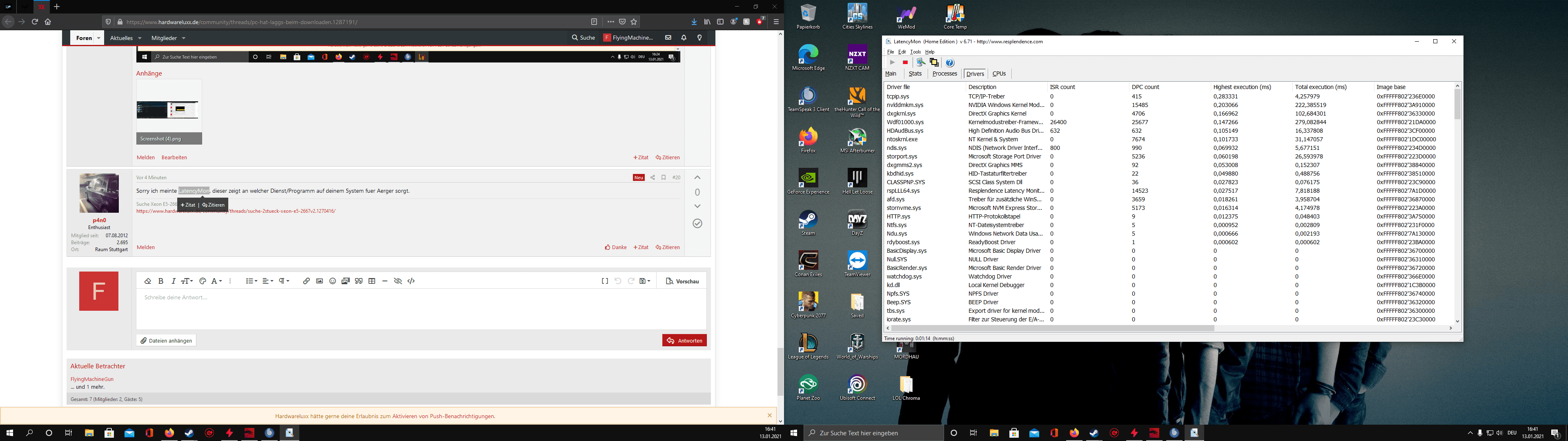

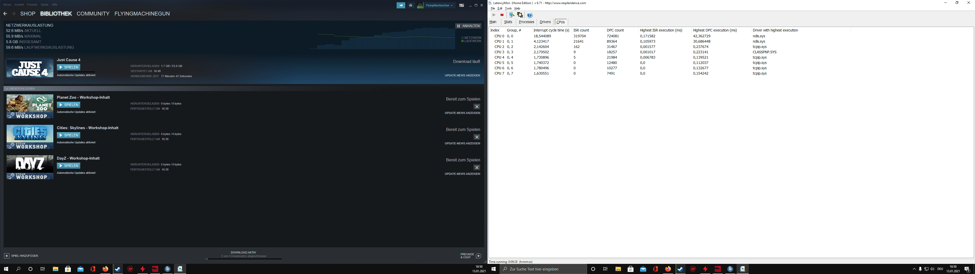

Sorry ich meinte LatencyMon, dieser zeigt an welcher Dienst/Programm auf deinem System fuer Aerger sorgt.
Kurbel mal deinen Download an und klick dich durch die Reiter ‘Stats‘ etc.. da sollte man direkt Auffaelligkeiten sehen.

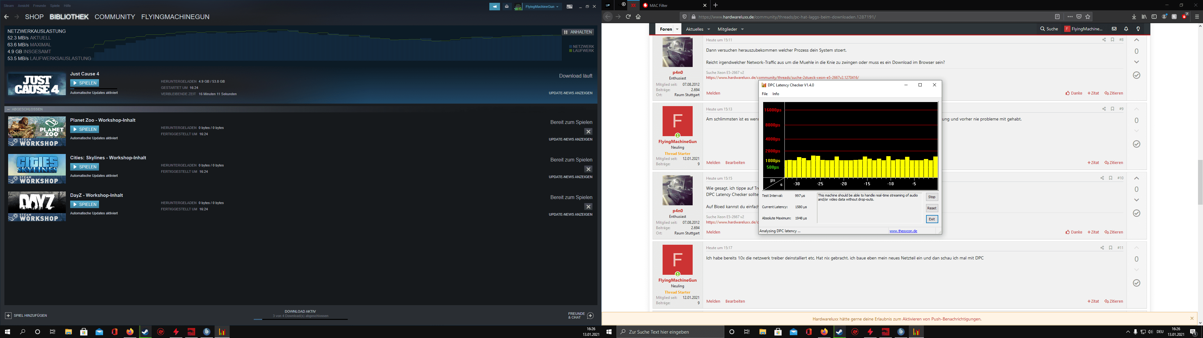

Sieht mir sehr stark nach Problemen aus Netzwerkebene aus. VERMUTLICH n Treiberding. Darf sich jedoch gern auch jemand anderes dazu aeussern.
Wir sind hier schon auf dem richtigen Weg, dann hat der Rest auch was davon.
