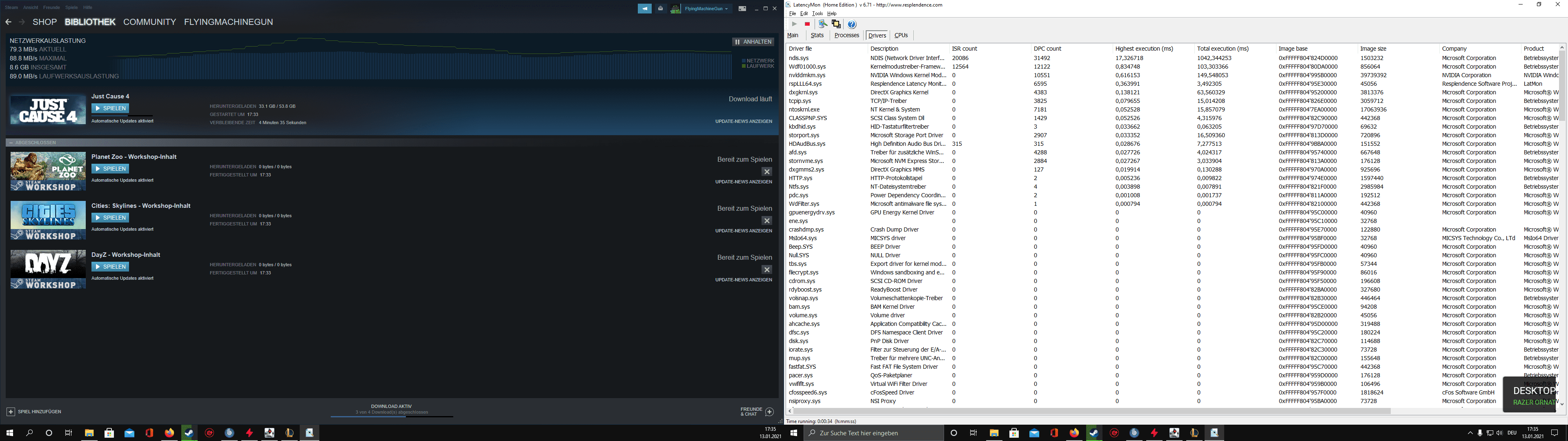

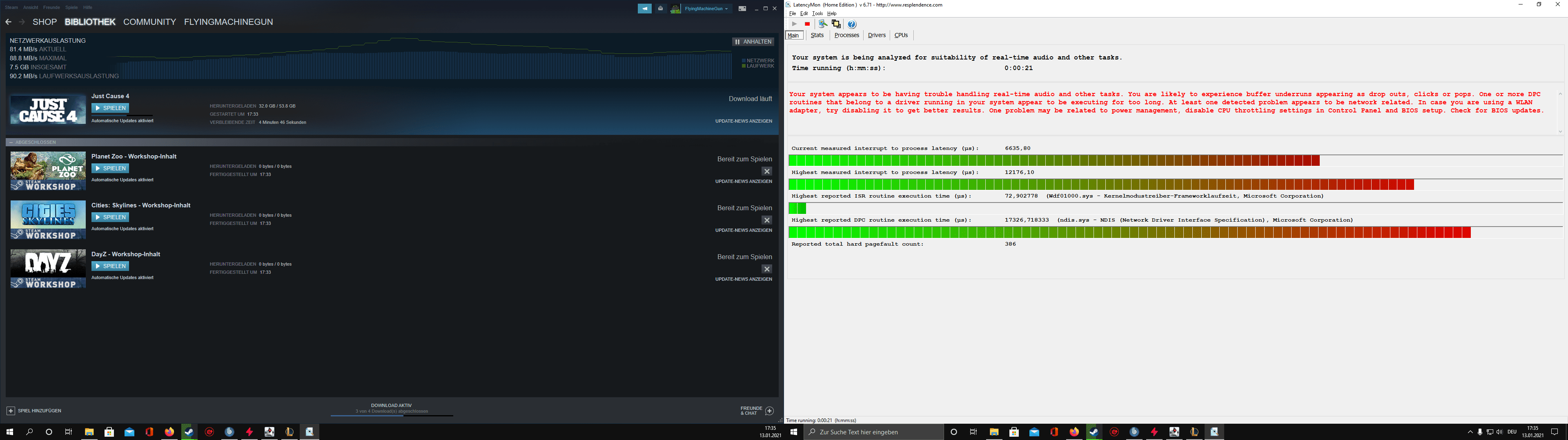

Also jetzt scheint es wieder einigermaßen "normal" zu laufen.

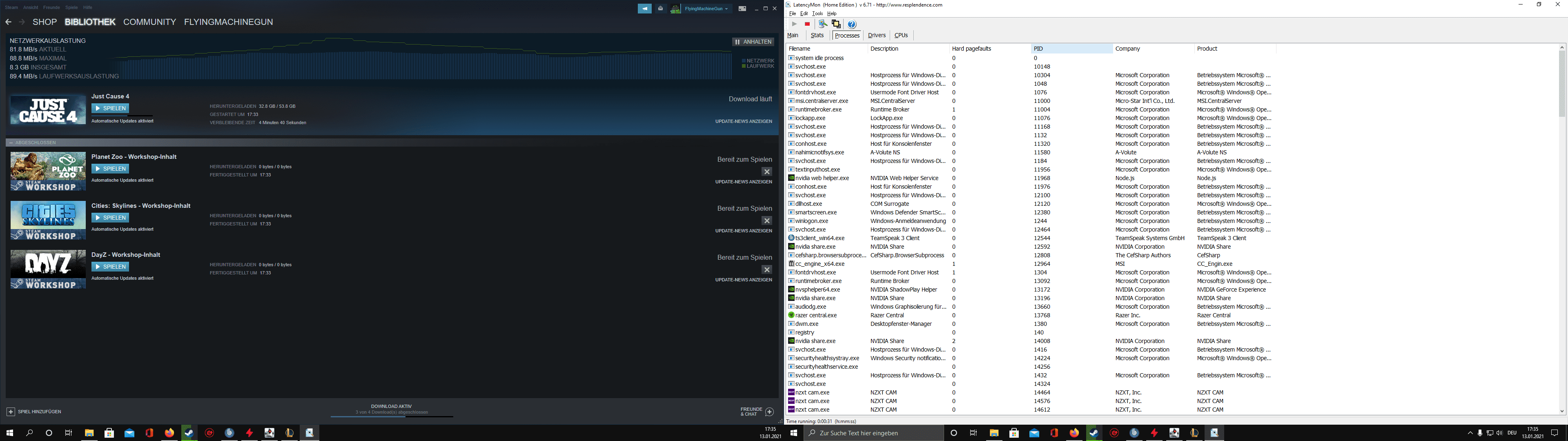

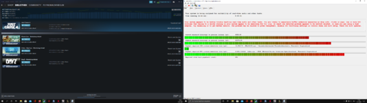

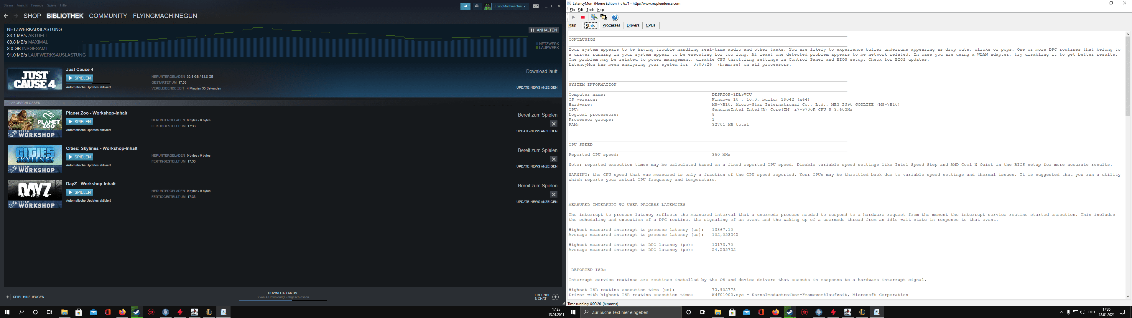

Sieht ehrlichgesagt immernoch schlecht aus.
