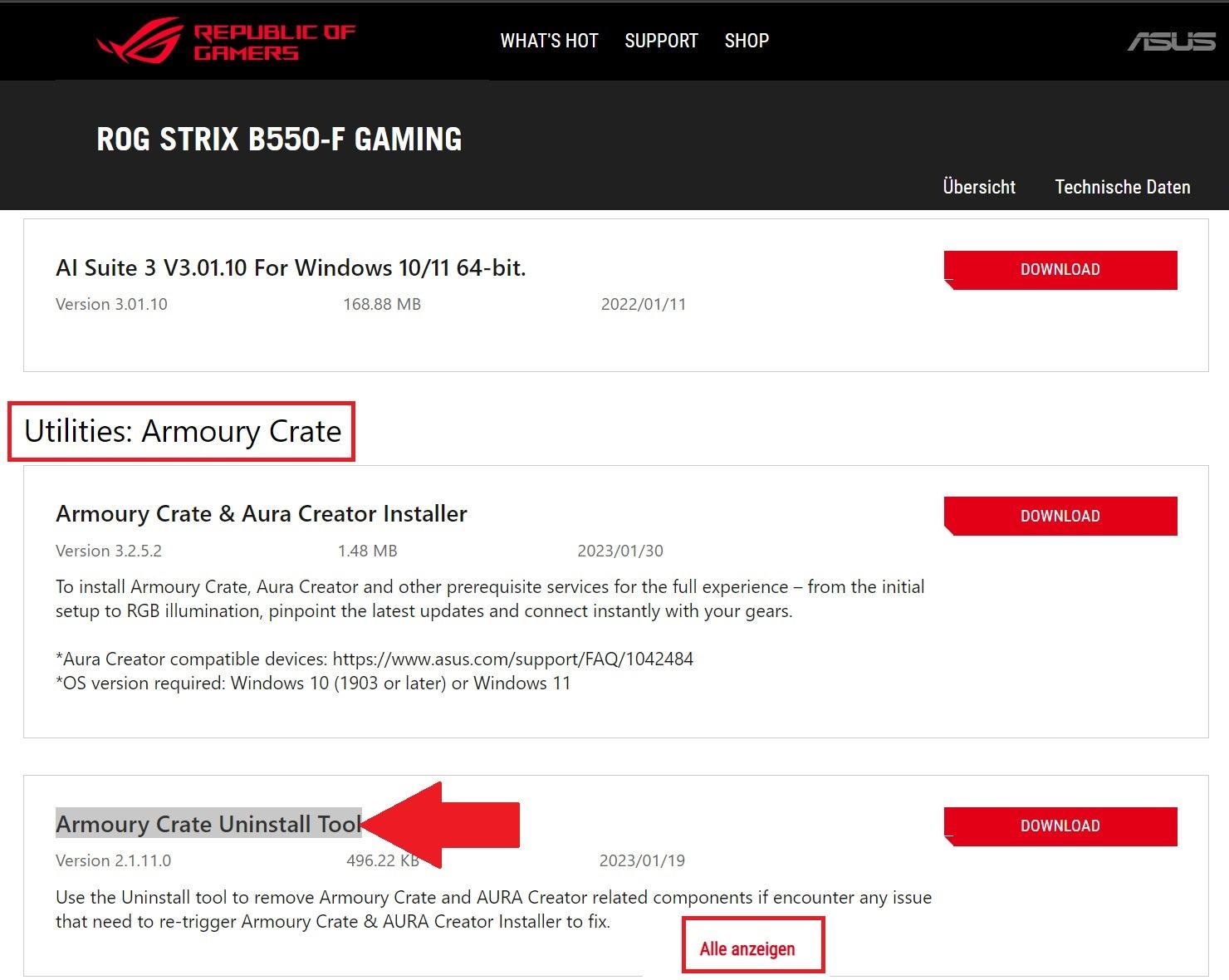

Es kann aber auch sein das Armoury Crate das Problem verursacht, das Armoury Crate Uninstall Tool verwenden.
Bei Asus auf der Webseite musst du bei Utilitys Alle Anzeigen anklicken, damit das Armoury Crate Uninstall Tool angezeigt wird.
Downloads: https://rog.asus.com/de/motherboards/rog-strix/rog-strix-b550-f-gaming-model/helpdesk_download/

Armory Crate hab ich auch deinstalliert aber hat auch nichts verändert.

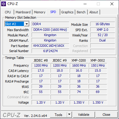

Wenn dann ist das ein Ram Problem, welcher Ram ist den jetzt eingebaut, Corsair oder Kingston 3200 MHz aus deinem System, 2 oder 4 Riegel?
Am besten mit CPU-Z Screenshot von SPD, damit man die Ram Chips und Ranks sehen kann.
Wenn alle Ram Riegel die gleichen Ranks und Ram Chips haben brauchst du nur einen Screenshot machen.
Download CPU-Z: https://www.cpuid.com/softwares/cpu-z.html

@Spitzhias nur zwei Ram Riegel mit gleichen Ram Chips und Ranks in Ram Slot A2 und B2 verwenden.

RAM ist ein Kingston HyperX 3200Mhz 32GB 2 Riegel
Mach dann gleich einen Screenshot von CPU-Z

Beide Ram Riegel haben die Selben Werte und sind auf Steckplatz 2 und 4 verbaut.
Hier der Screenshot von CPU-Z

Kingston Ram Chips laut CPU-Z, das kann alles sein (Micron, Samsung, Hynix, Nanya), da wird der Ram Chip Hersteller nicht angezeigt, weil Kingston Ram Chips gibt es nicht.
Heißt jetzt für mich?
Keine Ahnung, das kann ich nicht einschätzen ob die Ram Chips das Problem sind wen da Kingston Ram Chips steht.
Hattest du vorher Corsair Ram, weil der im Start Post steht?
RAM: 32GB 3200MHz Corsair
