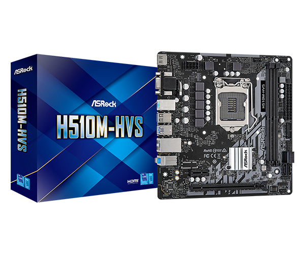

Hi zusammen!
Ich habe einen Rechner der mir einfach zu groß ist. Ich reise viel und benötige etwas kleineres.
Die verbauten Teile sind auch nicht sonderlich neu aber reichen für mich perfekt aus.
Folgende Hardware ist im Rechner verbaut:
Mainboard: H510M-HVS
Grafikkarte: EVGA GeForce GTX 1060 SC
ein Ram Riegel
und eine einfache SSD
Schlank und billig ist wichtig!

Mit einer µATX Platine wird es nicht viel kleiner.

Wenn es bei der Hardware bleiben soll, dazu "schlank und billig" sein soll wäre evtl ein Sugo13B was. Das kostet etwas über 50€ und es passt ein ATX Netzteil bis 15 cm Länge rein, dualslot Grafikkarte.
Nur der CPU Kühler ist da so eine Sache. Intel Boxed passt aber.
Die Kombination ist dann 222x181x285mm "groß"
Edit sagt alles steht und fällt mit dem Gehäuse. Kannst bei Geizhals nach ITX, 2 PCI Slots und mindestens 26cm Grafikkartenlänge filtern und nach Volumen sortieren.
Dann den eigenen Geschmack und Geldbeutel entscheiden lassen. Nur Beachten manche Gehäuse brauchen ein SFX Netzteil, falls das nicht schon vorhanden ist.
Es ist eine µATX Platine
