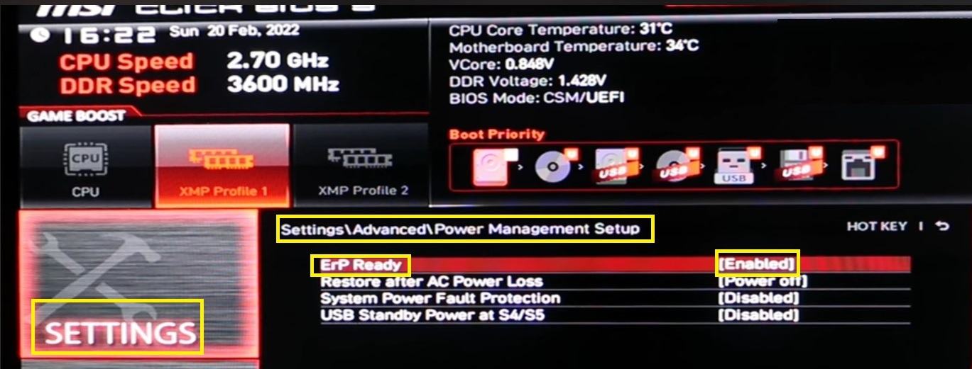

Sobald er aber vom Strom getrennt ist, geht das Spiel wieder los.
ErP im Bios aktivieren.
erp-jpg.836986

ErP werde ich aktivieren, danke!

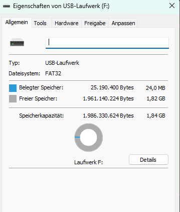

Ja, auch bei einem anderen Stick ist es das gleiche Problem.
Ich möchte nicht ausschließen das ich was falsch mache, laut Webseite von MSI muss der Stick FAT32 formatiert sein und die Dateien im Root-Verzeichnis liegen. Das mache ich auch so :)
Schick mal den Link von MSI; in der Zwischenzeit hätte ich gerne ein Bild vom Explorer (oder dem Dateimanager Deiner Wahl) mit dem Inhalt des Sticks...
Und das ist auch das garantiert richtige BIOS-File, oder? Und ich wollte mal den Link zum BIOS selbst bei MSI...
Und das Board ist auch genau das wie im Link, oder?
Packe mal nur die BIOS-Datei ins Root und sonst gar nichts. Versuche das dann nochmal; vllt funktioniert das dann.
Und was sagt das BIOS dann? Kein File gefunden? An welchem USB steckt denn der Stick?
