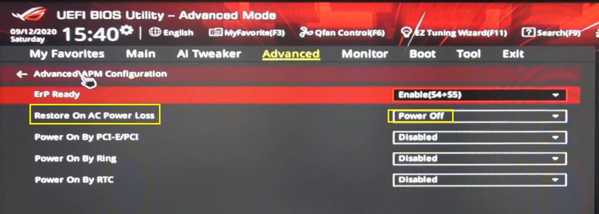

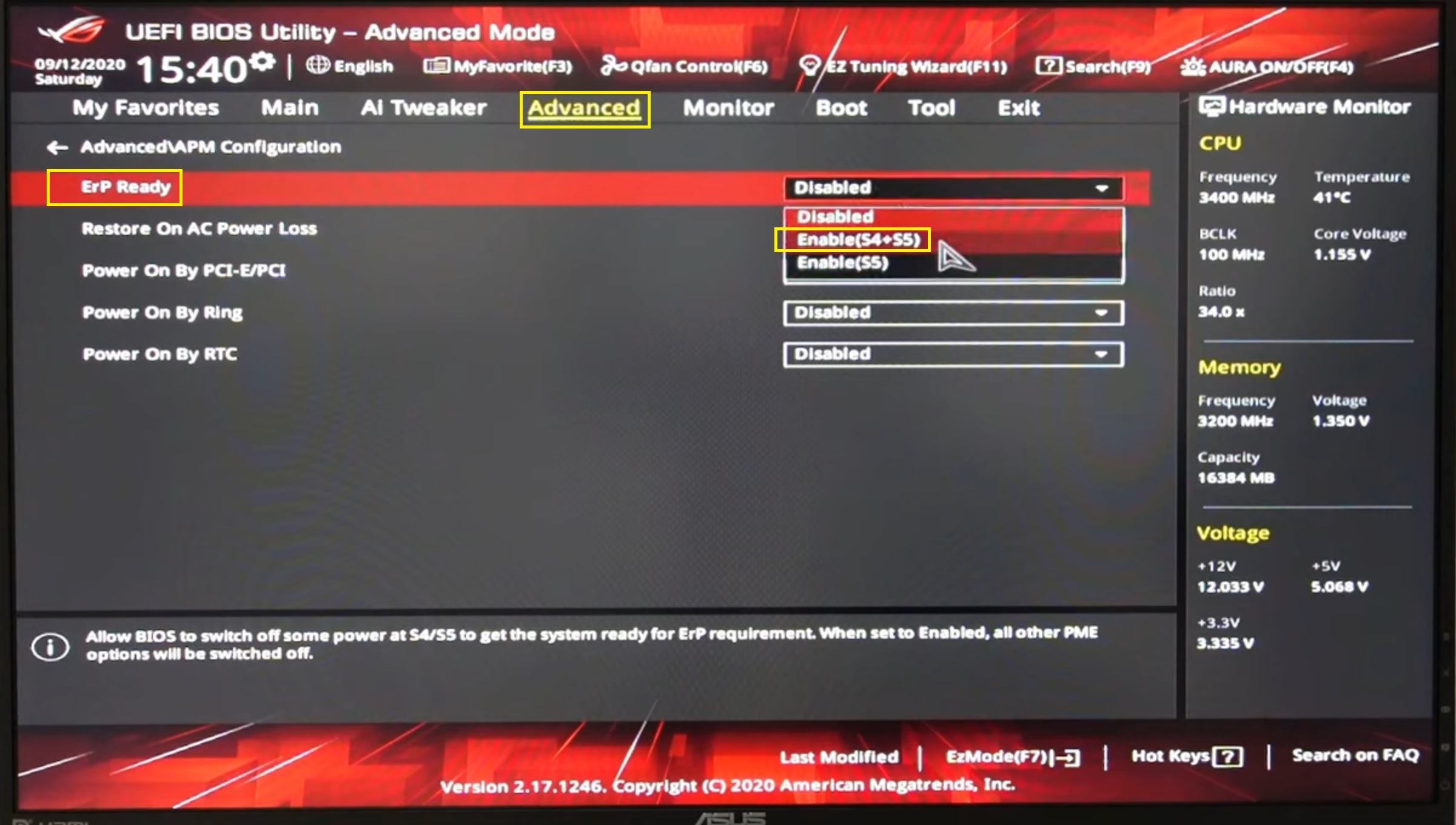

Das ein Power State Problem, einfach ErP Ready S4 + S5 im Bios aktivieren (Bild unten).

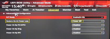

Restore on AC Power Loss würde ich auf Power Off stellen, damit das Netzteil ausgeschaltet bleibt.

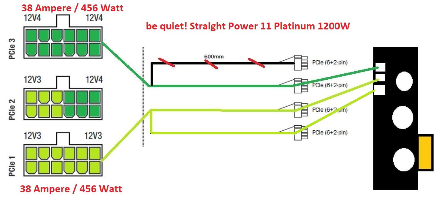

Wenn der PC bi dir einfach so abschaltet wie im Start Thread erwähnt hast du wahrscheinlich das Netzteil falsch angeschlossen,
du solltest PCIe 1 und 3 am Netzteil verwenden, die meisten PC Schrauber nehmen PCIe 1 und 2 das ist falsch.

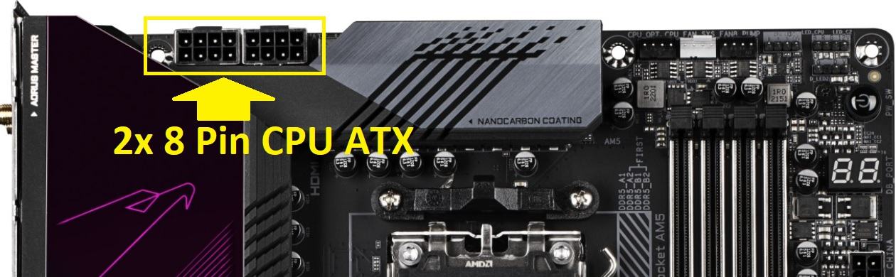

Hast du darauf geachtet das die 8 Pin Stecker bis zum Anschlag eingesteckt sind, auch die kleinen 2 Pin Stecker?
So wie auf dem Bild unten das sich anklicken und vergrößern lässt sollte das bei dir nicht aussehen, die Stecker sind nur halb eingesteckt und nicht eingerastet.

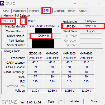

Welchen Ram hast du den mit AMD Expo oder den Intel XMP Ram? Das kann man z.B. mit CPU-Z bei SPD überprüfen (Bild unten).
CPU-Z: https://www.cpuid.com/softwares/cpu-z.html

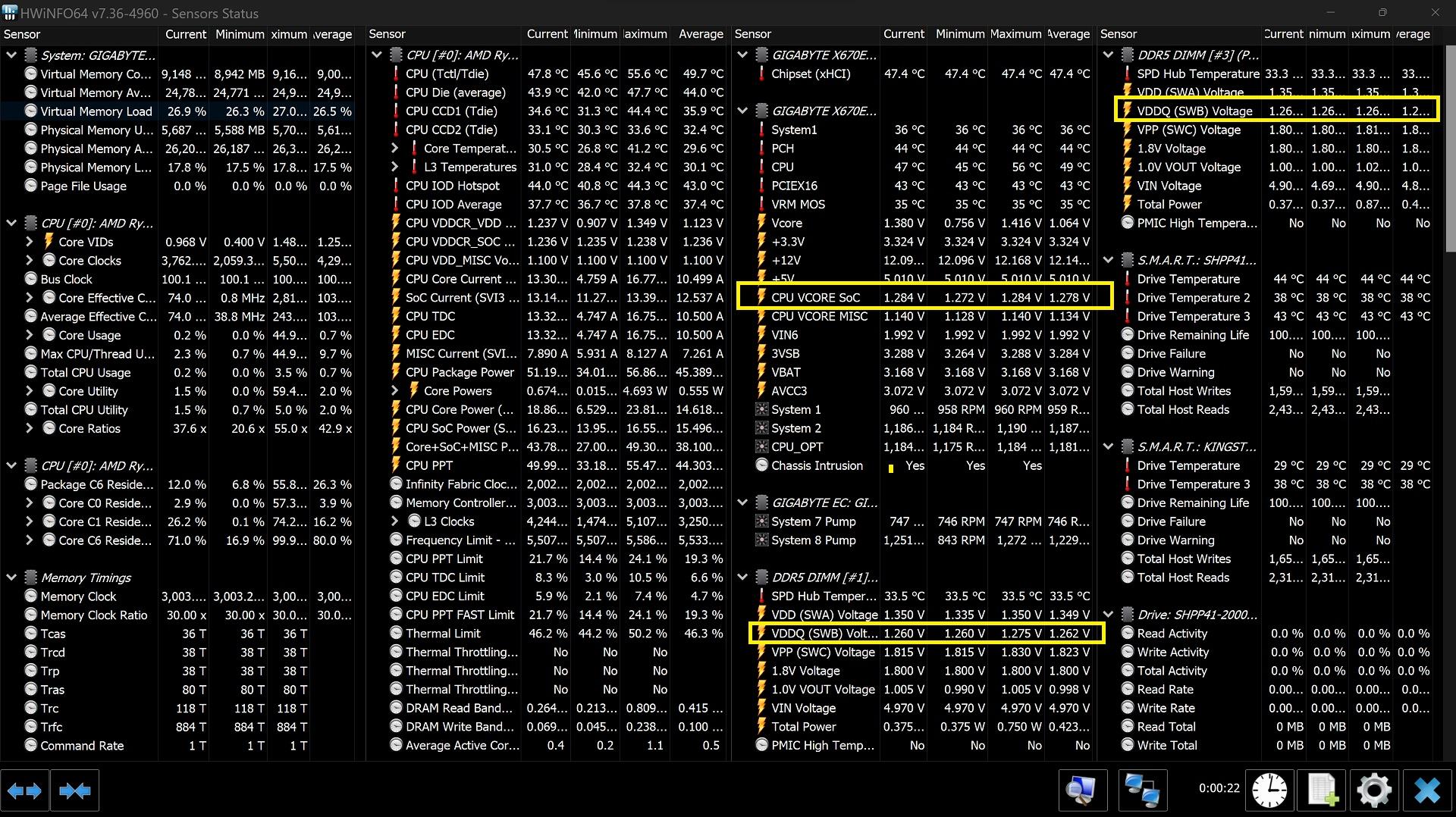

Schau dir mit HWiNFO64 bei Sensor die Ram Spannung (VDDQ (SWB) Voltage) und die CPU VSoC Voltage unter CPU Last an,
bei 5600 MHz Ram takt sollte der Ram 1,25 Volt Ram Spannung haben, laut Corsair.
Du kannst die Ram Spannung und Timings vom Ram manuell im Bios eintragen.
CPU Last erzeugst du mit z.B. Cinebench r23: https://www.maxon.net/en/downloads/cinebench-r23-downloads
HWiNFO64: https://www.hwinfo.com/download/

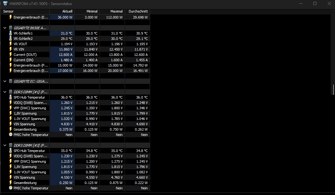

So das habe ich jetzt auch mal gemacht
BIOS Update habe ich ich jetzt auch gemacht was komisch wahr das die Version f3h die bei mir drauf wahr nicht mehr bei Gigabyte gelistet wahr habe jetzt f4b installiert und momentan läuft er Normal werde ich jetzt mal testen für ein paar Tage danke erstmal für die Hilfe melde mich wieder

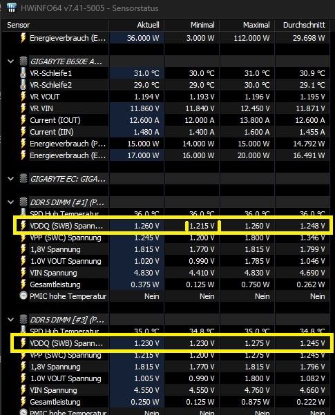

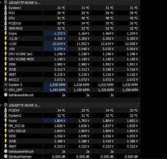

Die Ram Spannung bzw. VDDQ (SWB) Voltage schwankt bei dir stark, zwischen 1,215 Volt und 1,275 Volt, das ist nicht gut die sollte nicht unter 1,25 Volt gehen.
Ich würde die Ram Spannung VDDQ (SWB) auf 1,26 Volt fest einstellen.
Das könnte aber auch ein Hinweis darauf sein das etwas mit der Spannungsversorgung nicht stimmt, möglicherweise hast du den zweiten 8 Pin Stecker oben links nicht eingesteckt.
Oder der 24 Pin ATX Stecker ist nur halb eingesteckt und nicht eingerastet.

Ich habe nur einen drin den rechten den 2 habe ich nicht drin da ich nicht Übertakten will oder soll ich ihn trotzdem mit 2 betreiben?
Der zweite 8 Pin CPU ATX muss eingesteckt werden damit die Spannung stabil bleibt, das hat nichts mit OC zu tun.
