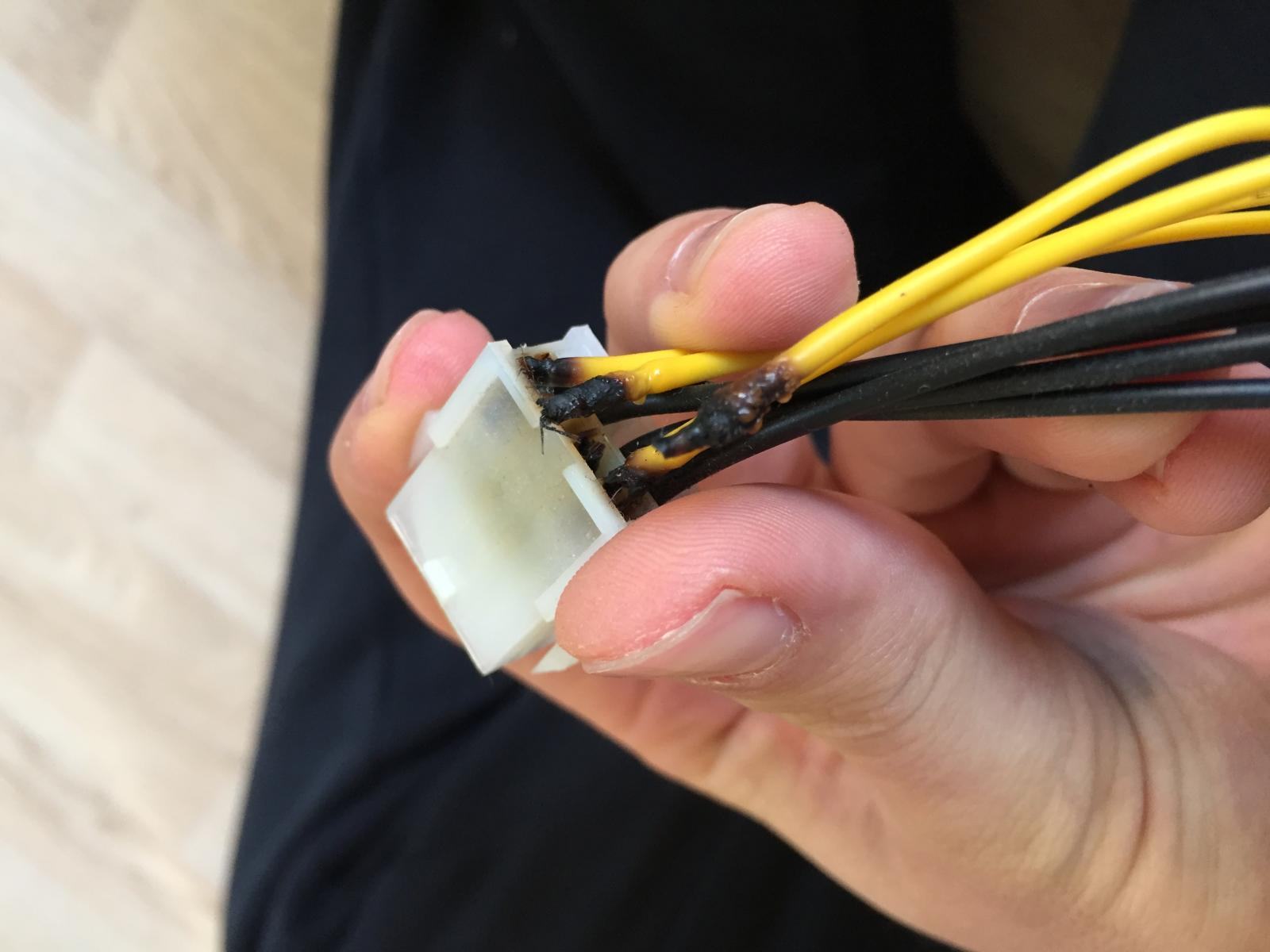

Fehler glaub ich gefunden.
Gerade lief wieder alles super bis ich einen verbrannten Geruch wahrgenommen habe.
Das Kabel vom Netzteil zum Mainboard löste sich so langsam auf. Jetzt die Frage, ist das Netzteil hin?
Ist das Mainboard hin?
War grad so ein kleiner Schock Moment :d
Hab ein Foto in den Anhang gepackt.
Na definitiv ist mal das Kabel hin ;)
Sowas kann von schlechtem Kontakt im Stecker kommen, d.h. unter Umständen sind Board und NT in Ordnung.
Ich würds mal mit nem anderen Netzteil probieren, oder wenn Du handwerklich begabt bist das Kabel kürzen und neue Stecker drauf machen.
Das Netzteil sollte aber so wie es jetzt ist bitte nicht mehr benutzt werden !
Also das Netzteil an sich ist in Ordnung. Das Kabel was zu sehen ist, war nur eine Verlängerung. Weil das vorhandene Stromkabel zu kurz ist.
Schadet es, wenn ich einfach eine neue Verlängerung kaufe und es wieder anschließe?
Vielleicht war die Qualität nicht so gut von der die jetzt durchgeschmort ist.
