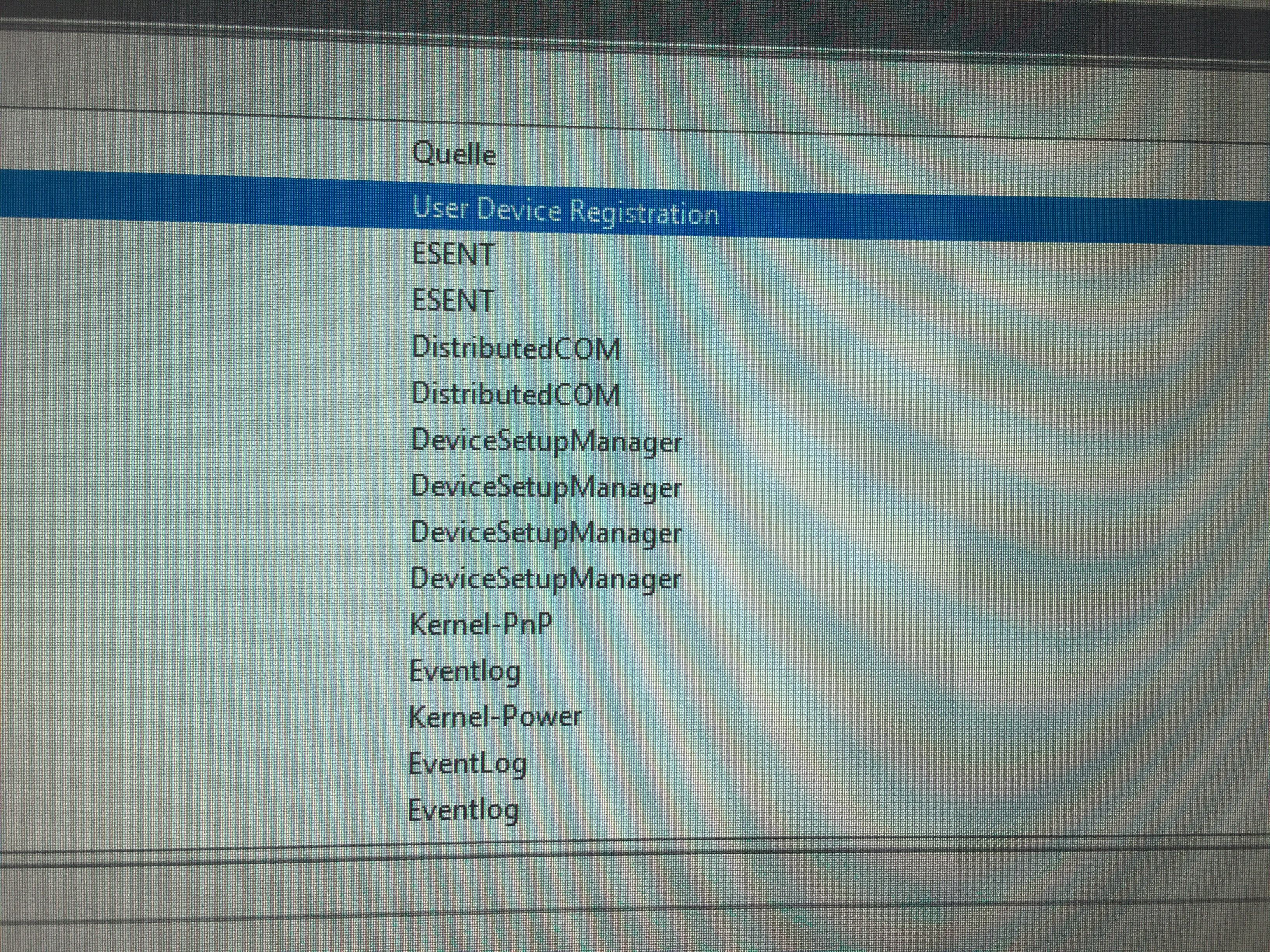

Steh im Windows Ereignisprotokoll oder so etwas?

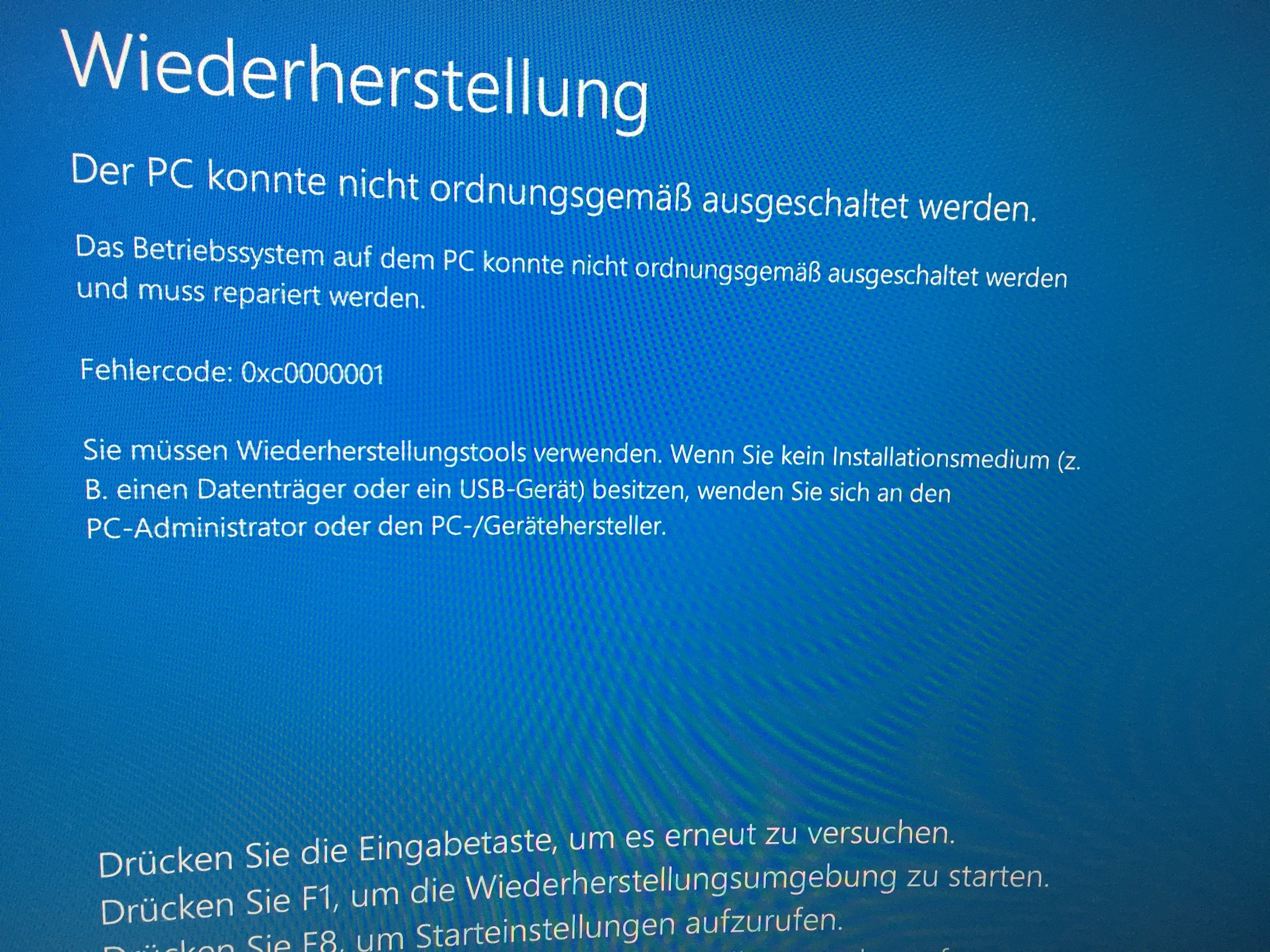

Würde gemacht. Bootet jetzt nur kurz und schaltet nach 15 sek Windows ab.
Fehlercode 0xc0000001
Ereignis meiner Meinung nichts besonderes
