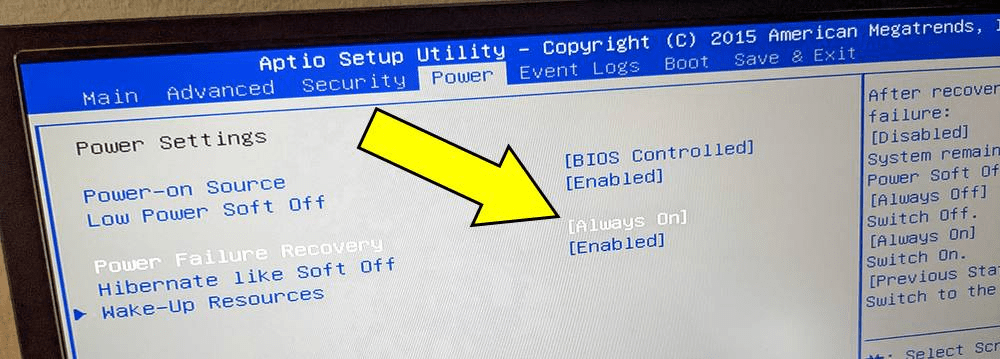

Gibts eventuell im BIOS eine Einstellung dafür? Bei so einem Mini Rechner könnte ich mir das vorstellen, dass es so eine Option gibt, da diese ja oft für Infodisplays etc gedacht sind die immer laufen sollen.
Oder aus irgend einem Grund wird das Power Failure Recovery getriggert.

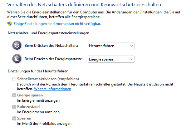

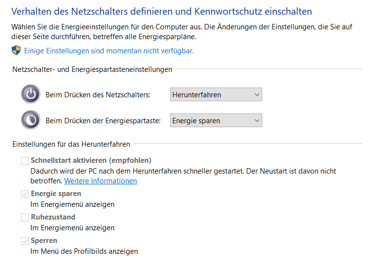

Ich so eingestellt wenn POWER Taster dann herunterfahren.

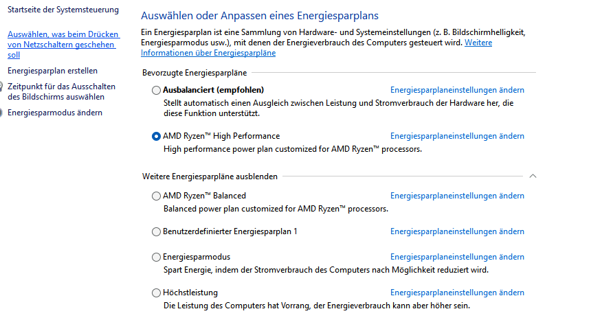

Findet man so beim Bildschirmschoner. ENERGY einstellungen ÄNDERN.
Da mal schauen " Auswählen was passiert ....."
in diesem Bereich mal suchen in WIN 11 Pro

So sind meine Energyeinstellungen.
Noch zur Information, ich habe weder Einstelllungen bei Windows noch im Bios vorgenommen.

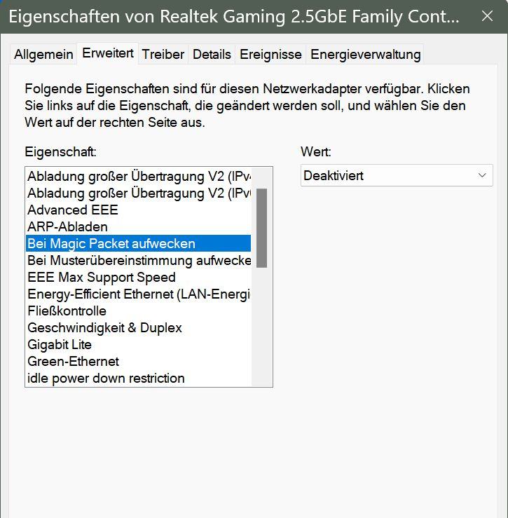

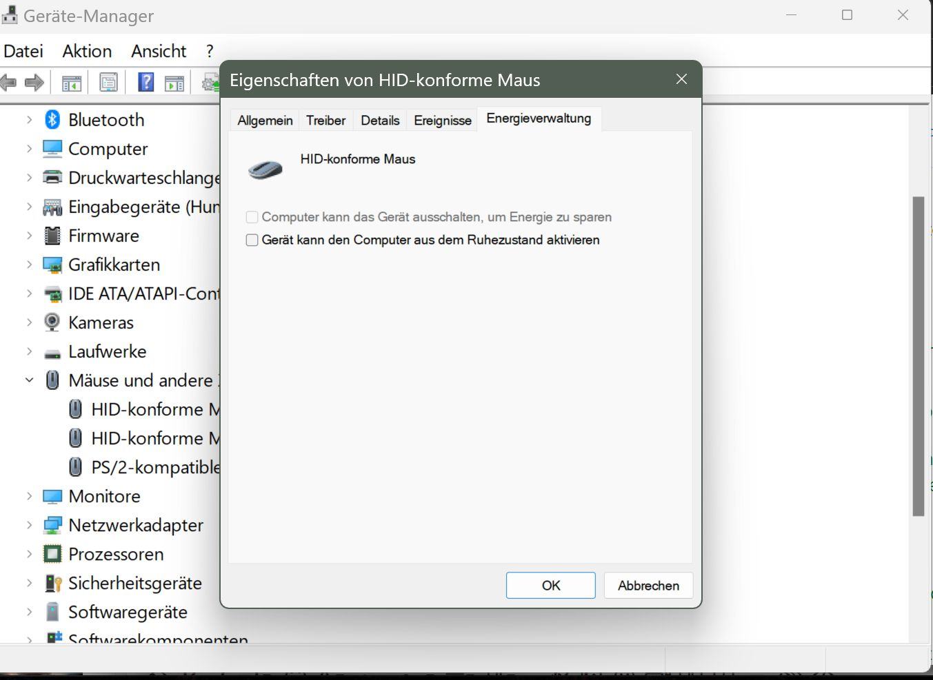

In Windows kann man noch das Deaktivieren, damit der PC nicht ständig aufwacht wenn mal gegen die Maus kommt , bei Lan alles auch alles abstellen was mit Wake-up zu tun hat ,
die Funktionen heißen allerdings anders auch Muster Übereinstimmung Aufwachen auf Aus .

Im Ami Bios gibt es noch eine andere Einstellung die mal wieder deaktivieren sollte ,
letzten Zustand merken autom. wieder an gehen so ähnlich auf Aus stellen das der PC nach
einen Stromausfall nicht von Alleine sich wieder einschaltet !

ich habe ja auch nur paar Beispiele genannt was ich bei Windows 7 und 11 alles deaktiviert habe so wie auch im Bios, das nicht unkontrolliert der PC so wie auch Notebook an geht und brav runter fährt ,
oder aus dem Standby Modus erwacht wenn er es nicht soll .

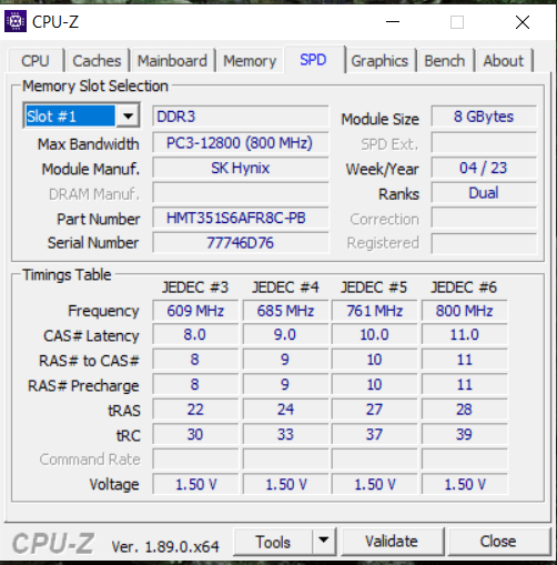

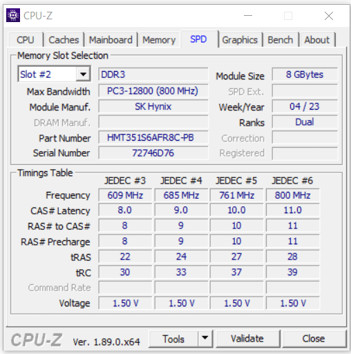

Habe vor 6 Monaten erst den Ram aufgerüstet und dabei eine gründliche Reinigung und Überprüfung unterzogen.

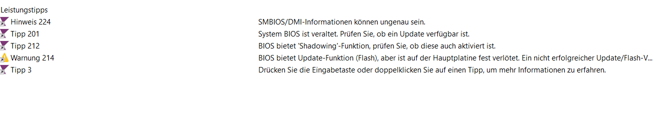

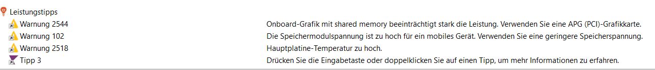

Habe gestern bei einem der PC neustarte folgende Bildschirme angezeigt bekommen.
Heute Morgen musste ich überall die abgespeicherten Kennwörter neu eingeben.

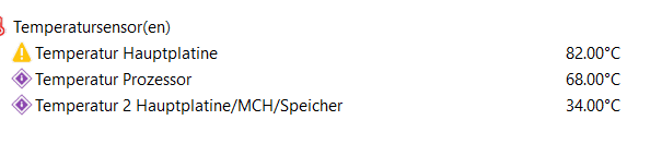

Sensor 3 wird nicht erkannt da scheint was kaputt zu sein oder ein Lüfter verbaut der
da nicht rein gehört .

Ich schätze es ist bei dir etwas mehr als nur ein Windows Problem .

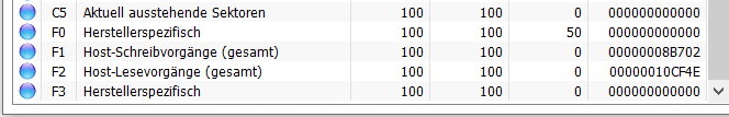

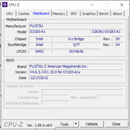

bitte Screenshot von CPU-Z (Portabel-Version genügt) mit geöffnetem Reiter "Mainboard" in den Thread bringen - vermutlich ist das installierte Bios längst überfällig zum Update.
Nach meinen kurzen Recherchen ist der PC nicht einmal offiziell für Win10 freigegeben - ist aber ok wenn er jahrelang trotzdem so lief.
Screenshot von CrystalDiskInfo ebenfalls hier einfügen, dabei komplett abbilden und nichts abschneiden.
Verbaut scheint eine 2.5" Toshiba SSD (in 19nm Strukturbreite) zu sein,
Die CMOS Batterie (3Volt) könnte, wie Mitglied Rockt schon ansprach, auf jeden Fall fast leer sein und sollte man sowieso wechseln (nicht das billigste Modell kaufen).
Sie hat wohl zwar noch genug Spannung um die Uhrzeit und Bios Einstellungen zu halten, aber sonstige Fehlereffekte sind damit nicht ausgeschlossen.

Ram Speicher braucht man nicht wechseln auch wenn der PC Alt ist nicht so
lange der nicht kaputt ist und man nicht aufrüsten will ,
Habe aufgerüstet von 2x4GB auf 2X8GB.
vll ist der Neue kaputt und der alte heile , mal einen Test machen ,
Habe ich mal ausgelesen.
kann auch was mit deiner HDD oder SSD nicht stimmen ,
Ist nur ein Lüfter und der ist Original.
Reiche ich nach.
Siehe oben.

müsste er halt schauen was in einem PC der Sensor 3 ist ?
Wie kann ich das heraus finden?
vll auch nur CPU Lüfter nicht angeschlossen,
Prüfe ich müsste aber funktionieren.
so viele Lüfter hat so ein Office PC ja nicht .
Einen.

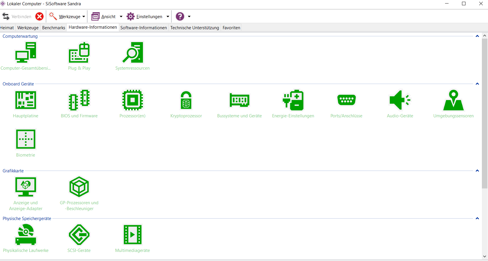

Sensor steht vielleicht auf dem Bord oder mit
SiSoftware Sandra Lite ob mehr Bord Daten auslesen kannst ?
Memtest86+ Speicher testen .
Warum lässt du den PC nicht mal eine weile mit einer Linux Live
Version laufen um zu testen z.b. auf einem schnellen USB Stick ,
ob es wirklich an der HW liegt oder vielleicht nur Windows Fehler sind ?
Mit Linux kann man auch einen Memtest machen .
Lubuntu oder Ubuntu würde ich nehmen .
Das ist schon etliche Jahre her wo ich dieses Tool genutzt hatte ,
das hatte eine menge mehr angezeigt als andere System Tools ,
unter Hauptplatine am beten alle die frage kommen an klicken ,

8 Sensoren scheint mir etwas viel für so einen keinen Offenes PC.
Beim Booten wird ein Fehlerhafter angezeigt .
Eigentlich ist es ja nicht möglich aber wurde der PC vielleicht mal mit einem falschen Bios Update geflasht?
Das mit den 8 Sensoren macht mich doch etwas stutzig und das beim Booten ein Sender Fehler angezeigt wird ,
Bios Update vielleicht mal von irgendeiner dubiosen Web Seite runter geladen statt von der Hersteller Seite ?
