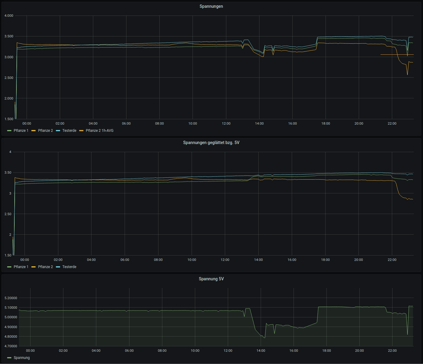

Also die Stromversorgung vom Raspi ist ein Grauß. Mit dem Raspi-Netzteil sind zwar jetzt die Undervoltages verschwunden, aber was an den 5V und 3,3V GPIOs rauskommt ist alles andere als stabil.
Ich werde jetzt demnächst mal versuchen meine eigene Schaltung separat zu versorgen. Selbstverständlich fehlt mir dazu jetzt gerade wieder das passende Kabel, denn die Breadboard-Stromversorgungsplatine hat natürlich mal wieder einen USB-A-Anschluss, statt Micro-USB.
Mir ist aktuell unverständlich, wie das zustande kommt. Spannungseinbrüche treten auf, wenn ich am Breadboard rumstecke... ok, Wackelkontakte oder ähnliches. Es erholt sich aber dann auch oft nicht. Wenn ich aber den Raspi reboote ihne überhaupt in der Nähe des Breadboardaufbaus zu sein, hab ich nachher auf einmal wieder volle Spannung, also kanns ja wohl nicht an Wackelkontakten gelegen haben.
Auch wenn die Gegenrechnung zur ebenfalls mitgemessenen Spannungsversorgung das einigermaßen kompensiert, hätte ich das doch gerne konstanter. Die separate Spannungsversorgung werde ich natürlich auch mitmessen und erhoffe mir daraus erkennen zu können, ob da wirklich auch manchmal nur der Rpi rumspackt, oder ob es an meinem Testaufbau liegt.

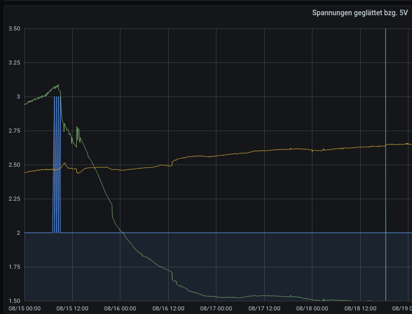

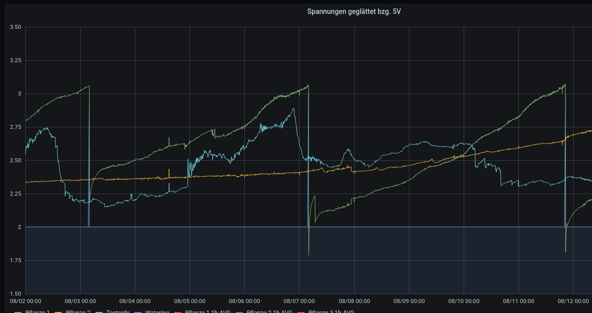

Um mal zu zeigen, wie das rumspringt, und wie "gut" die Korrektur immerhin schon funktioniert:
Der Hops ganz rechts war übrigens mal wieder einfach nur ein Reboot.
