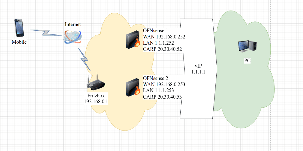

Ich hatte eigentlich gehofft, das @Shihatsu ggf. mal guckt, ob das Bild SEINEM Setup entspricht, weil Bilder doch mehr sagen als 1000 Worte.
Das mit dem Transfernetz an den physischen Interfaces der FB (im LAN) geht - hatte ich "früher" so für die Einrichtung der LAN-Systeme - Ich bin aus meinem Netz und meiner Firewall auch über das FB-Netz dann ins LAN-LAN eingestiegen - hatte dafür das VPN-Forwarding aber auf die LAN-FW für VPN-Endpunkt gesetzt und temporär kein eigenes betrieben. <- war aber auch noch mit dem T-Kackrouter.

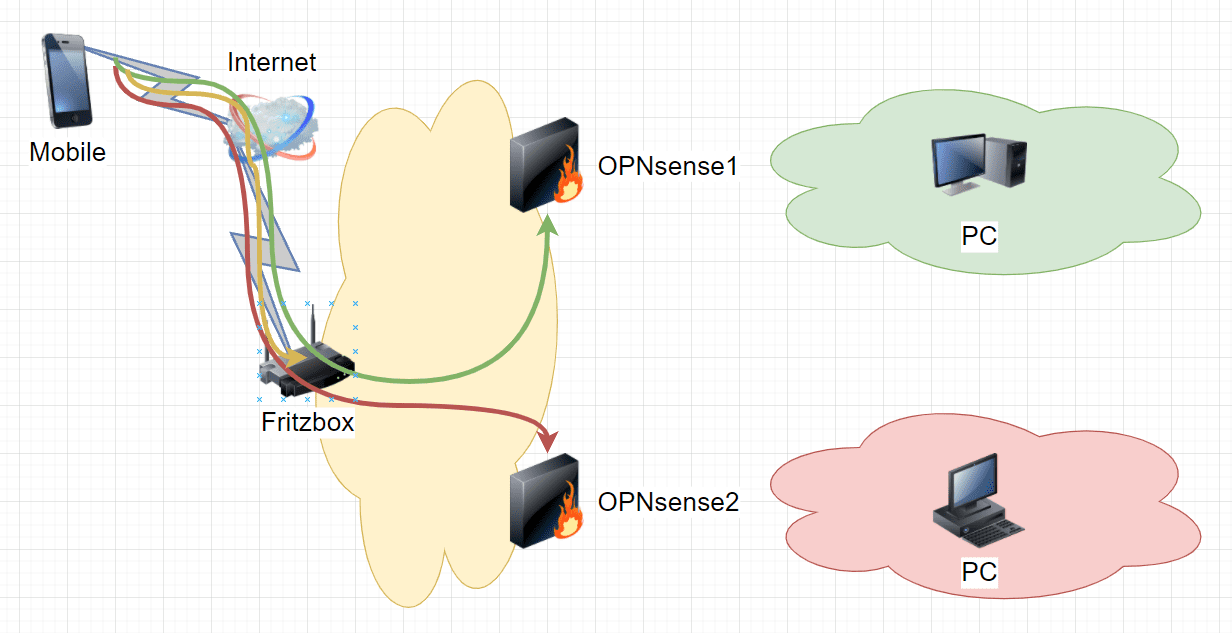

DU musst doch erst einmal definieren, WO willst Du von Mobil aus zugreifen, also was ist der VPN Endpunkt!
Unsere Empfehlung mit Exposed Host und damit VPN-Endpunkt ist die OPNsense wird ja strickt abgelehnt.
Wenn Dein VPN-client auf dem Mobilen Endgerät (Handy) den VPN-Endpunt in der Fritzbox hat (gelber Pfeil) muss die Fritzbox das auch können - wie und ob man dann hinter die beidern Firewalls kommt, musst Du im Regelwerk der Firewalls klären.
Wenn Als Endpunkt eine der beiden FWs genommen werden soll (rot oder grün) dann muss die entsprechende Konfiguration in der Firewall hinterlegt sein, und die benötigten Ports an der Fritzbox so eingestellt sein, das diese eben zur Endsprechenden Firewall zeigen -> Du kannst aber jeden Port nur einmal und damit auch nur für eine Firewall verwenden!
Alternativ macht man das eben über einen Exposed Host. spart sich die ganze Frickelei mit Ports in der FB freigeben und lässt die Firewall das ganze selbst machen.

Dein Bild entspricht nicht ganz meinem Setup - ich hab einfach 2 OPNsense Instanzen via HA - also hinter den beiden ist "ein" Netz (stimmt so nicht, dahinter sind mehrere VLANs, aber das ist für diese Betrachtung erst einmal irrelevant. Die Services dieser beiden Instanzen lauschen auf virtuellen IPs (die haben z.B. ip 1.1.1.252 und 1.1.1.253, sind aber erreichbar unter 1.1.1.1 - not the actual numbers). Das sieht also im Moment so aus:
So, konkrete Frage: Wenn ich jetzt eine Freigabe auf der Fritzbox einrichte, mit portweiterleitung auf die OPNsense 1 - ist das dann ausreichend oder nicht (ich vermute stark das nicht, sondern ich werde noch eine NAT rule (und y Firewall rules) auf der OPNsense einrichten müssen - das böse DoppelNAT!) Ich werde es mal ausprobieren, denn offenbar ist das was ich vorhabe funky shit, denn alles was vom best practice abweicht ist entweder nicht dokumentiert oder (oder und?) niemand will drüber reden, weil... aus Gründen!

Das Portforwarding kann aus meiner Sicht in dem Setup nur funktionieren, wenn auch die WAN-IP ein vIP für beide FWs ist, da aus meiner Erfahrung ein Port in den Fritzboxen nur an eine IP weitergeleitet werden kann. (Die kennt kein Round Robin oder so). Dann habe ich den VPN-Endpunkt bei mir auf der Sense eingerichtet, und alle relevanten Ports mit den passenden Protokollen (IPsec: ESP; TCP; UDP) an die Sense geforwarded. Ich musste auch das NAT der Sense anpassen, ich bin mir aber nicht sicher, ob deswegen, oder weil ich FritzFon auf den Handys hinter der FW testen wollte.
Und genau dafür gibt es VRRP, neben anderen Protokollen/Techniken, die am Ende immer das gleiche machen.
