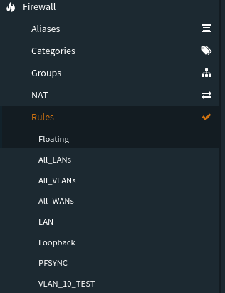

Blöde Frage zu Firewall-Regeln, die räume ich gerade auf:
Wenn ich Gruppen-Regeln habe und die sich mit einzel-Regeln widersprechen - was wird (zuerst) angezogen?
Von oben nach unten.
Innerhalb des REgelsets ist das klar - aber ich habe dann ja N Regelsets die ein Interface betreffen können?
die Firewall schaut, von Oben nach unten, welche Regel greift und das wars, alles was danach kommt ist uninteressant.
Wenn Du also möchtest das eine Ausnahme von nem Regelset greift, müsste die Ausnahme eben vorher kommen.
Du kannst ja auch einen Screenshot von Deinem Problem posten
Firewall Groups im Menü, hier ist die Reihenfolge abhängig davon wie sie benannt sind, sprich alphabetisch:
Innerhalb der eigentlichen Regelsets ist es dann klar - von oben nach unten, erste passende Regel wird angewandt. Die Frage ist jetzt:
Wenn in All_VLANs steht "kein access auf host y" und in VLAN_10 steht "acces all" - was passiert dann? Und was passiert wenn ich die Rule in Z_All_VLANs umbenenne?

Da ich mich das auch schon Mal fragte, hier was die Doku sagt:
Processing order
Firewall rules are processed in sequence, first evaluating the Floating rules section followed by all rules which belong to interface groups and finally all interface rules.
