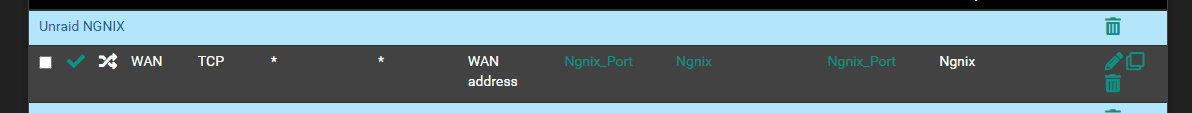

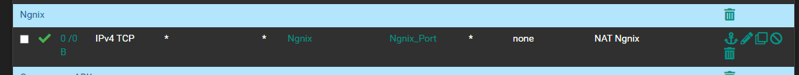

Mahlzeit Leute,
ich hab gerade ein Problem mit meiner Opnsense und ich bekomme es nicht zum laufen :d
Kurz zur Erklärung:
Mein Router ist abgeraucht und ich habe mir kurzfristig einen Ersatz (Speedport Smart 4) geholt. Ich hatte gerade sowieso etwas drang zu basteln, also habe ich auf einer Testhardware Opnsense installiert.
Soweit funktioniert auch das Internet etc., aber ich bekomme zum verrecken die Firewall-Rules nicht ans laufen.
Aufbau:
Speedport läuft im Modemmodus. Die Opnsense ist per PPPoE mit dem Internet verbunden. Auf meinem Unraid-Server läuft Nginx Proxy Manager und darüber verbinde ich mit den einzelnen Docker/VM etc.
Bei meiner pfsense habe ich "einfach" bei NAT einen Port forward gemach, dazu wurde die passende Regel bei WAN erstellt und ich konnte die einzelnen Sachen hinterm NPM erreichen.
Port Forward:
Rules (WAN):
Jetzt habe ich quasi das gleiche bei Opnsense gemacht, aber ich komme nicht durch.
Port Forward:
Rules (WAN):
Was mache ich falsch bzw. was habe ich vergessen?
Danke euch!
Sieht gut aus und so müsste es auch funktionieren ... check nochmal ob das alias wirklich richtig gesetzt ist.
Uund ... im Zweifel noch einen reboot.
