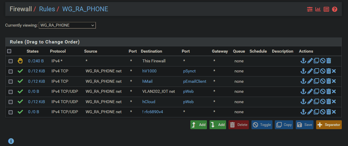

@hs_warez Wenn es Internet haben soll, dann muss da ein Sternchen rein, nicht irgendein Netz.
Wobei bei Android muss man sich mit jedem VPN auf etwas eingeschränkte Konnektivität einstellen, zumindest eingehend. Ausgehend sollte natürlich immer alles funktionieren.
Hier mal meine Regeln, Outbound NAT musste ich nicht extra konfigurieren. Hab aber auch jedem WG Tunnel ein eigenes Interface zugeordnet und verzichte auf die Nutzung der Gruppe.
DNS etc wird an anderer Stelle abgefrühstückt.
Wie/wo meinst du genau mit "Sternchen"?
Und so funktioniert das nicht?
Kann man bei OPNSense die Regeln auch nach oben bzw. unten schieben? Wenn ja, tausch die mal durch. D.h. LAN unten, WAN oben. War bei mir damals kriegsentscheidend.
Reihenfolge - muss ich am Abend probieren.

Das Ziele meine ich, auf deinem Screenshot ist da nur irgend ein (net) zu sehen. Nicht den Startpost gelesen? Ach so, der ist ja leer. 😉
Ah, du meinst die 1. Firewallregel für WG - wo bei mir "LAN Heimnetz" steht.
Kann ich am Abend mal probieren - habe ich eigentlich absichtlich so gemacht, da ich von außen (VPN) eigentlich keinen Zugriff auf die anderen Netze/VLAN's brauche - oder habe ich da was falsch verstanden!?

Ja... zeig doch mal die Regel, die das Internet für Wireguard erlauben soll.
Danke für den Hinweis.
Habe mein Heimnetz gegen „jegliches“ ersetzt - funktioniert jetzt soweit.

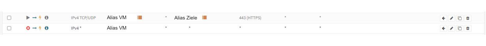

Ich nutze aus diversesten Gründen kein Windows mehr, aber für eine Sache brauche ich das nun doch: Steuersoftware. Das funktioniert unter Wine einfach nicht. Hab mir jetzt ein paar mal mit Elster online beholfen, aber das ist eher.... uncool. Also soll eine Windows VM her. Die soll aber nichts können außer Steuer machen. Ich will damit nicht surfen, ich will damit nicht daddeln, ich will damit nichts an MS senden, nur Steuer. Die VM soll auf VirtualBox auf meinem PC laufen. Wie würdet ihr da am ehesten vorgehen?
OT: Wir brauchen in diesem Forum ein "dumme Fragen die nirgendswo hinpassen" thread.
Virtuelle Netzwerkkarte mit extra VLAN und dann in der Sense alles dichtmachen, was die Steuersteuersoftware nicht braucht?
War auch mein erster Gedanke, leider bin ich dazu irgendwie zu blöd... gibts ne vernünftige Anleitung wie man das Netzwerk einer vbox VM dafür konfiguriert?
Du könntest der VM auch eine separate IP zuweisen und dementsprechend Regeln (Whitelist) in der OPNSense festlegen.
So mache ich das mit meiner Windows-Maschine.
Wie sieht da dein physischer Aufbau aus? Also was nutzt du als Träger und ist wie angebunden? Könntest du 2 Screenshots von den Netzwerkeinstellungen in VBox und deinem Träger machen? Egal was ich tue es scheint irgendwie nicht zu funzen - deutliches Layer 8 Problem...
Du gibst in der OPNSense der IP deiner VM (die bekommst du in den Netzwerkeinstellungen der VM im Modus Netzwerkbrücke) einen Alias, für den du dann erstmal eine * Block Regel erstellst und darüber dann eine Erlauben-Regel mit einem Alias für die Hosts, die du benötigst. Nicht vergessen, dass du der VM im DHCP eine statische Adresse zuweist.
Ach okay, ganz ohne eigenes Netzwerk, hauptsache bridged, war noch bei NAT - dank dir, so ists natürlich super einfach. Geb der VM einfach ne feste IP außerhalb der DHCP-Range, verpass ihr nen Alias und bin glücklich. Manchmal ist es sooo einfach. Danke!
Schonmal was von static DHCP Mappings gehört?
Auf die kannst du dann auch direkt dein Alias auflösen.
