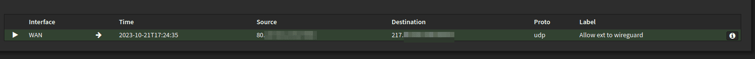

Edit: Ich hab eben mal einen Blick in das FW Log geworfen, die Anfrage kommt auf jeden Fall an.
