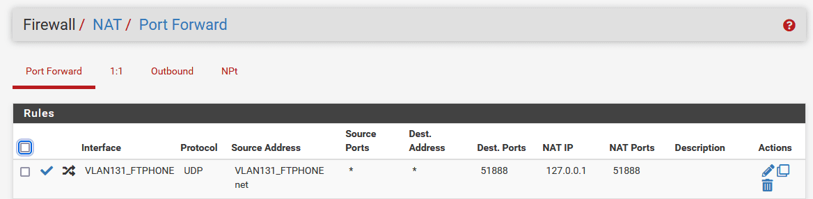

Wenn wir schon beim Thema WireGuard sind :d VPN Verbindung funktioniert bei mir problemlos, DNS auch. Jetzt hab ich aber das Thema, dass ich in aktiver VPN Verbindung im gleichen LAN wie die Sense zwar auch externes DNS problemlos auflösen kann, aber keine Verbindung aufbauen kann. Ist das n NAT Thema oder wie bekomm ich das zum laufen?
Aber eigentlich ist das wirklich doof und man müsste dem mal nachgehen....
Kann mich dunkel an das Thema erinnern, hab mich irgendwann aber einfach gezwungen, WG auf dem Phone zu deaktivieren, wenn ich zuhause bin. Wobei ich jetzt im selben LAN auch keine Ziele habe...
Anyways, hab gerade mal folgendes probiert und es hat funktioniert. Ich hab always-on VPN auf dem Phone aktiviert. Hab das WiFi deaktiviert, immer noch Konnektivität. Anschließend wieder ins WiFi, immer noch Konnektivität.
Zuvor hatte ich für den WireGuard-Port einen Forward auf dem LAN (des Phones) nach Localhost eingerichtet.
Keine Ahnung, ob das jetzt der Weisheit letzter Schluss ist.
